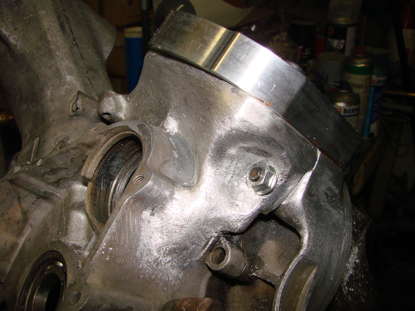

soweit ich das verstanden habe ist die platte nur einseitig verschweisst.

stimmt, hab ich überlesen...bekommt man das denn dicht? also platte zu gehäuse?

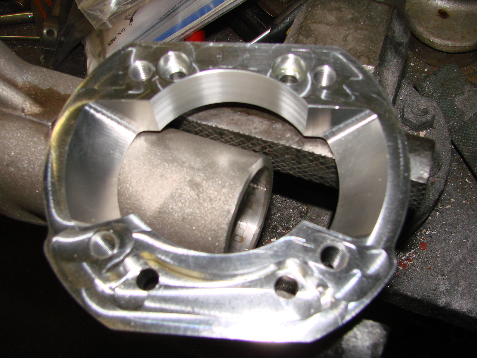

Bilders mal etwas anders.. oder wies auch aussehen könnte :-D
Überströmer nur mal auf 1 Seite grob vorgefäst.. Befestigungsbohrungen für die Adapterplatte so vesetzt das sie ned im weg sind für die Überströmer :-D
aber Achtung.. kein Rotax 122/123 :-D

Wie viele Stangen Al-Schweißdraht sind das? Sieht stabil aus!

Das Rave2 in einem ungecutteten Rahmen unterzubringen, wenn man mit adpaterplatte fährt, ist nicht so einfach!

ganz genau. platzmässig in ner PV ist das alles eher eng...
bzg. Schweisstäbe.. ned so viele.. denk mal das es ca. 10 waren. halt 2h arbeit da ich an gewissen stellen zuvor grosszügig das gehäuse entfernt habe damit man ordentliche "übergangsbrücken" schweissen kann die dann auch halten... :-D

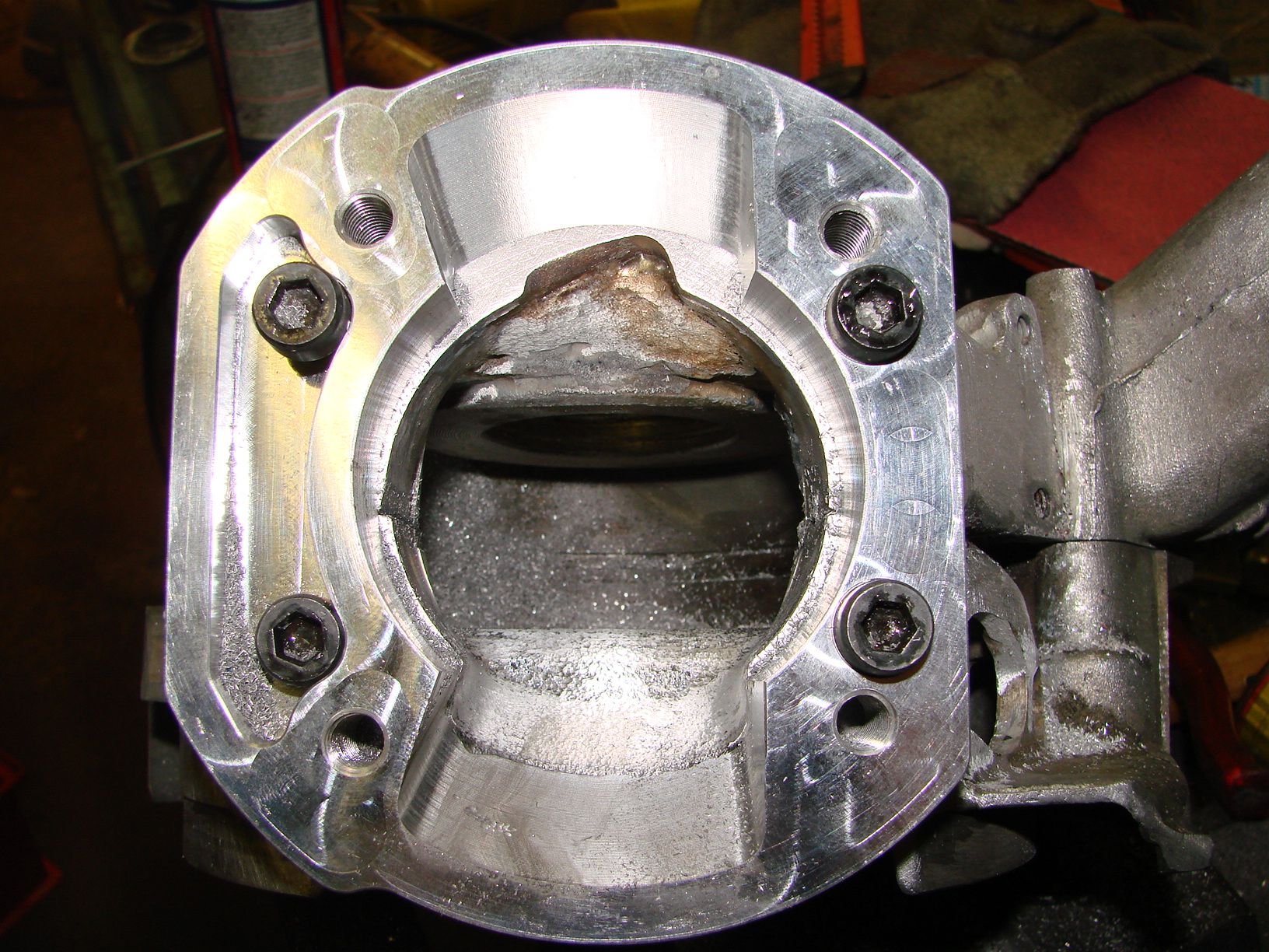

ich bau auch grad so a geschichte nur halt mit polini rotax und 58er welle
bei mir schaut des ganze nachm schweissen so aus
und der scheiis schweisser will einfach 420 euro von mir haben
Was ist da der Stundensatz, wenn man mal fragen darf?
Ich glaub' das ist immer schwierig, wenn das jemand schweißt, der mit der Rollerei keinen Vertrag hat. Da müsste man dem Betreffenden en Detail erläutern, worum es geht und am besten neben dran stehen bei schweißen. So wie's aussieht hast du da noch einiges an Nacharbeit. Vielleicht wäre auch eine weniger schweißintensive Version mit meinetwegen "nur" 54mm Hub nicht doof gewesen. Was kommt Steuerzeitenmäßig überhaupt raus mit einem 123 und 58 Hub.
Ich vermute die Lagergasse wird nicht so ?infach zu retten sein. Warum hast du dich fürs Schweissen entschieden?

wie siehts mit dem verzug bei den lagern aus?
aber eine schöne schweißorgie, gefällt mir!
58 für mehr ccm glaube nicht dass mir das soviel drehzahl kostet
und schweissen weil ich dachte es wäre billiger und hällt besser aber das mit dem billiger war wohl ein irrtum

ich bin ja ein freund der schweisserei ... aber dass wär sebst mit etwas zu heftig

so ein geschraubter gertax ist in der regel schneller fertig und einiges günstiger und einfacher als eine geschweisste Variante.
Mit Lagergasse meine ich wie die beiden Kurbelwellenlager jetzt zueinander stehen. Die müssen ja genau aufeinander ausgerichtet sein. Im Moment sind die eierförmig-oval und zeigen in unterschiedliche Richtungen. So leid es mir tut das sagen zu müssen, ich persönlich würde das Gehäuse ins Jugendsündenregal legen.
