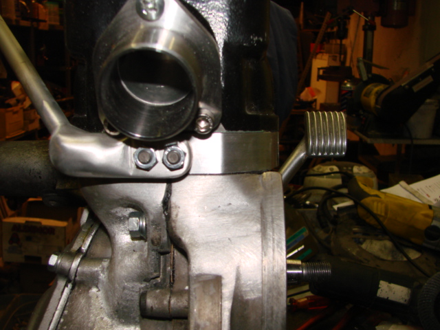

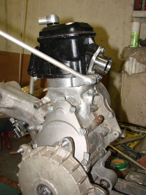

So,war heut Mittag fleißig. Mein Motor ist zusammen.
Zylinder ist noch nicht festgeschraubt, weil ich ja noch was am Auslass machen will.
Auspuff hab ich noch angepasst. Ist bis jetzt aber nur zusammengepunktet, muss ich nächste Woche noch fertig schweißen.

Warum hast du den Zylinder umgedreht?
Bearbeitet von jolle
den zylinder hab ich umgedreht ,damit ich sämtliche aprilia auspuffanlagen dranhalten kann (ohne zerstückeln )
die dämpferkonstruktion ist stabil und auch nur abgekuckt vom einem erfahrenen fahrer !
mfg
mfg
Ok, aber ob die Aprilia Auspuffe gut für unsere Motoren sind... hab mir jetzt zum Testen mal ne Crossbirne gekauft. Mal sehen was dabei rauskommt.
