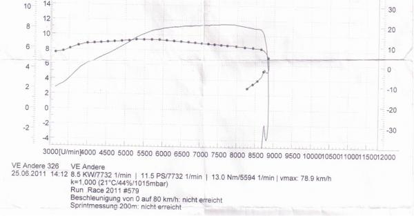

Die Leistungskurve finde ich beeindruckend. Frag mich, wie das geht, weil ich mit meinen 11PS nicht mehr wüsste, wo noch was zu holen sein soll.
Was ist an dem Motor gemacht?
Steuerzeiten Zyl. Q-Kante?

oldschoolnäßig Auslass breiter und in die Höhe gezogen. SZ/QK nicht gemessen.

5b wie im diagramm vermerkt.
was hast du bei dir verändert und wieviel Leistung sind bei dir?
Hab nichts verändert, ist 5a und 5b konform.
Einlass 190°, ETS Gehäuse mit originaler ETS Welle, 124-66 aufgeteilt, 2-Loch ASS auf 3-Loch Gehäuse
Meine Nervosität ist gerade schlagartig gesunken 8-).
Meine auch und die Zweifel an meinen Schrauberfähigkeiten.
auch geile Kurve, fährt sich bestimmt ähnlich wie ne automatik
finde ja die "kleinen" Kurven z.Z. eh viel Interessanter...
wenn man sich mal unsere Kurven vergleicht könnte mann doch meinen das durch das
wegbrechen des Drehmoments bei mir eigentlich an Fläche fehlt, das sieht bei dir und dem unbearbeiteten Auslass eigentlich schöner aus, wenn auch auf geringerem Niveau.
oder liegts an den 190 Grad ausslaßzeit, hatte ich ohne unterlegen und fräßen auch noch nicht gesehen.

Auslaß darf ja nicht gefräst sein also wird der bei 175 liegen oder? Einlaß hat 190 das dürfte geöffneter langer Drehschieber mit unbearbeiteter ETS Welle sein. Da Klasse 5 müßte Gerhard auch ein originales Polrad fahren. Fährst Du HP4? Das macht nochmal ca 1PS. Dann hat sich das Pimpen nicht wirklich gelohnt :wacko:

Ich glaube das mit dem Drehmoment sieht nur so aus, die Skalierung ist recht klein. Kann auch sein dass sich meine Kurve vom Verlauf her noch etwas ändern würde mit ein bisschen Bedüsung und Zündung rumspielen. Ist alles so zusammengesteckt und wurfbedüst. Wenn man's drauf anlegt kriegt man sicher noch etwas Leistung raus, passt aber so schon ganz gut (HD 100, geschätzte 19° VZ).
Exakt :wacko: Auslass 173°, geöffneter langer DS, PK Polrad.

Aber 10% mehr Leistung und +17% Drehmoment find ich nich so wenig und viel mehr ist wiederum auch nicht erlaubt. :laugh:
