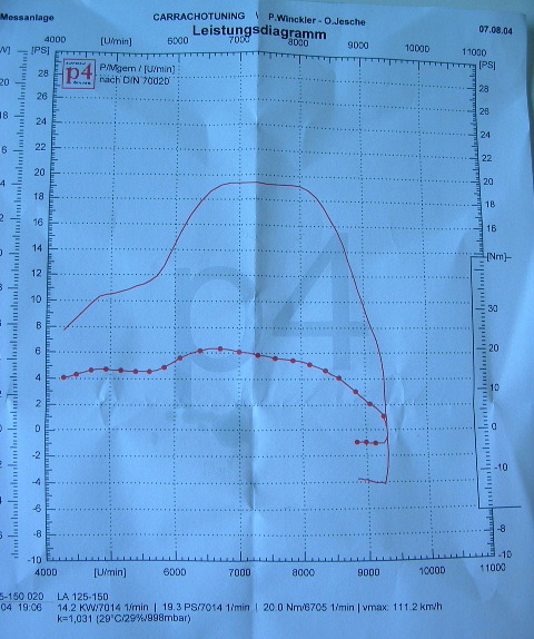

so erster Versuch, bin zufrieden, An der Einstellugn hapert's noch etwas, hab' leider vom wrobel die Falschen PJ-Düsen bekommen, die muss noch magerer
Auf dem rückweg vom Prüfstand ist dann nichd er Krümmer vom Taffspeed-Race gerissen :-D( hat der ADAC-Mann aber wieder schön geschweisst

@ Markus,
was für einen Gaser hast du jetzt drin und mit welcher Bedüsung? habe da was von 360 auf dem Diagramm sehen können. Ist das richtig?

Soweit ich mich entsinne hat er den 34er SS drauf.....
Ich fahr im 38er im Moment auch ne 350er HD....wobei die leicht zu fett ist...denke 330 sollte bei mir passen! Aber ich werd eh erst neu eindüsen wenn der Rest passt!

@ Markus,
Gruss
Jürgen
ja, Mikuni TMX 34 SS von der RS/RGV. Bedüsung ist HD 360 PJ 55, P4, ND22,5 Nadel auf 2. fettester Raste. Past aber noch nicht so richtig, PJ muss magerer HD noch etwas fetter und 'ne andere Nadel wär' schön, gibt's aber nicht :-D(
