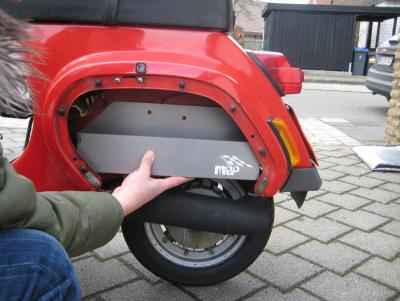

Moin ihr ETS Fahrer
wir fragen uns hier gerade ob das PK Gepäckfach bei der ETS passt oder ob der Auspuff doch im Weg ist beim einfedern oder auch so schon.
könnt ihr da was zu sagen?
Wenn jemand gerade ein bisschen Zeit über hat könnte ich eins der Probemodelle demjenigen zuschicken und er probiert es mal in Natura aus.

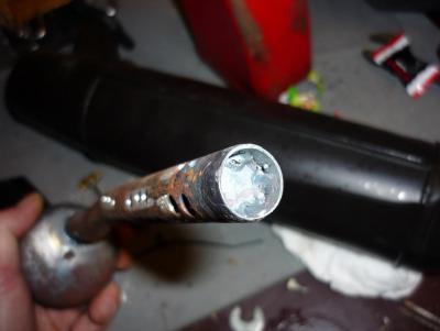

laut sck update 2011 katalog muß/sollte noch eine 7mm bohrung in die "flöte" vom replica auspuff eingebracht werden,
hier hinten in die angepunktete scheibe?
ist mir nicht so ganz klar...
ich könnte mir nur vorstellen das in das staublech ein 7er loch soll.
ich hab meine genau so montiert und läuft so .

Moin Nicky
wenn du noch keinen gefunden hast könnte ich es an eine meiner ETS probehalber bauen.
Wenn nich Bedarf besteht einfach mir ne PM schicken
Also in das Loch, das eins-zwo beschrieben hat? Steh grad auf dem Schlauch...
hab ich wohl mein gehirn vorm posten nicht eingeschaltet.
zitat sck "...ets banane entspricht 1:1 dem original.einzig beim innenrohr fehlt die ca. 7mm große bohrung im ende...."
teste ich am wochenende ob sinn oder unsinn
6,8mm loch gebohrt.
kein unterschied,natürlich nicht.
auspuff steckt aber auch nur auf einer originalen pk 125s
Moin
also die Gepäckbox passt mit neuen Löchern auch bei der ETS
Sie muß nach oben und vorne versetzt werden.
Sieht ungefähr so aus:
Besteht da bei jemandem von euch Interesse?
Nicky
post-5837-0-43016300-1327779544_thumb.jp
Ja. Ich habe Interesse. Aber wie groß ist die verbleibende Resthöhe, wenn man das Fach so weit nach oben versetzt? Und ist dann die Öffnung zum Radhaus verschlossen?
