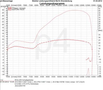

Hab heute nochmal nachgemessen.
QK 1,45mm
64% Auslass
194/130
Ich glaub ich muss da noch beim Auslass beigehen.
Edit: Und weniger QK!
Bearbeitet von darkY
richtig abgedüst war das ja jetzt noch nicht, oder?
auf jedenfall schöne kurven und komischerweise, bis zu einem gewissen bereich, nahezu deckungsgleich mit deinem falcgelump.
Nein da war nix mehr abgedüst. Hab noch die Bedüsung vom Falc drinnen.
Ich glaub schon das man da noch näher ran kommt mit dem W-Force an den Falc wenn man das mal identisch aufbaut. Dazu müßte ich den W-Force aber noch mehr fräsen und nochmal die Zeiten ändern.........,und ich wollte den eigentlich so belassen.

Also der Zirri kann auch 40PS. :)
Wieviel genau ? Bei welche Drehzahl ?

so da isses. Ü30 über 3500, nennt man sowas band?
Bearbeitet von oli-san
Steg im auslass wird wohl überbewertet :wacko:
geile kurve
von 8200-12800 über 20ps. :wacko:
Bearbeitet von heizer
lecker. Runner Nebenwelle und 3.72er Primär reinbauen. Ergibt einen gut klingenden K2 Motor... :wacko: :wacko:
Das ist ein schöner Alltagsmotor, bis 8000 U/min schön mit 12ps cruisen und wenn mal jemand frech wird zurückschalten und im Weellee vorbeiziehen.
Also für einen MR2000 nicht schlecht, meine Herren :wacko:
Was mich noch interessiert, woher kam der neue Schub? Auspuff, Steuerzeiten, Zündung, oder nur Ansaugstutzen poliert :wacko:

Gechanelter Ansaugtrichter.
Top Ergebnis.
Vielleicht hänge ich nicht nur dem PXler ein Bild von Jesco ins Schlafzimmer, sondern mir auch eines in die Garage.
40 Ponnys sind mit jedem Vespazylinder der Hammer, mit dem "alten Gelumpt" unfassbar
