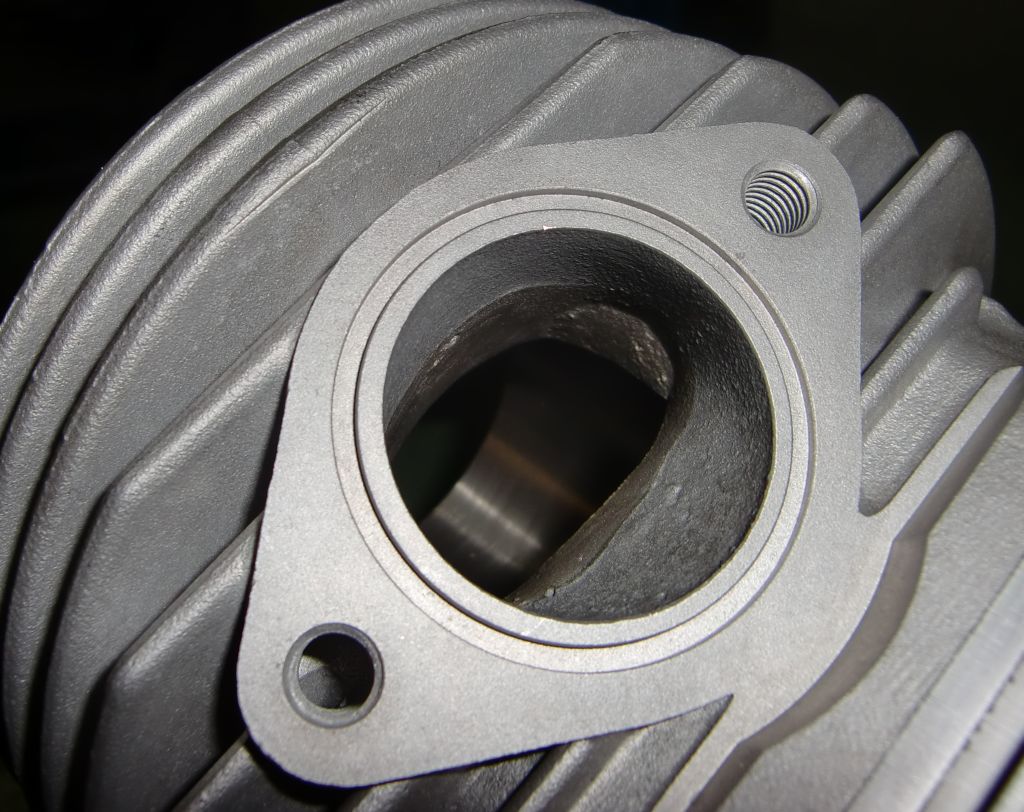

Was liegen da für Steuerzeiten an, beim Parmakit Zylinder?
Orig. größe und form, nur richtung auspuffflansch etwas verschönert.

Finde ich abgefahren, gerade weil der Auslass eigentlich meiner Meinung nach bei dem Zylinder irgendwie scheiße aussieht. Anscheinend ist das mit dem Aussehen aber nicht so wichtig.
sollte doch für dich nichts neues sein, oder?
