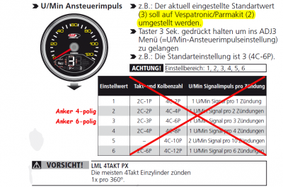

Ich hab keine R Kerze verbaut und bei der Einstellung 1 Zylinder, 1 Signal pro Zündung wird in etwa die doppelte Drehzahl angezeigt. Bei der Einstellung 1 Zylinder, 2 Signale pro Zündung haut es eigentlich hin (eigentlich, da ich die tatsächliche Drehzahl nicht mittels externem Drehzahlmesser prüfen kann)

R-Kerze vermindert die Funkenstörungen am/im Bordnetz, wo ja auch der µP vom Tacho/DZM dranhängt.
Es wird die Frequenz (@Lichtstrom) der LiMa ausgewertet - in Abhängigkeit der Anker-Pole:
  • 4 @ VT => 2 Imp/Umdr => Wert 2
  • 6 @ Stern => 3 Imp/Umdr => Wert 3
Standart => Standard :wacko:
