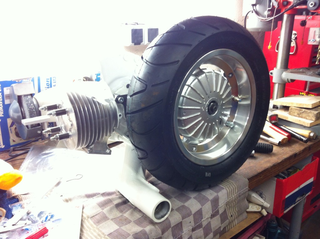

Landsberger 3.00er Einteilfelge mit GP One 2 Kulu gespacert & Zylinderstabilisator.
Spur mit 3.00 -10 Originalreifen und Originalfelge gemessen und auf Schwinge markiert um Distanz Originalspur zum Umbau zu wissen, dann Kulu mit Spacer & Stabi montiert. Ergebniss: Distanz original und mit GP One 2 ergibt bei dieser 3.00 Felge und 130/70-10 Reifen genau 23mm Distanz zur Spur... erstaunlich aber Dutzende Male am Motor.Schwinge, Motoraufnahme und Chassis nachgemessen und kontrolliert.

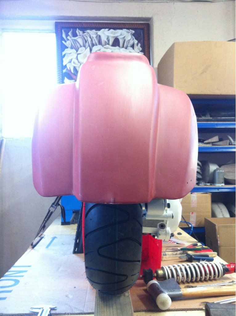

Ergebniss im Rollin'Chassis:

Ich fahre trotzdem Breitreifen. Wichtig ist so nahe wie möglich in der Mitte des Rollers zu bleiben. Auf PX habe ich derzeit einen 120/90-10 mit 2mm Spurversatz. Das geht schon noch ganz ordentlich zu fahren.
Hinten war auch mal ein 120/70-10 drauf. Den mußte ich weiter distanzieren. Hab mir gedacht dass ich dann vorne auch breiter machen kann (110/80-10), damit die Spur passt. Spurversatz war 0mm, aber um 15mm nach links verschoben...so kann man absolut nicht fahren, da bekommt man wirklich Angst!
So geht nicht gut!
post-12252-0-36074600-1361475170_thumb.j post-12252-0-58538000-1361475172_thumb.j
Vom aktuellen Zustand gibt es noch keine Bilder
Durch die Verschiebung der Reifenmitte außerhalb der Gabelmitte bekommste ein prima Lenkmoment in die ganze Geschichte wenn du mal an der Bremse zupfst... das ist gefährlich.
Superversatz zu hinten bei Beibehaltung der Mittigkeit vorne ist hingegen kein Thema.
