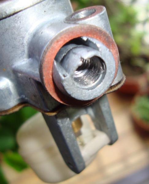

grünfisch Geschrieben 6. Mai 2009 Teilen Geschrieben 6. Mai 2009 Die Schraube vom Benzinhahn hatte sich gelockert und das Gewinde kaputt vibriert Link zu diesem Kommentar Auf anderen Seiten teilen Mehr Optionen zum Teilen...
