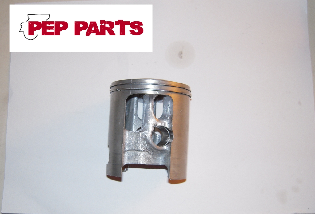

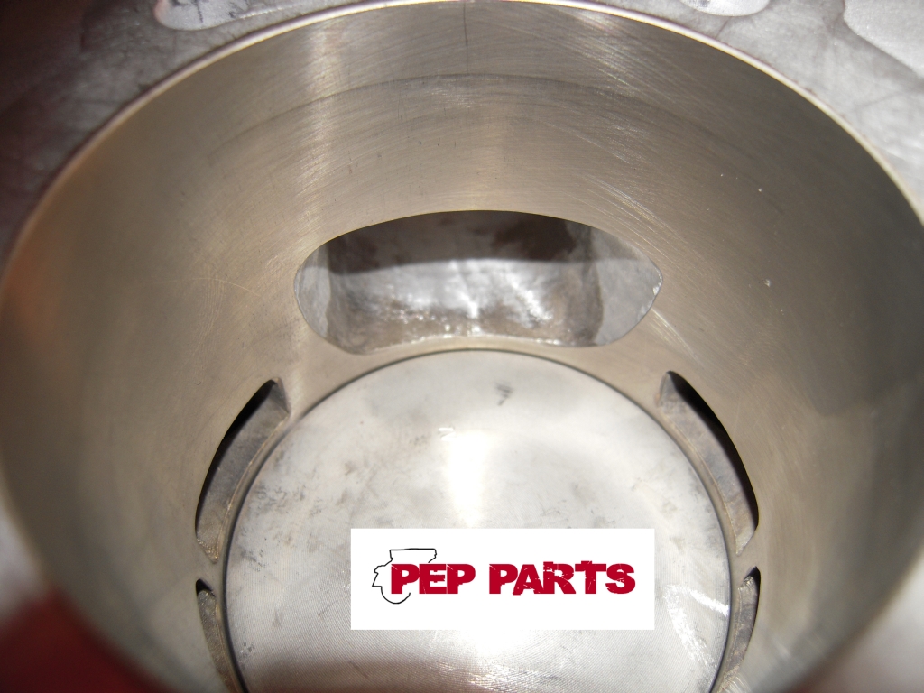

Auslaß ist trapezförmig. 68%
NICHT durch die Stehbolzen durchgebrochen und die Unterkante ist unberührt!
Beim Kolben sind nur die oberen Fenster geöffnet, der Steg unten blieb stehen. Beim Boostportfenster ist nur der kleine Steg weggemacht.
Hab davon vergessen Bilder zu machen, aber die Überströmer am Zylinder sind unangetastet. Kein dritter Boostport, kein Aufreißen des Boostportes oder sonstiger Quatsch.
Ebenso sind die Fenster im Zylinderfuß nicht nach unten gezogen!
Der Zylinder ist relativ plug´n play aufgebaut.

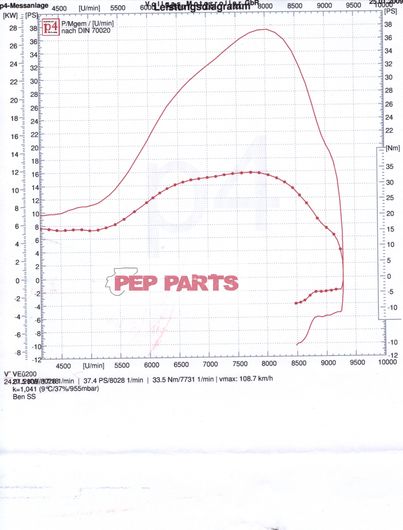

Sorry, aber ich musste den Beweis mal erbringen und hier festhalten, dass unangetastete Zylinder im Überströmbereich völlig aureichend sind für Leistungen jenseits der 35 PS.

Also ist somit nur der Auslaß bearbeitet beim Zylinder?
@ben:du bist ne :-D:-D:-D
danke für die bilder u. info,dann kann ich ja hoffen bei meinem malle,der sieht ähnlich aus u. ich wollte mich noch am zyl. fuß vergreifen u. etwas mehr am kolben machen.thx :-D
mach dann auch mal auf p&p.
cu
tom
genau.
Mich würde mal das bearbeitete gehäuse interessiern?
nichts besonderes. Überströmer im Gehäuse einfach eine Schräge gefräst und der Einlaß einfach nur groß.
In der Vergangenheit sind bereits HiRa Leistungen mit 220ccm und ähnlichem Band und Drehzahlverlauf gebaut worden.Da waren die Zylinder und Kolben voll bearbeitet.
Die Leistung bei dem PEP Motor bringt wahrscheinlich v.a die 62er Welle.
Außerdem ist wahrscheinlich ein Lüfterrrad mit kleinem Durchmesser oder gar keinen Lüftern montiert gewesen.Schätz ich mal so einfach ohne es zu wissen.
Trotzdem super Leistung. :-D
