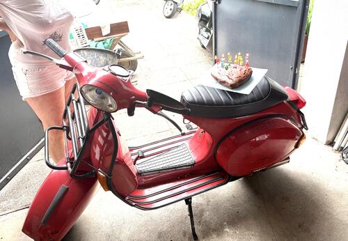

Meine 79er - O Lack mit Gammel - und Fix wird die nicht lackiert!!! (Nein war kein Geburtstagsgeschenk aber wo will man sonst seinen Geburtstag am liebsten verbringen 😆)
