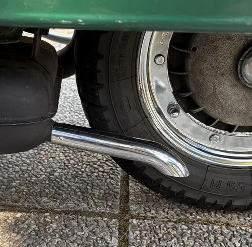

Gehen würde das - aber wenn du mal etwas recherchierst haben jene die es generell mit Dämpfern an Boxen probiert haben keine besondere Wirksamkeit beschrieben. Erst mit großen Dämpfern ähnlich wie bei Reso‘s - da kann ich dann gleich einen Reso verwenden. Für mich kein Weg da es mir (zumindest an diesem Fahrzeug) auch um eine dezente Optik geht.
Das ist meine Endrohr nach unten Lösung. Bringt ein klein wenig aber kein Game changer. Nebeneffekt - die Felge wird weniger angeblasen. IMG_8416.jpeg
