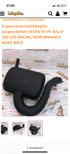

    So, die Lvdue ist an der PX 200 montiert, Löcher für die große Schraube an der Box mussten 3 mm verlängert werden, Blechkäfig für Mutter musste weg, sonst würde man die Box nicht festbekommen. Hier m

Also das war eine aktuelle. Wirklich LEISE war bisher nur die rr von lvdue wo ich gerade die übriggebliebene verkaufe. Die ist mir fast schon zu leise. Die lth ist genau zw der und einer Brülltüte a'la Sr3. Dafür mit wirklich schönem Klang. Bin gerade mit meiner 221er Px eine Runde gedüst, ebenfalls mit Rr von Lvdue, sooo herrlich ruhig und angenehm. Bin jedes Mal begeistert. Ist auch nach etlichen 1000km nicht lauter geworden.
kannst du was zur ´performance´ der RR due dings leise sagen ? so im vergleich zu was anderem ?
ich suche ja soo leise wie möglich
Das wäre super, auch ob das Ding zusammen mit einem Hauptständer montierbar ist (also ohne Ständerversatz oder sonstige Basteleien) wäre interessant.
Edit: Übersehen, wir sind ja hier im PX-Topic…mich würde die Passform an Oldie interessieren, PX hat hier üblicherweise kein Problem.

Auf dem 221er Sport läuft die RR perfekt. Dreht weiter aus als Polini und passt perfekt zu meinem motor. Fahr mittlerweile die 2. . Auf dem kleinen Block fühlt sich die SR3 stärker an, jedoch ist die Lautstärke vor allem in der Stadt Trumpf.

vor 50 Minuten schrieb Zitrobaer:
Fahr sie auf px80 Block in MV Sprintrahmen. Alles gut.

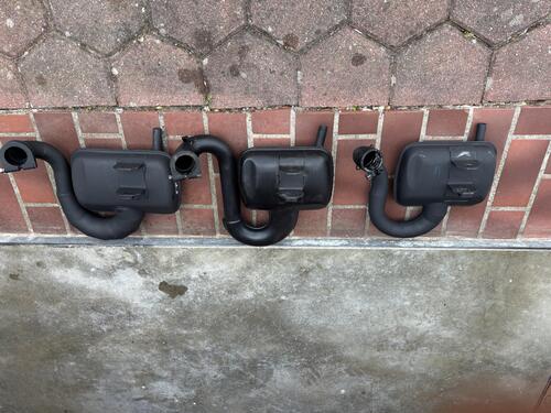

Bisher getestet auf 221. Polini, Faco, RR, BBS, SR2. Bin bei RR geblieben. Beim 187er, Lth, RR( Lvdue) SR3. Lautstärkebedingt(nichts typisiert) RR. Wobei SR3 stärker war.
