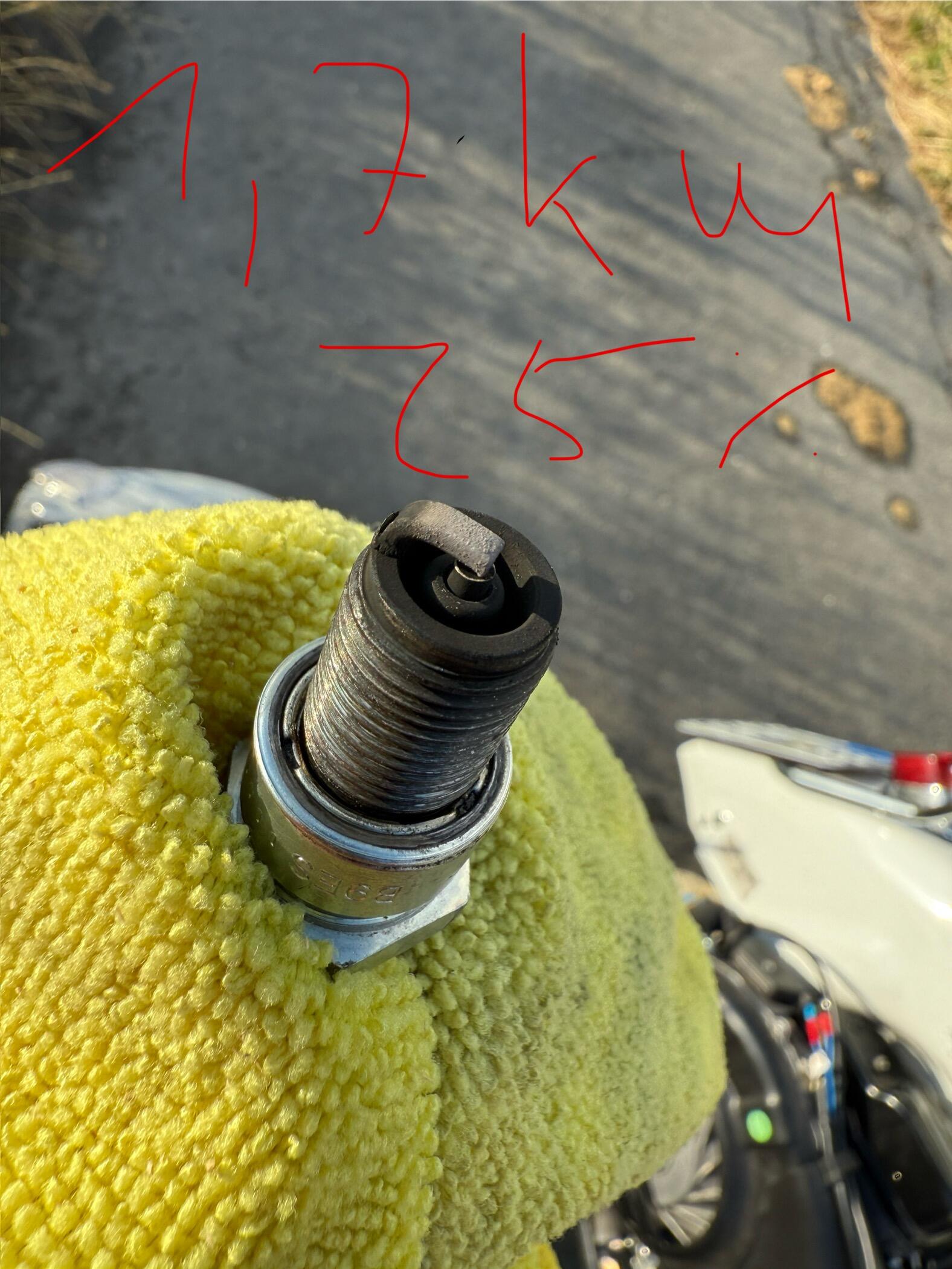

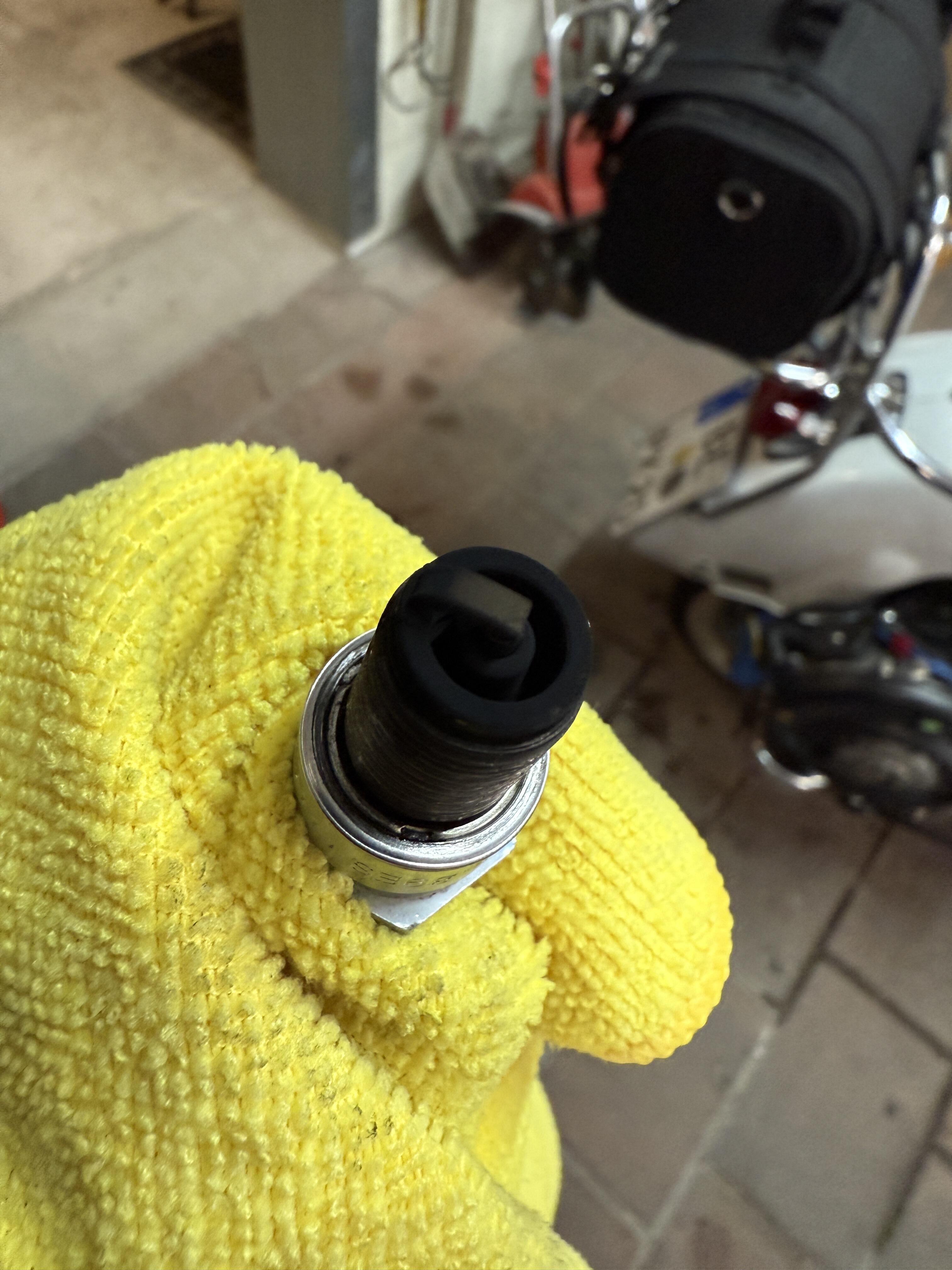

Da wir die letzten 10 km fast nur im Standgas (Stop and Go) unterwegs waren, dachte ich mir, diesen Bereich (nebendüse!?) kann ich ja dann schonmal an der ZK prüfen?
So sieht se aus, wie gesagt, nur Standgas und minimale Beschleunigung von Ampel zu Ampel.
Was sagen die Profis dazu, ist das überhaupt aussagekräftig? (Auf dem Foto wirkt es etwas dunkler als in Wirklichkeit, der Pin obendrauf ist schon braun.)
Ich habe heute die Fa. Classic Scooter in Bottrop angeschrieben zwecks Feinabstimmung und hoffe auf Rückmeldung.
Das ist nicht aussagefähig so. Vollgas fahren 1-2km - Zündung aus - ausrollen lassen (gezogene Kupplung) ohne Gas/Zündung. Zündkerze dann raus.

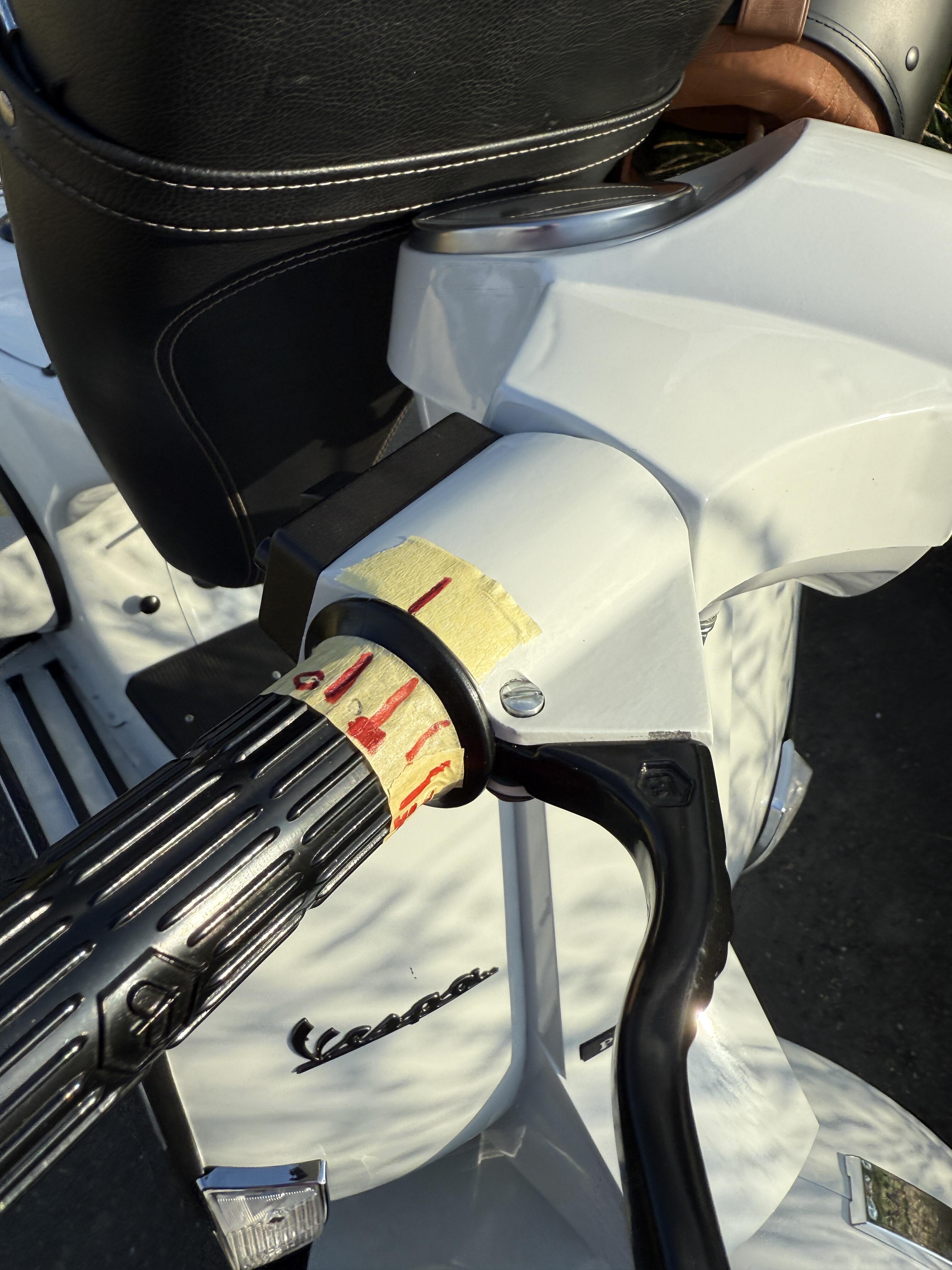

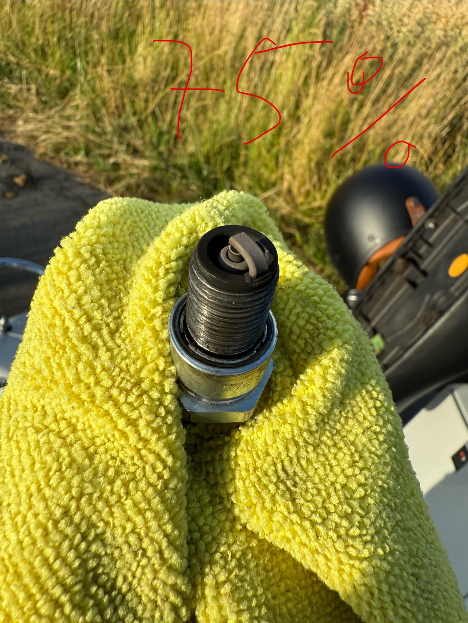

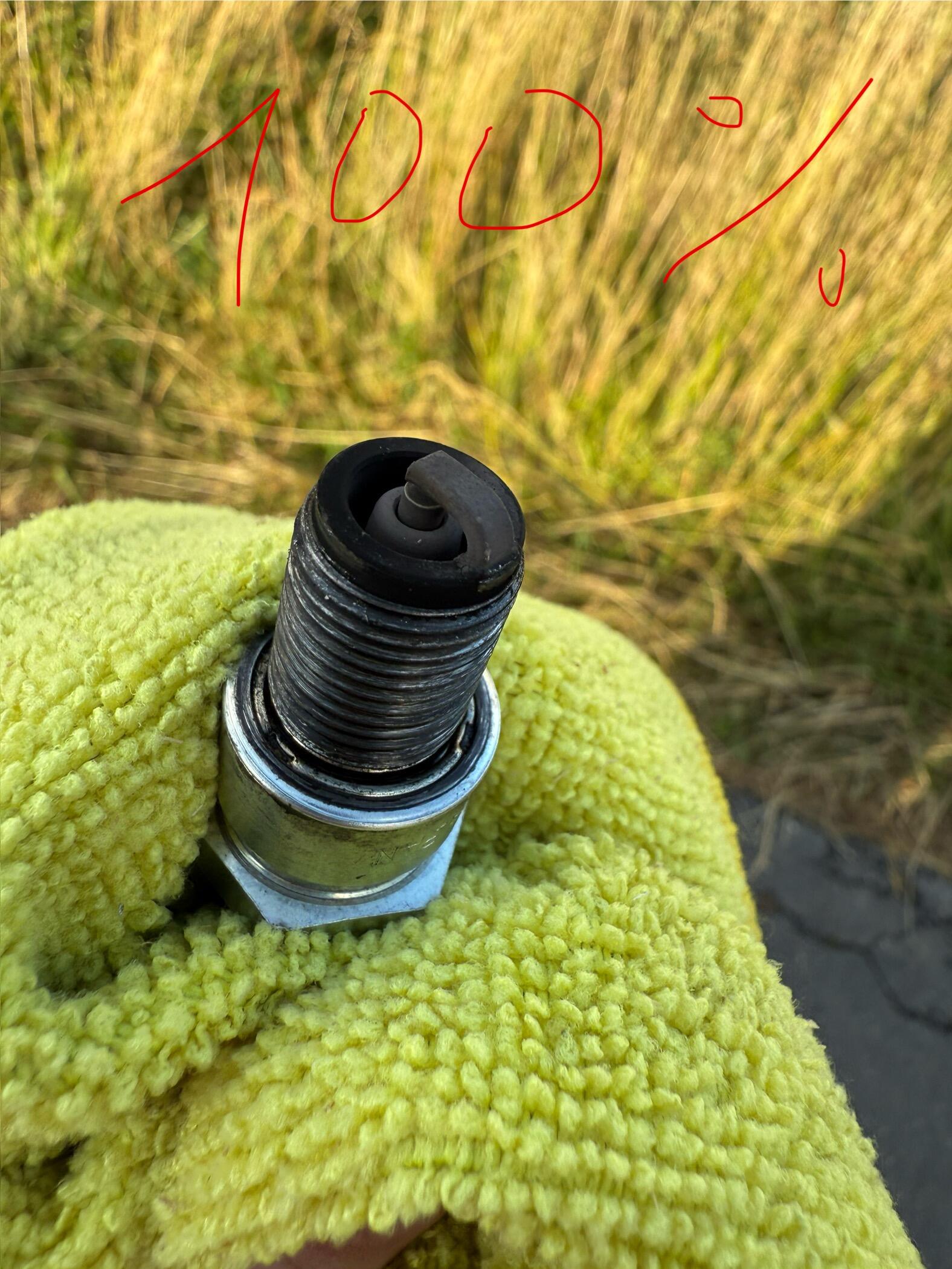

Ok, nächster Versuch:
Teststrecke 1700m, leichte Steigung
Die Gasstellung habe ich jeweils auf dem Foto geschrieben
100% bissi fett, aber ok
die anderen Bereiche müss ma noch mal ran.
Da bin ich leider nicht kompetent genug, da nie SI mit tuning gefahren
Das sieht so schlecht doch garnicht aus.
Auf 100% würde ich nochmal ne längere Strecke machen und schauen, ob die Kerze noch heller wird, wenn nicht, mal noch bisserl kleiner werden mit der HD.
Die anderen Gasstellungen sehen auch eher zu fett aus, aber ich für mich mache das meistens auch so, wenns untenrum gut läuft und schön zu fahren ist, dann lieber etwas zu fett.
Probiere mal eine ND mit 140er Bohrung. Müsste Dir bei 75 % helfen. Möglicherweise auch bei 25% Beim Venturi würde ich bei dem Kerzenbild nicht bei 160 bleiben. Eventuell 60/140.
