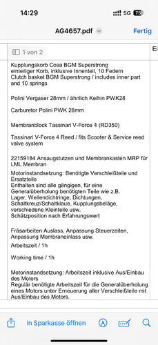

Kupplung empfiehlt er mir eine BGM Superstrong mit CNC gefrästem Korb, sowie einen 28er PWK Vergaser und einen MRP Membrankasten.
Kann irgendwer eine Meinung zu dem Setup abgeben?

Hab ein super Gefühl bei Wolle, macht den Eindruck einer ehrlichen Haut und will nichts aufschwatzen.
Habe den Auftrag erteilt inkl. Neuaufbau mit sämtlichen Lagern und was so alles dazu gehört, anschließend Frinabstimmung auf dem Prüfstand.

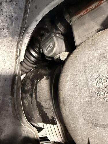

Hatte gestern Abend in einer ruhigen Minuten nochmal geschaut und festgestellt, dass es am Vergaser raussifft.
Der Ansaugbalg ist innenseitig Spritgetränkt.
Müsste der Motor dann nicht auch Falschluft ziehen oder ist ein bisschen Leckage "normal"?
