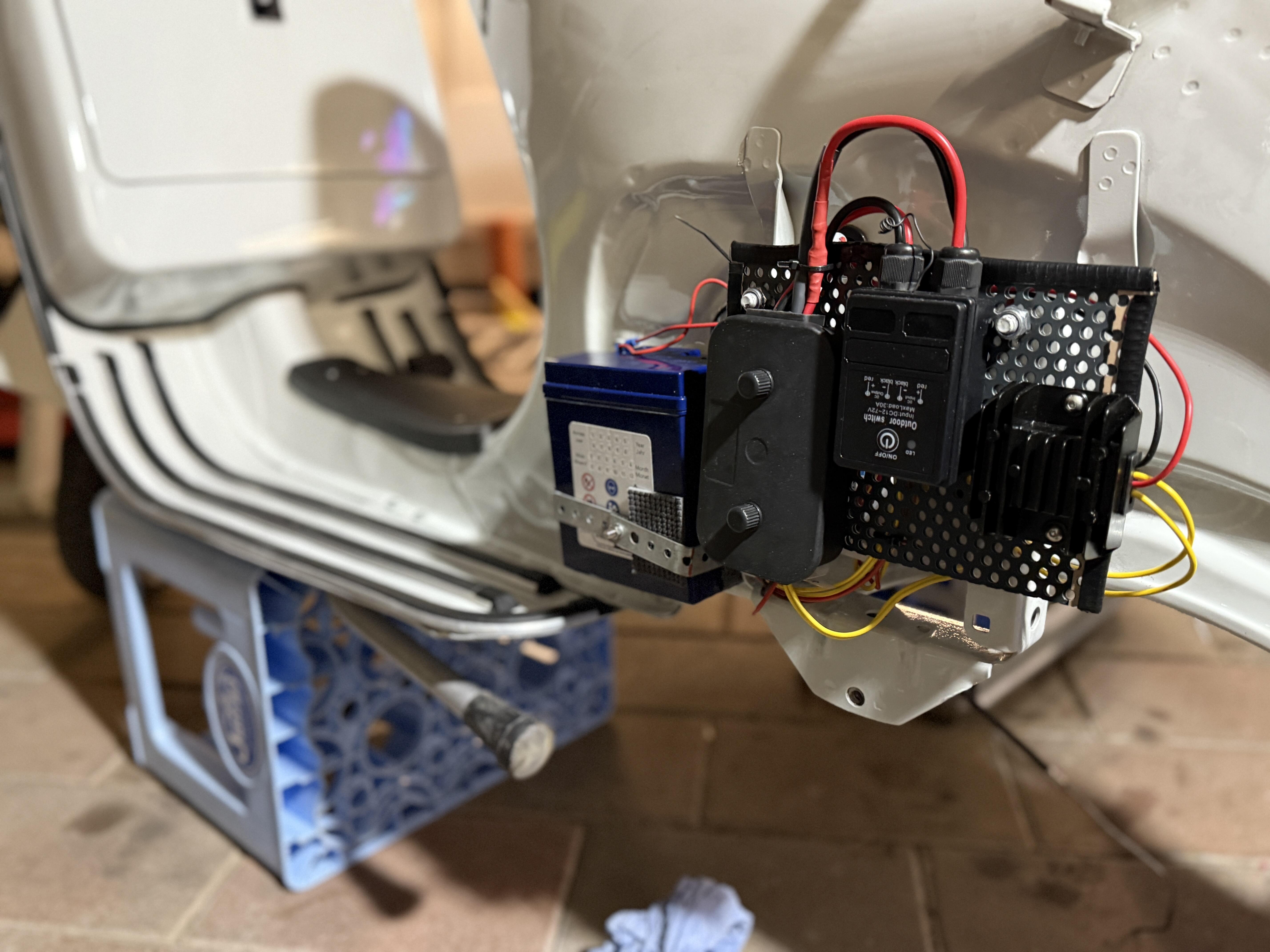

Hab dann schonmal die Elektrik fertiggestellt, das war auch eine schöne Baustelle, läuft aber jetzt perfekt und motiviert zum weiterbasteln.

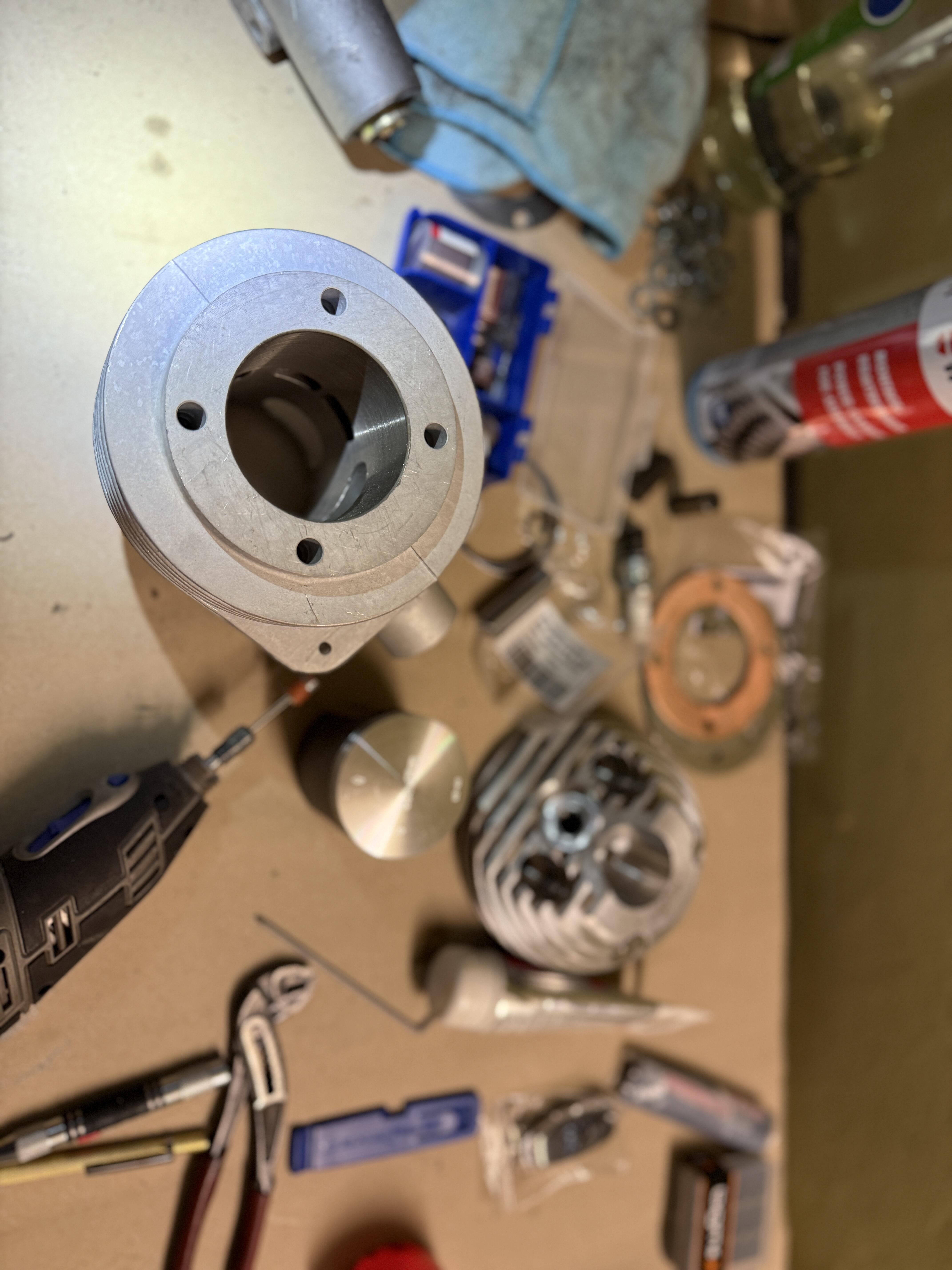

PS: Frage nochmal nach dem Vergaser, woran erkenne ich überhaupt, ob der Gaser gebohrt wurde?
       Macht der SI24 grundsätzlich Sinn oder nur weil er Original ist?

Hier noch ein paar Bilder nach Reinigung

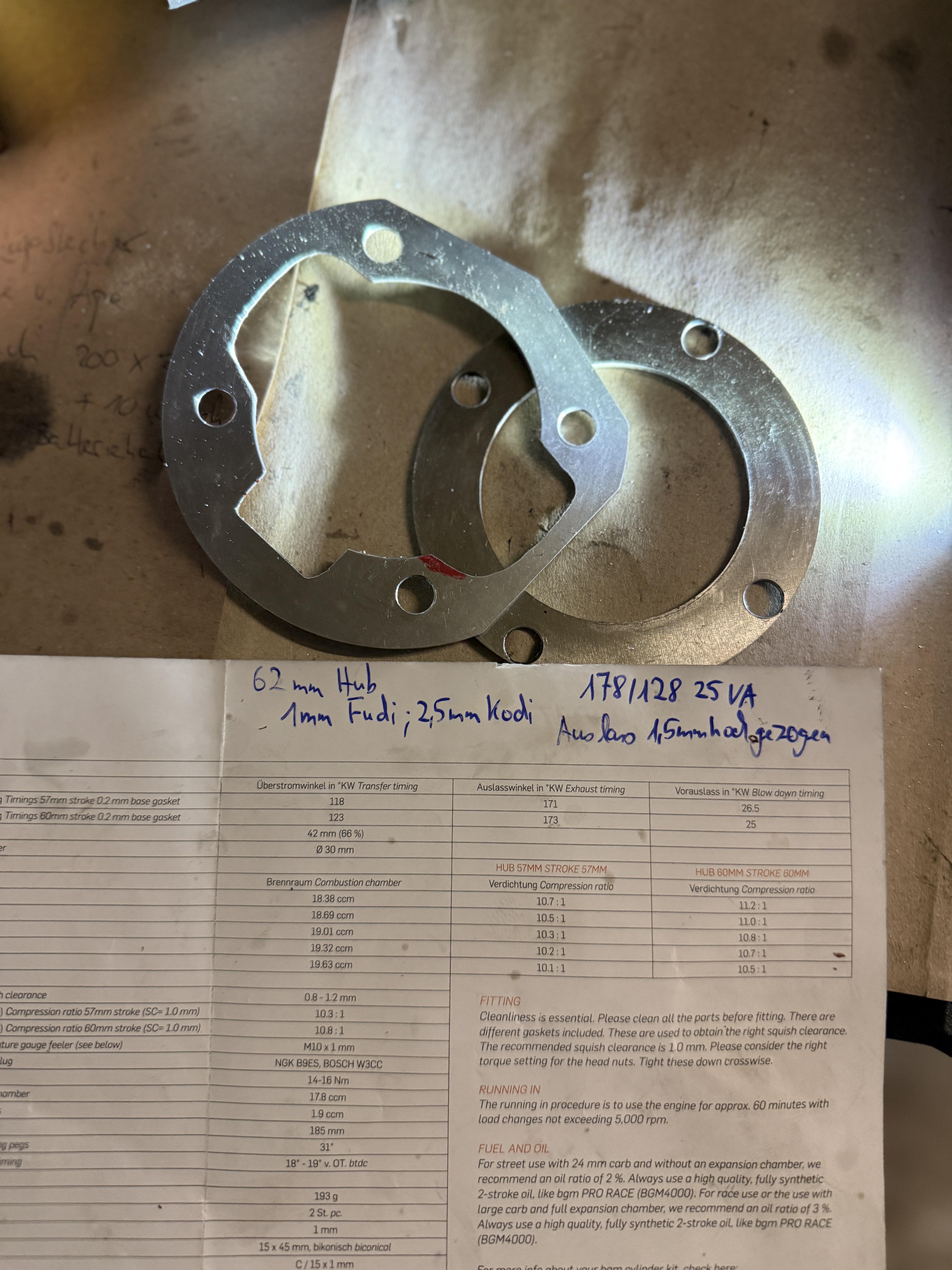

Zum Foto mit den Spacern hätte ich auch gern noch ne Meinung, kann jemand (der evtl. ein ähnliches Setup besitzt) die Stärken des Kopf und Fußspacern bestätigen?
Oder sollte man hier auch noch prüfen?

vor 9 Stunden schrieb Hellsi:
62er Hub?
Ich würde hier auf jeden Fall noch einmal die Steuerzeiten und die Quetschkante nachmessen, insbesondere dann wenn Du jetzt selbst den Dremel geschwungen hast, da ist einer auf den Bilder zu sehen.
Bei dem was da aus kommen soll am Ende würde ich wirklich versuchen den Motor abzudrücken, also zu testen ob das alles Dicht ist und unser Mayener bei Dir längs kommt, dann lass ihn mal drüber gucken,

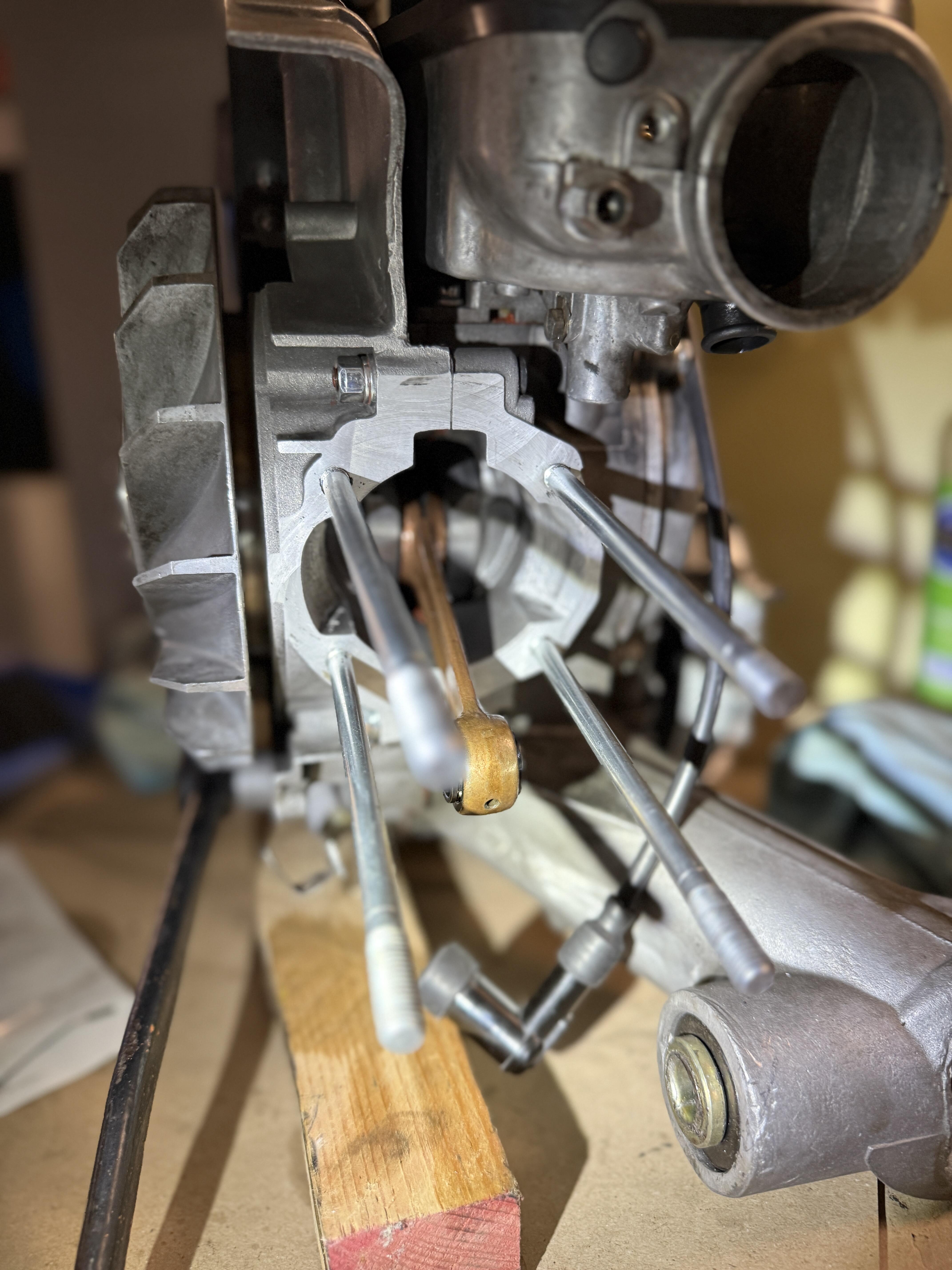

Die Stärken der Spacer kann dir zu genau deinem Motor niemand bestätigen.
Tu das was dir auf der ersten Seite empfohlen wurde. Rückbau auf M7 Stehbolzen und dann sorgfältiger Aufbau bei dem du idealerweise die Langhubwelle zumindest weitgehend unterm Kopf ausgleichst. Das bringt Drehmoment. Zb ne 60er Welle 1,5mm oben. Das ist der Klassiker.
Du wirst dann immer die Quetschkante ermitteln müssen um zu sehen ob deine Spacer passen. Bedeutet bissl damit spielen.
Bedeutet auch dass du dich ins Thema Steuerzeiten messen hier bissl einlesen musst. Das ist ebenfalls notwendig.
Wenn du das Ganze dann sorgfältig mit den vorgegebenen Anzugsmomenten montieren tust, sollte der Motor anschließend gesund laufen.

Frage als ebenfalls blutiger Anfänger: Sind 2,5 mm am Kopf nicht schon grenzwertig? Nicht dass die Ringe dann schon drüber gucken. ((62 - 57) / 2) - 1,5 + 2,5 = 3,5 mm höher als Standard. Oder rechne ich falsch?
Das mit der QS hatte ich weiter oben schon erwähnt, hier komme ich mit den verbauten Spacern inkl. FuDi auf 1mm.

mit dem Dremel passe ich nur die Seiten des Zylinders an das Gehäuse an, steht auch so in der BGM Empfehlung.

vor 28 Minuten schrieb nevertoolate:
Du rechnest falsch ;-) drüber gucken würden sie wohl wenn man nicht höher legt. Muss man verstehen wie ein Parallelogramm.
Hier ist eine Kurbelwelle mit 62 mm Hub verbaut, bzw. geht es darum. Standard wäre 57 und die sich als gängiges Tuning eingebürgerte Variante wäre 60 mm.
Insgesamt beginnt das Höherlegen über Welle und Spacer aber immer mit den bestimmen der vorhanden und der zukünftig gewünschten Steuerzeiten und der Quetschkante die der Zylinder haben möchte.
Eventuell auch noch auslitern des Kopfes, geht oft aber auch ohne.
Hier füllen sehr viele Seiten das GSF mit diversen Setups und Empfehlungen.  Es bleibt am Ende nicht viel andres üblich als sich mit der Materie zu beschäftigen und zu lesen/testen.
Wenn man es dann mal kapiert hat ist es kein Thema mehr, dann kann man auf den Treffen auch mitreden wenn Zahlen und Werte genannt werden.
@Hellsi grundsätzlich musst du ja einen Mehrhub von 5 mm ausgleichen. Die Hälfte davon nach oben, also durch Spacer…Ideal unterm Kopf. Soweit wäre der 2,5er ok.
Deine Steuerzeiten sollten idealerweise irgendwo bei 120-176(178/180) liegen.
Und klar solltest du mal den Unterstand der Kolbenringe unter der Oberkante der Lauffläche des Zylinders messen. Mehr als 1mm würde ich hier nicht machen. Entsprechend musst du natürlich ne Fudi wählen. QK würde ich 1,1 bis 1,3 anstreben.
Und wenn ich ehrlich bin würde ich keine 62er Hub Welle mit dem 105er Pleul nehmen.
je größer der Hub und je kürzer das Pleul desto größer die Gefahr dass das nachher vibriert. Ich würde da ganz klar auf 57 oder 60 gehen. Der BGM ist ein herrlicher Zylinder der auch mit kürzerem Hub schön Druck hat und dann auch drehfreudig bleibt
