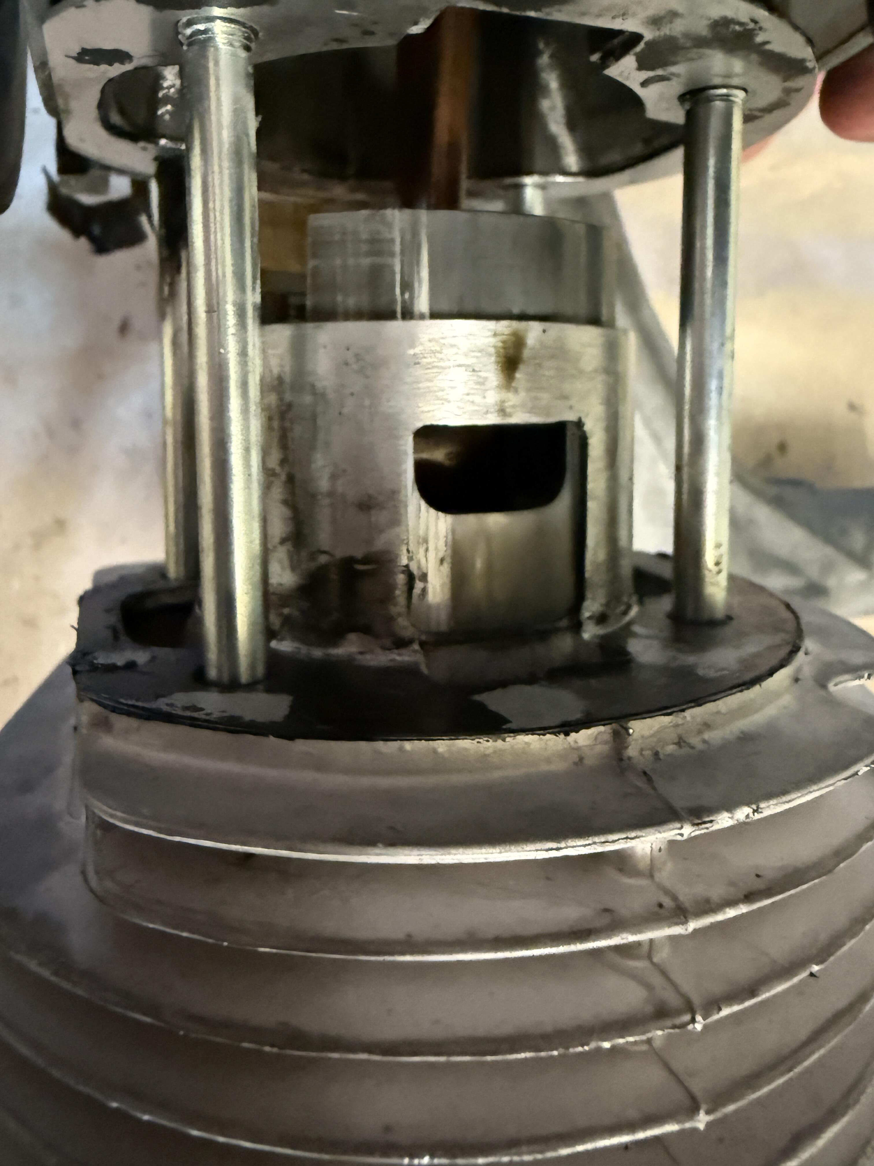

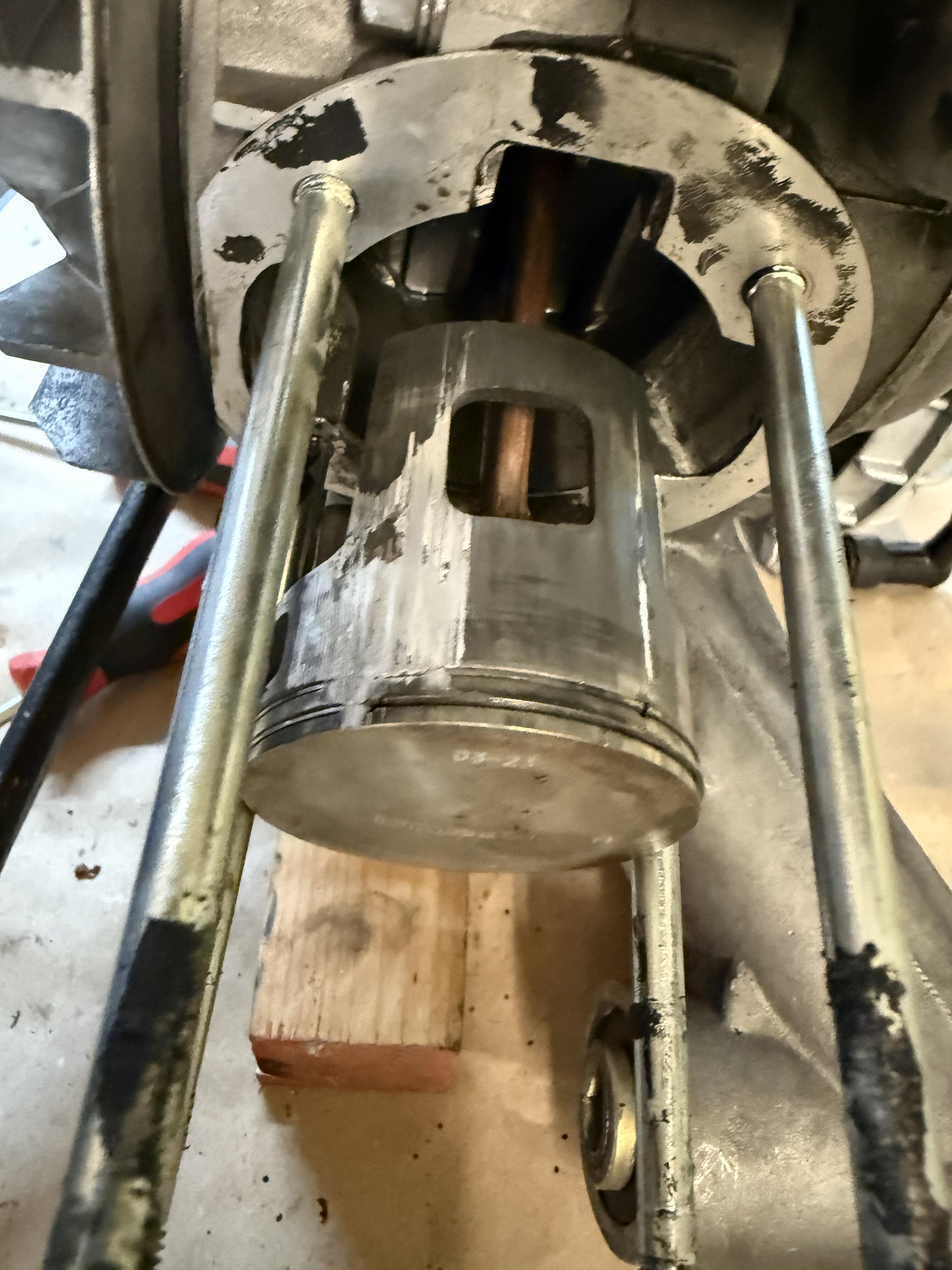

Iwann mit Pritsche zuhause angekommen, gleich wieder das ganze Geraffel demontiert und geschaut, was los ist.

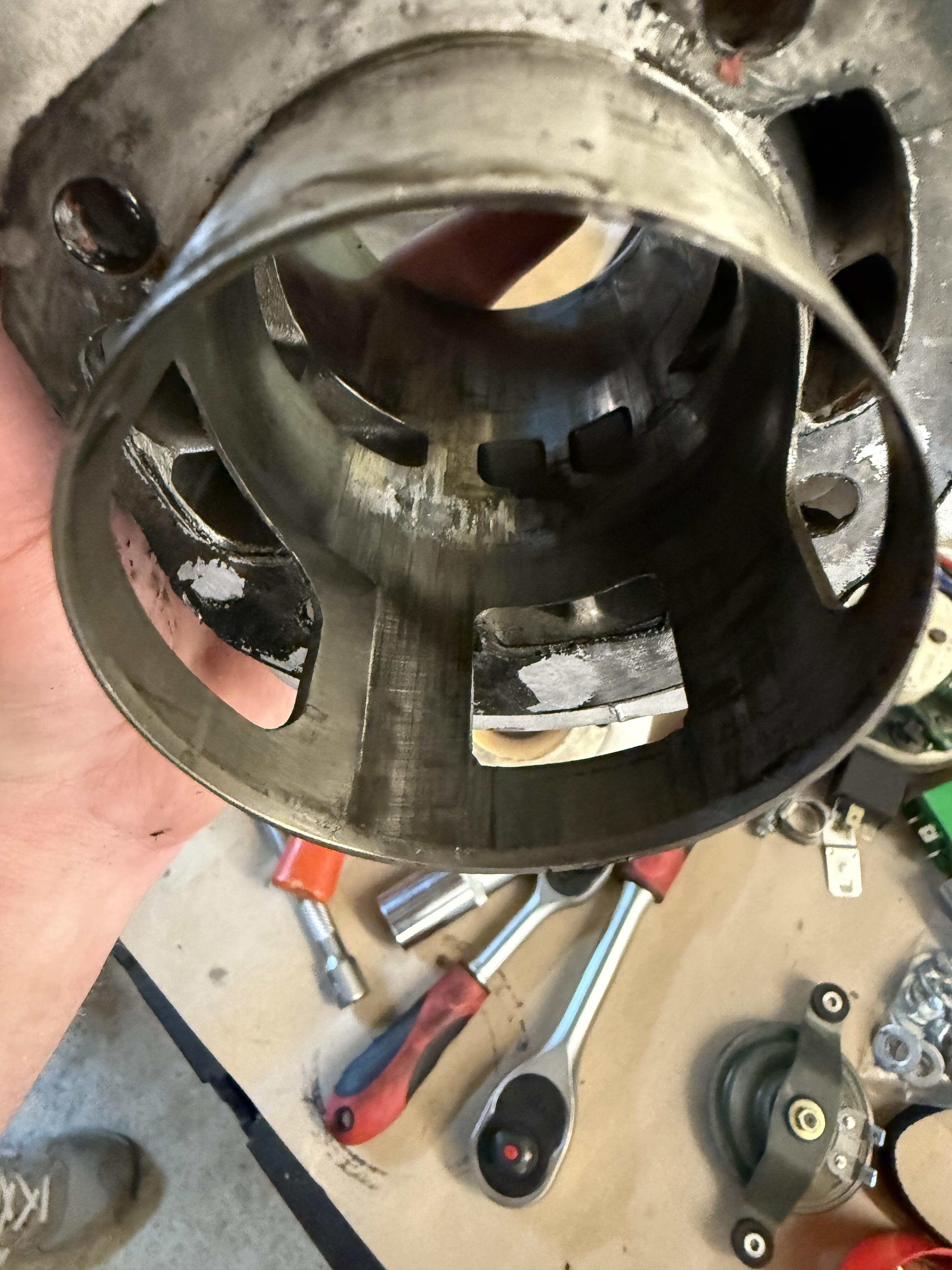

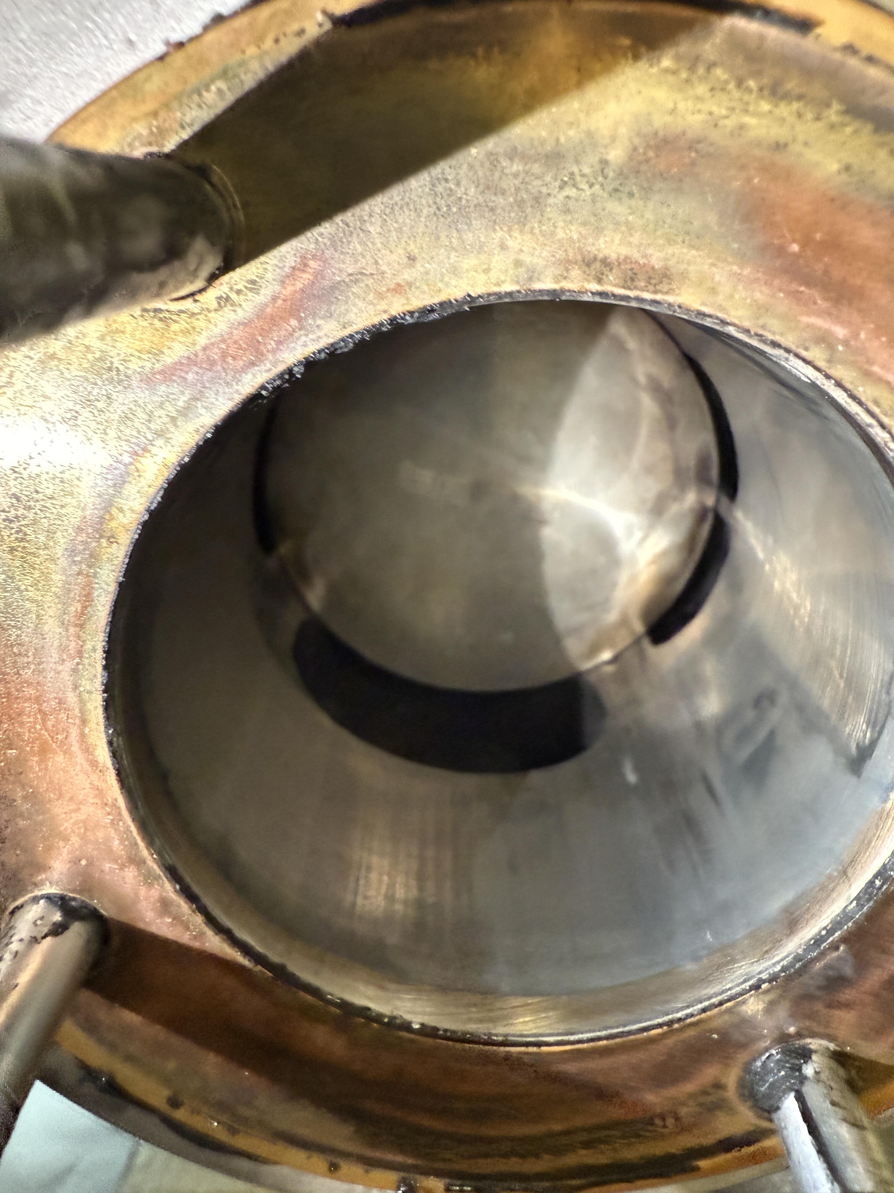

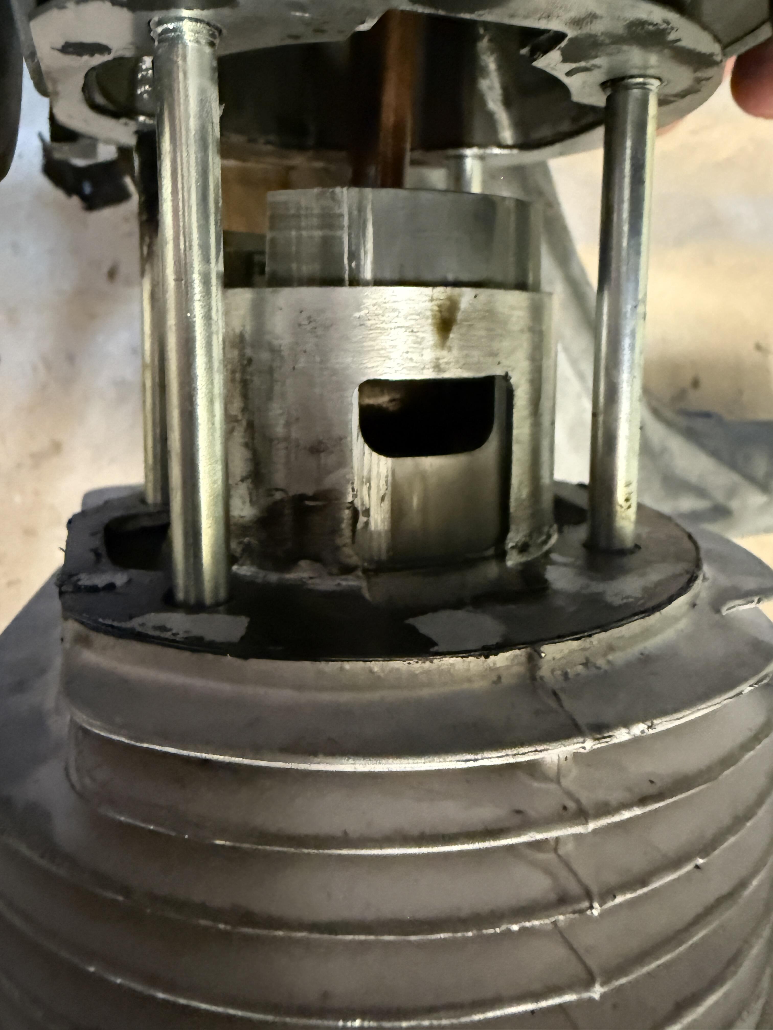

Ergebnis: Kolben und Zylinder absolut Totalschaden, ich (absoluter Laie im Thema 2-Takt) vermute, dass das ganze Konstrukt zu heiß gelaufen ist.

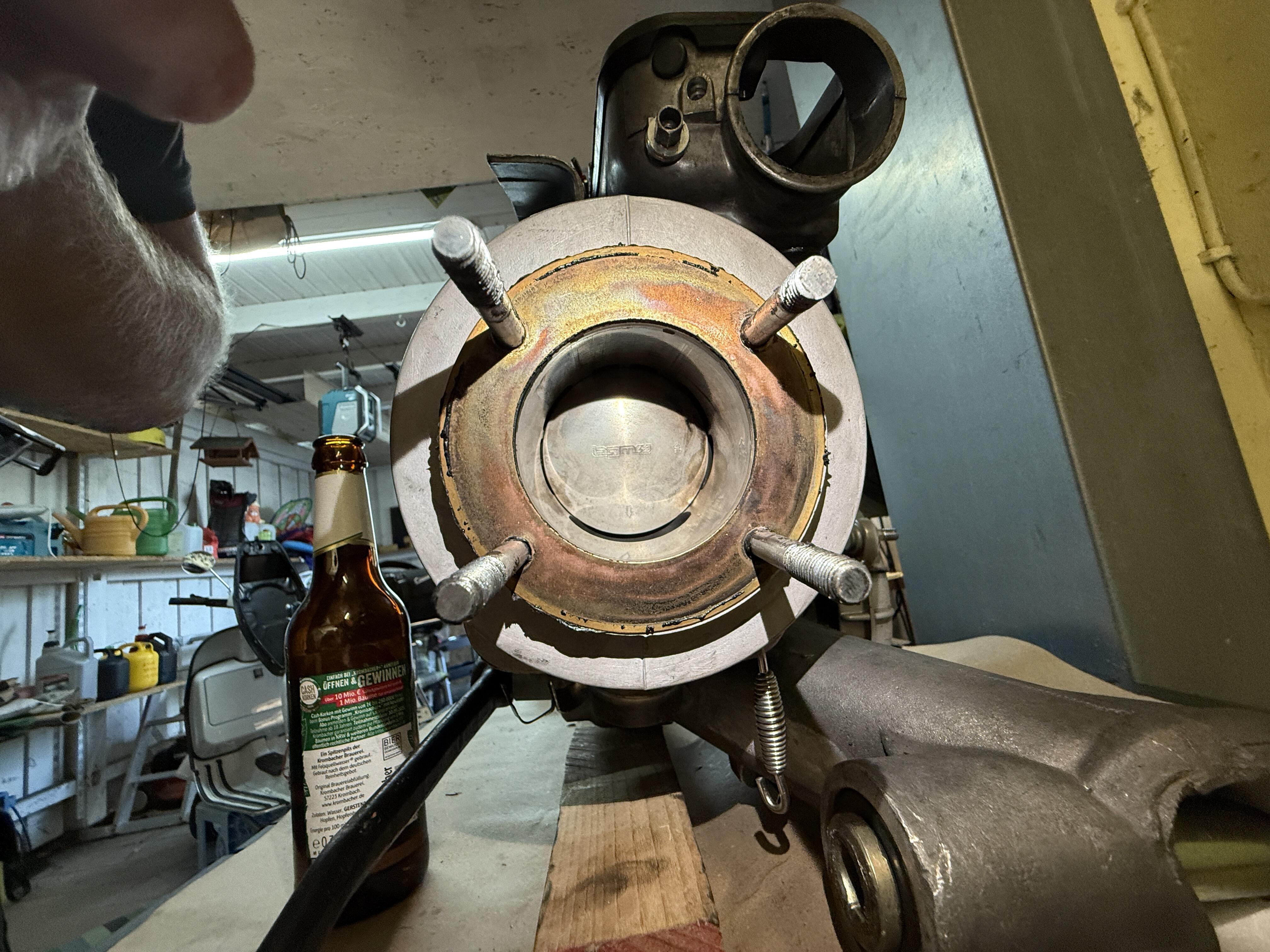

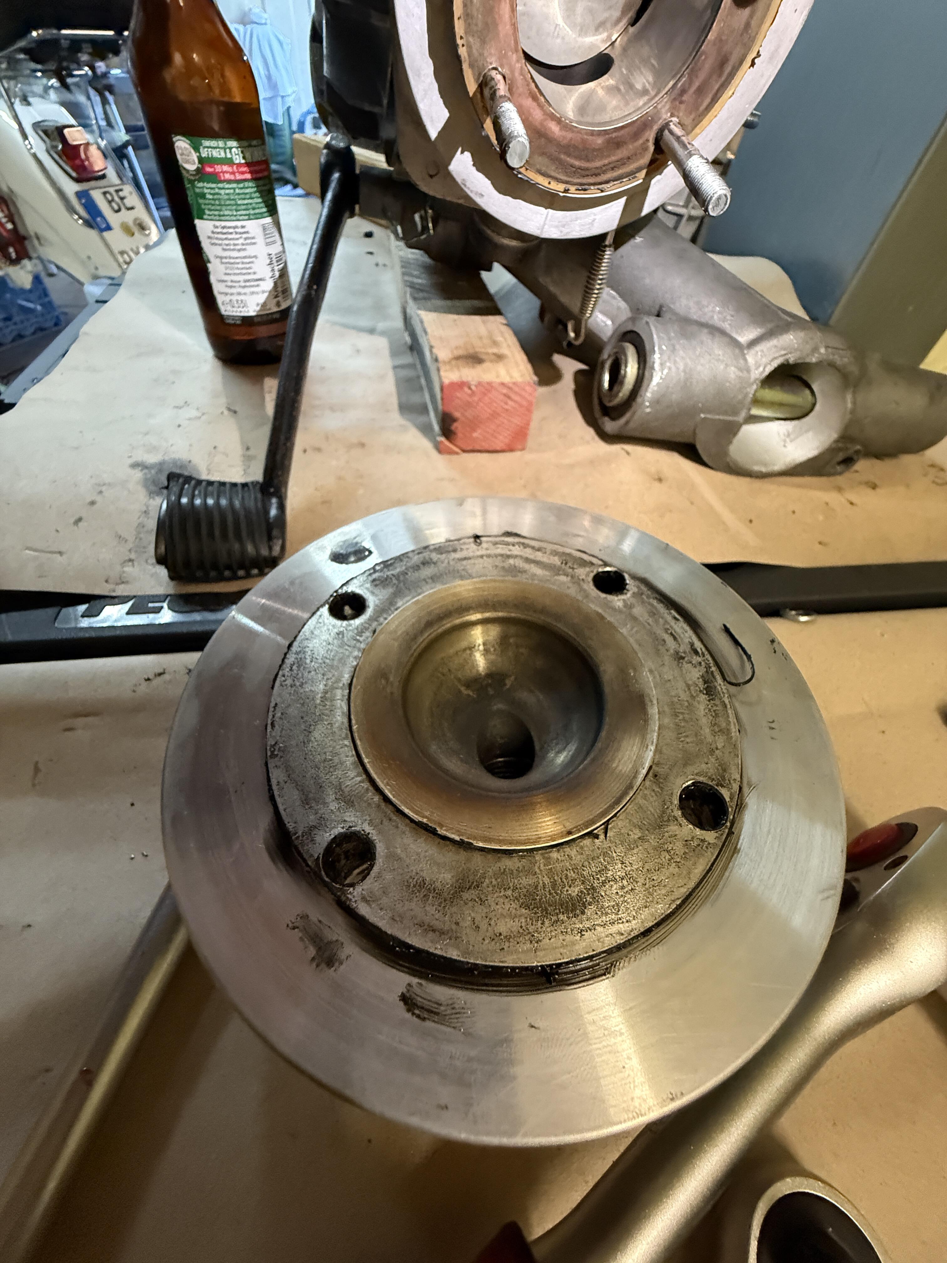

IMG_2373.thumb.JPG.ddc9779b452c57023719c5d16538245c.JPGIMG_2372.thumb.JPG.c400b1bfa528c1ddd6a581086de4d80c.JPGIMG_2371.thumb.JPG.6a9a8c8272218cec27d986565abbacd3.JPGIMG_2370.thumb.JPG.650bc3750adc9afd8e988bcd1e7487bf.JPGIMG_2369.thumb.JPG.8651327918672b4b60744a18d825decb.JPGIMG_2368.thumb.JPG.d641a76b5e259741d1e5bae41cc12a8d.JPGIMG_2367.thumb.JPG.6f5cb3368470870c3106a50a099ac566.JPG
Das hopfige kaltgetränk diente lediglich zur Beruhigung und stellt hier ausdrücklich keine Werbung oder sonstige Absichten dar, ich bitte um euer Verständnis:)

1. Frage: Warum ist in einer PX200 ein Smallblock verbaut. Hast du dir da eine Bastelbude andrehen lassen?
Da gehört ein anständiger 200er Block rein mit Malossi Sport oder VMC Ranger
2. Wurde der Motor abgedrück nach dem abdichten?
3. Welches Drehmoment wurde für die Stehbolzen genommen?
Der Klemmer sieht jetzt nicht nach klassischer Falschluft aus. Die QS mit 2,7mm zweifle ich auch eher an. Hast du den Ansatz vom Kopf schon abgezogen bei der Rechnung? 1,5 würden deutlich mehr Sinn machen bei 62 Hub.

Ich würde mal vermuten dass, der Zylinder klassisch parallel zu den Stehbolzen geklemmt hat. Da fehlt halt dem Alu nun 1mm zur Ausdehnung...
Die Frage wäre auch ob der Zyli zusätzlich bergab gequält wurde mit Motorbremse und die Schmierung nicht permanent gegeben war. Der Kollege ist vielleicht mit den Zweitakt Eigenheiten noch nicht so vertraut.
Der BGM Zyli hat eigentlich ne Beschichtung die fast nicht totzukriegen ist. Und von der Leistung muss er sich vor dem Malle Sport auch nicht zu verstecken, @gonzo0815 ich würde da mal das pauschalisieren lassen.
Das sieht nicht nach zu heiß aus. Eher wie Vorredner geschrieben zu wenig Ausdehnungsmöglichkeit, verbunden mit zu hohem Drehmoment. Waren alle Stehbolzengewinde platt? Würde ich zurückrüsten mit Einsätzen von Würth. Kombi hört sich bis auf die Ausgleichsdichtungen OK an.

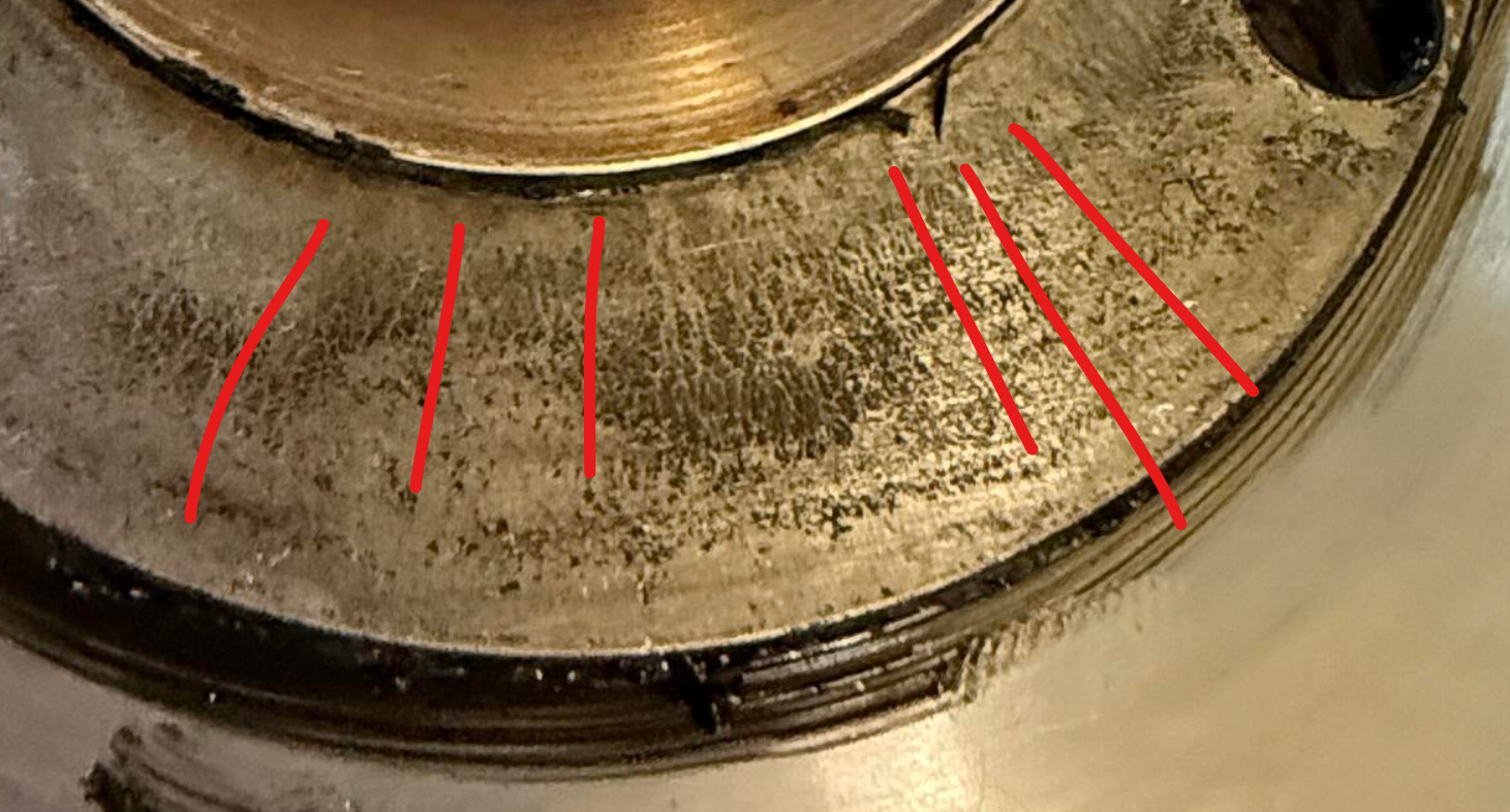

Ich tippe ganz heftig darauf, dass am Zylinderkopf Luft gezogen hat.
Wenn ich mir das "Spülbild", zumindest das was noch zu sehen ist von dem Zylinderkopf der da auf dem Foto liegt, dann sieht das mit den parallel verlaufenden Streifen des bisschen Ruß so aus als hätte da der Zylinder mit geatmet.
Ich vermute mal, dass er erst sehr gut lief, als so richtig mit Schmackes und dann fühlte es sich an als hielte jemand das Hinterrad fest.
Nein, ca. 160° versetzt ausgehend von Auslasspfeil Richtung Fahrtrichtung schauend, also ca. 20° vor Punkt gegenüberliegend Auslasspfeil, ich hoffe, das ist verständlich:D
Der Kollege bin ja ich, Gasstellung war mind 50-75%, ich durfte schon in früheren Jahren Erfahrungen mit 2-Taktern sammelm (selten gute), für dieses Forum war ich damals aber definitiv nich reif!
Da würde ich sogar zu 100% von ausgehen, dadurch ist es sogar erst aufgefallen (Pusten statt ziehen)

Wenn ich das so rauslese, hattest du vorher Undichtigkeit am Zylinderkopf und hast dann die M7 Zylinderstehbolzen gegen M8 getauscht!
Ich würde da mal auf zu enge Bohrungen im Zylinder tippen in Verbindung mit dem erhöhten Anzugsdrehmoment für M8 , klemmt es dann.
Ich würde für den neuen Zylinder die Stehbolzen ab der Zylinderfußkante bis zum oberen Gewinde auf 7mm abdrehen.

Ich habe eben mal nachgemessen, die Bohrungen im Kopf haben ein Durchmesser von 9mm.

Ok, wenn du selber den Motor getauscht hast dann is ja gut!
Wurde den der Zylinder auch nachgebohrt oder sind die Löcher für die Stehbolzen dort noch original?
Du schreibst ja nur von 9mm im Kopf.
Ansonsten sehen die Fotos halt verdächtig nach Stehbolzen aus.
Das Drehmoment sollte es eher nicht gewesen sein.
Das was man am Kopf sieht, ist das von davor? Oder sah das jetzt frisch so aus?
Wenn das nach der aktuellen Schrauberaktion nämlich so aussah, brauchst du nicht mehr weitersuchen. Dann wars massiv Falschluft über den Kopf.

Ich tippe auch auf fehlende Ausdehnungsmöglichkeit, durch die M8 Stehlbolzen. Das würde ich def wieder zurückrüsten. SOnst himmelst Du den nächsten Zylinder auch.
Warum eigentlich direkt ein neuer Zylinder? Den Bildern nach wäre dieser durchaus rettbar.
Bearbeitet von PhilLA
Hatte mich ein wenig eingelesen und vernommen, dass wenn die Beschichtung in der Laufbahn beschädigt ist, der Zylinder besser nicht mehr verwendet werden sollte.

Da ich den Motor komplett zusammengebaut gekauft habe, weiß ich nicht, ob der Fehler bei der Montage eingeschlichen ist oder ob es sich evtl. um ein Materialfehler handelt.
Da die Gewinde im Block nicht mehr so kernig aussahen, viel die Entscheidung, auf M8 zu erweitern und die BGM M8 Bolzen zu montieren.
Also wurde der Zylinder nicht nachgebohrt und die Zündung auf gut Glück eingestellt.
Dein Motorenbauer ist maximal ein Bastler, aber ganz sicher kein Schrauber ;)
Also:
Helicoil oder Insert und zurück auf M7 Stehbolzen.
Motor abdrücken wenn zusammengebaut
Zündung sauber Blitzen
Dann sollte das Ding halten, mein BGM läuft seit 10tkm ohne Probleme bei jedem Wetter in jeder Höhenlage ;)
Wenn die Beschichtung nicht zu großflächig dahin ist kannst du das punktuell Panzern lassen. Wird hier im Forum unter Dienstleistungen von Powerracer und Co. angeboten.
Ob sich das Preislich rechnet musst du erfragen.
Ätznatron in den Zylinder und schauen was wirklich los ist. Aber nicht zu lange einwirken lassen! Wenn die Beschichtung wirklich dahin ist, frisst es dir in den Zylinder. Kolben mit Feile und Schleifpapier wider fit machen und dann vermessen ob noch ok. Neuer Kolben und Panzern wird wahrscheinlich nicht wirtschaftlich sein, aber das siehst du dann eh.
Da der neue Zylinder + Kolben heute eintreffen und ich dem alten Gelumpe nicht mehr traue, werde ich deine Vorgehensweise beherzigen, allerdings dann mit neuem Material.
Da hier schon der ein oder andere Interesse an dem beschädigten Zylinder geäußert hat, kann halt derjenige mit mehr Erfahrung sich daran austoben:)
Abdrücken = Kompressionstest? Sry für die dummen Fragen.
Evtl. ist ja jemand unter euch, der für eine angemessene Aufwandsentschädigung mir ein bisschen unter die Arme greift und eine solide Basis schafft.
Notwendige Instandhaltungsarbeiten im Nachgang traue ich mir schon zu, dafür muss aber die Maschine erstmal zuverlässig rennen und länger als eine Tagestour durchhalten.🙈
bin für Vorschläge offen:)
Bearbeitet von Hellsi
Nein, ein Drucktest zumindest mit Überdruck, wenn keine Unterdruckpumpe zu Hand.
Nachzulesen hier
Einen Motor zu bauen ist jetzt kein wirkliches Hexenwerk, aber es gibt schon den einen oder anderen Fallstrick bei dem Thema.
Vielleicht findet sich ja jemand aus deiner Nähe aus dem GSF der dir dabei unter die Arme greift ;)
Wenn der Motor dicht ist und anständig gebaut wurde hält das Ding mal die nächsten Jahre.
vor 1 Stunde schrieb Hellsi:
Dann lass raus wo du zu finden bist, vielleicht meldet sich ein kundiger GSFler und hilft Dir beim betreuten Schrauben.
Das ist im Prinzip auch schnell erledigt.
Wenn nicht, dann dennoch das beherzigen was hier mehrfach viel, Zündung kontrollieren und Dichtheit
Ich komme aus dem Münsterland PLZ 59302, direkt an der A2 liegend!
bin natürlich auch bereit, alles gelumpe in Bulli zu werfen und ein Stück zu fahren🙋🏻‍♂️
Hi Hellsi,
es gibt auch Stehbolzen mit M8 fürs Gehäuse und der Rest dann M7. Meine ich gibt es die bei SIP.
Kontrolliere bitte auch das Kolbenringstoßspiel. Das kann auch zu Klemmern führen wenn das Spiel zu gering ist.
Kontrolliere bitte ebenfalls den Vergaser, ob die Bohrung zum Düsenstock auch tatsächlich aufgebohrt wurde. Die Bohrung in der Schwimmerkammer an der Nadel müssen natürlich dem entsprechend ebenfalls aufgebohrt, bzw. mehrere Löcher vorhanden sein. Sonst bringt das aufbohren zum Düsenstock nix, wenn nicht genügend nachfließen kann.
ZZP immer abblitzen!
Motor mit Bremsenreiniger absprühen im laufendem Betrieb. So kannst du Falschluft ausschließen.
