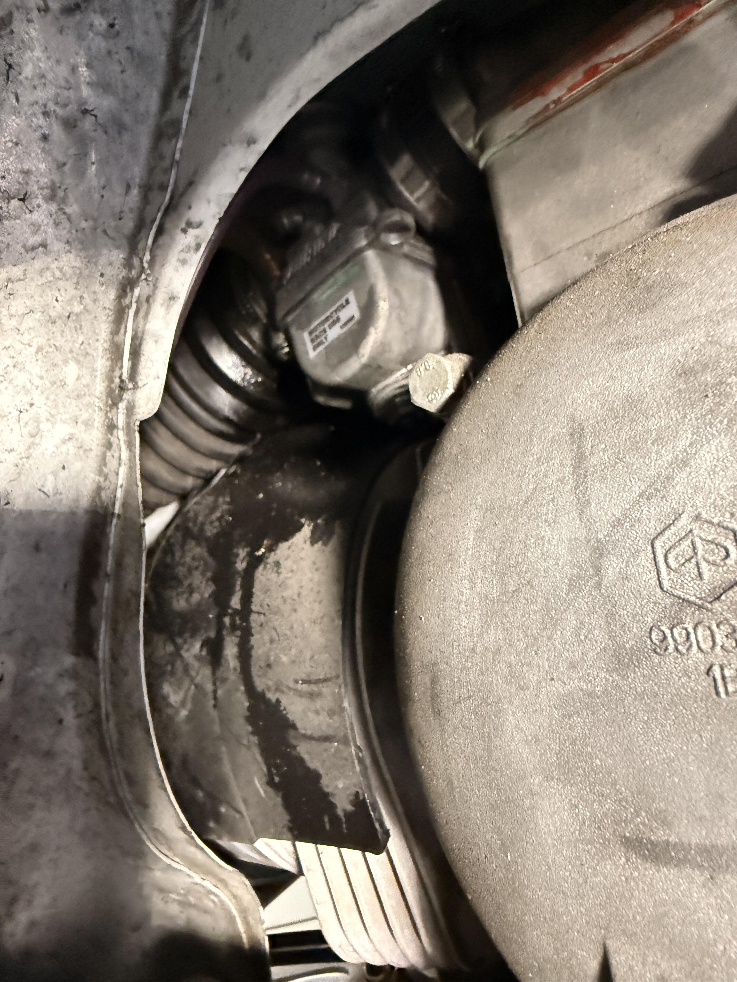

  3. Hatte gestern Abend in einer ruhigen Minuten nochmal geschaut und festgestellt, dass es am Vergaser raussifft. Der Ansaugbalg ist innenseitig Spritgetränkt. Müsste der Motor dann nicht auch Falschluft ziehen oder ist ein bisschen Leckage "normal"? Hitzeprobleme am Kopf konnte ich bisher keine feststellen.

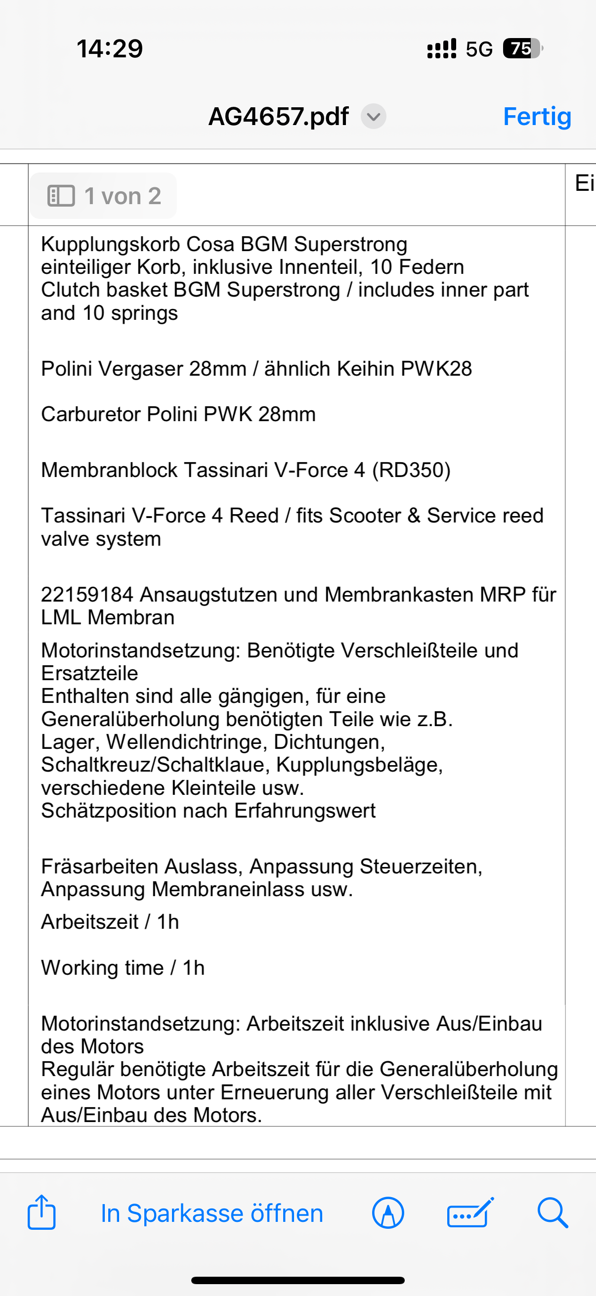

  12. Der Motor ist mitlerweile auseinander, KuWe, Getriebe etc. sehen wohl top aus. den Zylinder kann er noch etwas weiter bearbeiten, so dass die beschädigte Stelle verschwindet. Natürlich vorausgesetzt es platzt nicht mehr ab. Kupplung empfiehlt er mir eine BGM Superstrong mit CNC gefrästem Korb, sowie einen 28er PWK Vergaser und einen MRP Membrankasten. Kann irgendwer eine Meinung zu dem Setup abgeben? Danke euch 🤟

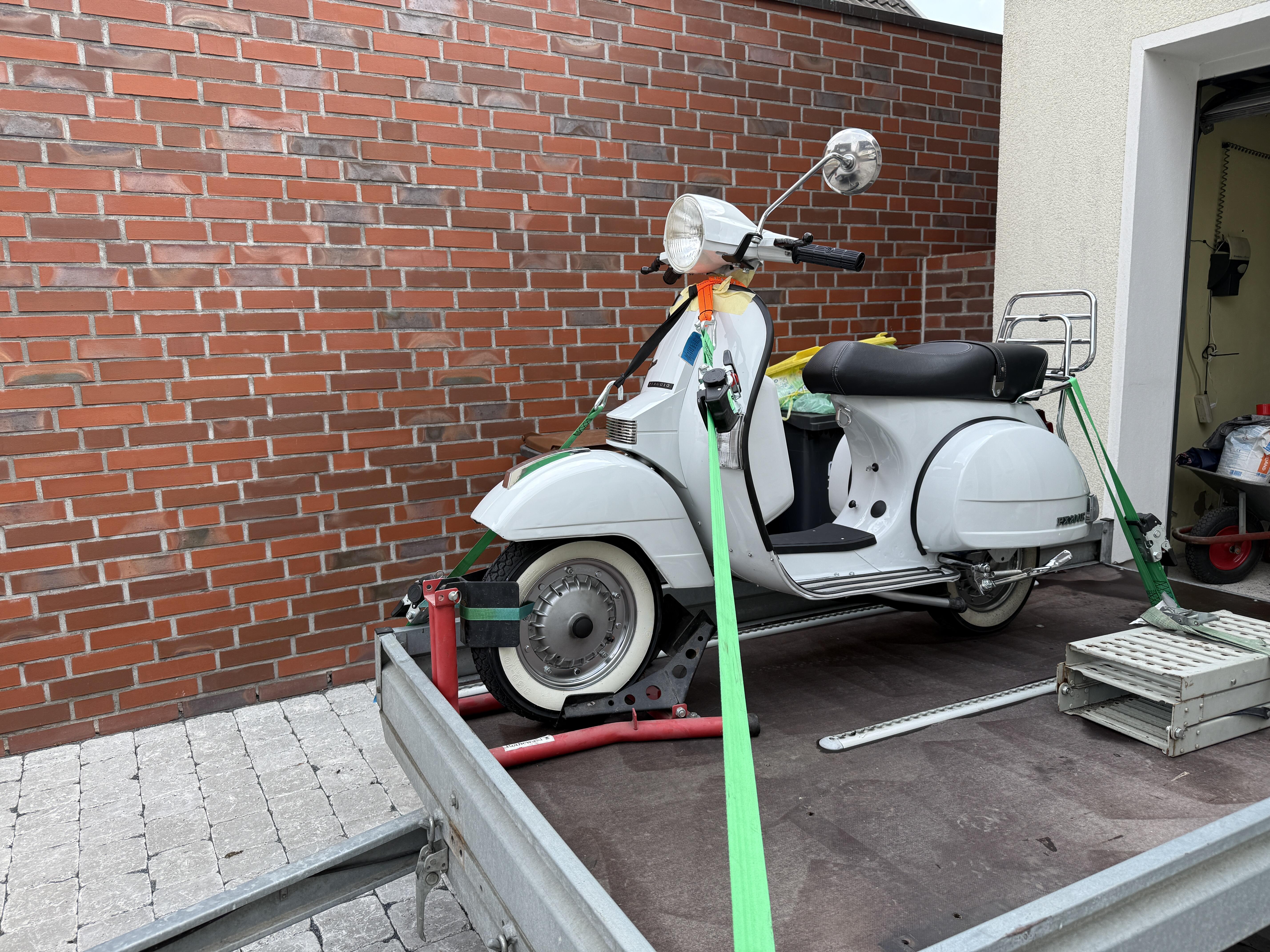

  14. Bislang noch nichts gehört von Scooter&Service, mir wurde allerdings nach leichtem Drängen zugesichert, dass heute daran gearbeitet wird. Bei Anlieferung wurde aber auch keine Hoffnung auf sofortige Bearbeitung verbreitet, scheint gut zu tun zu haben, das Team. Ich halte euch auf jeden Fall auf dem Laufenden.
