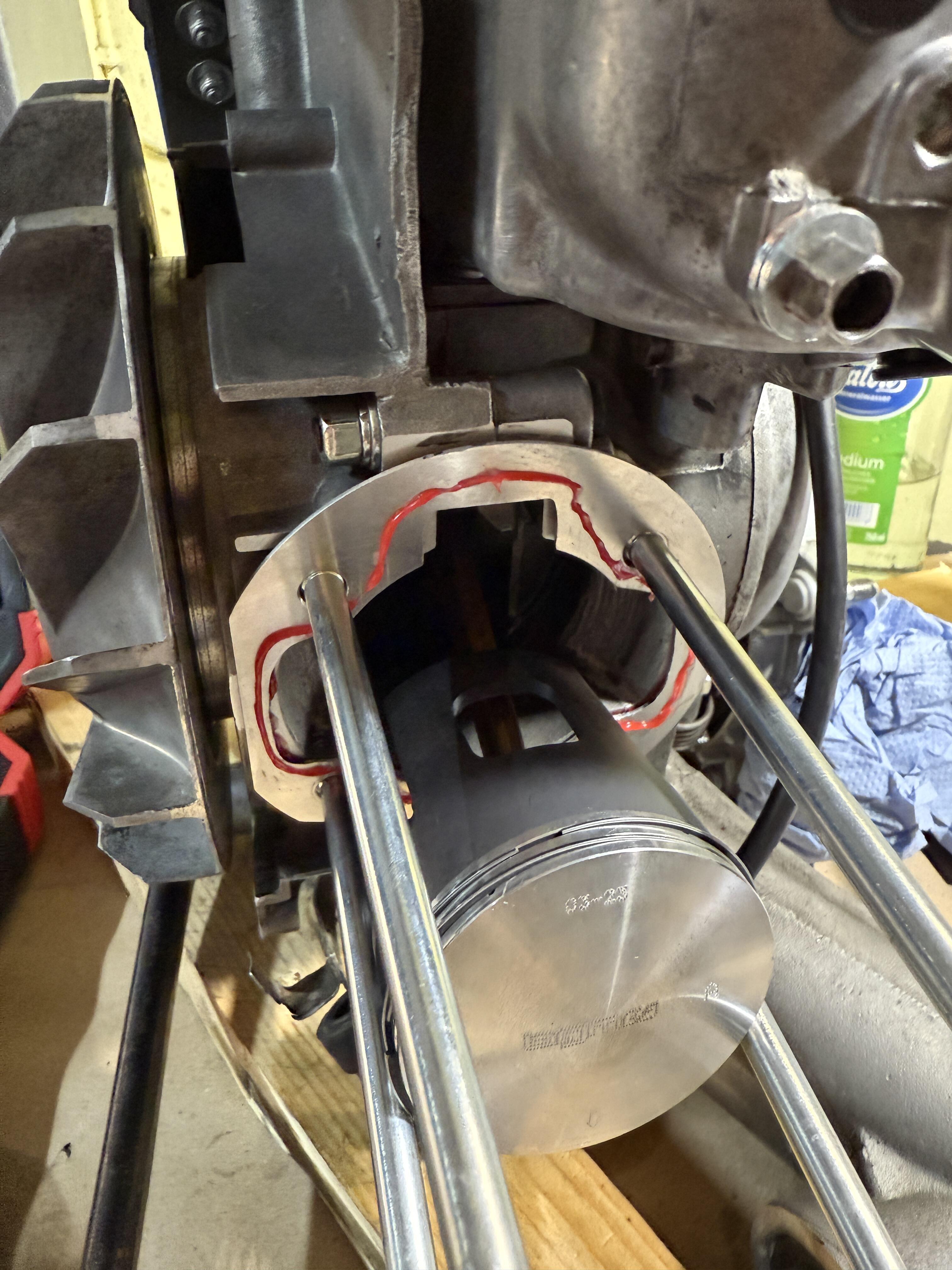

@Hellsi grundsätzlich musst du ja einen Mehrhub von 5 mm ausgleichen. Die Hälfte davon nach oben, also durch Spacer…Ideal unterm Kopf. Soweit wäre der 2,5er ok.
Deine Steuerzeiten sollten idealerweise irgendwo bei 120-176(178/180) liegen.
Und klar solltest du mal den Unterstand der Kolbenringe unter der Oberkante der Lauffläche des Zylinders messen. Mehr als 1mm würde ich hier nicht machen. Entsprechend musst du natürlich ne Fudi wählen. QK würde ich 1,1 bis 1,3 anstreben.
Sry für die dummer Frage, nur das ich das richtig verstehe...du meinst den Abstand von OK oberer Kolbenring bis Ende Zylinderlaufbahn?
Und wenn ich ehrlich bin würde ich keine 62er Hub Welle mit dem 105er Pleul nehmen.
je größer der Hub und je kürzer das Pleul desto größer die Gefahr dass das nachher vibriert. Ich würde da ganz klar auf 57 oder 60 gehen. Der BGM ist ein herrlicher Zylinder der auch mit kürzerem Hub schön Druck hat und dann auch drehfreudig bleibt

Kolbenring steht im OT unter der Zylinderfuss Oberkante? Wieviel dann etwa? Foto vielleicht mit montierten Zylinder ohne Kopf, oben mit ner Reihe Unterlegscheiben auf 2 Diagonalen Stehbolzen fest verschraubt.
Bohrung HD ist ja senkrecht nach unten und schräg zur Schwimmerkammer hin verbunden. Beide Richtungen sind 3mm?

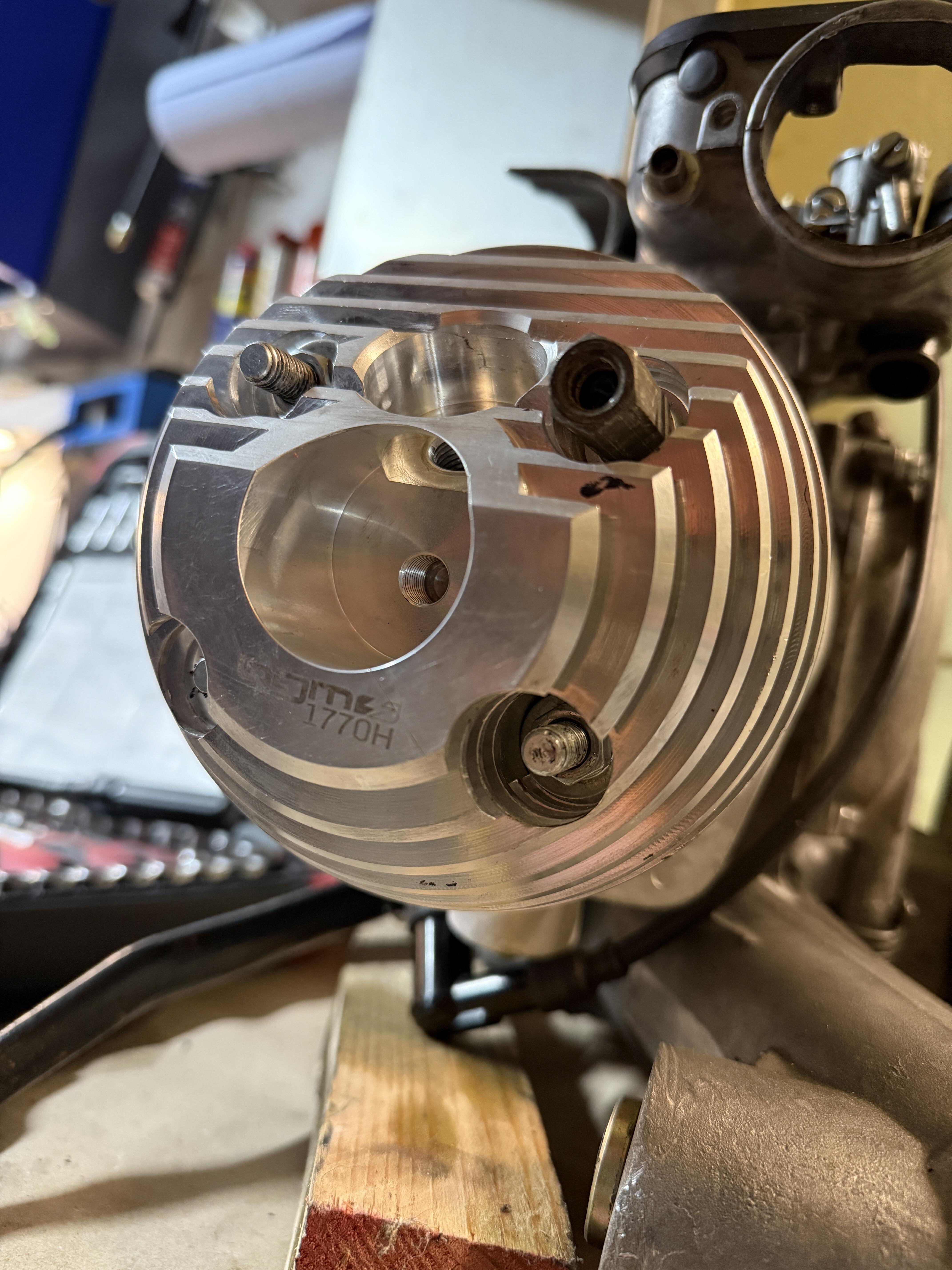

Ich habe den Kolben im Zylinder bis auf OT ausgerichtet, anschließend in der Zylinderlaufbahn markiert.
Dann habe ich den Kopf mit der Dichtung 0,5 + Spacer 2,0 versehen und gemessen, wieviel noch in den Zylinder ragt.
Nun habe ich die Strecke zwischen Markierung OT und Anschlag Kopf im Zylinder gemessen.
So kam ich eben auf 1,0mm +/- 0,1mm
Ohne Auslitern des Kopfs wäre ich da schon bei 1 mm nervös. BGM gibt 0.8-1.2 an und bezieht das ganz sicher auf 57 bis 60 Hub. Mit 62 ist das nochmal mehr Verdichtung.
Ich habe den Spacer am Kopf nun auf 2,5mm Dicke erhöht, somit käme ich dann inkl. Dichtung 0,5mm auf 1,5mm +/- 0,1 QS, halte mich da jetzt einfach mal an eure Vorgabe

Kolbenring steht im OT unter der Zylinderfuss Oberkante? Ja Wieviel dann etwa? ca. 4,5-5,0mm Foto vielleicht mit montierten Zylinder ohne Kopf, oben mit ner Reihe Unterlegscheiben auf 2 Diagonalen Stehbolzen fest verschraubt. Wird gemacht, Nachtschicht hat gerade erst begonnen
Bohrung HD ist ja senkrecht nach unten und schräg zur Schwimmerkammer hin verbunden. Beide Richtungen sind 3mm? Beide Richtungen sind 3mm, allerdings sehe ich noch eine Bohrung in der Schwimmerkammer, welche auf jeden Fall einen kleineren Durchmesser aufweist, die Bohrung führt in Richtung Choke

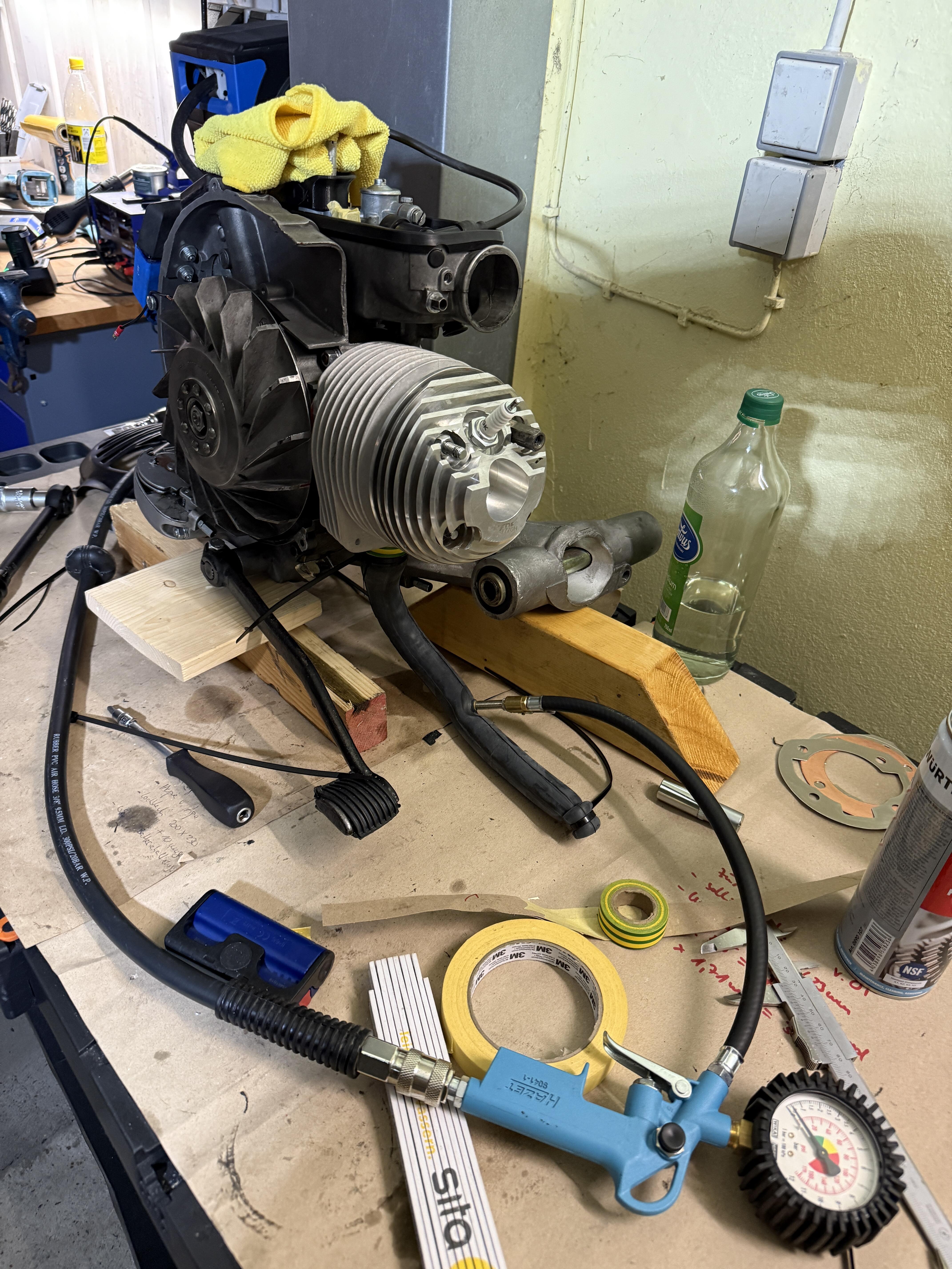

Soeben habe ich den Drucktest (Marke Eigenbau mit kleinem Akkukompressor, eingestellt auf 4PSI) gefahren, mit dem Ergebnis, dass ich lediglich am Auslass, wo ich den Schlauch montiert
habe, Undichtigkeiten verzeichnen konnte, das ist doch schonmal was:)
So hat man auch gleich eine Referenzundichtigkeit und kann das Lecksuchspray auf Funktion testen:D

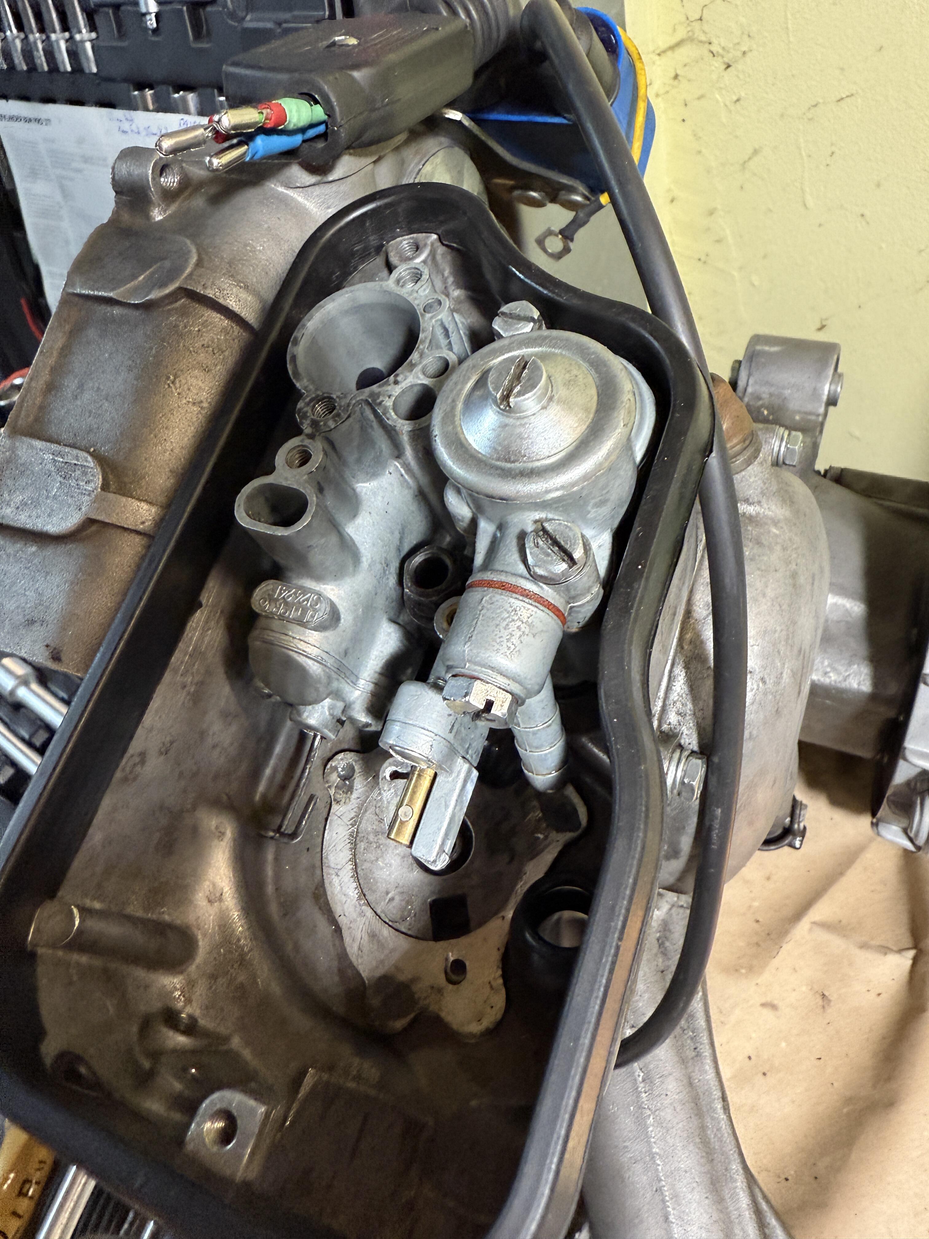

Was mir total krass auffällt: Ich habe die größte (mir momentan zur Verfügung stehende) HD, Größe 138, eingebaut und es ist ein himmelweiter Unterschied zu fahren, bislang nur unter- und mitteltourig,
der Motor zieht gut durch, sprotzt nicht, tourt gut ab, aber vor allem ist der Übergang von Gang 3 in Gang 4 jetzt gut fahrbar, warum auch immer...
Ich habe ein zusätzliches Düsenset von BGM bestellen wollen und siehe da, es gibt extra ein "SI 24 Set Venturi"https://www.scooter-center.com/abstimmset-fuer-vergaser-mit-venturi-bgm-pro-140-160-hauptduesenset-nebenduese-mischrohr-hauptluftkorrekturduese/p-45806.html BGM erwähnt in der Beschreibung dazu, dass bei Box-Auspuff + Venturi mind. HD 140 verwendet werden soll.
Diese offizielle Info war mir neu, daher teile ich diese einfach mal mit euch, vllt hilft es ja jemandem.

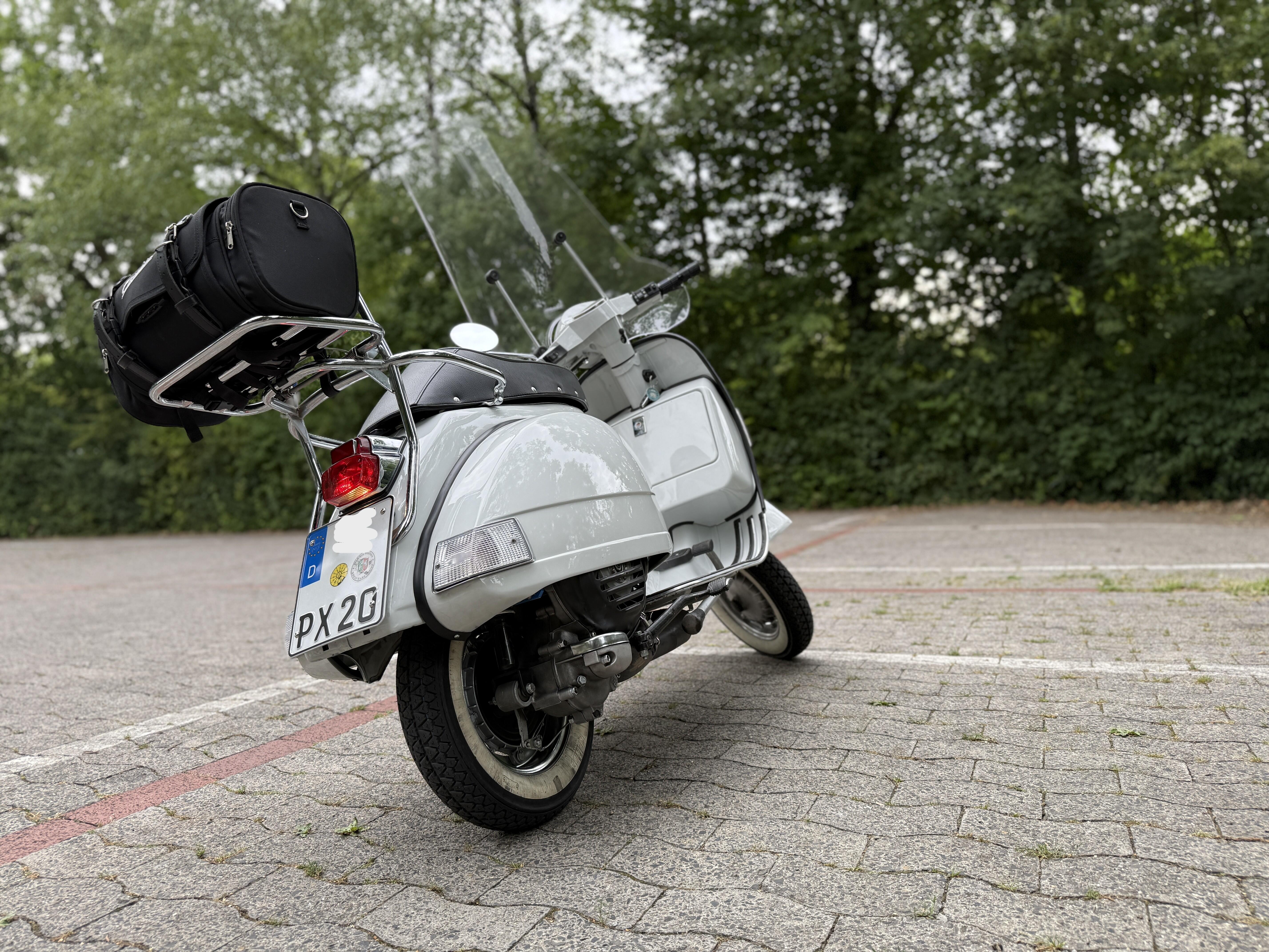

Nachfolgend noch ein paar Bilder

Hast Du den Ölkanal in der Vergaserwanne verschlossen?
Al.
Fährst du ohne Luftfilter? Ich empfehle jeden Anfänger erstmal mit einem normalen Luftfilter zu starten statt einem Venturi da das Abstimmen einfach leichter ist.
Krasse Scheibe. Respekt, dass du damit in den vierten kommst. Ich würde ich erstmal Luffi ohne Löcher fahren. Dann bekommst du erst einmal ein Gefühl für die Bedüsung. Ist zum Üben wirklich besser. Nimm die Scheibe b, dann biste wieder genau so schnell.
LG
Hab den Ballermann gestern erst montiert, erstmal bleibt der dran:D
Zumal man so auch besser hört, was unter einem passiert, vllt nützts ja was.
Der Venturi war nunmal montiert, hab ich mir keine großen Gedanken zu gemacht.
