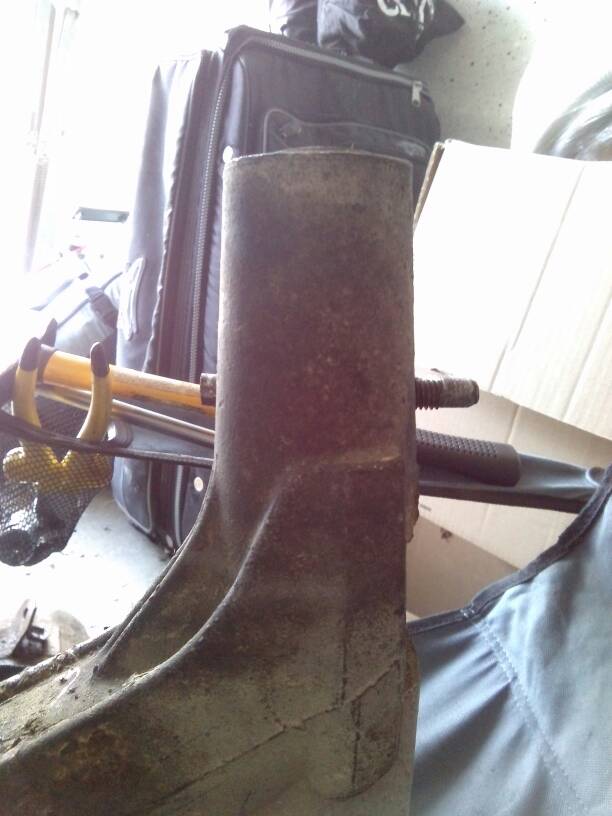

Was tun?
Ist das ein Gewinde durch die Traverse?
Denn den Hammer hab ich schon probiert ...
Was tun?
ist kein gewinde... nur verhärteter schmodder... von vorne kannst durchs loch mit wd40 u.ä. an die schraube ran.. vorne abflexen und mittig ein kleines loch bohren und da mit nem durchschlag ansetzen... heiss/kalt immer wieder und nen großen hammer.... aufpassen dass das ende der schraube nicht breit klopfst, der schraubenstumpen neigt dazu wie ne niete mit kopf aufzublühen.. wenn das nicht hilft von vorne ausbohren...ist keine gaudi!

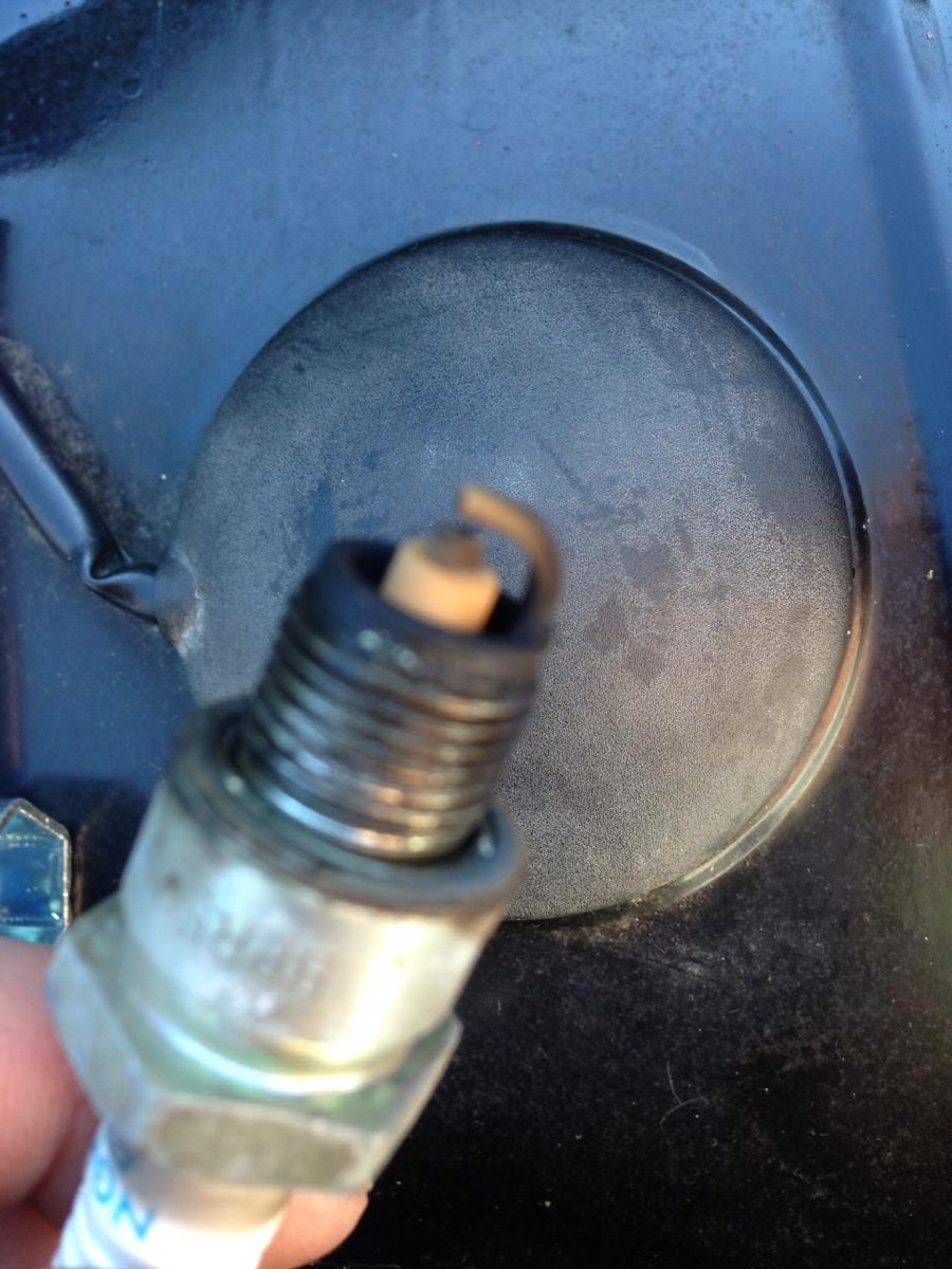

Ich habe hier eine 200er Lusso, 10 PS, gemischschmierung, alles original bis auf Sip Road.
Ich bin der meinung sie läuft zu fett, weiß aber nicht warum. Bedüsung ist original: ND 50/120  190 BE4 116 Löcher im Luftfilter über ND und HD
Symptome:
-einwandfreier Leerlauf
-springt kalt ohne Choke weg!!! :thumbsdown:
-laufender Motor stirbt bei gezogenen Choke sofort ab
-wenn bei Vollgas das Gas weggenommen wird, und wieder Gas geben wird, hat sie kurz ein Loch drinnen und bremst und dreht dann wieder hoch
-beim auslaufen lassen nach vollgas fängt sie zu viertakten an
Aber die Düsen passen ja alle, evtl mal neue Düsen testen?
Oder was meint ihr?
@creatvisign:
Sieht eher etwas mager aus.
Da hätte ich beim Fahren ein ungutes Gefühl, selbst wenn es sich gut fährt.
@Bertl:
Sollte sich mit einer magereren ND beheben lassen.
ND120/50=2,4
also mal 45/120=2,67 oder 50/140=2,8 probieren.
Teillastbereich kann sonst auch mit dem Schieber angepasst werden. Bei denen sollte auch eine Nummer drauf stehen.

Du hast an zwei Punkten gearbeitet, die zur O-Bedüsung eine FETTERE Bedüsung benötigen! Also Road braucht mehr Sprit und Filterlöcher auch! Damit fällt "zu fett" schon mal raus!
post-53039-0-70585100-1398085587_thumb.jzweite Frage zur Zündkerze:
Ich hab da ne NGK BPR5HS mit Kurzgewinde in meiner PX Lusso.
Kann da jemand was zum Wärmewert sagen? Leider habe ich keine Ahnung, ob, wann und wie der Zylinderkopf mal getauscht wurde. Aber normalerweise gehört doch da ein Langgewinde rein?
Gibts Alternativvorschläge?
attachicon.gifIMG_1160.JPGzweite Frage zur Zündkerze:
