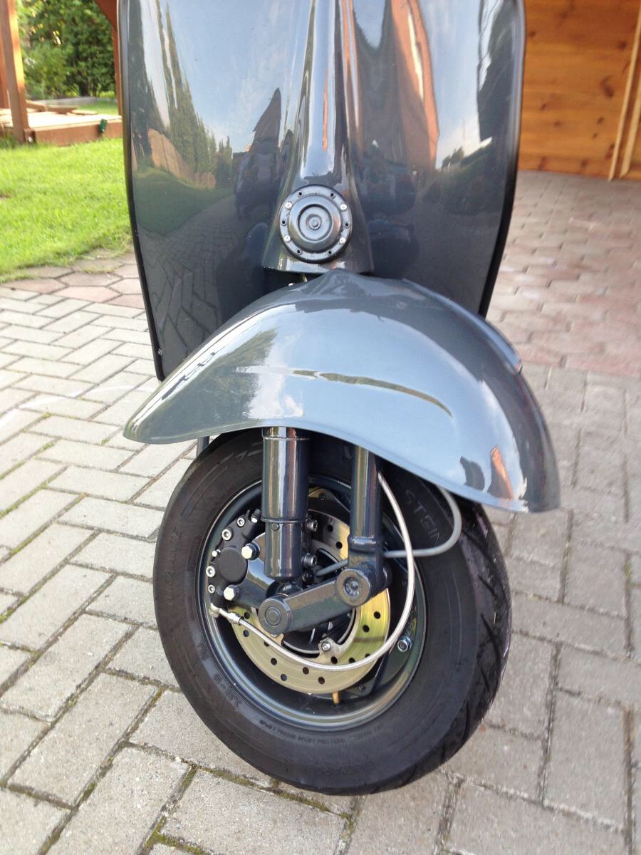

PX Alt soll vollhydraulische Scheibenbremse bekommen. Wo muss die Bremsleitung oben raus kommen? In Fahrtrichtung links oder rechts vom Lenkrohr?

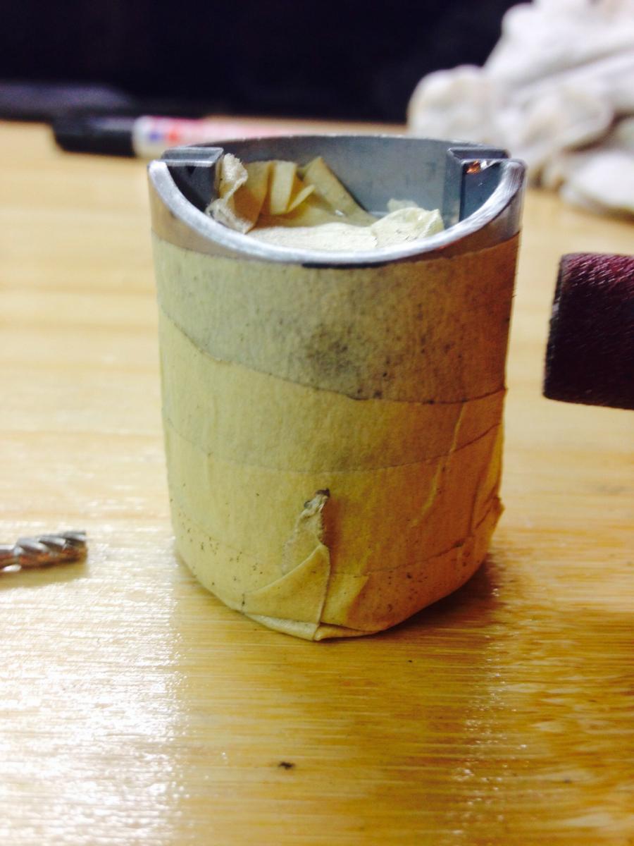

X2 und 40.
Versuch mal einen 50-er Schieber.
Und vielleicht auch die Einstellung der Standgasgemuschschraube überdenken.

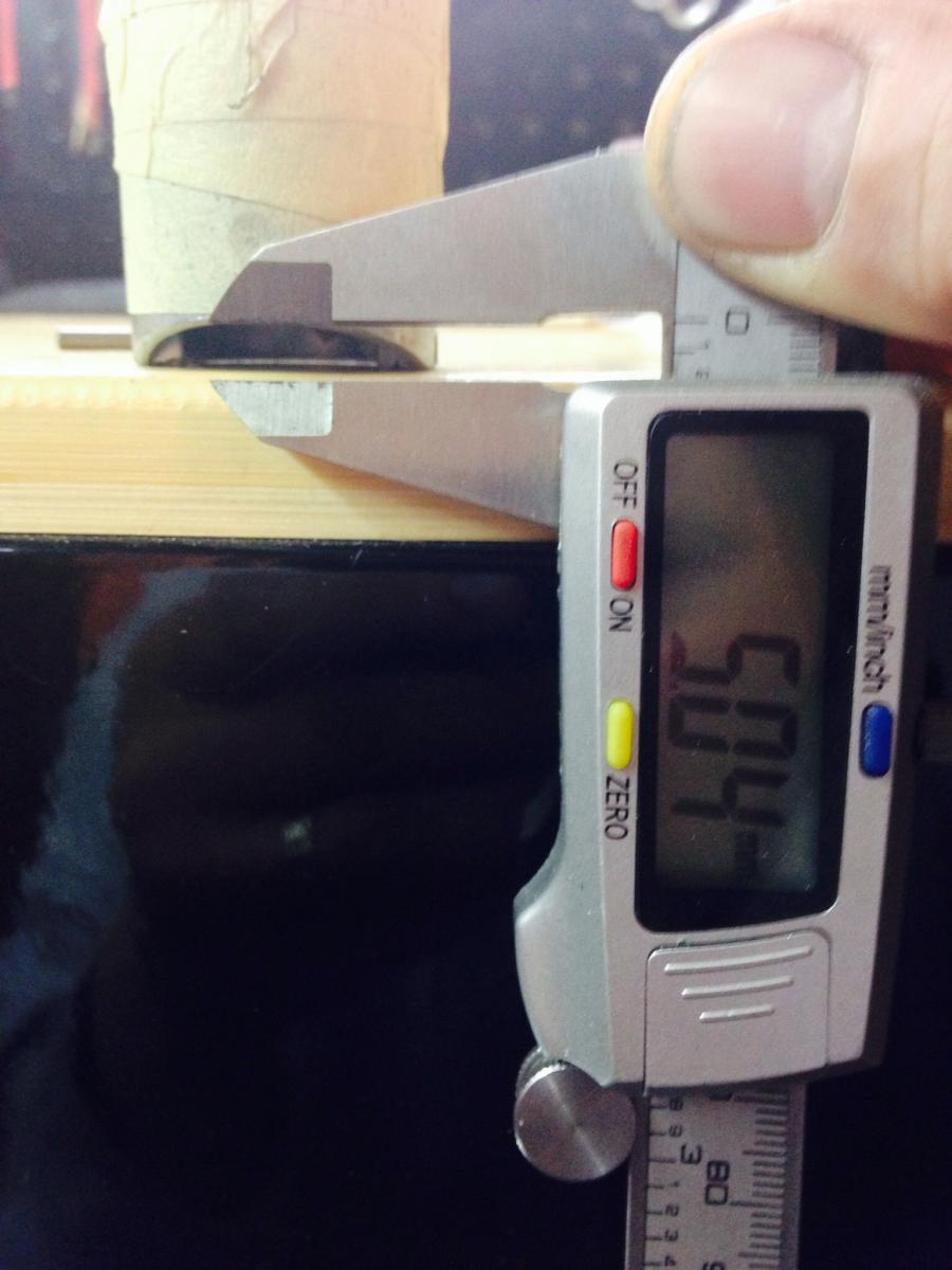

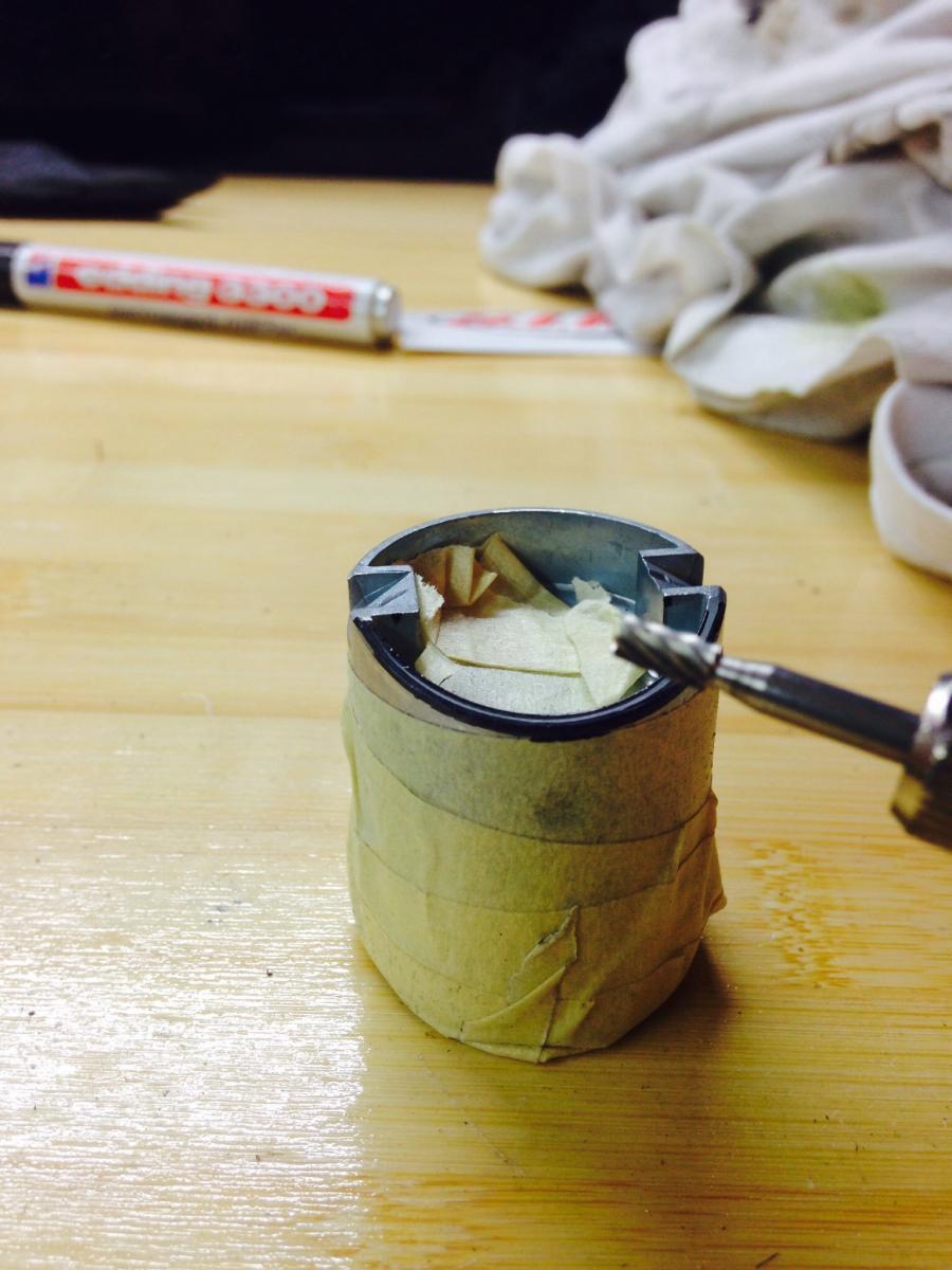

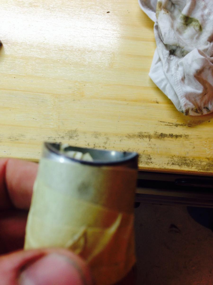

Würde auch mal den 50er probieren, Bedüsung klingt ansonsten recht plausibel.
Dafür liebe ich das GSF: nach der Fahrradtour mit Kids und vor dem Derby im Fernsehen mal schnell (aber sauber) den Schieber auf 50+ mm gedremelt - das war's, Rotzen ist weg und Standgas nach Gemischschraubenjustage sauber.
Danke Jungs!

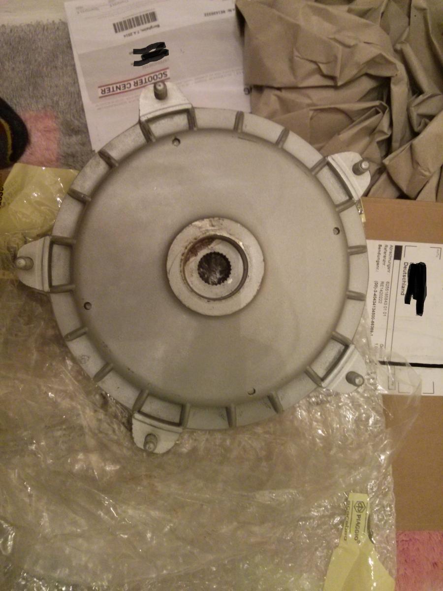

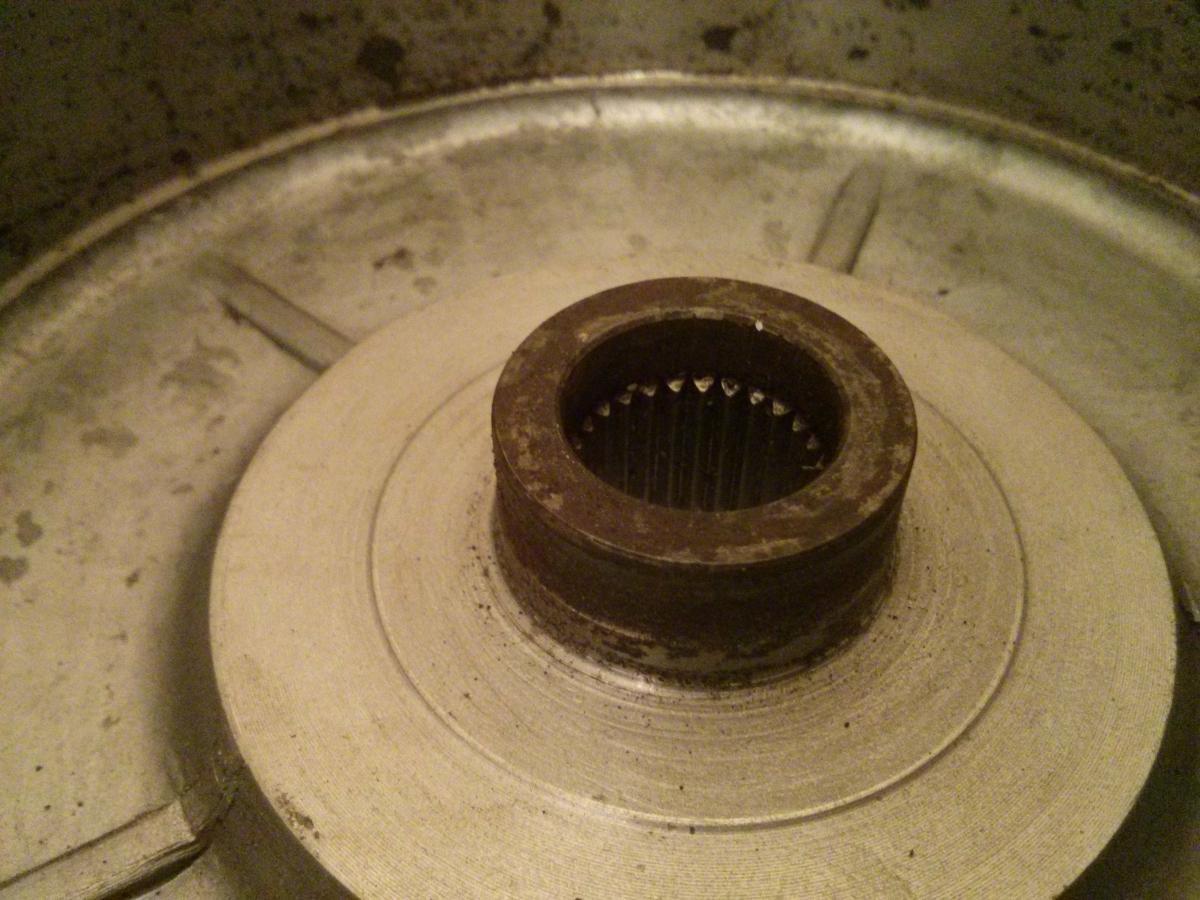

habe gerade ne neue originale Piaggio Bremstrommel bekommen. Lusso mit 30mm Siri.
Würdet ihr die einbauen oder zurückgeben?
Seht selbst:
post-45421-0-55720400-1396981315_thumb.j
post-45421-0-87647100-1396981780_thumb.j
Bin völlig enttäuscht von der Qualität!
Das ist auch kein Flugrost mehr und die Lackierung ist das Letzte. Ein echtes Piaggiozeichen gibt es auch keines obwohl Originalverpackt.
Gibt es gute Alternativen mit 30er Siri?
Ich würde vor allem erst mal nachmessen, ob die Dichtfläche wirklich 30mm hat: Sieht mir eher nach ein Trommel für innenliegenden Siri aus. Ansonsten: Sieht doch gut aus. Das bißchen Rost... Musst natürlich abmachen vor dem Einbau.
Die wird der SCK anstandslos zurücknehmen, aber ich denke auch, dass Du das mit etwas Schleifflies gut hinbekommen würdest.
Mach es nach Bauchgefühl, wenn Du Dich zu sehr ärgerst, tausch sie um.

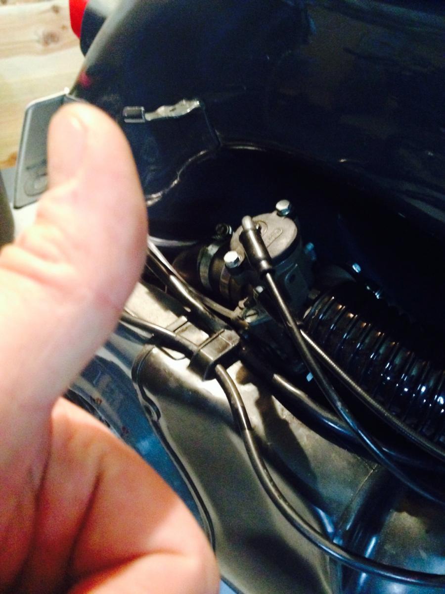

Weiß keiner, wo die Bremsleitung hinkommt? Kann ich mir fast nicht vorstellen...
Ich für meinen Teil hatte die Frage nicht verstanden: wenn Du ne alte PX mit ner Vollhydraulik versehen möchtest, solltest Du die Bremsleitung im Lenkrohr verlegen. Und dann stellt sich die Frage "links oder rechts" ja nicht.
Wenn Du wirklich analog Millenium verlegen willst, vielleicht weil Du eine nicht-schraubbare Bremsleitung hast, dann sollte die Leitung sicherlich in FR rechts rauskommen - aber da ist echt wenig Platz, das würde ich so nicht machen. So ist meiner Meinug nach aber schöner:
Die Bremsleitung, die vorhanden ist, ist nicht schraubbar. Durch das Lenkrohr geht also nicht und muss wie bei der Millennium verlegt werden. Danke für die Antwort.
