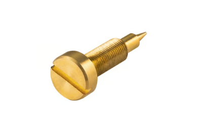

Neue Erkenntnisse
Habe die Leerlaufgemischschraube gewechselt, nachdem ich mit der originalen nicht zu Rande gekommen bin. Hab eine kurze vom drei Buchstabenshop besorgt.
Unter der Lupe sah der Konus der originalen minimal leicht anders aus.
Sonst ist alles gleich geblieben (Kupplung noch getauscht - jetzt rutscht auch nichts mehr :-))
Jetzt reagiert die Dame auf die 5 Umdrehungen an der LLGS. Kein Gehuste mehr. Nachdem der Lemarxon Schieber ja die Nebendüse verschließt kann man das Ganze meines Erachtens nur über die LLGS regeln.  Zu wenig Unterdruck über dem Schieber denk ich.
Nach einer ausgiebigen Probefahrt kann ich nun endlich auch im quasi ZU-Schieberbetrieb die DAME bewegen ohne das sie Schnupfen kriegt.  Sonst egal bei welchem Schieber kein Gerotze und dergleichen.
Sollte sich da noch was ändern berichte ich wieder.
Ich war schon kurz davor auf 30iger PHB oder Mikuni umzubauen um den Pinasco 9-Port direkt zu befeuern :-)
Soweit so gut. Den 26iger habe ich momentan an den Hörnern :-D
L.G.
Woifal
Bearbeitet von Woifal
Sehr interessant.  Welche LLGS ist das genau?
Ich habe meinen Motor heute ausgebaut. Steht jetzt auf der Werkbank. Werde ihn nochmal abdrücken und Drehschieberspalt messen. Habe ihn einfach nicht eingestellt bekommen. Sowas hatte ich bei noch keinem meiner Motoren.
Diese habe ich eingebaut.
Man kann zwar auch mit dieser den Vergaser nicht aus der Wanne heben ohne diese komplett rauszuschrauben, aber seit dem Einbau läufts.
Natürlich wurde der Gaser auch wieder "zum xten- male" komplett zerlegt +gespült und final mit Druckluft ausgeblasen.
Werde noch einige Probefahrten machen. Kerzenbild usw. checken aber im Fahrbetrieb gibts momentan keine Beanstandungen. Bin gespannt ob das bleibt.
Grüße  Woifal

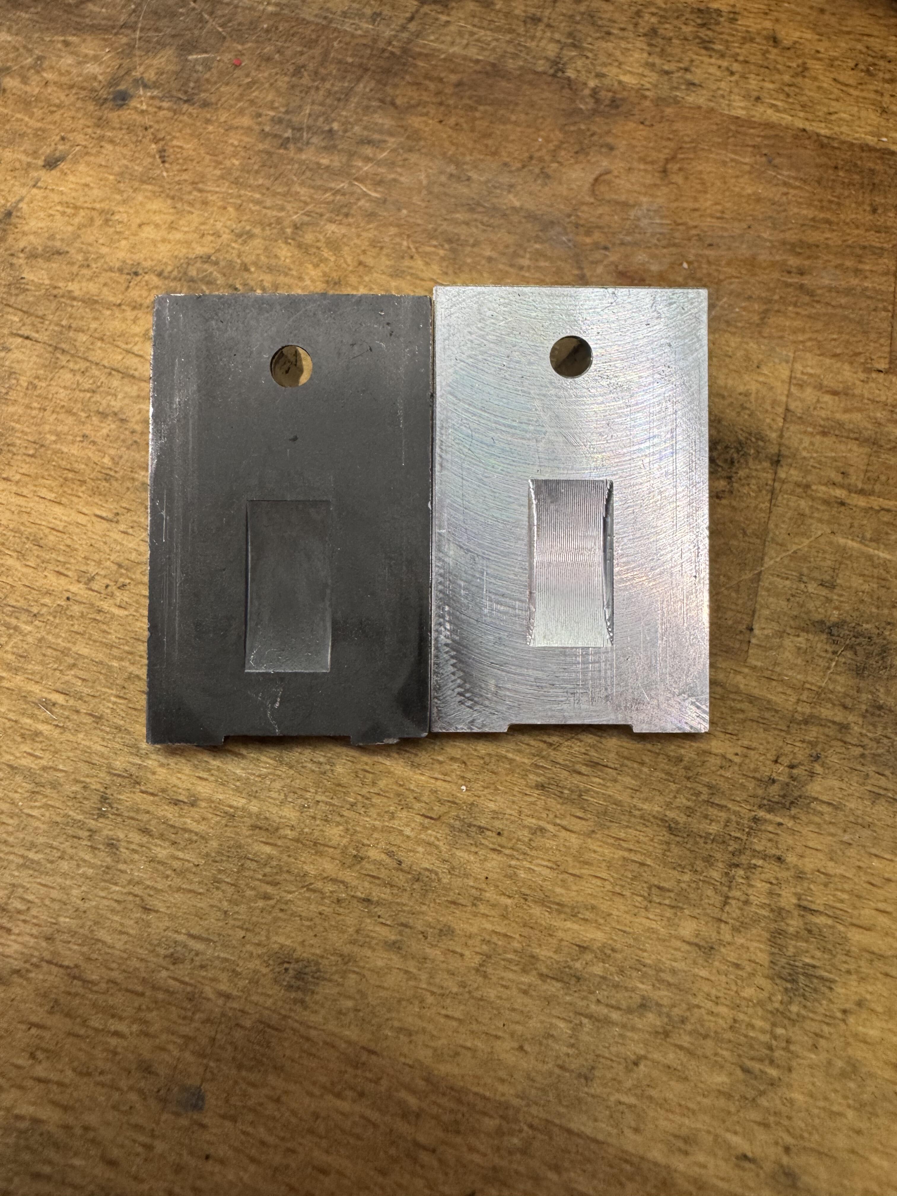

Nabend. Heute war bei uns auch kleine einstellrunde … meine rally war auch dabei. Die oben gezeigte Schraube ist identisch mit der verbauten im spaco si nur ohne sechskant! Hab die Schraube um 1mm gekürzt und dann dazu konisch spitz geschliffen… brachte Erfolg, aber mit etwas Leiden  im mittleren Bereich.
habe heute dem verbauten lemarxon L Schieber die Ecke mit 1mm „cut“ gegeben… das magerruckeln ist nun weg… sie überfettet nun minimal! Was aber quasi mit spannen des gaszuges weg ist! Ich fahre nun erstmal paar km. Dann berichte ich wieder! Gruß andi
Bearbeitet von Vespa_oldie

ansonsten sind Größe und Position des Cuts sehr sehr ähnlich.
was soll ich euch sagen, das schnattern ist fast vollständig eliminiert, AFR in diesem Bereich nun 13.5. Danke!
Bearbeitet von mic_92
Würdest du mal die Position und die Länge von dem schieberausschnitt ausmessen und auf den Schieber malen?

252er mit SI 26 26 ER und Posch Silent Resi Box
Im unteren Bereich knatterte der 252 Motor recht rum, der 244er tat das nicht.
Nun hatte ich einen SIP Schieber 04 zuhause und da habe ich mal die 1,7 mm abgefeilt und eingebaut.
Super Sache, den Vergaser nur bissl nachgestellt und das Teil fährt 1A, so das man wirklich zufrieden ist.

Achte auch mal drauf, was du im alten für einen Schiebercutout verbaut hast und was im neuen drin ist. Ich vermute, im VNL3M ist ein glatter drin? Damit kann man auch noch spielen. Der kommt aber erst ab etwa 1/8 Gas.
Ich würde zu allererst den mit cutout verbauen, sonst alles gleich wie zuvor und dann den Kamin mit einem Propfen zu machen, falls zu mager. In den Pfropfen kann man auch kleinere Bohrungen setzen, um nur ein wenig Luft durchzulassen und so noch etwas zu spielen.
