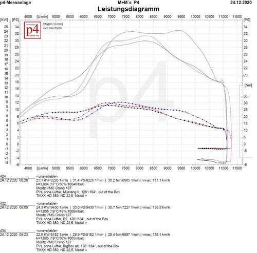

    Was war nochmal der Grund warum wir von deinem Sprudelwasserprüfstand keine Kurven zu sehen bekommen? An unserem Prüfstand funktioniert die Klimabox. Die Werte können immer noch von Hand man
Ja, aber der der Camaro macht halt leider recht früh zu, so ein Newline liegt aber immerhin in meiner Garage :) ich hab nur leider nur ein Diagramm mit dem Mustang, kann aber aus der Erfahrung mit meinem M1X sagen, dass der Vorreso auch keine 14 PS hat, aber er geht halt sehr früh in Reso und hat ordentlich Drehmoment.
Ich fand den Newline hier als gutes "Zwischending" von Camaro und Mustang

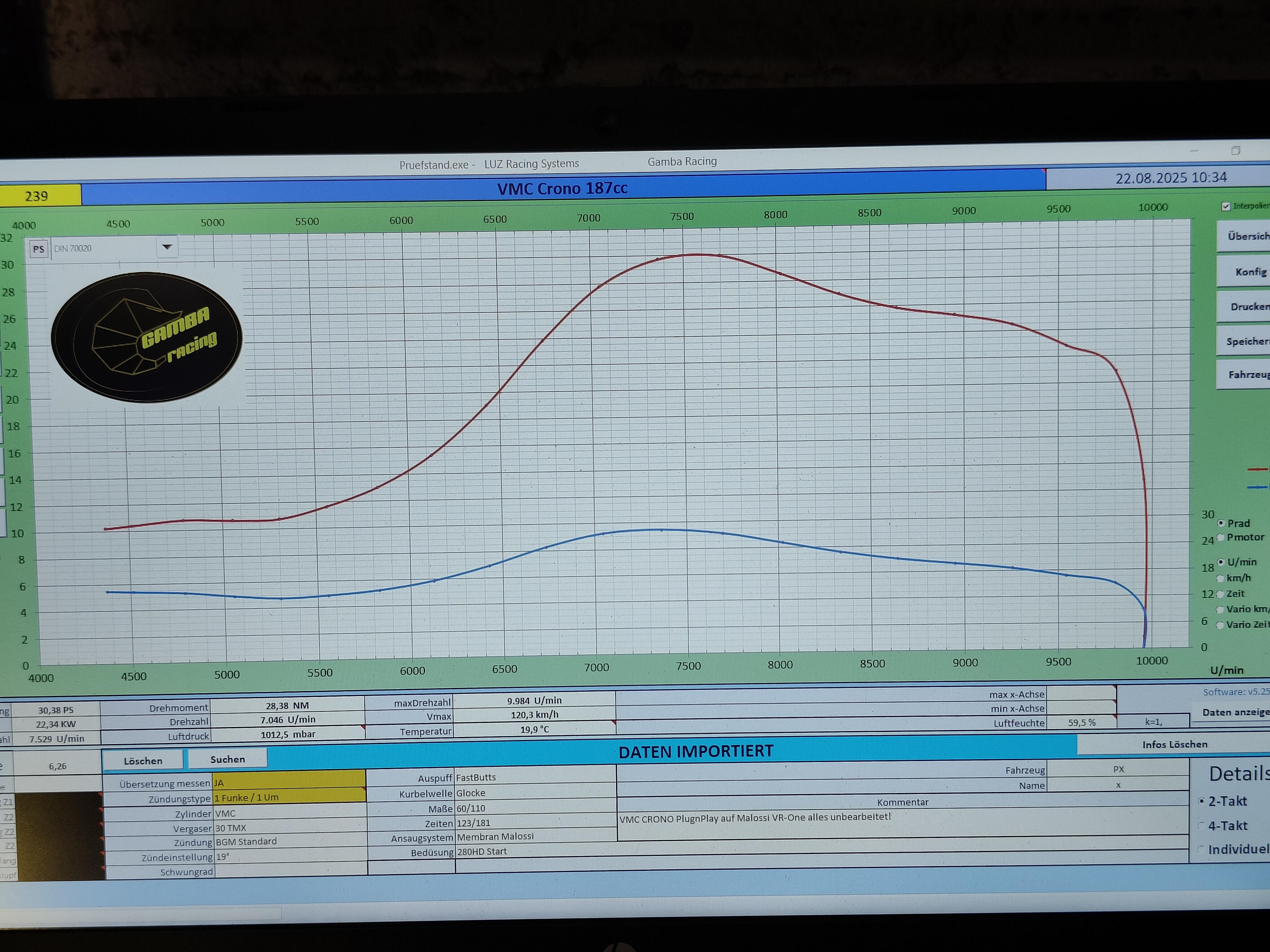

Moin,
hier mal meine Kurve vom 187er Crono. Setup steht im Diagramm. Kopf bearbeitet um den Zylinder höher zu legen, SZ sind jetzt ~123/181. Wollte erstmal sehen was die NM machen.Vielleicht lege ich da im Winter nochmal Hand an. Aber echt geiler Zylinder! Schon gesteckt mit 116/175 waren da knapp 29 Ponys am Start! IMG20250822110202.thumb.jpg.e50bd87ab0763e346b2c4ee41e164f6d.jpg
Grüße
vor 2 Stunden schrieb Schorse:
Grüße
Moinsens. Steigt aber relativ spät ein das gute Stück. Wie fährt sich das auf der Straße?

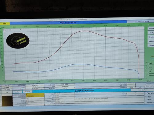

Servus,
Kumpel und ich haben uns jetzt mal einen LUZ-Prüftstand gegönnt um ein bisschen mehr machen, testen und abdrücken zu können. Das ganze dann auch noch mit LUZ so eingestellt, dass vergleichbare Werte rauskommen und nicht war bei manchen Youtubern mit Hokus Pokus 25 PS aus nem gesteckten Malle Sport ;) Habe über das Jahr ein Funprojekt gebaut. Motor sollte von den Brocken nicht mehr wie 1500 Euro kosten und jeden Egig - smallframe die Stirn bieten, der da so bei uns rumfährt und optimalerweise noch mit einer Box die ganzen Smallfframe Resoeimer vernaschen ohne mehr CCM zu haben. Als Basis hab ich den Crono 187 genommen und heute mal mit Wurfbedüsung und Straßen Setup (also mit Lüfterrad etc. abgedrückt). MASHALLA das Ding ist Bombe!
Setup:
LML Membrangehäuse (gespindelt)
Uncle Tom 62 / 110 Glocke (lag noch im Regal)
Polini PWK 34 (lag noch im Regal) ND 45 (zu fett) HD 144 (ging) Nadel JJK
MRP Ansauger
China V-Force 4 Membran (muss ja billig bleiben)
Crono 187 (Kopf abgedreht um mit den Steuerzeiten zu arbeiten)
Steuerzeiten waren irgendwas 129 / 189 glaube ich (also noch sehr tief gesetzt)
Standardzündung 19° mit abgedrehten Lüfterrad (irgendwas um die 1850 gramm)
PX 200 Getriebe (Kurzer 4. Gang) Primär 24/65
SIP Road XL Box
So jetzt das spannende - der Eimer hat mit Wurfbedüsung im dritten Lauf 27,5 PS Radleistung abgedrückt und 24nm. Wahnsinn vgl. Egig 170 mit 30er VHSH 22 und Uni-Sex 22,7.
Wenn man da noch bisschen mit dem Vergaser arbeitet, eine gescheite Membran verbaut und mal einen Reso verbaut (werde ich definitiv testen) sind mit dem Zylinder weit über 30 PS Radleistung drin. Respekt an den Zylinder.
Vorreso mit der Box immerhin noch 15PS.
Ich denke mit dem Crono kann man den absoluten Sweetspot Motor - Leistung / Budget aufbauen.
