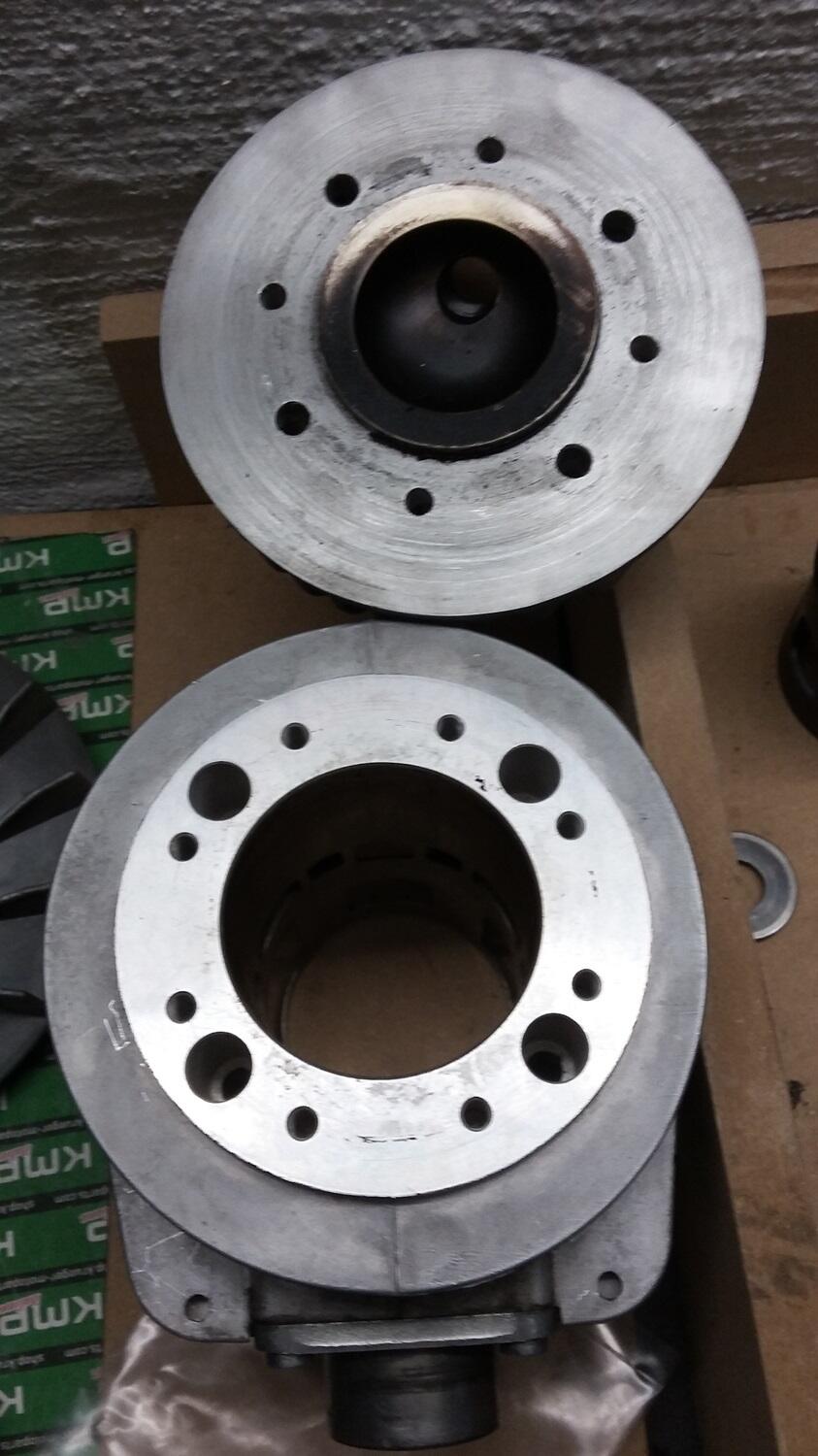

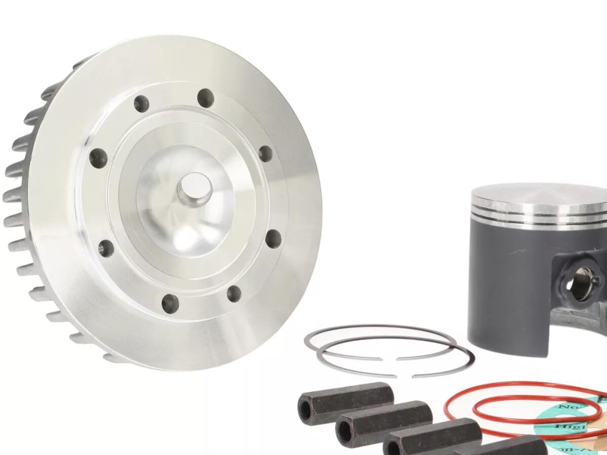

Das ist nicht der 177er Crono-Kopf. Der richtige Kopf hat einen langen Absatz der in den Zylinder geht und natürlich passendes Lochbild zur Verschraubung hat.
Beide Cronos werden nicht mit den originalen Stehbolzen gefahren! Da liegt extra von VMC was mit im Paket

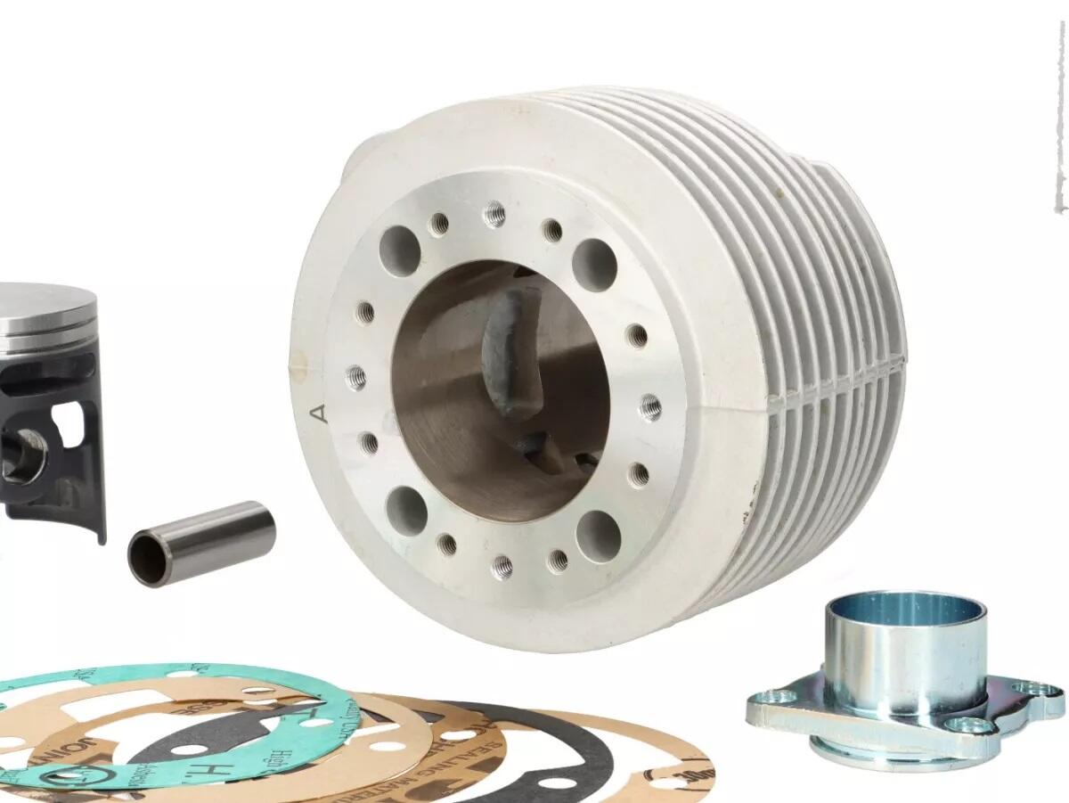

Bild 1 zeigt den Zylinder mit dem richtigen Lochbild.
Bild 2 zeigt den 177er Crono, der mir geliefert wurde.
Bearbeitet von linksgewinde

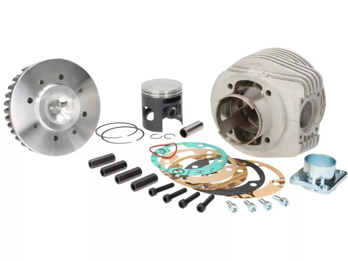

Das ist der Lieferumfang, wie VMC  den  177er Zylinder verkauft. Der Zylinderkopf ist 1:1 auch bei mir im Paket gewesen und wurde von mir so verbaut.

Wo ist jetzt hier das Problem?
@linksgewinde wäre es zu viel verlangt, einfach einen Post zu einer Sache zu machen anstatt 4 hintereinander? Dann erkennt man besser den Zusammenhang.
Was ich aus Deinen Postings erkenne, ist das Du wohl einen 177er Crono hast und einen Kopf, der da laut Lochbild nicht drauf gehört.
Jetzt stellt sich mir die Frage: Woher kommt der Kopf? Aus dem gleichen Paket wie der Zylinder? Wenn Neu gekauft, warum nicht einfach den Händler anschreiben und sagen "Kuckuck, da ist was falschen im Paket gelandet"
Wenn gebraucht gekauft, warum nicht einfach den Verkäufer kontaktieren.
Wenn keine Ahnung woher, dann doof gelaufen :whistling:
Nochmal, es gibt kein Problem mit dem Kopf!

Im Moment sehe ich das Hauptproblem noch immer bei dir:
1. magst du zwar rumschimpfen, magst aber nicht sagen, über was genau
2. wenn du einen Zylinder hast, dazu einen Kopf (egal ob so neu geliefert oder gebraucht gekauft), der vom Lochbild nicht passt, es es trotzdem verbaust und fährst, ist meiner Meinung nach das Problem in deiner Wahrnehmung, weil du es zu spät gesehen hast.
Gelaufen ist der Motor ja aber anscheinend und hat auch immerhin 25 PS abgeworfen, also WO ist dein Problem?
Das Lochbild den Cronos ist jedoch normal. Der Zylinder wird mit dem Block verschraubt und der Kopf dann extra mit 8 Schrauben.
Ob das beim 177er auch so vorgesehen ist, müsste man dann mal bei avotecnica anfragen.

Jetzt vergleiche bitte mal diese beiden Bilder. Dir muss doch auffallen, dass da ein abweichendes Muster des Lochbildes am Zylinder vorhanden ist.

naja, ich sehe, dass das Bohrbild grundsätzlich gleich ist und bei dem 177er dann anscheinend 4 extra Löcher gebohrt und mit einem M6 Gewinde versehen sind, dann der normale Stelvio Kopf passt.
Darum, also falls es nicht schon msl gefragt wurde: wo hast du das Zylinderkit herbekommen?
De Zylinder wurde bei SIP gekauft.
So wir der Zylinder auf dem Bild zu sehen, passen nur die vier Löcher für die normalen Stehbolzen vom Block, alles andere ist komplett aus der Symetrie und dementsprechen kann auch keine weitere Schraube passen. Wie auch schon geschrieben, war das KIT vom Lieferumfang her vollständig und auch der Kopf der Richtige
Der Kopf vom Stelvio hat abweichend eine Nut für den ORing und ragt nicht in den Zylinder.
na dann fehlen eben die zusätzlichen Bohrungen im Zylinder und das wurde vermutlich von Avotecnica falsch zusammengestellt/vergessen.. da seh ich jetzt grundsätzlich kein Problem, allerdings wäre eine Reklamation vermutlich einfacher, wenn der Zylinder jetzt nicht schon benutzt wäre.

Es scheint wohl so zu sein, dass Zylinderkopf der 177er Crono wohl nur mit 4 Schrauben verschraubt wird (zur normalen Verschraubung mit den Stehbolzen) und du eben einen Zylinder hast, bei dem diese extra Bohrungen fehlen (aber ist ja auch nicht so, dass ich das noch nicht schon mal geschrieben habe.. )
