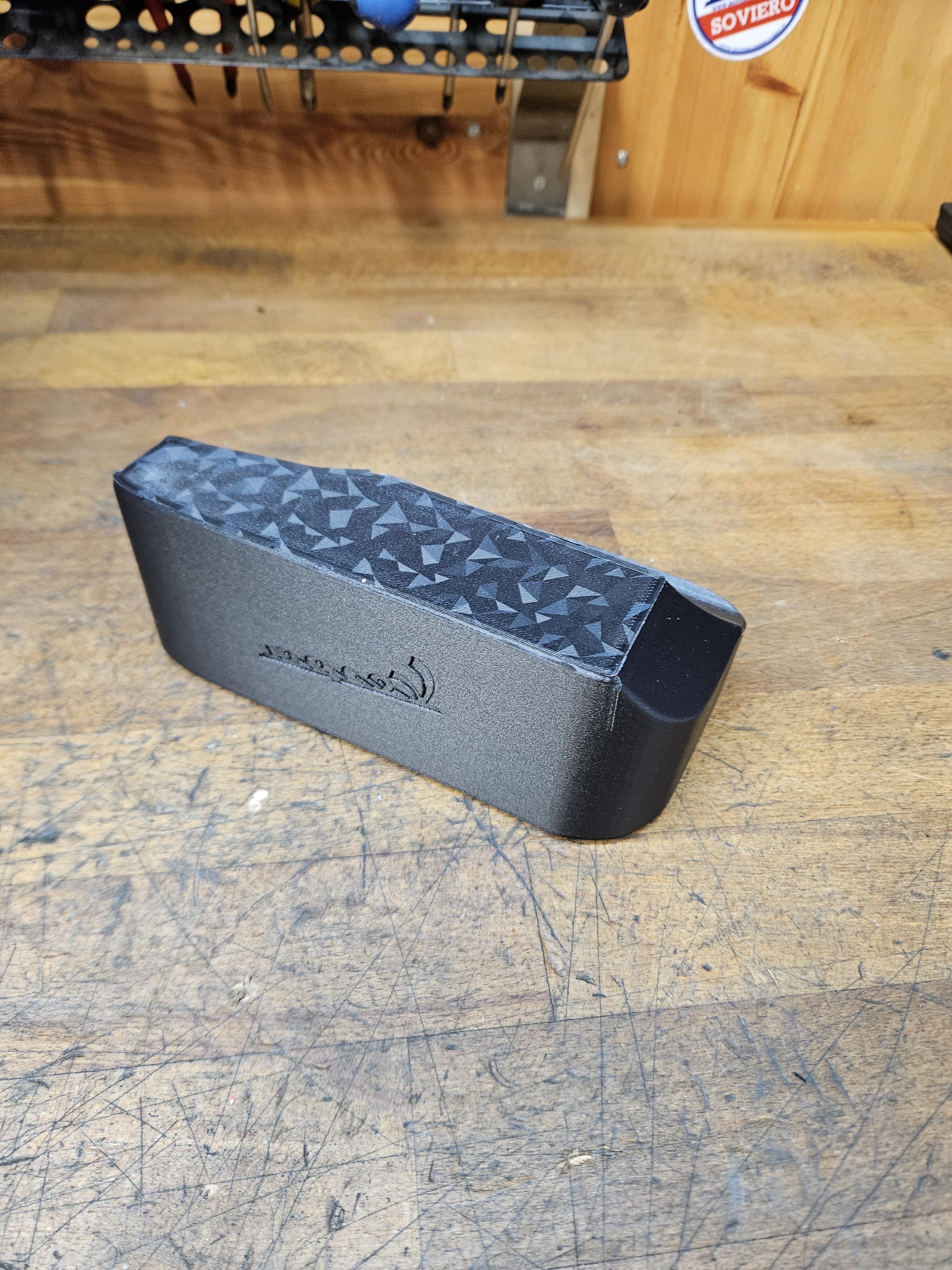

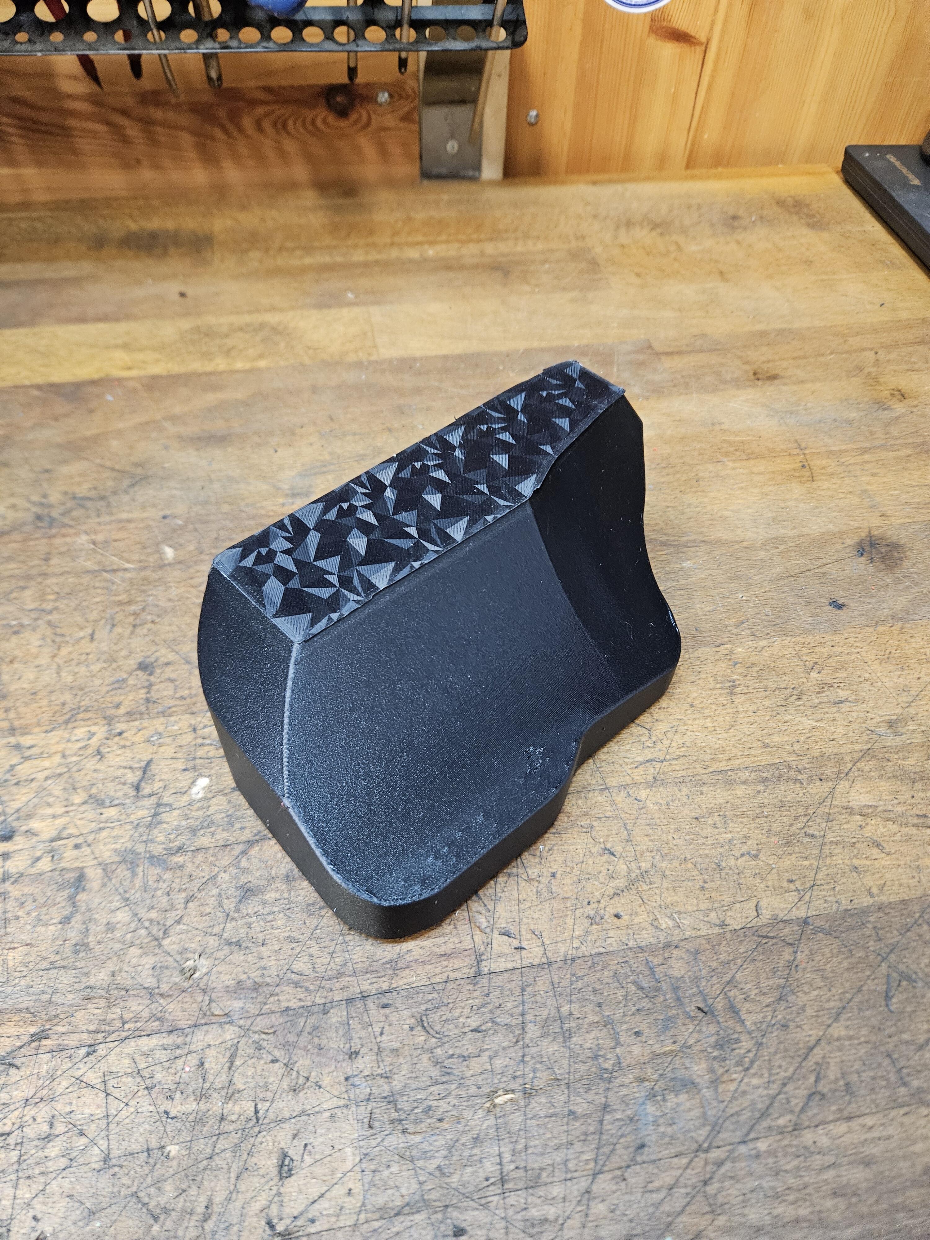

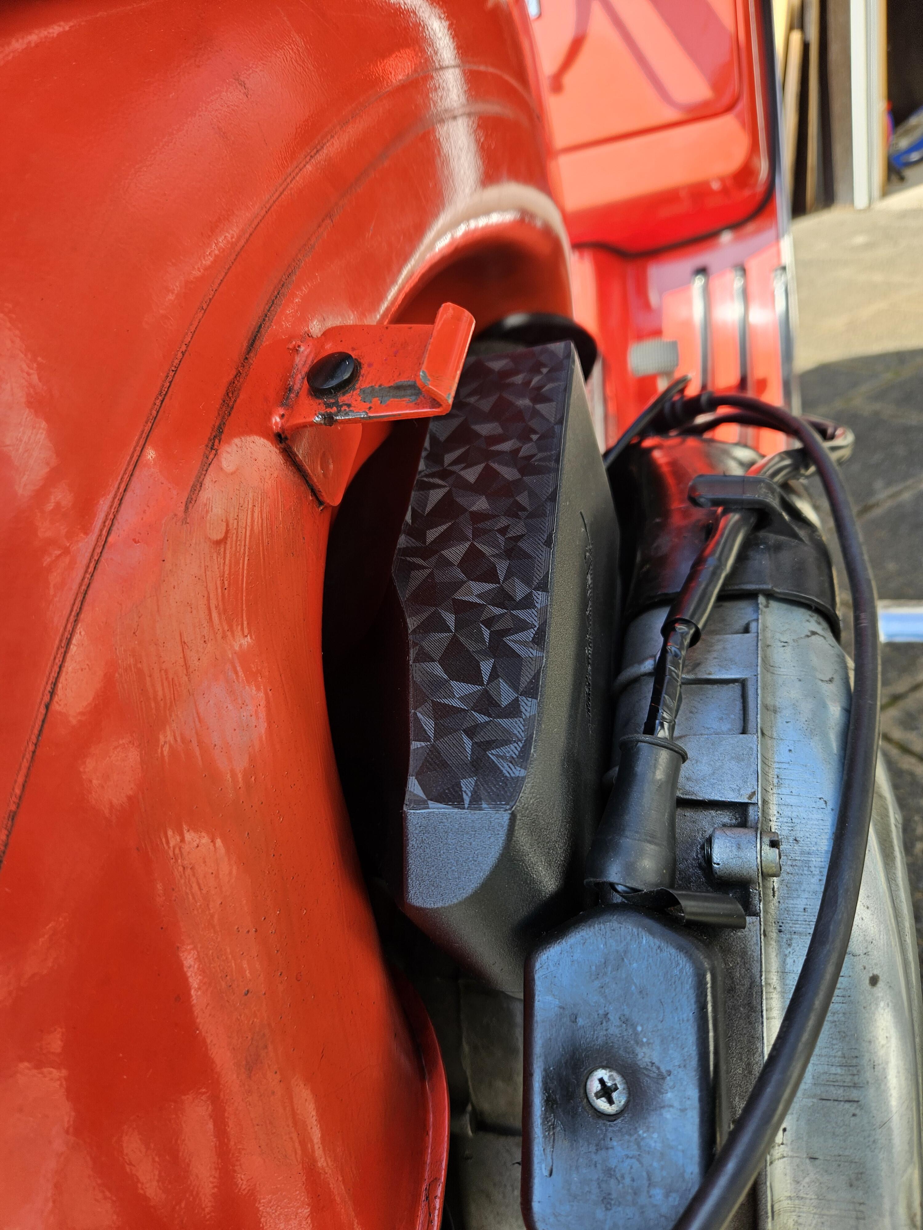

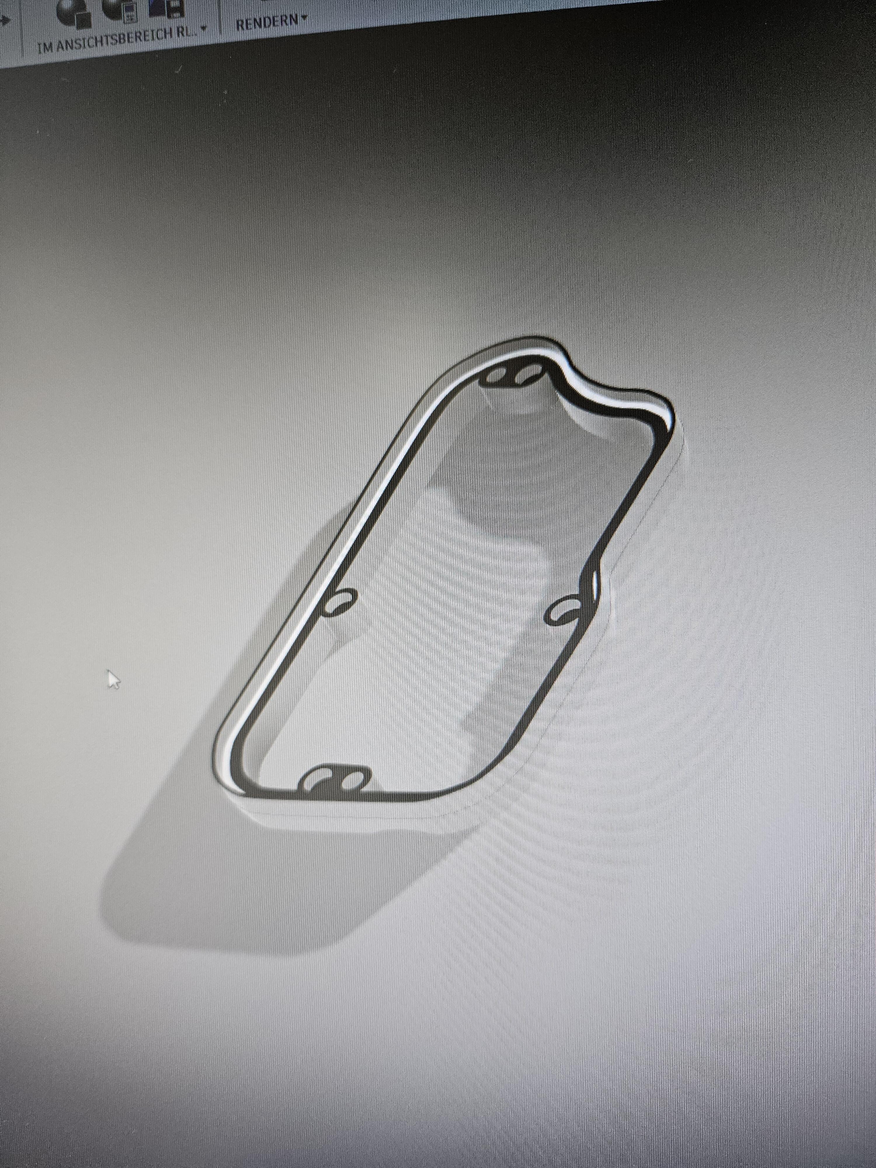

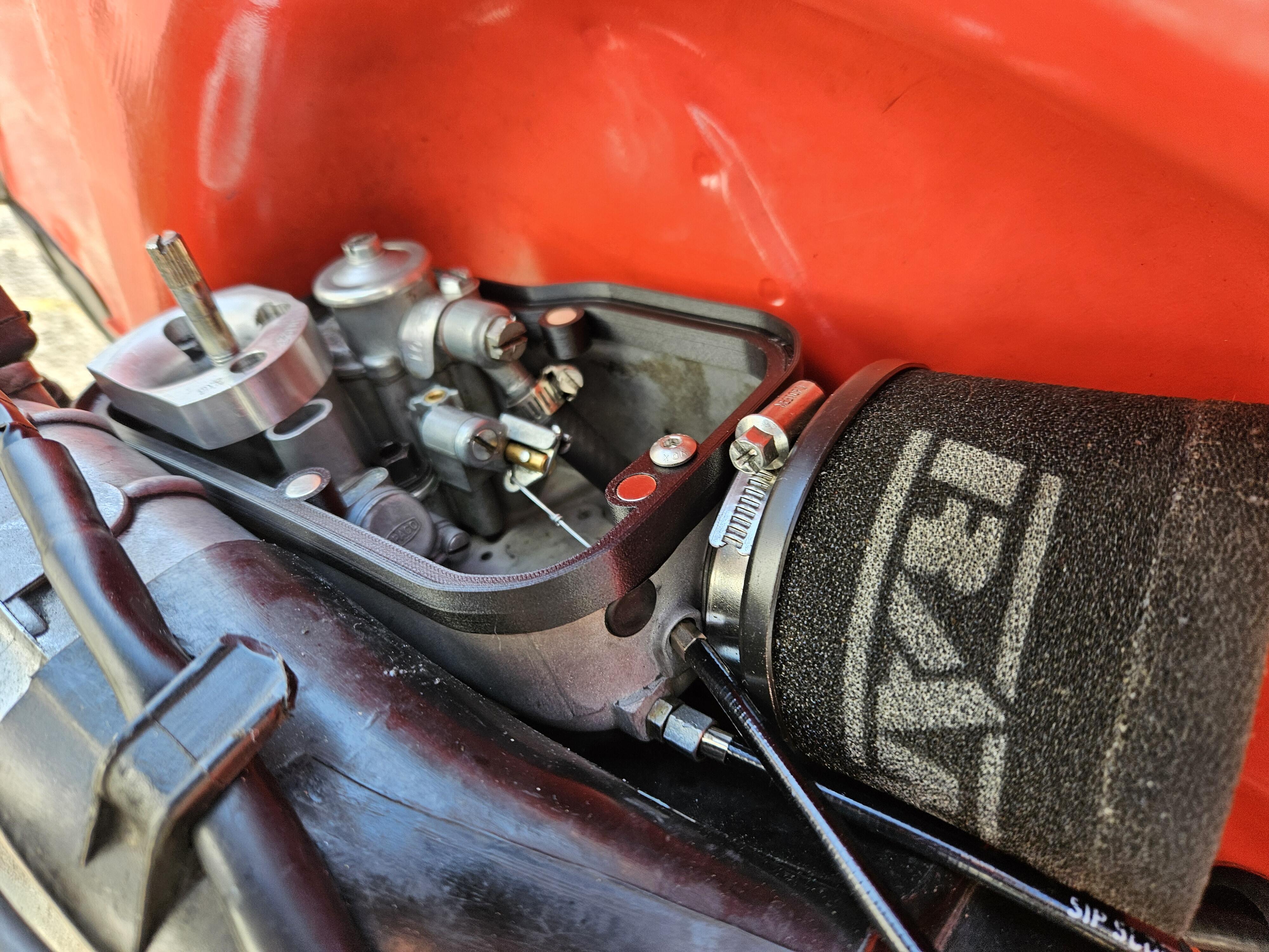

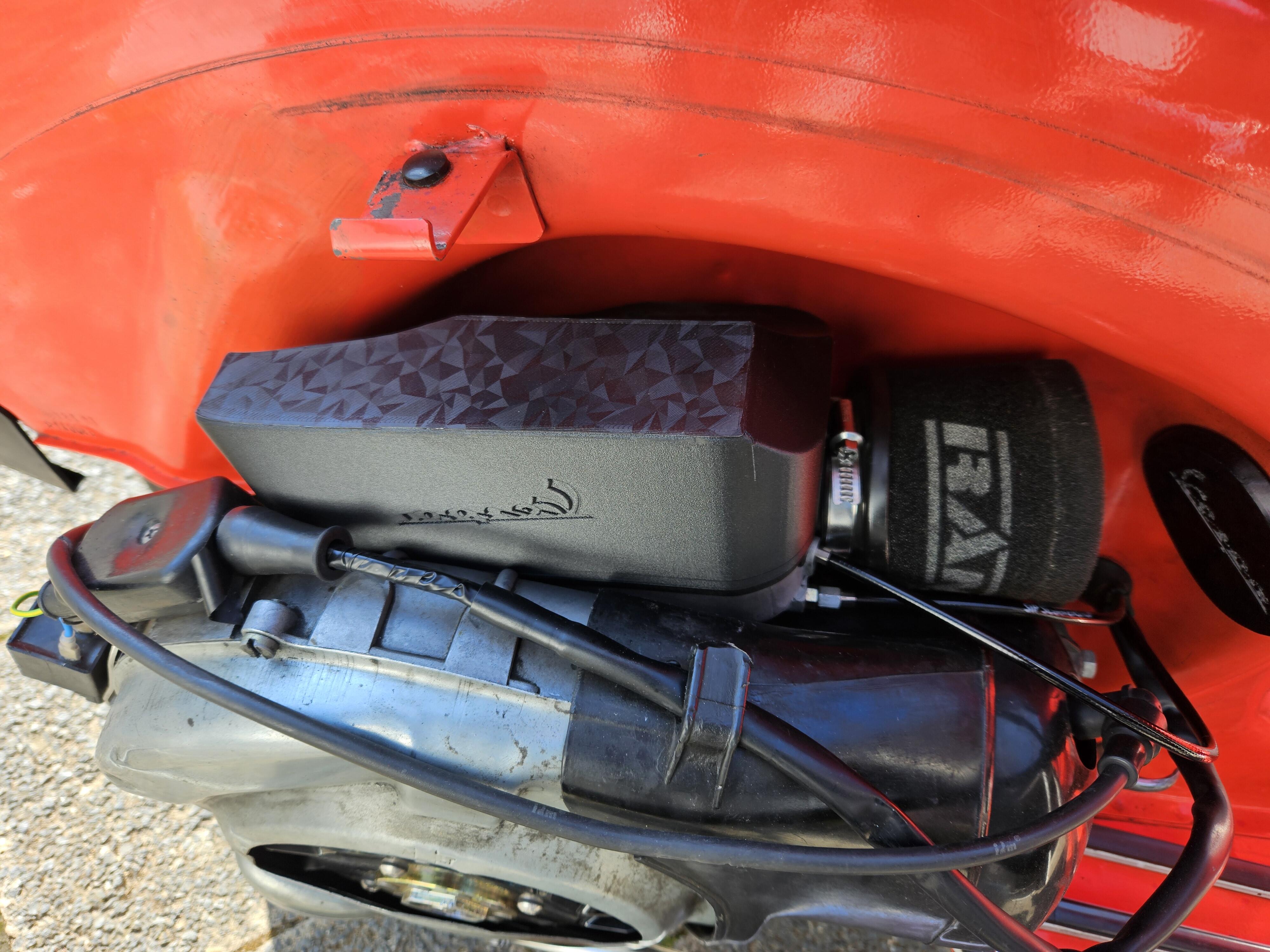

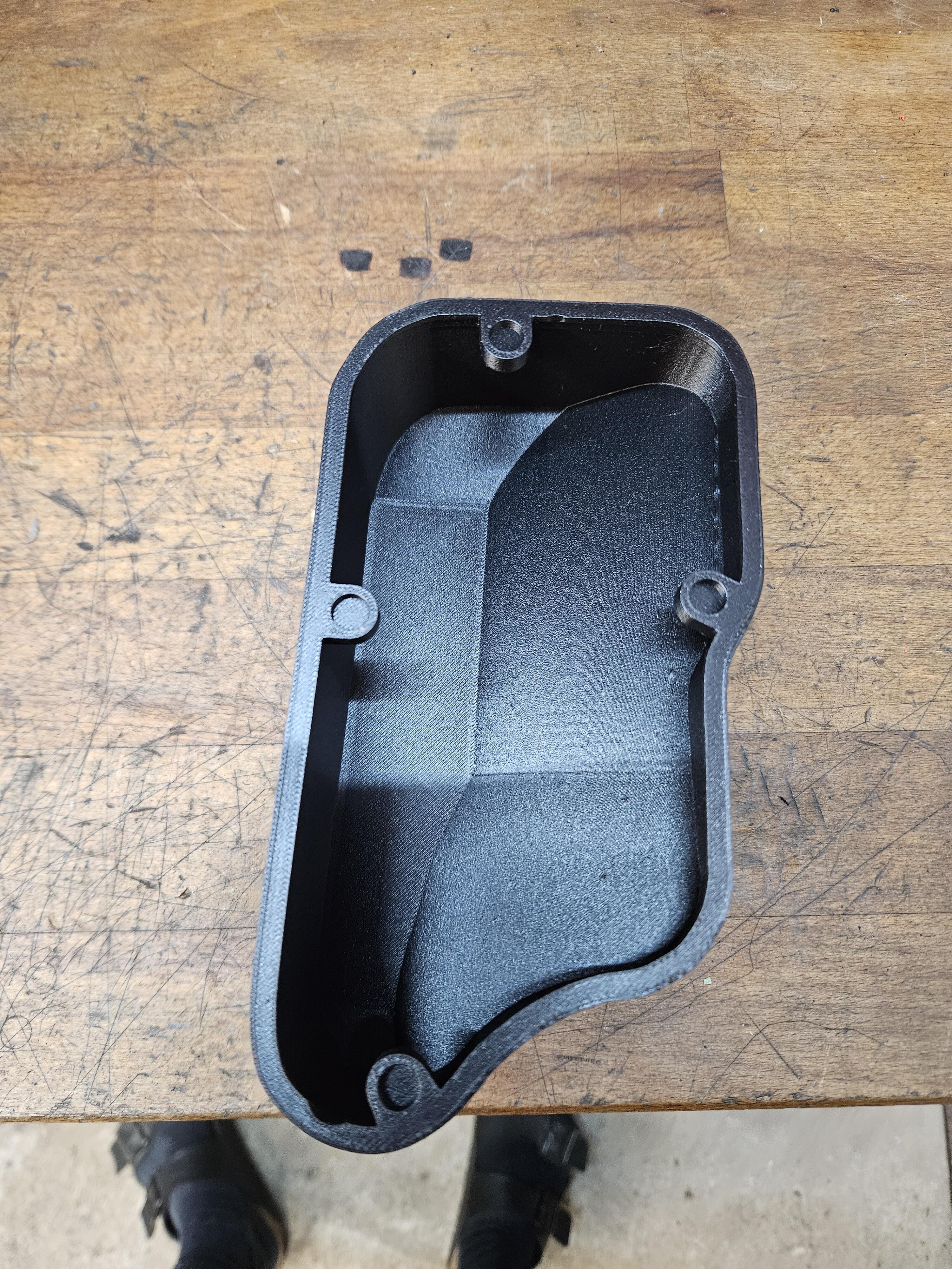

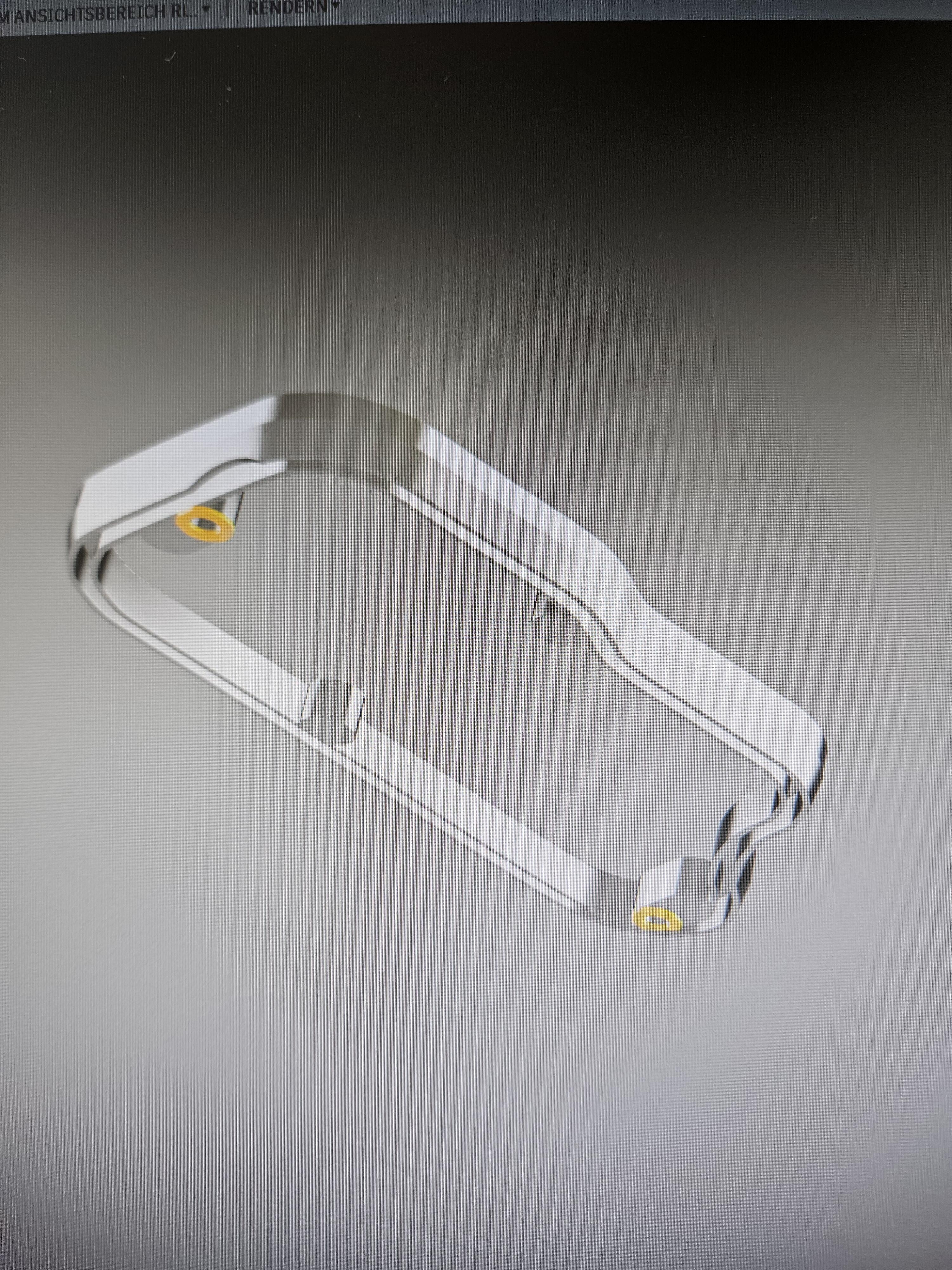

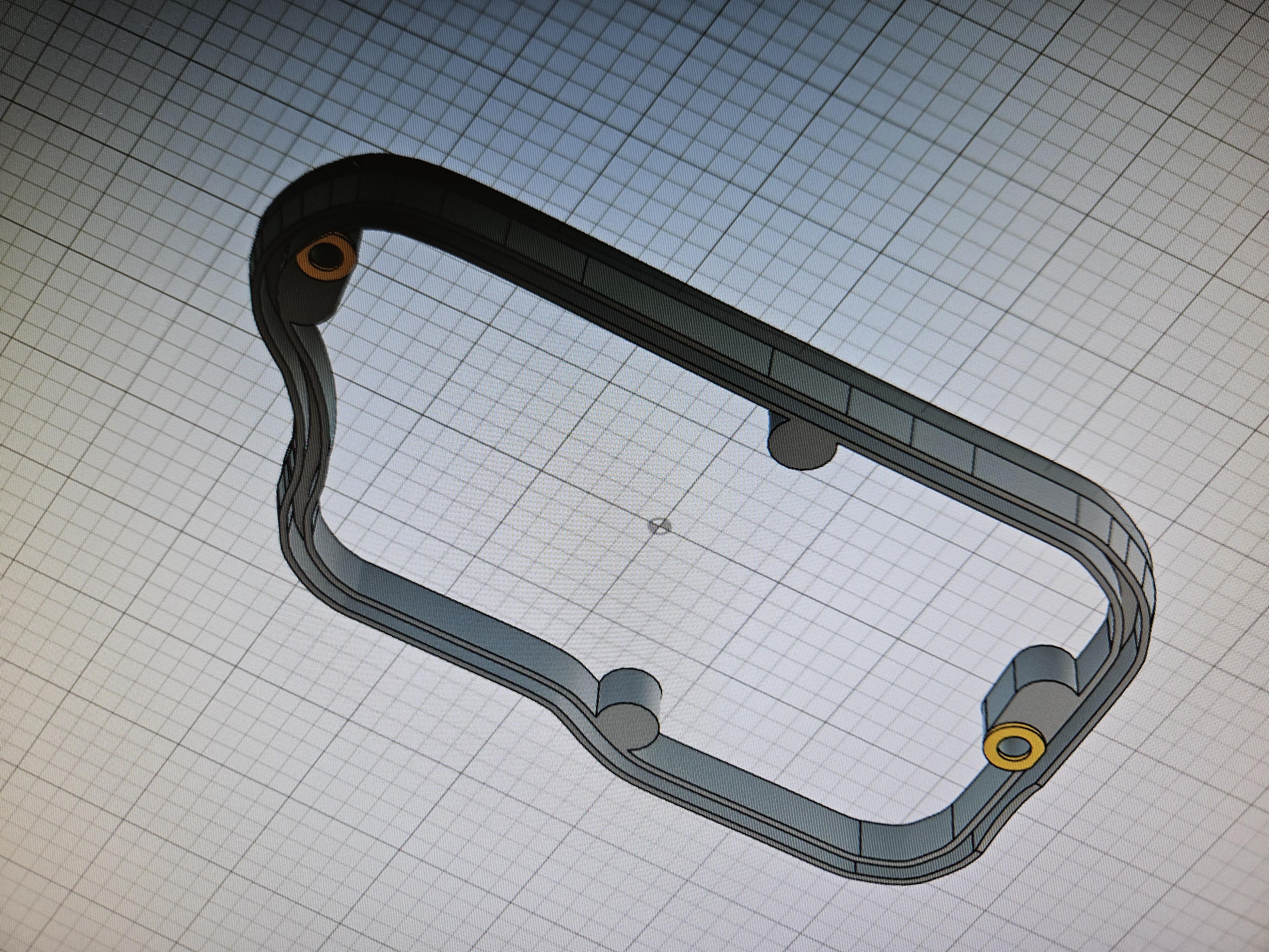

  1. Servus an die Vespa-Gemeinde, auch wenn es schon 50 verschiedene Version gibt. Ich experimentiere schon eine Zeit lang mit Vergaserwannen und Deckel für die PX Alt und Lusso Originalwanne rum. Es gibt ja komplett andere Konstruktion, wie das Alpenrohr oder aber eben die gedruckten Deckel. Aber ich war und bin mit allem nicht zufrieden gewesen. 1. Ich möchte den Originallook etwas beibehalten 2. Mehr Volumen haben wir die Originaldeckel 3. Nicht immer die Deckel verschrauben, weil man muss ja doch oft dran 4. Vor allem dichten die bisherigen gedruckten Druckdeckel insb. mit Venturi nicht richtig ab und siffen den ganzen Motor zu. Deshalb habe ich verschiedene Konzepte ausprobiert und bin jetzt hierbei gelandet. Originalvergasserwanne mit Adapterring und Magneten. Der Apapterring hat eine Lippe, die übersteht, so dass Flüssigkeiten nicht so leicht rausgedruckt werden. Dazu wird direkt mit TPU eine Gummidichtung mit eingedruckt, die 0,05mm höher steht, wie der Rest des Adapterrings. Das ermöglicht die bestmögliche Abdichtung der Vergaserwanne mit dem zusätzlichen Feature, dass der Deckel magnetisch ist. D.h. kein immer wieder ab- und dranschrauben, wenn man mal an den Vergaser will. Der Adapterring wird dann noch mit verschiedenen dicken Spacern bei der Originalverschraubung ausgeglichen, weil die Wannen doch alle doch immer leicht abweichend sind. So kann man einen "optimalen" Sitz des Adapterrings ermöglichen und damit auch den Deckel bestmöglich abdichten lassen. Bisher habe ich nur die Lusso fertig gemacht. An der Alt bin ich noch dran. Ich habe den Dämpfer maximal verlängert, bin mir noch nicht sicher, ob der Deckel auch unter PX passt mit normaler oder kurzer Dämpferlänge. Für einen Selbstkostenpreis von 20 Euro + Versand würde ich mal gerne 2-3 noch drucken und Euch zum Testen geben. Aber bisher funktionierts bei mir und den ersten Bekannten echt gut. Grüße Jan
  2. ...Noch ein Vorteil finde ich. Durch den Ansauger kommt der Vergaser weiter nach vorne. Da hast du zumindest ein bisschen mehr Platz. Wenn du wilde Sachen fahren willst, dann dennoch im Rahmen ggf. etwas Platz schaffen!
