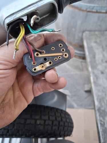

Chromblende, Du meinst das Gehäuse vom Schalter? Werde ich versuchen.
Der 91300 hat eben noch den sep. Schalter für den Tacho, ich hab ein Prüfgerät, bin aber kein Elektriker ;-)
vor 12 Stunden schrieb Friedi:
@MarcoCH74 da ist ein Typo auf dem Kabelbaum Schaltplan. Mit Deinem Schalter muss das graue Kabel an ‚1‘ angeschlossen werden.
Hupe und Tachoschalter an ‚4‘ bzw ‚M‘
Ich denke auch das es auf die 1 muss ... zumindest habe ich nun vorne Licht, hinten aber nichts? Wenn ich Volllicht anschliesse, geht alles weg, auch der Tacho.

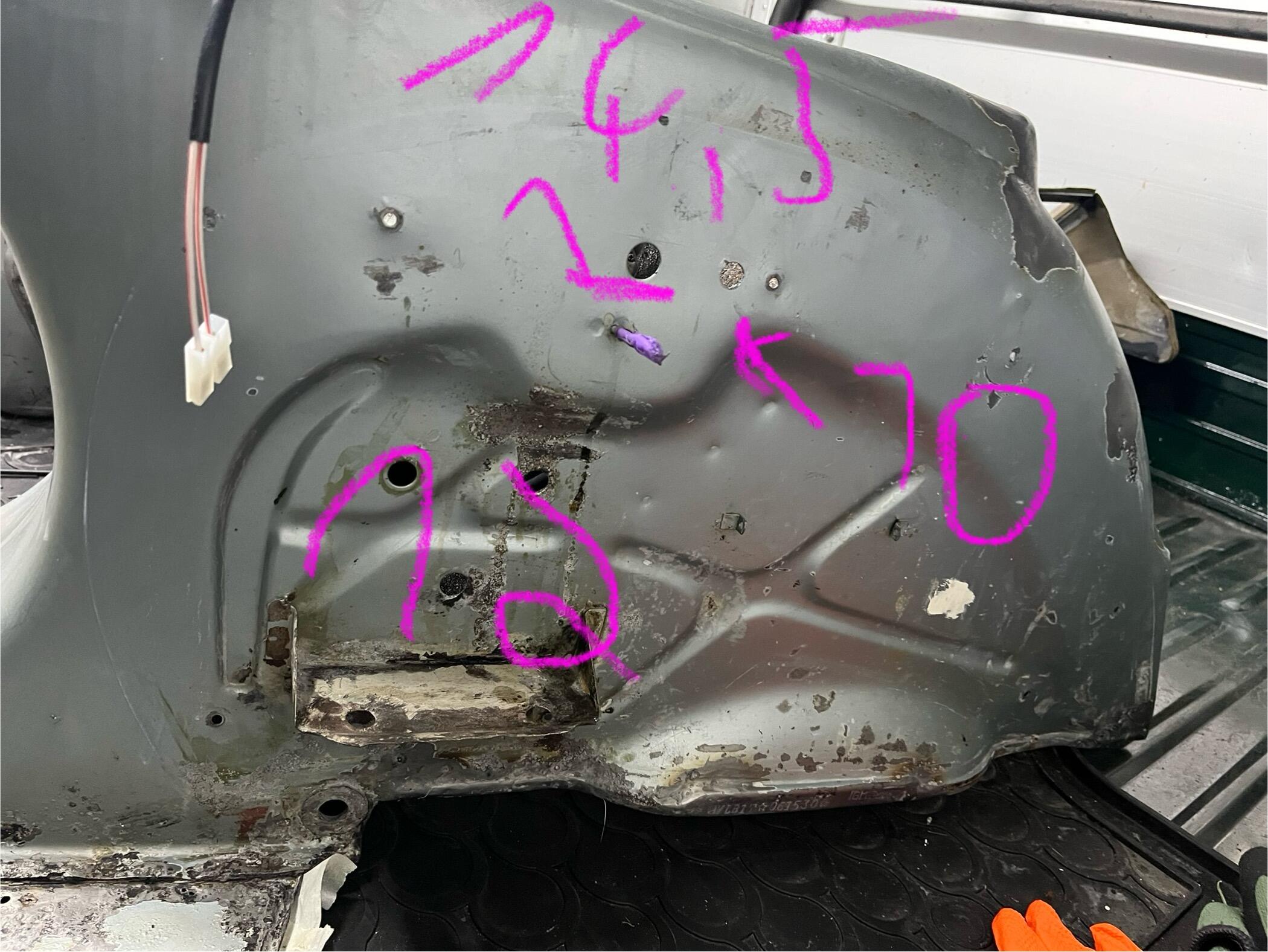

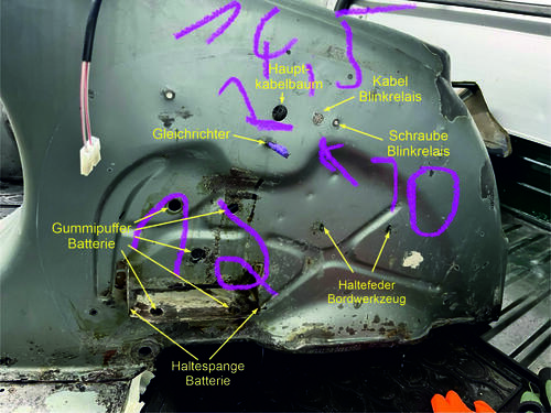

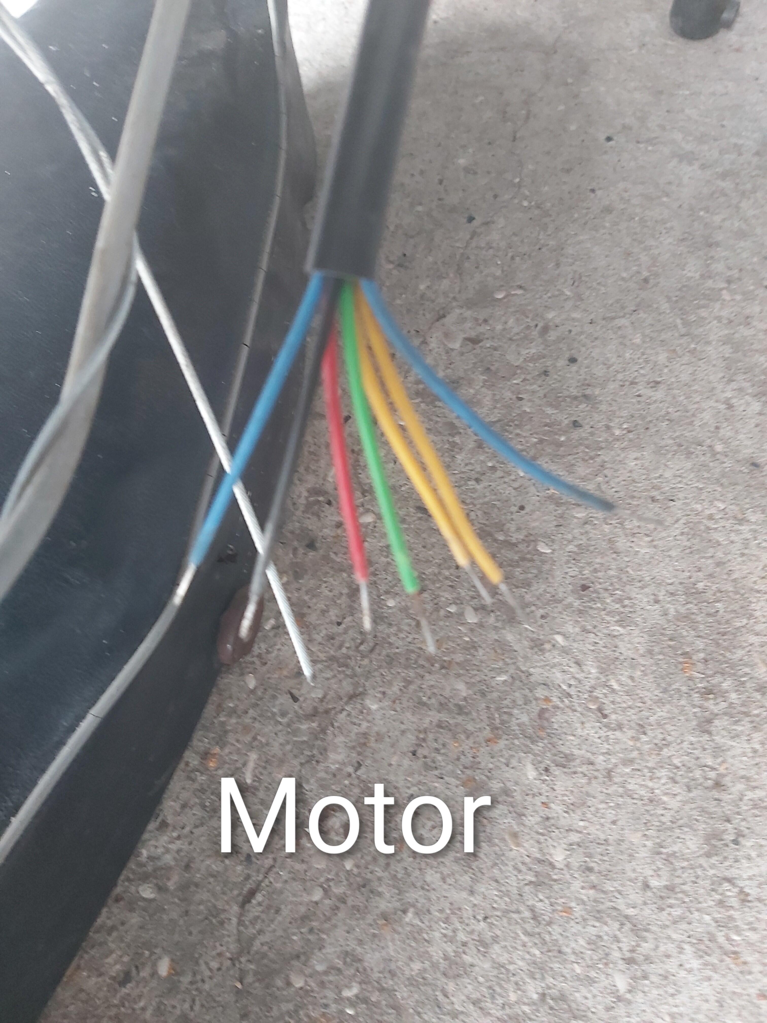

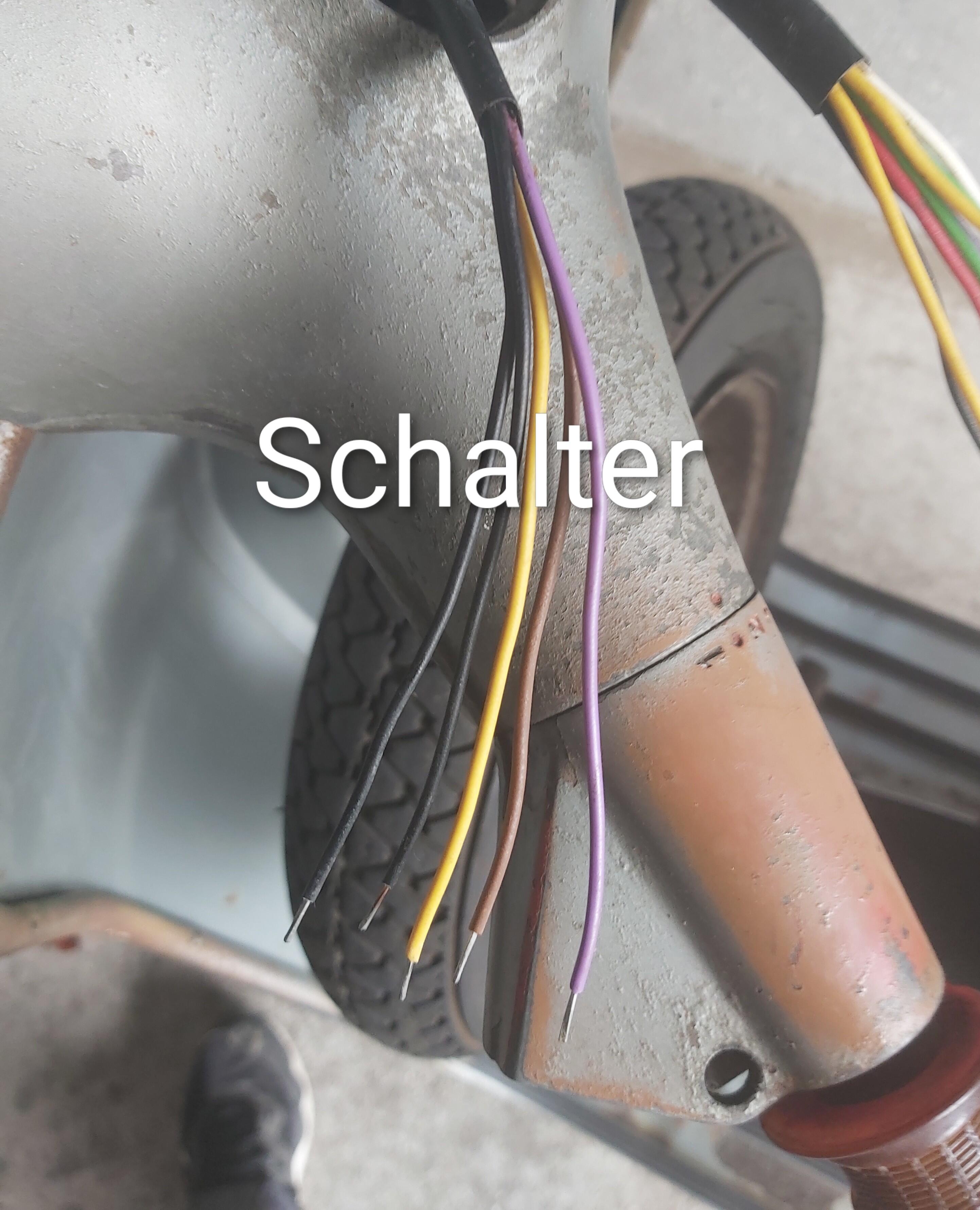

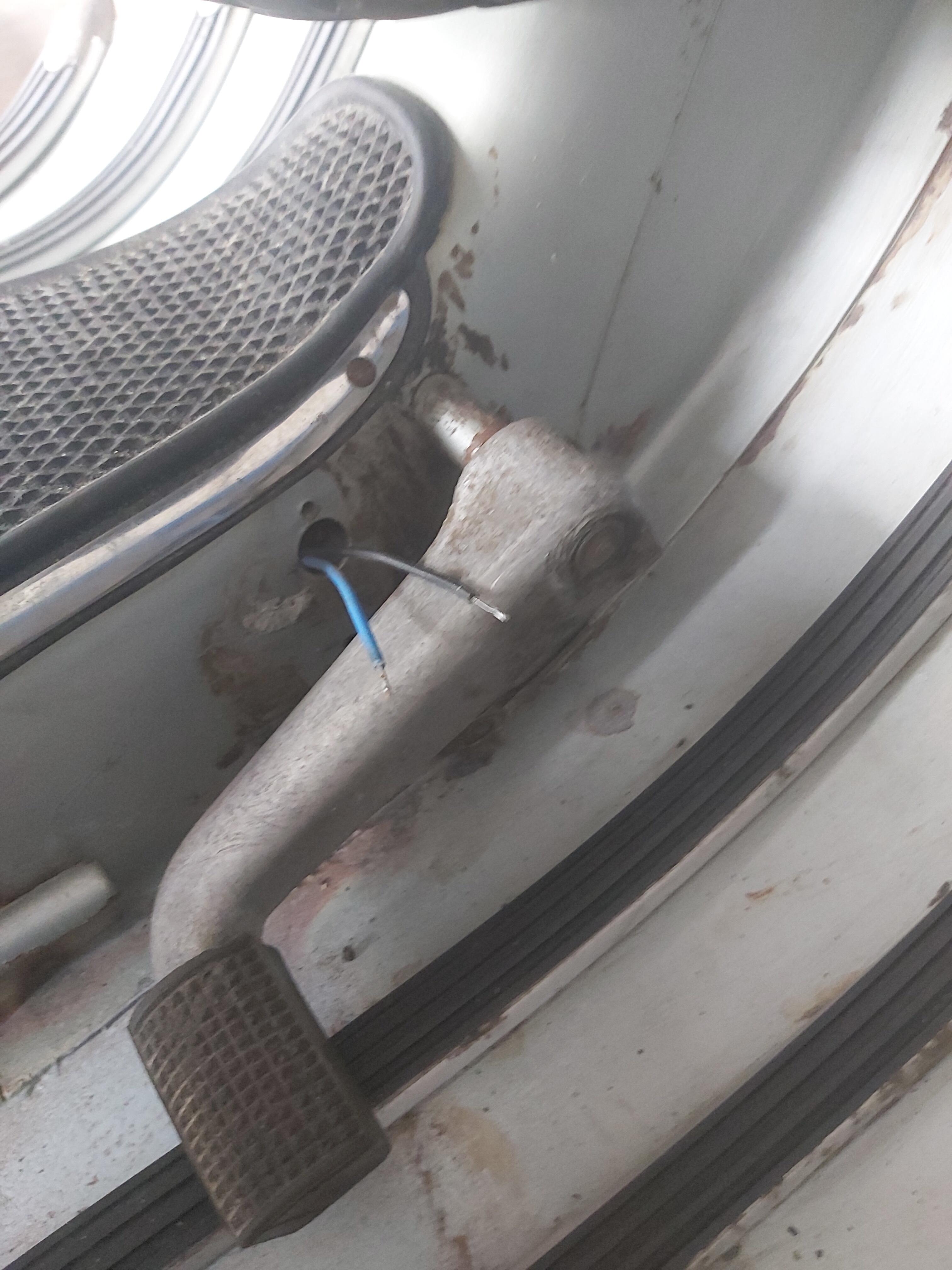

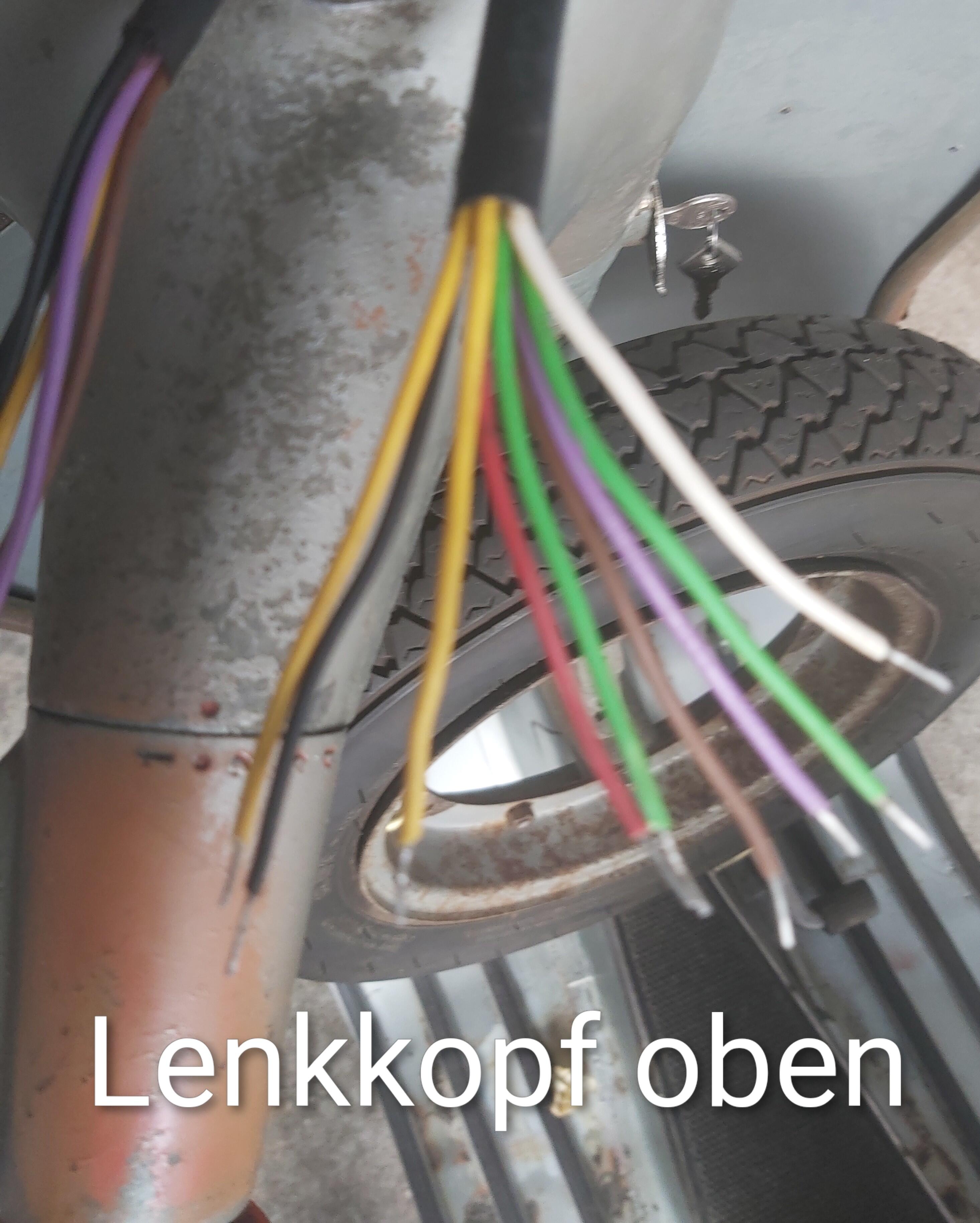

moin in die runde!
eins vorweg, in sachen elektro hab ich in der schule gefehlt und/oder war auf dem schulhof rauchen und bier trinken!!! also so gut wie null plan!!!
1965 vespa sprint 150 ehemals vermutlich 6v, ohne blinker.
hier wurde ein kabelbaum neu verbaut, noch vom vorbesitzer.
ist es möglich anhang der beigefügten bilder zu erkennen um welchen kabelbaum es sich handelt.
- einen bremslichschalter (schliesser) in neu gab es mit dazu.
die sprint kam ohne motor, verbaut werden soll ein px 200motor, kann das mit diesem KB klappen?
schaltplan???
vielleicht habt ihr 2-3 infos , danke schonmal im vorraus!!

18 hours ago, exxon valdez said:
1965 Vespa Sprint 150
ehemals vermutlich 6v, ohne Blinker
Nach 01.01.1962 wird der Prüfer bei der Abnahme fehlende Blinker bemängeln.
Hast Du bei Dir auch noch einen Kabelstrang hinten auf der linken Seite unter der Seitenhaube für Spannungsregler und Blinkrelais?
Ohne jegliche Steckverbinder oder Ringösen sieht das aus wie ein Low-Budget Kabelbaum von Grabor oder RMS.
Wenn nicht bekannt ist, welchen Kabelbaum Du da genau vor Dir hast, musst Du die Adern entsprechend durchmessen welches Kabel wo verläuft aber ganz ohne Elektrik Grundkenntnisse evtl. nicht der beste Start für so ein Projekt.
Bei Motor mit E-Zündung und Spannungsregler solltest Du einen Conversion-Kabelbaum benutzen.
Ob das mit Deinem Baum klappt ist aus der Ferne ohne Messen schwer zu sagen.
Schau mal bei @nop vorbei auf der Seite "Conversion Kabelbaum - neuer Motor in Oldie>>"
- die blinkerei ist nicht das problem die sind schon ausgetragen .
- der "kabelbaum" kam mir auf den ersten blick schon komisch vor, ohne kabelstrang in die gepäckbacke/haube. keine kabelschuhe usw.
- der fliegt dann wohl wieder raus und es kommt was von kabelschute rein.

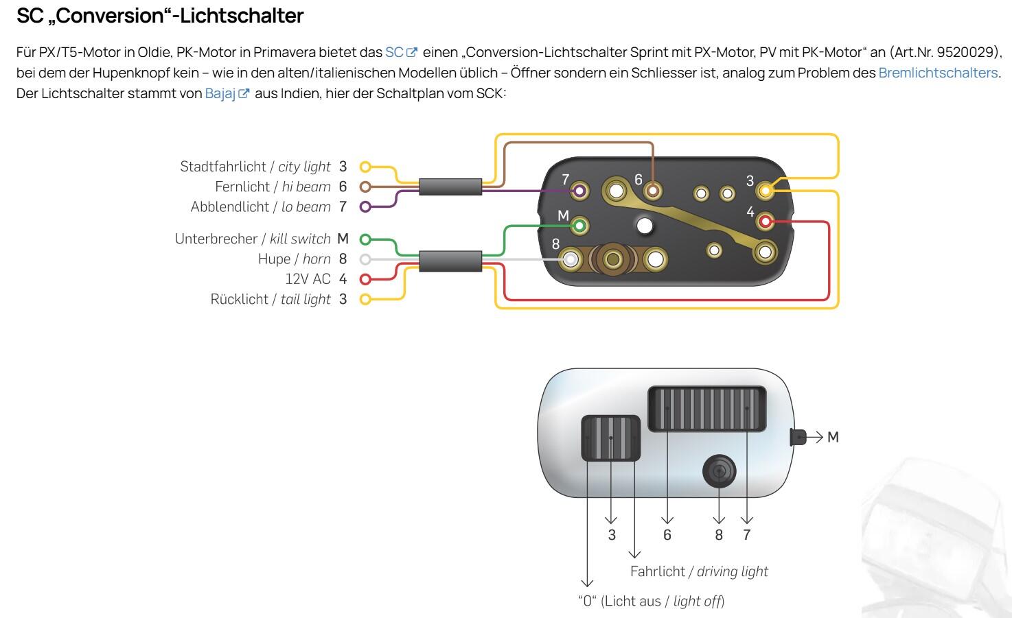

Gestern mal den Schalter durchgemessen.
Wenn Du das Fahrtlicht noch über den horizontalen Schalter an- und ausschalten willst, dann muss das graue Kabel vom Regler auf PIN 3.
PIN 1 hat durch die Brücke hinten eine dauerhafte Verbindung zum Fern- und Abblendschalter.
Das Standlicht lässt sich bei dem Schalter ja nicht mehr schalten, da PIN 4 dem Taster für den Tacho geopfert wurde.
Meiner Meinung nach müsste der Anschluß dann so aussehen:
Vollbild: https://cdn.germanscooterforum.de/monthly_2025_11/Vespa-Conversion-Lichtschalter-No.60091300.png.dd346561200e7a6f9ea83c4d3c5c2b53.png

So sieht es nun bei mir auch aus, verwirrt hat mich auch immer der "Verlust der Standlichtschaltung", zudem habe ich so die Mühe mit der 4 und den SIP Tacho-Taster ... ich muss es nochmals zurechtbiegen damit der Taster auch den Kontakt macht. Auch bei der 3 muss man aufpassen damit der Bogen vom Taster 4 nicht an die 3 kommt (ich hab die 3 abisoliert) ...

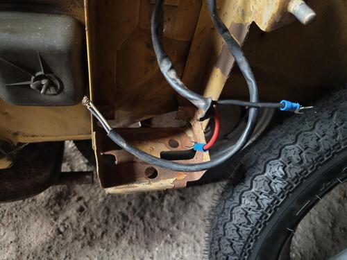

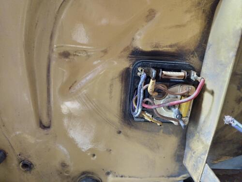

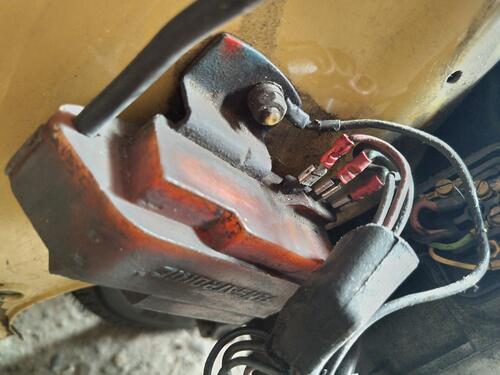

ich habe meine Rally (Bj. 1974 / Femsatronic) nach 5 Jahren wieder mit neuem TÜV auf die Straße gebracht. Funktionert alles soweit wunderbar, bis auf die Elektrik...
Also es funktioniert alles, wenn eine frische Batterie drin ist. Diese entlädt sich jedoch über Nacht und zwar so sehr, dass mein Ladegerät nur "Error" anzeigt und nicht auf "Charge" umschaltet. Das Ladegerät ist in Ordnung, habe ich mit einer anderen Batterie gegengetestet.
Wenn die Rally ohne Batterie läuft, ist kaum elektrische Leistung vorhanden. Das Rücklicht glimmt ein wenig, die Scheinwerferbirne auch, aber von echtem Leuchten weit entfernt, selbst unter Vollgas.
Hat jemand eine spontane Idee, wo ich mit der Suche anfange?
(Hier gepostet, weil vorher im falschen Thread...)

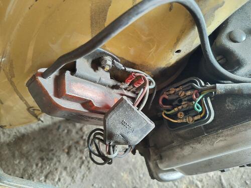

Am 10.5.2026 um 15:50 schrieb GelbStich:
Einmal bitte Fotos der Verkabelung von Kabelkasten am Motor und Batterie/Reglerseite.
Auf der Batterieseite kommt rot und schwarz für die Batterie an und zusätzlich violett und hellblau(verfärbt) für Blinker und StandlichtRally_Batterieseite.jpg
Gleichrichter:
Motorseite:
Ich hoffe das hilft - schon mal vielen Dank!
