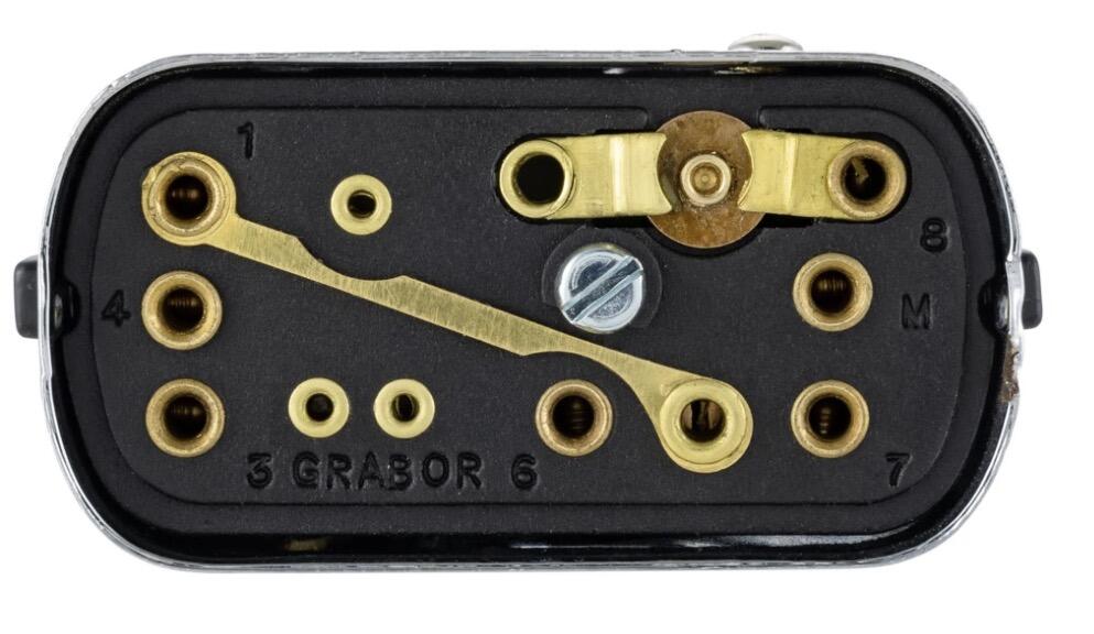

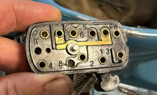

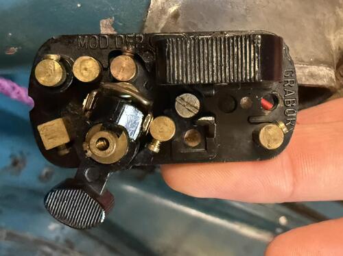

Habe in eine VBB eine neue 6V Zündung von SIP verbaut und zusätzlich einen neuen Kabelbaum von SIP (VBB, ohne Batterie).
Schalter ist noch der Alte (Grabor, siehe Bilder). Leider passt der neue Schaltplan nicht zum alten Schalter. Ich blicke auch die Schalterbelegung nicht. Nur der Kill funktioniert.
Hat jemand eine Idee wie die Belegung sein soll - sorry, bin Elektrik Noob, krieg nicht mal die Schnarre zum laufen...
Folgende Kabel kommen beim Schalter an:
2x Grün (Schnarre)
1x Weiß (Schnarre)
2x Gelb (Licht)
1x Schwarz (Rücklicht?)
1x Lila (Fernlicht)
1x Braun (Abblendlicht)
2x Rot (Kill)
Welche Zündung denn genau, Link oder Foto wäre super.
War vor dem Umbau eine Batterie verbaut?

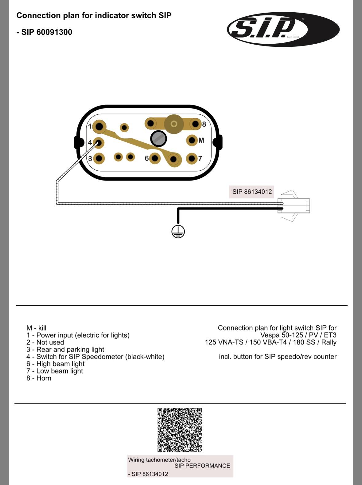

Dein alter Grabor-Schalter sollte dieser hier sein >>
Ja, das ist der Schalter, danke schon mal!
Und ja, irgendwann vorher war mal eine Batterie verbaut.
Zündung ist die hier:
https://www.sip-scootershop.com/de/product/zuendgrundplatte-sip-6v-fuer-vespa-125-vnb6t-gt-gtr-super-ts-150-vbb2t-gtr-sprint-v-ts-p125-150x-p150s-ohne-batterie-ohne-blinker_13350330
Klappt das in der Kombination Zündung, Kabelbaum, Schalter nicht?
EDIT: PIN 8 ist bei bei meinem Schalter nicht belegt/hohl, man kann kein Kabel anklemmen.
Bearbeitet von xaver_hoffmann
Kabelbaum kann ich nicht sagen, da unbekannt aber Brems- und Lichtschalter müssen auch geändert werden bei Deinem ungewöhnlichen AC Kontakt-Zündung-Upgrade.
Sieh Dir mal in Ruhe diesen Plan an:
http://vespa-klub.dk/pics/pdf tegninger/11.PDF
Am 6.8.2025 um 22:42 schrieb GelbStich:
Kabelbaum habe ich den hier eingezogen:
https://www.sip-scootershop.com/de/product/kabelbaum-092653-fuer-vespa-vbb2t_87001100?usrc=Kabelbaum vbb
Top, danke, das hilft mir schon mal deutlich weiter! Jetzt geht zumindest die Schnarre.
EDIT: Bremslichtschalter habe ich auf Öffner umgebaut, das geht jetzt.
EDIT2: Rücklicht geht jetzt auch, Gehäuse hatte einen Massefehler.
Fern- Abblendlicht und Standlicht geht weiterhin nicht, alles auf gelb. Entweder ist mein Lichtschalter korrodiert/kaputt oder es klappt nicht mit dem Schalter.
Hast du einen Idee welcher Schalter der Richtige wäre?

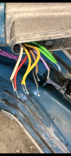

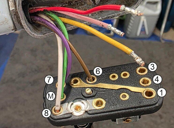

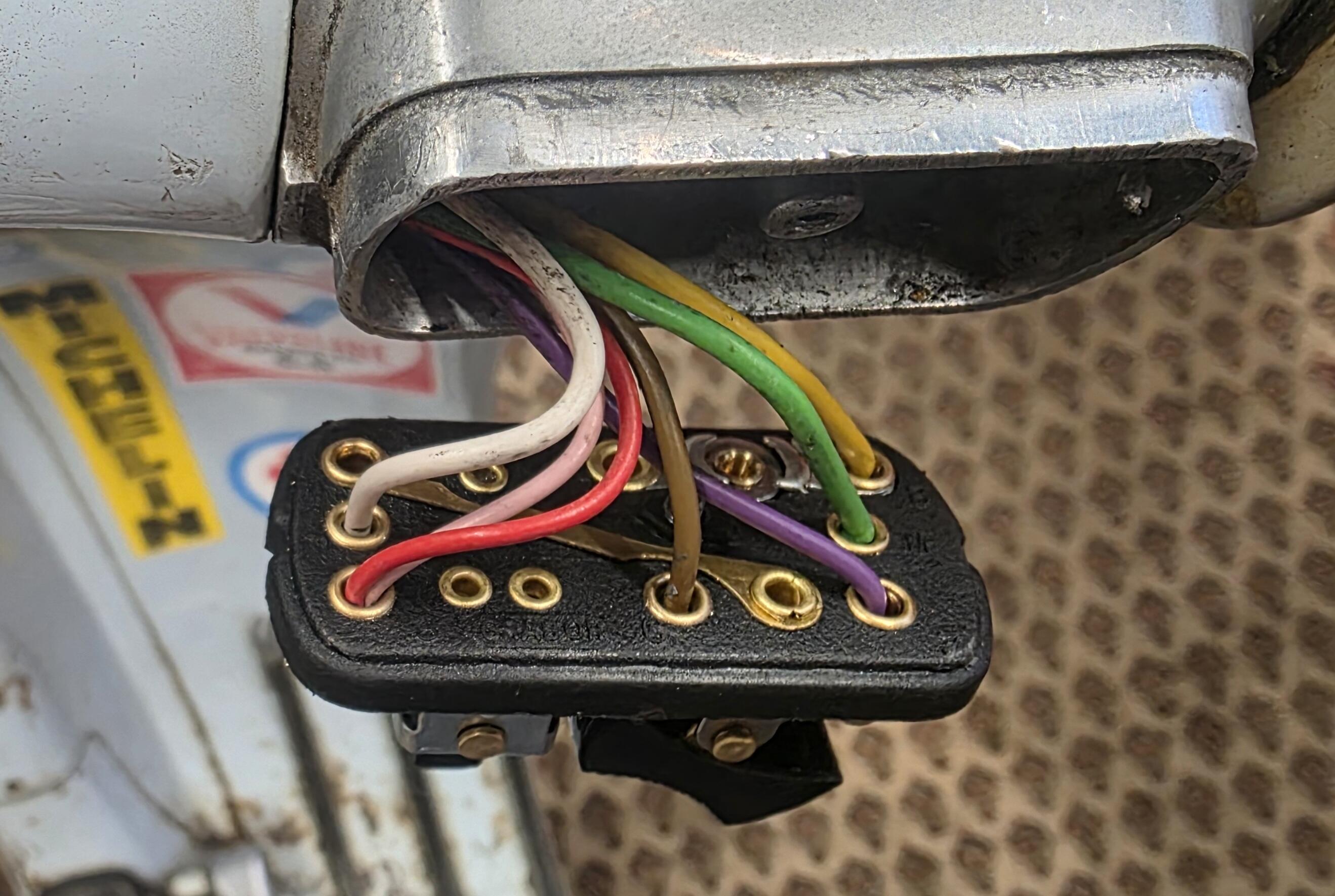

kann uns jemand helfen bzgl. Anschluss eines Schute Conversion Kabelbaums in Verbindung mit einem BGM Conversion Lichtschalter Schalter (selbe Optik des Deckels wie der Originale und sollte möglichst auch verwendet werden können).
Die Kabel weiß, grün, lila und braun konnte ich mE am Schalter schon richtig zuordnen...
Aber bei den Kabeln rot, rosa und gelb habe ich nen Knoten im Hirn...
Old-School AC ohne Spannungsregler brauchst Du auch für Licht und Hupe Öffner- anstatt Schließerschalter.
Im Plan ist die Piaggio-Nummer mit referenziert (Nr. 92041), z.B. dieser hier >> oder hier >>

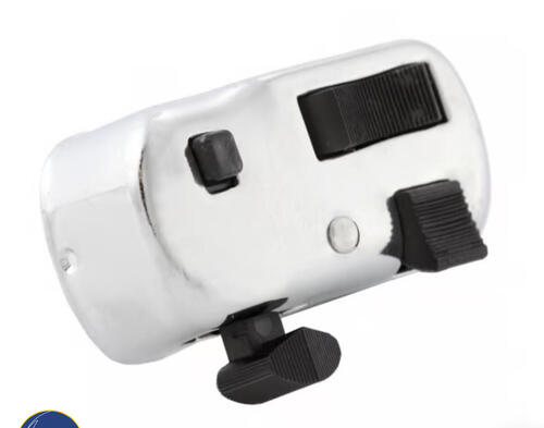

Hier die Belegung für den Conversion Lichtschalter mit Schute Kabelfarben:
Vespa-Lichtschalter-AC-geregelt-Hupe-Schliesser.thumb.jpg.3cd701291bf7db4c783af81fe80212f6.jpg
No Farbe Funktion
(1) ---- frei
(3) rot +
rosa
Rücklicht
Standlicht
(4) weiß AC vom Regler
(6) braun Abblendlicht
(7) violett Fernlicht
(8) gelb Masse Hupe
M grün Motor Kill
vor 8 Minuten schrieb GelbStich:
No Farbe Funktion
(1) ---- frei
(3) rot +
rosa
Rücklicht
Standlicht
(8) gelb Masse Hupe
M grün Motor Kill
Lieben Dank, werden wir so mal machen.
#3 noch Tachobeleuchtung mit drauf.

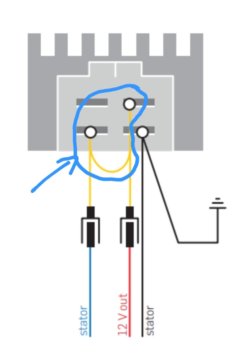

Ich nochmal...
Die Kabel sind nun wie von GelbStich beschrieben am Lichtschalter angeschlossen.
Im Kabelkästchen sind auch alle Kabel m.E. korrekt verbunden.
Die Stecker am BGM Regler sind nach Info von Kabel Schute angeschlossen.
Auch geht ein Massekabel vom Regler (Earth) an die Karosse.
Problem:
Kein Strom an irgendeiner Lampe oder Schnarre.
Fehlt ggf. die Brücke zwischen den beiden AC Ausgängen(blauer Kreis) wie auf dem BGM Bild gezeigt?
Oder wo liegt mein Fehler?
Erneut lieben Dank für euren Support.
Ja genau, du hast jetzt den AC-Spannungskreis(weiß) nur am Sense-Eingang vom Regler ohne Spannunsversorgung.
Bei dem Schute-Kabelbaum ist ein normaler GGM-Regler eingezeichnet, der braucht die Brücke nicht, Dein jetzt verbauter BGM-Regler schon....
vor 11 Minuten schrieb GelbStich:
Alles klar.
Nochmals lieben Dank 👍🏻

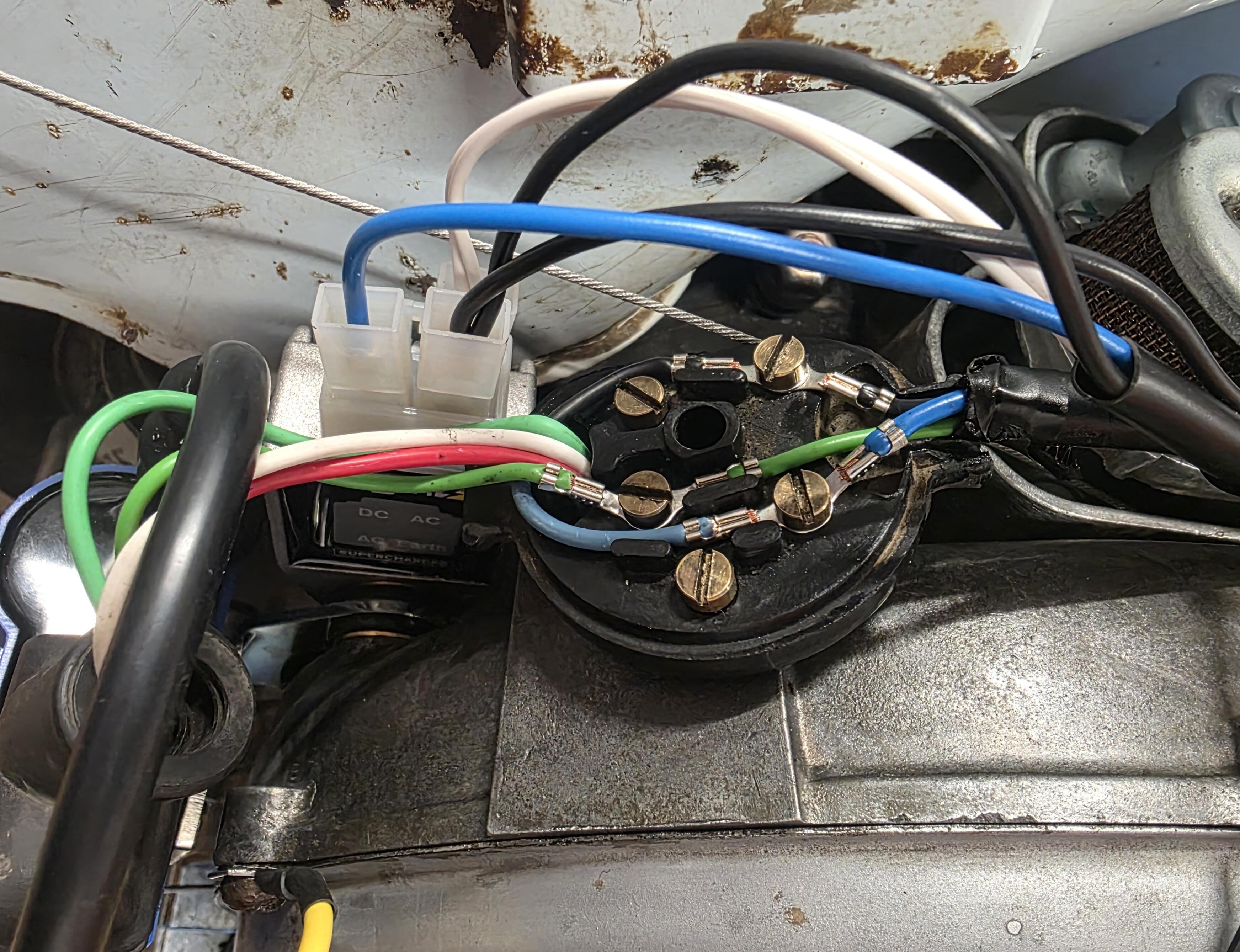

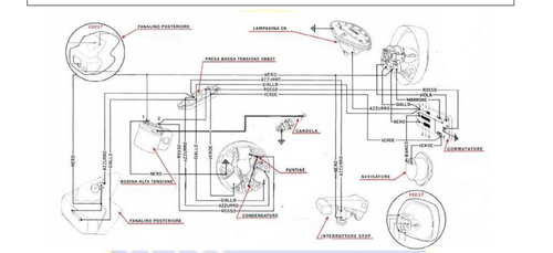

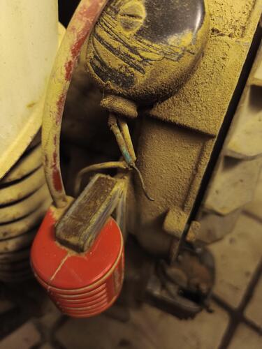

Fange mal vorsichtig an, die Motovespa Schritt für Schritt kennen zu lernen.
Hat jemand im Kopf, wo das Kabel angeschlossen wird ? Motor dreht, Zündfunke ist sehr gut, Startversuch liegt noch in Ferne. Antwort wäre nett. Beste Grüße Kai
vor 32 Minuten schrieb mtk:
Gelb und blau an die Zündspule würde ich sagen. Wobei ein starrer Draht wohl eher nicht Original ist. Der gehört eher in die Hausinstallation, als an eine Vespa.
vor 45 Minuten schrieb alter Wikinger:
Danke für die Rückmeldung, das muss ich mir in Ruhe anschauen. Hoffe das ich damit weiterkomme

Nach ca. 3h und mind. 300 Fluchwörtern war der neue Kabelbaum dann auch drin. Zwischenzeitlich habe ich mich auch noch für den SIP Tacho 2.0 entschieden, was wiederum 2-3 Kabel mehr mit sich brachte und den SIP Lichtschalter Conversion #60091300 damit ich den Tacho über den Schalter bedienen kann.
Aber nun komme ich nicht mehr weiter.

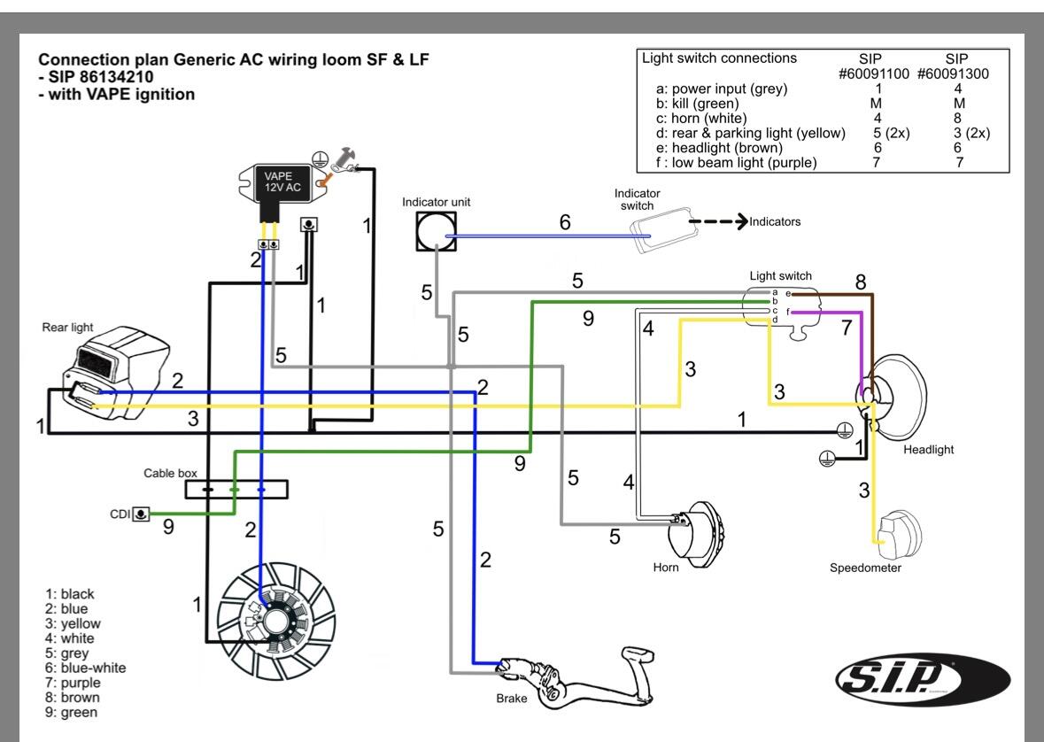

Nach dem Einbau der Zündung und neuen Kabelbaums konnte ich die Vespa mit einem Kick starten, auch der Kill Schalter funktioniert sowie die Hupe und der Tacho. Doch kein Licht, weder hinten noch vorne. Zudem höre ich die Schnarre ganz leicht während des Betriebs. Ich habe mir den Lichtschalter nochmals angeschaut. Gem. Kabelbaum (SIP #86134210) und dem Schaltplan zum Schalter #60091300 geht das graue Kabel (Stromführend) auf den Eingang Nr. 4. Der Eingang Nr. 1 bleibt leer. Gem. Beschreibung vom Schalter selbst geht das graue Kabel auf den Eingang Nr. 1, die 4 ist für den Schalter SIP Tacho reserviert. Was stimmt nun? Gibt es jemand der gleich weit gekommen ist.
Ich habe die VAPE Sport Zündung verbaut und gem. dem Schaltplan alles "richtig" verdrahtet.
Gerne würde ich das Projekt abschliessen, aber ich bin kein Stromer und habe auch Respekt vor einem Kurzschluss ;-)
Kann mir jemand weiterhelfen?
Danke und Euch und Grüsse
Marco

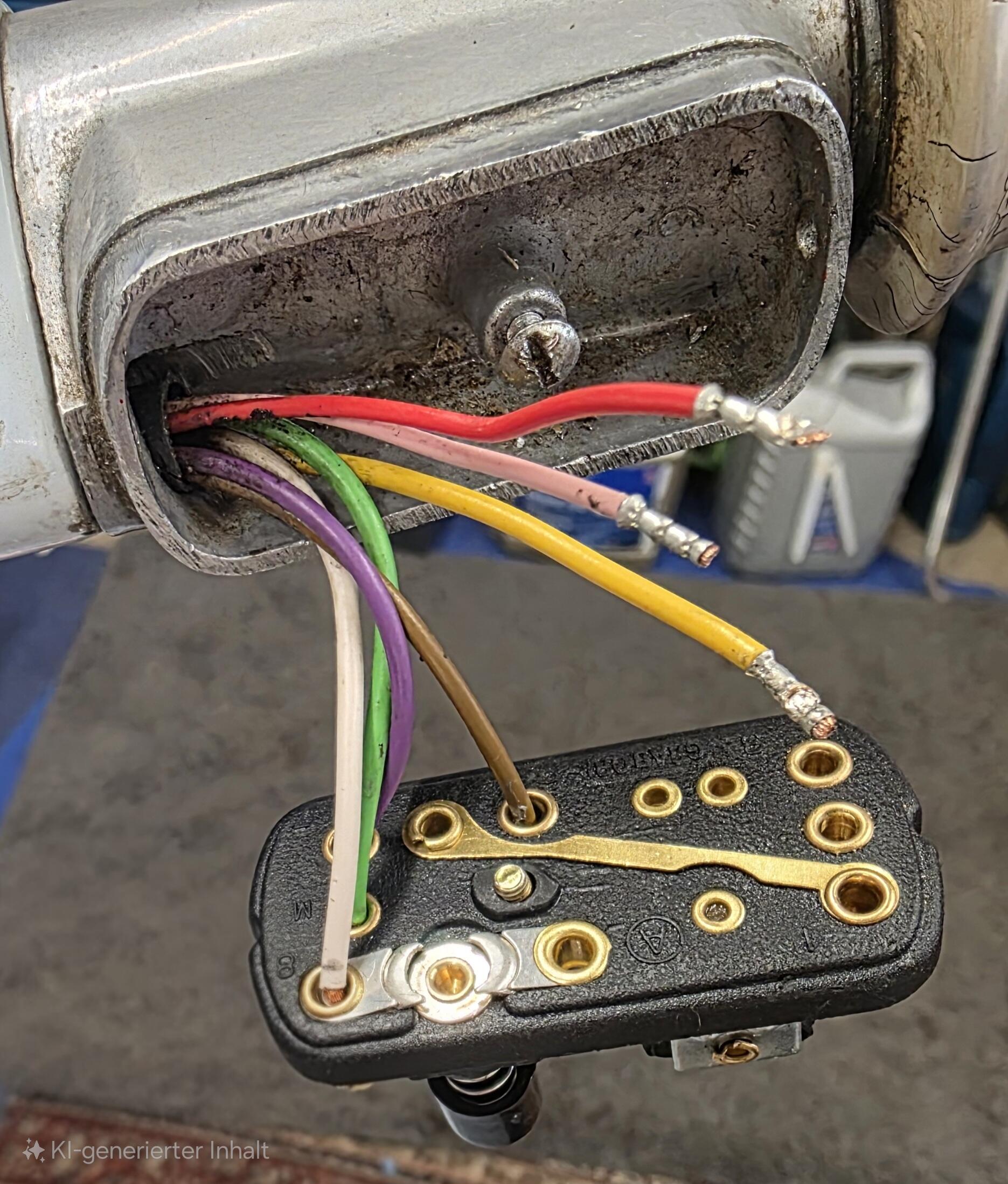

Was stimmt nun?
Habe den 91300 Schalter leider noch nie verbaut, nehm immer den 91100er.
Hast Du ne Möglichkeit den Schalter durchzumessen?
