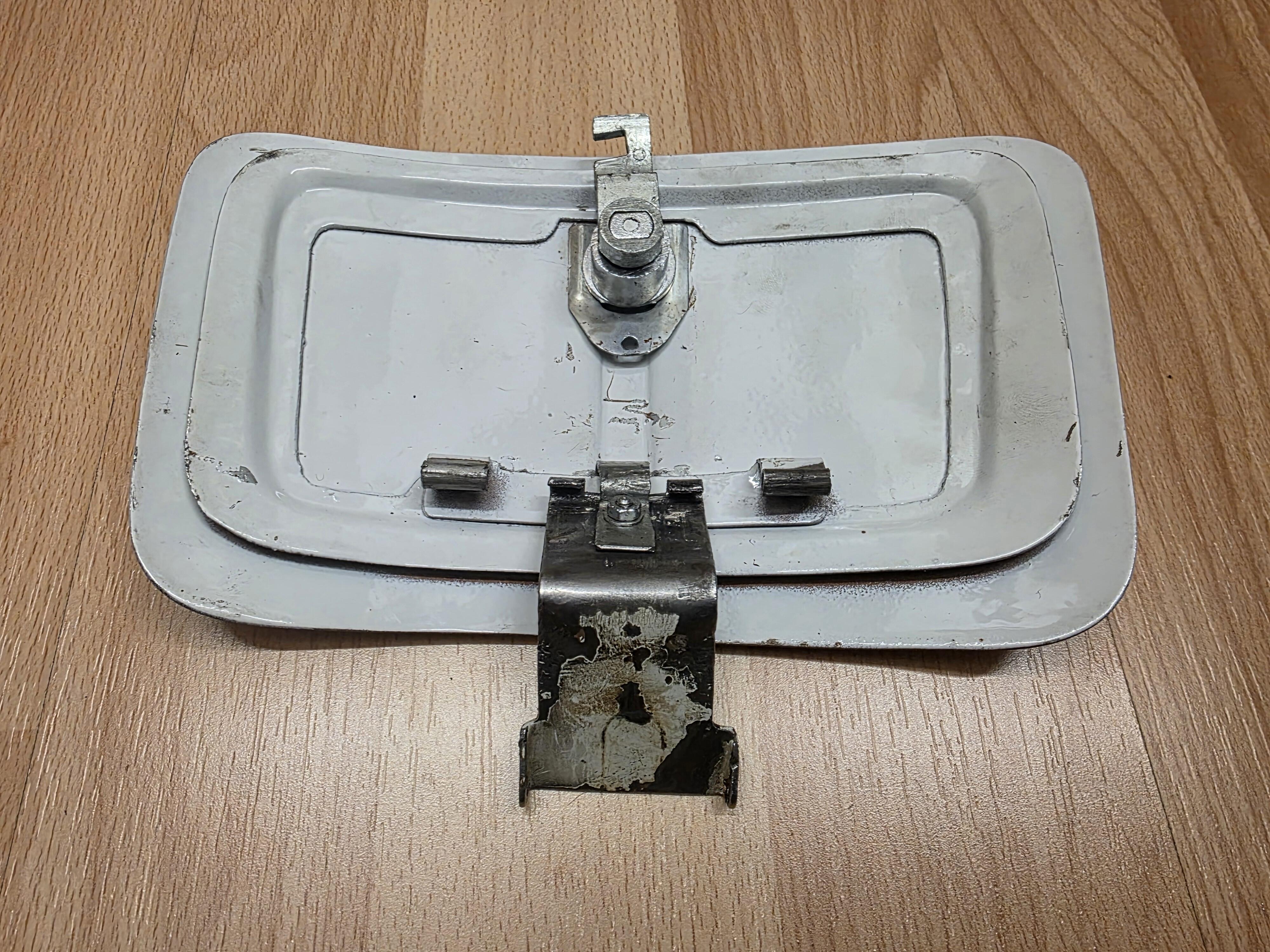

  16. Hallo Ich suche eine originale Gepäckfachklappe hinten inkl Scharnier für die GS/4 1. Serie für den angeschweißten Scharniermechanismus. Angebot bitte mit aussagekräftigen Bildern und Preisvorstellung per PN. Danke und Gruß Matze (Das Bild zeigt einen originalen, etwas bearbeiteten Schanierarm mit einer Klappe für den geschraubten Scharniermechanismus; passt nicht wirklich zusammen)
  17. Hallo in die Runde Anscheinend gibt/gab es zwei unterschiedliche Scharniere und Begestigungen des kleinen Handschuhfachs. geschweißter Scharnier-Halter angeschraubter Scharnier-Halter Hat schon mal jemand versucht, das geschweißte Scharnier mit der Klappe des geschraubten Scharniers zu vereinen? (ich hoffe man versteht was ich meine) Oder ist es sinnvoller zwei Löcher zu bohren, um das geschraubte Scharnier zu verwenden? Bilder von entsprechenden Umsetzungen wären hilfreich. Der gezeigt Scharnierarm der geschweißten Version wurde bereits von meinen Vorgängern bearbeitet, aber leider ist so die Klappe nur unbefriedigend zu öffnen. Danke und Gruß Matze

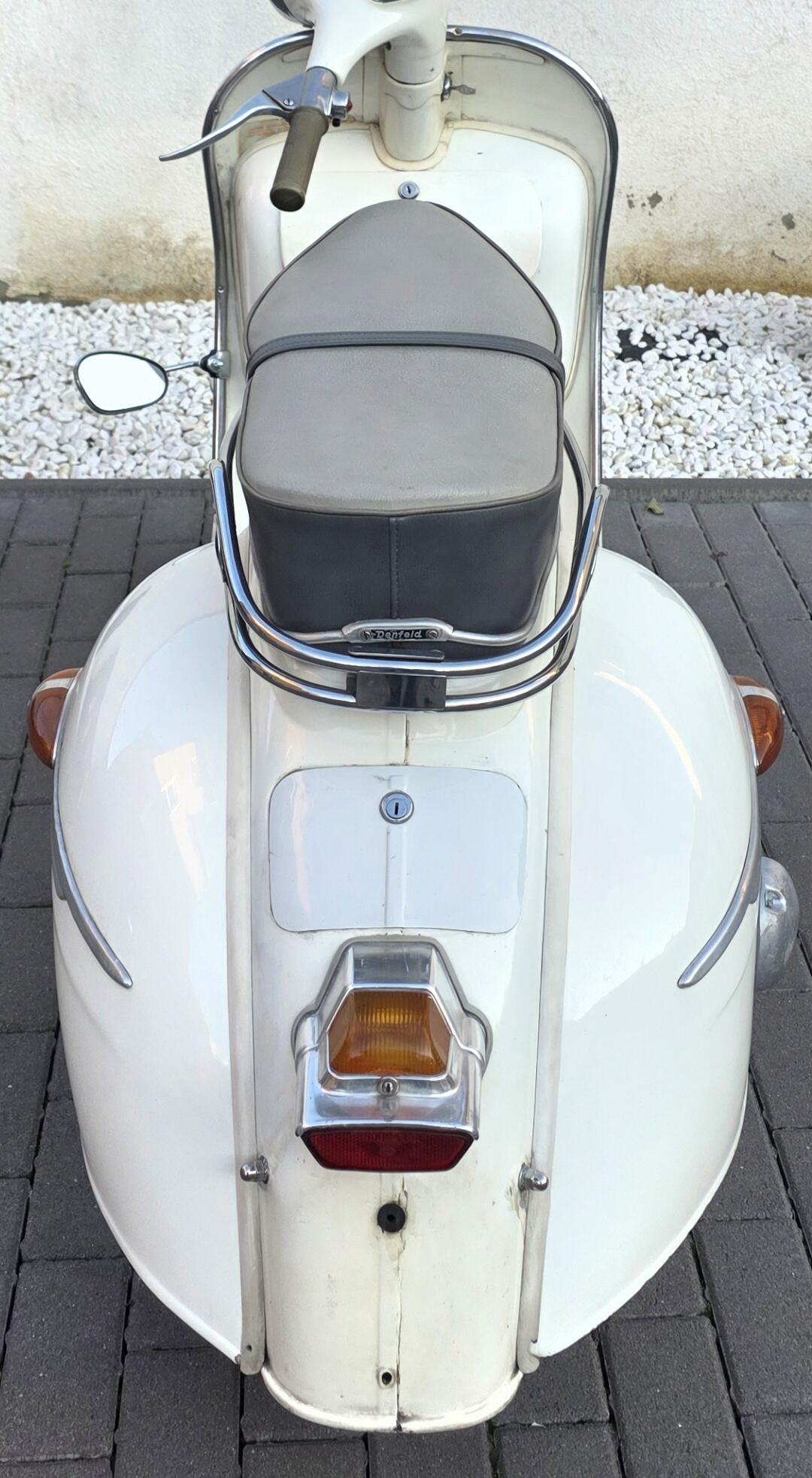

  20. Hallo Ich suche einen hinteren Gepäckträger für die GS/4, der an den vorhandenen Löchern zu befestigen ist. (s. Bild, die beiden Hutmuttern) Abstand der Löcher ist ca. 167mm. Angebot bitte mit aussagekräftigen Bildern und Preisvorstellung per PN. Im Voraus vielen Dank. Gruß Matthias
