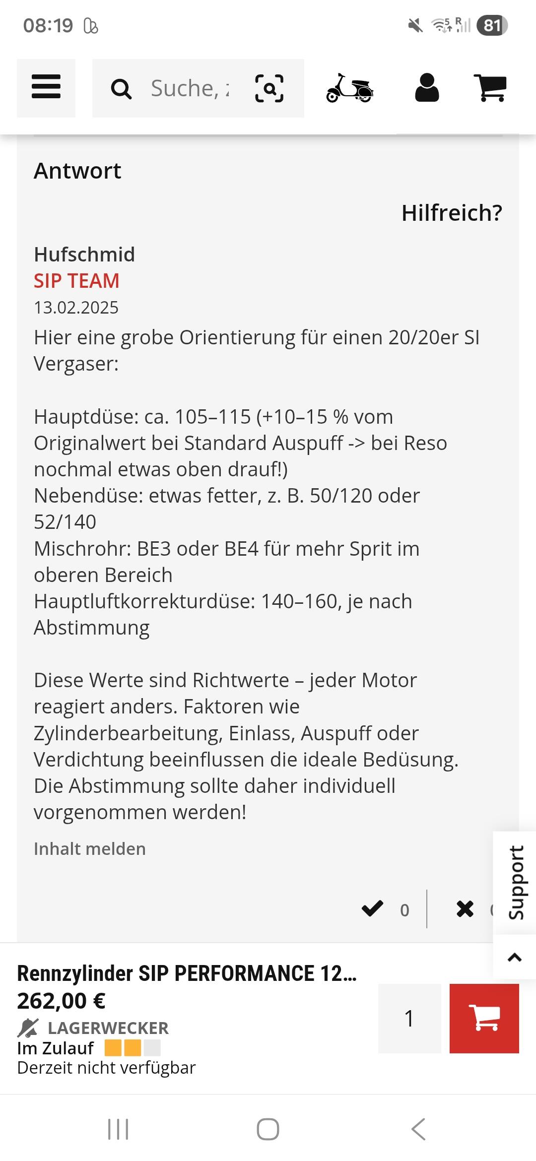

  5. Servus, Mein aktuelles Setup mit kleinen Problemen... Zu dem Zylinderkit habe ich die von SIP empfohlene KW (45018600) m. Steuerzeit 125°/-5° nach OT und eine Polini Box verbaut. SI24 Bedüsung: ND 55/160 160 BE3 HD 120 Zündung 19° vOT Problem aktuell: - gegen max. Drehz. hin fängt sie an etwas zu stottern - im unteren DZ Bereich hat es beim beschleunigen ein kleines Loch (mit HD 118 etwas schlechter, mit HD 116 noch schlechter) Getriebe aktuell original VNL3M mit 22er Ritzel. Damit kommt sie gefühlt im 4. Gang schlecht bis gar nicht auf Vmax. Mit dem 23er wars noch schlechter. Gehe wohl zurück auf das original 21er. Ideen / next Steps - 22er Reduzierhülse im 24er - ND 58/160 Ideen oder Lösungsansätze sind willkommen 😉 Hat jemand Erfahrungen mit dem MRP Venturi und dem blauen, runden Luftfilter in Vergaserwanne/Ansaugbalg und welche HD dann zu verwenden wäre? Gruß

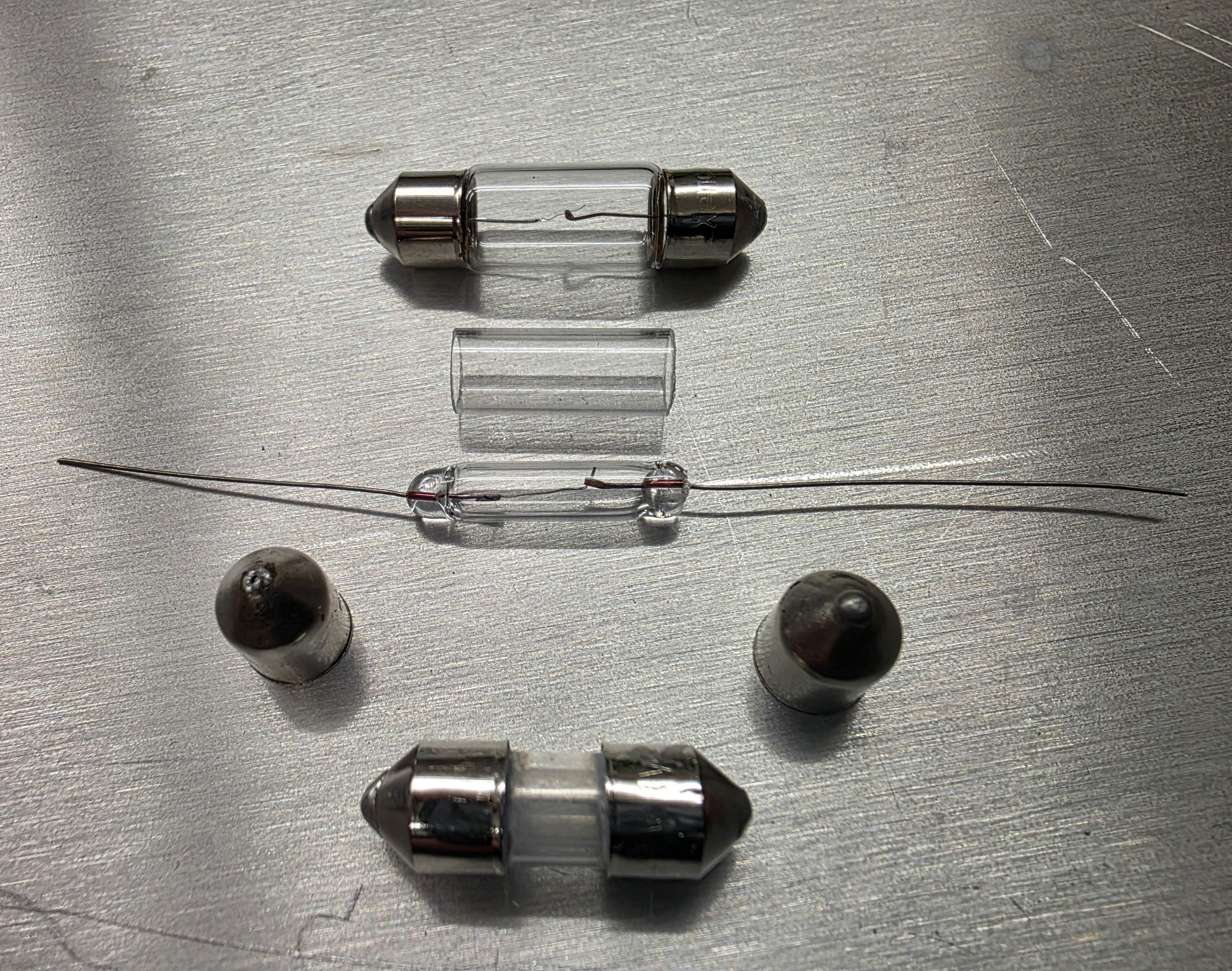

  6. Hi, da bis dato keine mehr gefertigt wurden, habe ich versucht mir selbst zu behelfen. (Oben -> alte Soffitte, Unten -> neue 12V Soffitte, Mitte -> Einzelteile) Stückliste PC-/(Polycarbonat-)Röhrchen https://amzn.eu/d/006BynUA Glühlämpchen https://ebay.us/m/1GfVHc Soffitte/Polkappen: so klein wie möglich Kurzanleitung: - Möglichst kleine, ggf. vorhandene, 6 o. 12V Soffitte nehmen - Glas zerstören - Polkappen vorsichtig von altem Glas und Klebstoff/Versiegelung befreien und altes Lot entfernen - PC-Röhrchen auf korrekte/nötige Länge bringen - alles zusammenfügen - Glühlämpchen mit Polkappen verlöten ( ggf. überstehendes Lot in Form feilen/schleifen) - Polkappen und PC-Röhrchen vorsichtig mit Sekundekleber verkleben/sichern Funktioniert so bislang tadellos in meiner auf 12V umgebaute GS4. Grüße

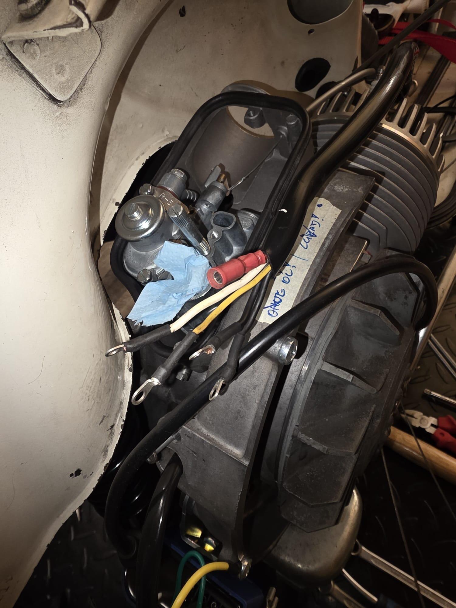

  9. Also, alles funktioniert, es blinkt, es leuchtet, es hupt... @GelbStich vielen Dank für deinen Support 👍🏻 Nun muss ich mal schauen, warum die Lichter bei niedriger Drehzahl im Standgas etwas flackern. Höhere Drehzahlen habe ich noch nicht wirklich ausprobiert...
  10. Hi @GelbStich Ohne das Kontroll-Birnchen im Blinkerschalter gibt es (logischerweise) keinen Durchgang mehr an den Pins zur Masse 🫣 Ich dachte du meinst die Birnen der Backenblinker, mein Fehler... Von daher sollte damit alles iO sein. Check der Elektrik bei laufendem Motor folgt...

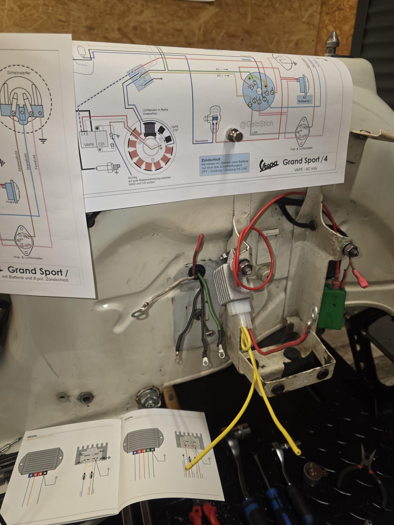

  11. Ohne Birne gemessen, nur den Pin gegen Masse. Komisch war, dass bei geschaltetem Blinker links oder rechts dieser Masseschluß weg war... Muss morgen nochmal danach schauen... Wird ein reiner AC-Umbau. Ja, meinte nur, dass sich das blau der Vape Lima auf dem Schaltplan in schwarz als Phase/AC zum Regler und in gelb an Zündschloss "4" splittet. 👍 Ok. Danke dir 👍
  12. Hallo in die Runde, hallo @GelbStich , Ich wusel mich aktuell durch die Schaltpläne, hab aber wohl nen Knoten im Hirn. Deshalb hier mein Gedanken mit der Bitte um Hilfe oder Bestätigung. Die karosserieseitigen Pins für die Backenblinker soll(t)en doch eigentlich keinen Masseschluß haben? Bei meiner haben beide Durchgang vom Pin zur Masse/Karosse. Umbau auf 12V mit PX Lima 5Kabel und BGM Regler 6690 Bezug nehmend auf die Schaltpläne „GS mit Batterie und 8P Zündschloss“ (alt) und „GS/4 VAPE – AC only“ (neu) - Aus alt rot Zündspule „2“ zu Zündschloss „7“ kann neu CDI grün an rotem Kabel zu Schalter „6“ als Kill werden - PX Lima schwarz an weiß als Masse Karosse => zusätzlich/parallel an Earth/GRND BGM6690 (hier könnte ich das eine der 2 alten schwarzen Kabeln „Ladespule zu Gleichrichter nutzen“) => von BGM6690 Earth/GRND an Masse Karosse - PX Lima blau (wird zu schwarz auf dem VAPE-Schaltplan) =>1x an AC BGM6690 (hier könnte ich das andere der 2 alten schwarzen Kabeln „Ladespule zu Gleichrichter nutzen“) =>1x an alt gelb zu Schalter „4“ (vorher „2“) - alt grün an AC BGM6690 zu Schalter „2“ (vorher „4“) - zusätzliches Kabel AC BGM6690 zu Blinkrelais An dem BGM6690 müssen die AC’s ja gebrückt sein, aber was wo angeschlossen wird ist egal? Sonstiges Umklemmen am Zündschloss ist mir soweit klar. Danke und Gruß aktueller Stand

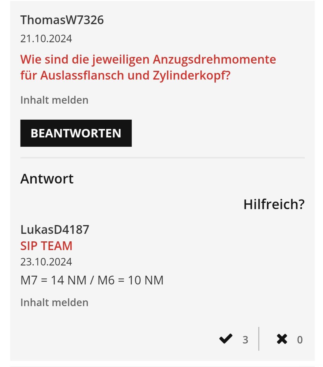

  14. Nach heutiger Rücksprache mit einem SIP Experten bekam ich folgende Info, M6 Schrauben in Alu Zylinder => bis 8Nm keinen Federring verwenden M7 (Lang-)Muttern auf Stehbolzen => 17Nm (Range 13-18Nm) nach Belieben mit o. ohne Federring vG
