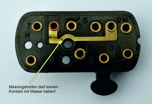

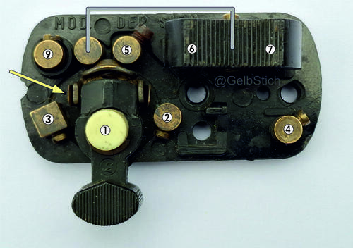

Es ist ja so, dass der Schalter links den Blinker und das Zündschloss beherbergt.  Die beiden Kabel (rot und blau) die zu sehen sind, gehen jeweils zu den Lenkerendenblinkern.
Übrig ist jetzt nur noch das orange Kabel vom Kabelbaum (Blinkerrelais). Der Schalter bietet noch zwei Anschlussmöglichkeiten (die rot umkreisten).  Diese gehören rein Optisch für mich
zum Zündschloß. Frage: Wo kommt das Blinkerkabel dran und was fehlen für Kabel für das Zündschloß? (Btw, wenn ich richtig gelesen habe, gibt es diese Art Schalter nicht mehr zu kaufen oder?)

Der Schalter rechts ist - meiner Meinung nach - korrekt angeschlossen. Wenn ich auf den Kill-Switch drücke passiert nix ausser das ich beim anpacken von zb. Bremshebel (also Masse) richtig eine gewischt bekomme.

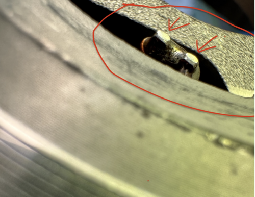

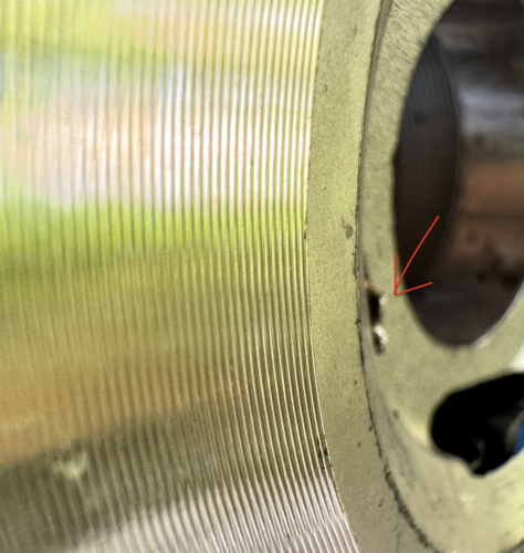

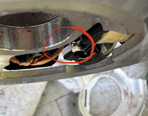

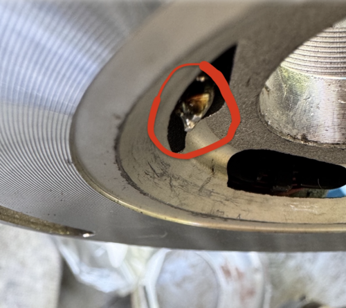

Hallo zusammen,
ich habe eine Motovespa Sprint 150 bei der der Motor fest war. Nachdem ich den Motor ausgebaut habe und den Kolben wieder gängig bekommen habe musste ich feststellen das kein Zündfunke kommt.
Was muss mindestens angeschlossen sein um einen Zündfunke zu bekommen wenn der Motor ausgebaut ist?
Eigentlich nur die Zündspule an die Zündung, oder?
Ich gehe davon aus, so wie die Zündspule aussieht, das die neu muss. Ich würde gerne Unterbrecherkontakt, Zündspule und Kondensator erneuern. Kann mir jemand sagen welche Teile für die Motovespa passen, oder wo ich die her bekomme?
Danke für eure Hilfe im Voraus!

Rotes Kabel im Lichtschalter per Killtaster auf Masse gelegt sorgt für Unterbrechung der Zündung. Wenn das rote Kabel unterbrochen ist, funktioniert der Killtaster nicht.
