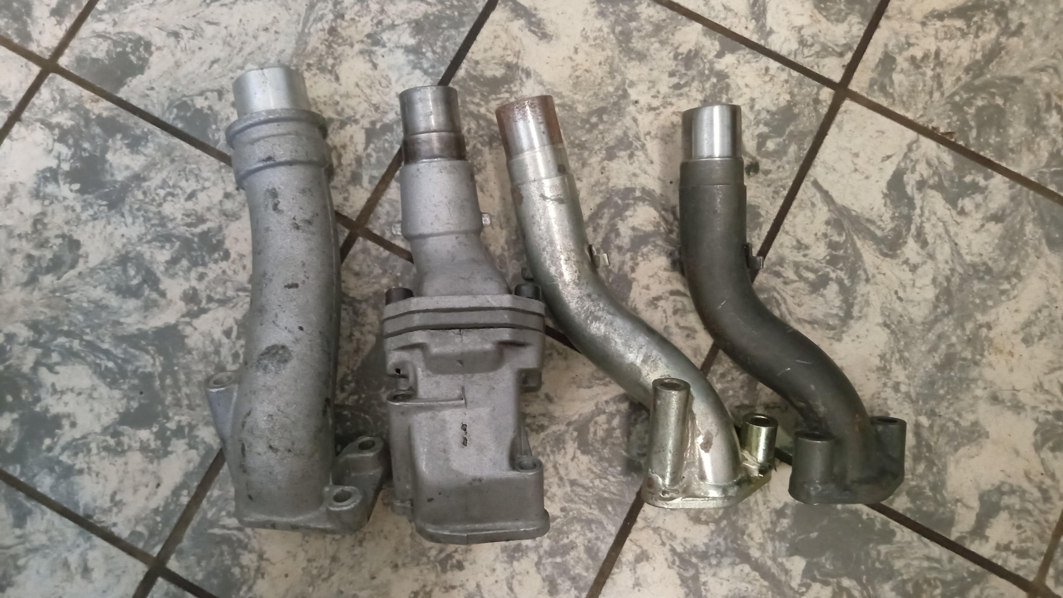

  3. Von rechts nach links: Da beim originalen, verstärkten PV/ET3,dem verstärkten PK,und ebenso beim 2-loch Membran die kurzen Ösen, und beim PK und Membran die lange Öse gleichlang sind, werden die verlinkten Stehbolzen sicher passen. Beim 24er 3-loch ist die lange Öse nur 2 mm länger,was aber dem Guss geschuldet sein dürfte,aber sicher noch in der Toleranz liegt. Könnte man aber notfalls noch etwas runterfeilen...
