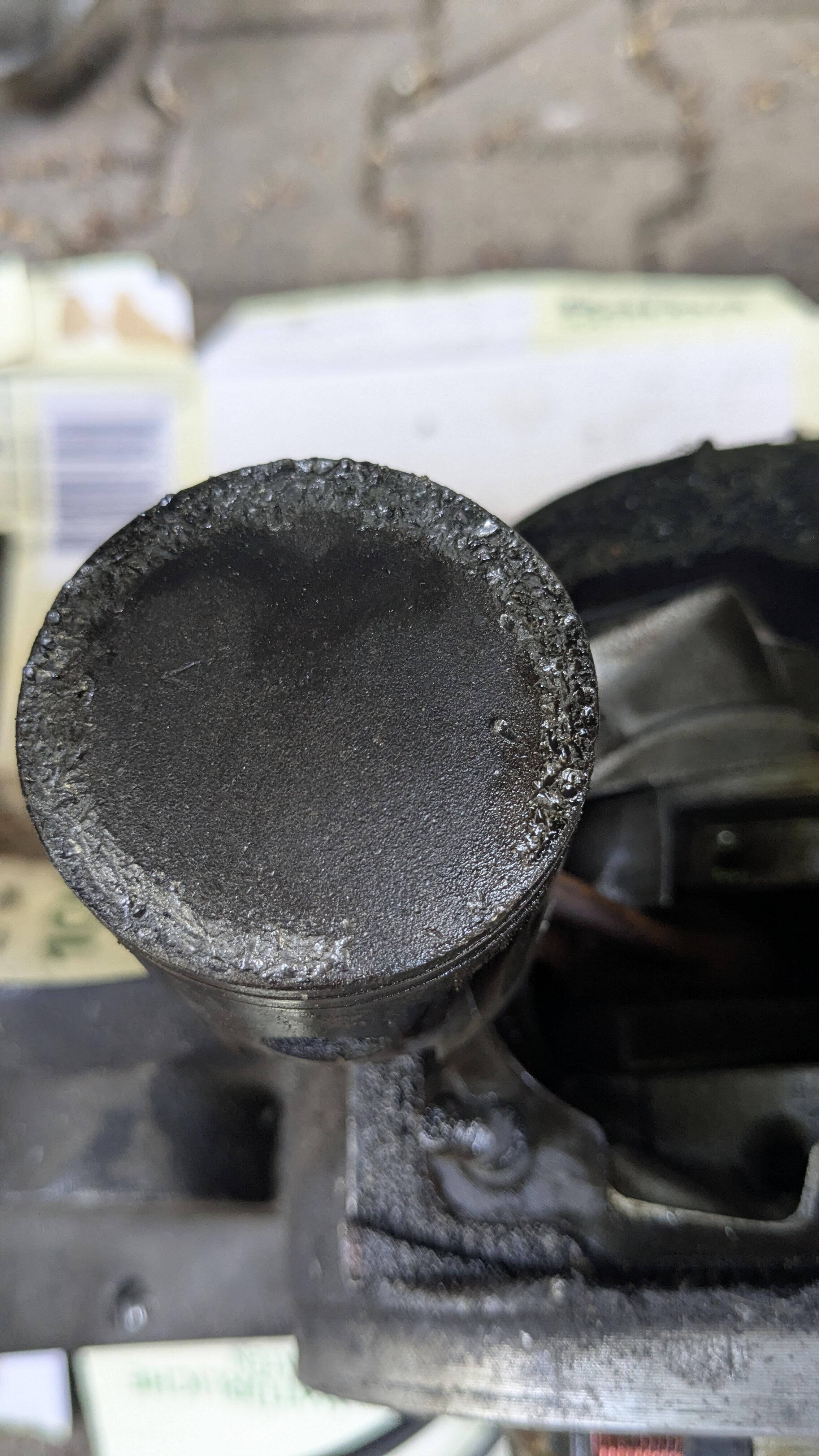

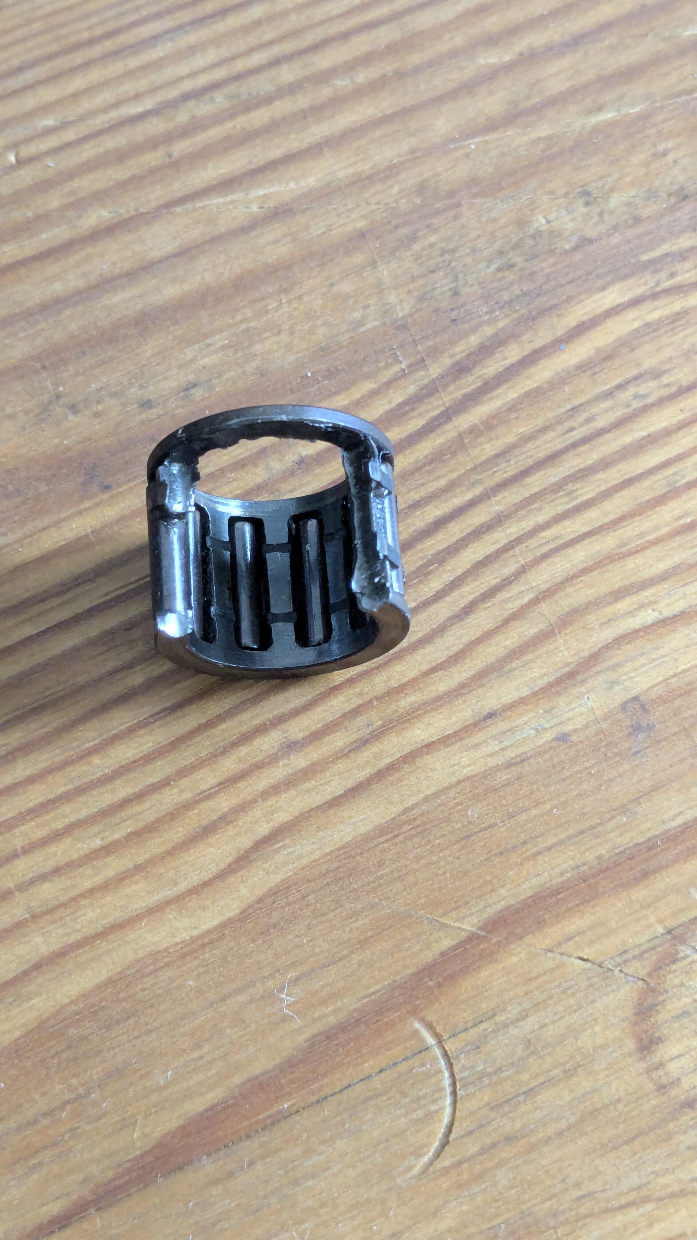

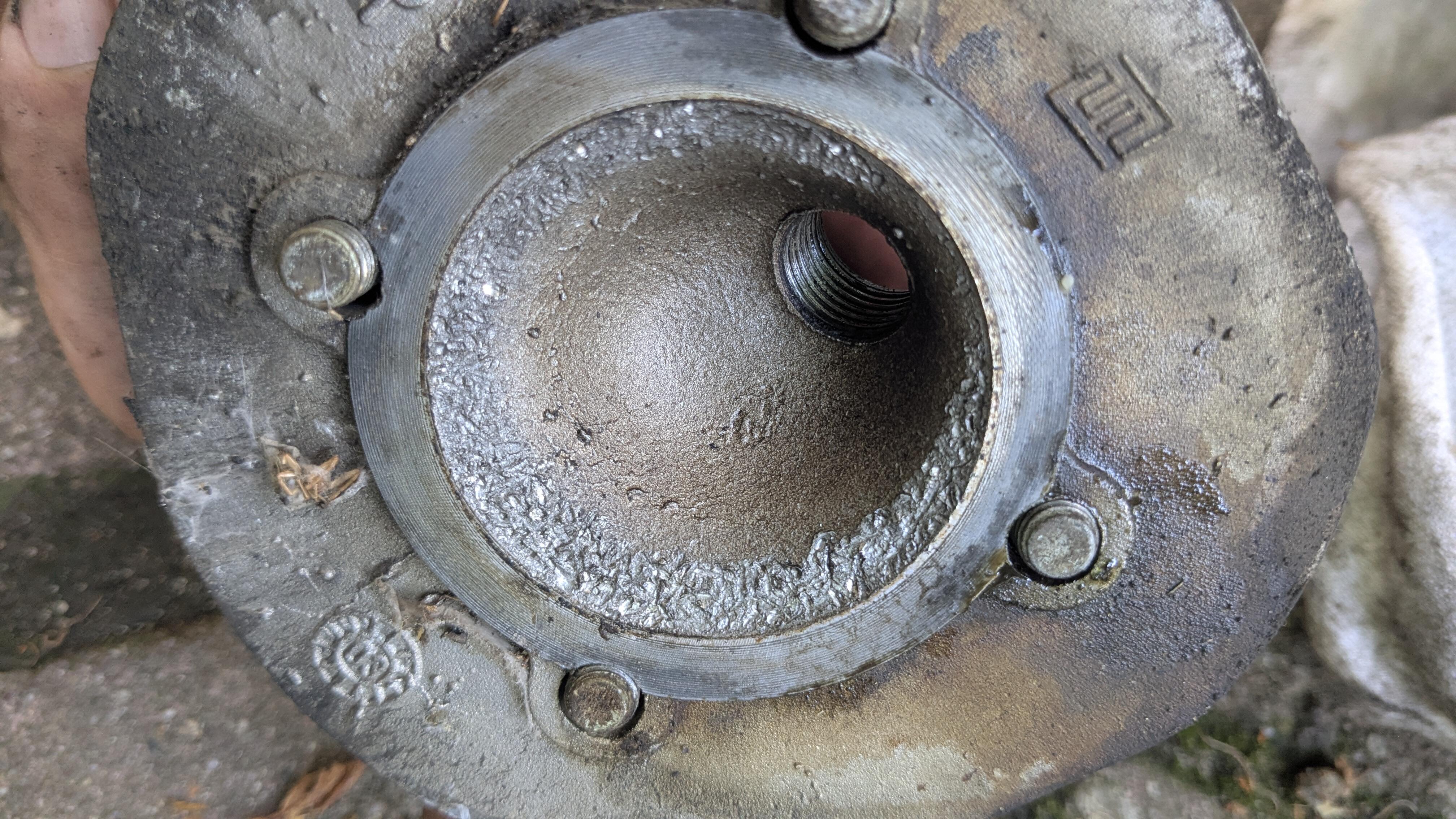

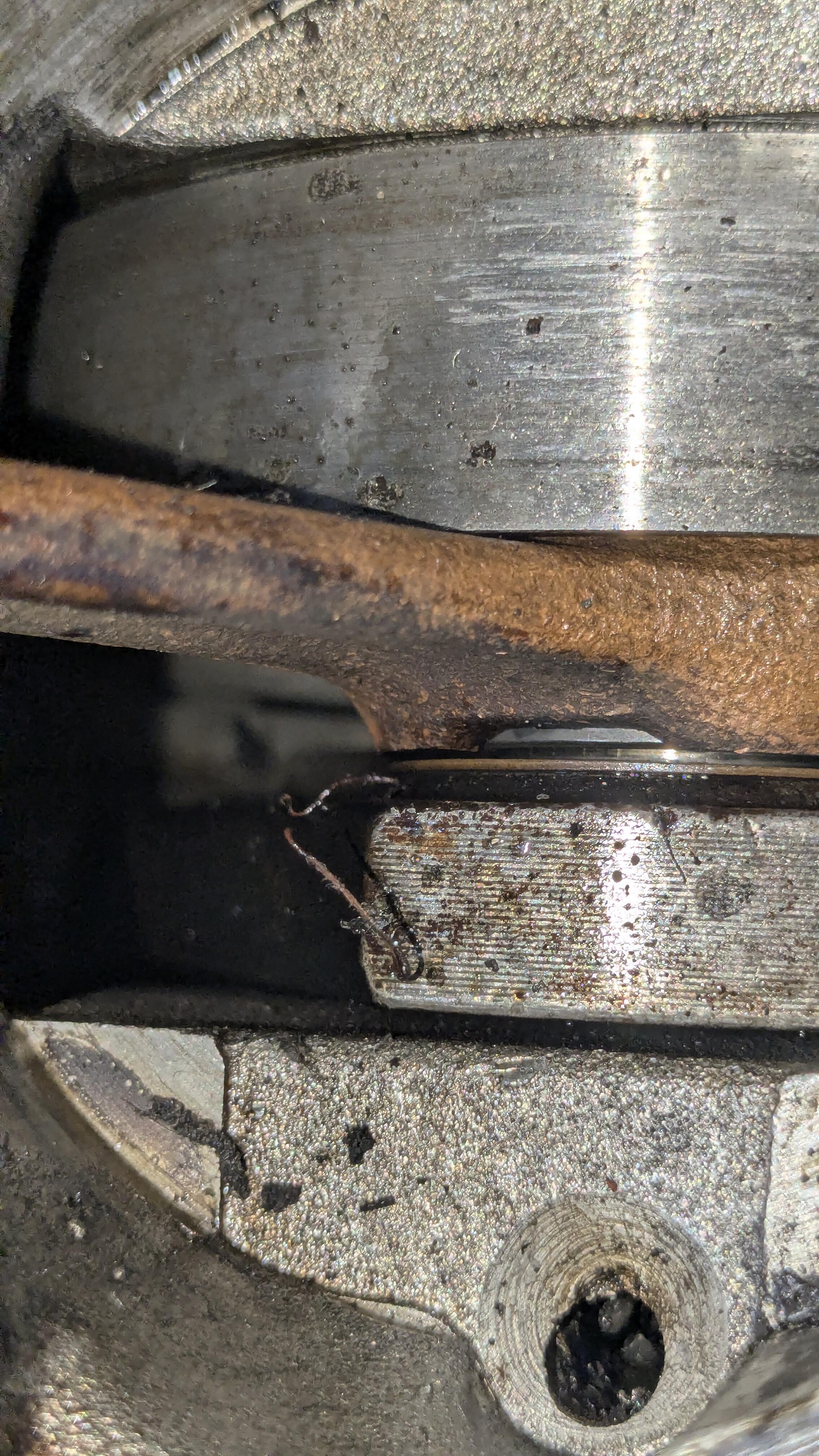

  1. Danke, Timo. Du hattest tatsächlich recht. Das Kugellager vom Kolbenbolzen hats zerfetzt und die Metallspäne haben dann Party im Zylinder gefeiert :( Wahrscheinlich komm ich nicht drum rum, den Motor zu spalten. Da könnte ja noch mehr im Kurbelwellengehäuse rumliegen. Was denkt ihr? Der Übeltäter: Außen wahrscheinlich die Reste des zermalmten Lagers. Ist auch ziemlich rauh. Kolbenringe sind ok. Zylinderkopf hat auch was abgekriegt. Sollte ich wahrscheinlich komplett tauschen, oder? Zylinder hat innen auch ein paar Riefen. Da waren schon ein paar Metallteile drin. Bin mal mit nem Magneten rein, da is auf jeden Fall was dran gewesen. Das gute ist, dass ich jetzt etwas mehr Ahnung von der Zündanlage habe. Vielen Dank an alle, die geantwortet und mir Tipps gegeben haben. Super Forum hier! Nächste Mission: Motor spalten. Das wär eh mal fällig gewesen, nach knapp 30k KM und 40 Jahren Laufzeit

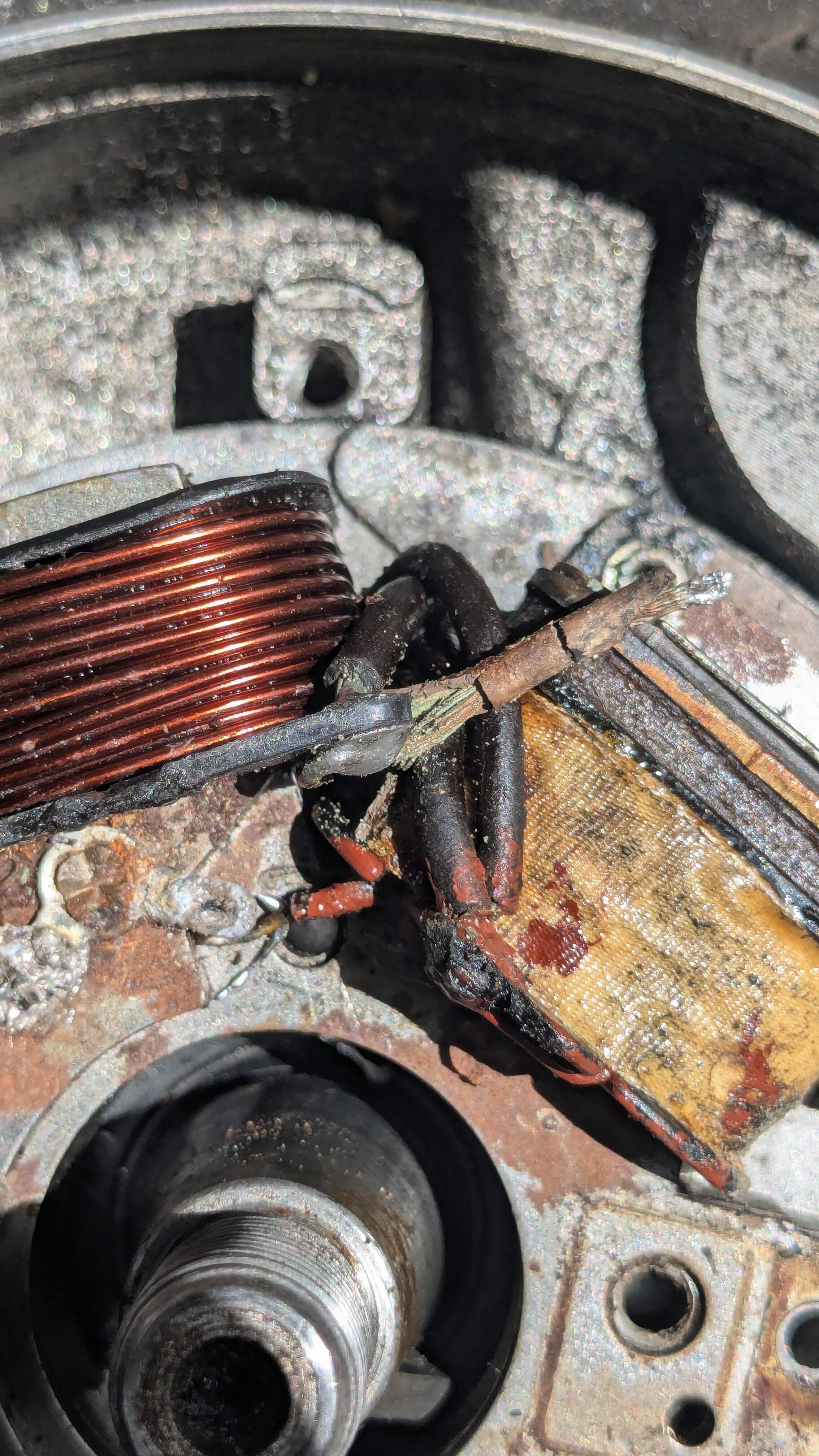

  4. Der 17er hält. Die Schrauben sind fest, da wackelt nichts. Hab jetzt das Pickup gewechselt, danach nochmal durchgemessen, und es war alles ok (soweit ich das mit meinen angelesenen Kenntnissen beurteilen kann)! Beim Ausbauen des Pickups ist mir noch ein Kabel aufgefallen, das fast keine Isolierung mehr hatte (siehe Bild) Das musste ich sowieso ablöten, um zum grünen Kabel des Pickups zu kommen. Hab das dann mit Schrumpschlauch eher notdürftig geflickt. Zündfunke ist da, aber der Roller springt einfach nicht an. Anschieben, Ankicken - alles probiert. Achja, beim Ankicken leuchtet auch das Licht, also der Strom ist da... Werde mir noch eine neue Zündkerze holen, vielleicht hab ich da ne schlechte erwischt. Bin für jeden Tipp dankbar!
