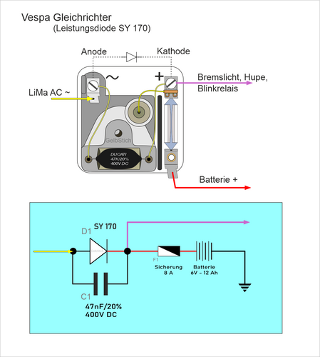

Prüfe als erstes den Gleichrichter.
Die Kabel gelb, rot und violett vom Gleichrichter abziehen, dann mit dem Multimeter auf Diodenmessung prüfen, ob die Diode noch sperrt.
Alternativ auf Durchgang messen.

5 hours ago, jykke said:
Durchgangsmessung bekomme ich noch hin, aber wie messe ich "ob die Diode sperrt"?
Siehe Link von @MV_Christian ..
Rote Prüfspitze an gelb, schwarze an violett:
-> hier muss das Messgerät einen Spannungsabfall von 0,6 - 0,8 Volt anzeigen
Schwarze Prüfspitze an gelb, rote an violett:
-> das Messgerät sollte keine Spannung bzw. open line(OL) anzeigen
Ist die Diode, dass runde, gelbe Teil?
Nein, das gelbe Teil ist nur ein Kondensator.
Die Leistungsdiode ist das fette runde Teil im Alu-Kühlkörper aus dem in der Mitte das Kabel rauskommt.

Ich habe jetzt geprüft und als Funktionsprüfung noch andere Gleichrichter aus meiner Kiste.
Den Gleichrichter meiner Rally habe ich wie @GelbStich erklärt geprüft, mein Gerät zeigt "373" bzw. "1" an.
Bei einem fast baugleichen Gleichrichter wird "363" angezeigt und bei einem alten Gleichrichter meiner T4 "165"
Ist das jetzt ein Spannungsabfall von 0,6 - 0,8 oder muss ich anders messen?
Danke für Eure Hilfe und sorry für die evtl. blöden Fragen. Ich habe schon in der Schule bei dem Gedöns in Physik versagt, habe aber kein Problem das öffentlich zuzugeben -)
Ja, das passt so erstmal bei dem Messgerät.
Jetzt bitte nochmal an den gleichen Messpunkten den Widerstand messen.

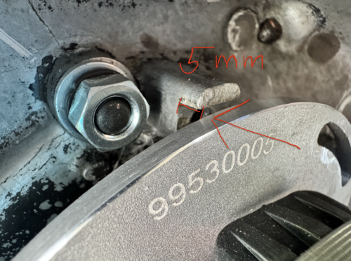

Hi,
ich hab mir eine Pinasco Flytech Touring für 180SS wegen des schwereren und schönen Alu Lüfterrades gegönnt. Nun gestern mal draufgesteckt und festgestellt dass die Grundplatte
mittig anstößt.
Die Frage:
  • braucht es einen Spacer, oder Unterlegscheiben und längere Schrauben? Alles nicht dabei.
  • oder passt es einfach nicht
  • Und wie ist generell die Platte gedreht? Also die Grundposition vor der Einstellung des ZZP. Vielleicht hat jmd. ein Bild
In der Anleitung steht zu alldem natürlich nothing.
Danke schonmal....

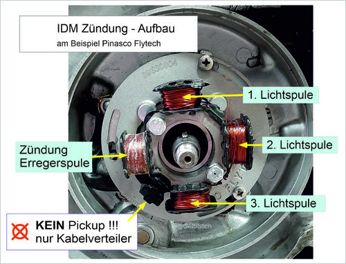

vor 3 Stunden schrieb V50 statt V8:
Pinasco Flytech Touring für 180SS wegen des schwereren und schönen Alu Lüfterrades gegönnt. Nun gestern mal draufgesteckt und festgestellt dass die Grundplatte mittig anstößt. Die Frage:
Spacer ist zwingend notwendig bei GS 160 / 180 SS wegen dem größeren Wulst außen vom Hauptlager.
Das passt ganz knapp mit Spacer bei der IDM Zündung.
Position:
Kabelverteiler grob auf 7:00 Uhr, dann abblitzen für exakten ZZP.
Im Wiki findest Du ein Bild der Flytech auf GS 160 >>.
vor 17 Minuten schrieb GelbStich:
Position:
Danke Dir thumbsup
Ich dachte es mir schon.
Müsste also normalerweise ein Spacer dabeisein?
Ich habe als Zubehör keinen gefunden . Wären Unterlegscheiben eine Alternative?
Bearbeitet von V50 statt V8
Spricht technisch etwas gegen Unterlegscheiben als Alternative?
Den Spacer habe ich als Einzelartikel nicht gefunden...
vor 2 Stunden schrieb V50 statt V8:
russisch kann man kurzfristig machen, besser ist natürlich der Spacer.
Meine beim SCK gibt es einen Spacer einzelnd.

Am 16.6.2026 um 16:19 schrieb GelbStich:
Ich hab mir das nochmal genauer angeschaut und Frage mich, ob das normal. Die Grundplatte hat gut 5mm Abstand zur Soll Position. Das ist wahrscheinlich auch mit Spacer zuviel.
Bei der Grundplatte stehen zwei Lötstellen deutlich raus. Ist das die Montagsausführung? Man sieht auch schon die Druckpunkte an der Lötstelle, wo sie anstößt...

Am 22.6.2026 um 17:44 schrieb V50 statt V8:
Und soweit umbiegen, dass der Lötverbinder keinen Kontakt mehr zum Gehäuse hat löst das Problem auch nicht?
Am 26.6.2026 um 11:18 schrieb GelbStich:
...das ist ziemlich fest. Ich habe mich nicht getraut, da mit mehr Kraft ranzugehen. Befürchte, dass dann etwas abbricht.
