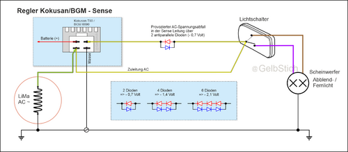

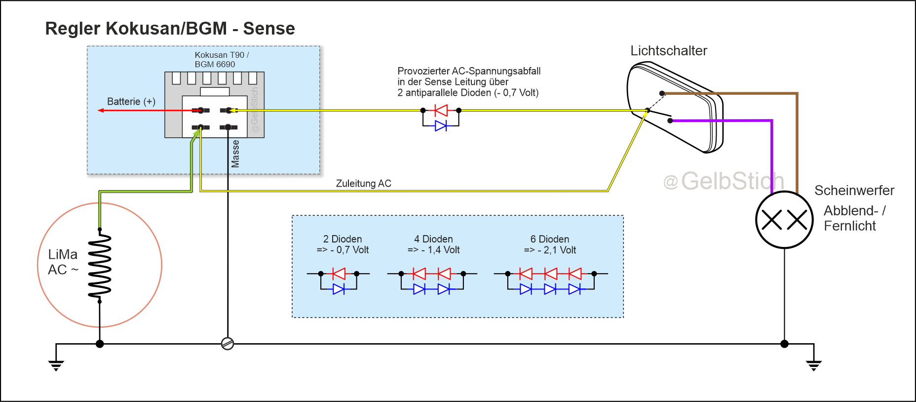

2 hours ago, ptuser said:
Wie könnte man den Regler täuschen, sodass er auch ohne richtige Sense-Leitung nicht zu wenig Spannung abgibt?
Ein Widerstand ist nicht geeignet, wenn sich die Stromstärke ändert.
In kleinem Rahmen idealerweise über die Durchlassspannung von Siliziumdioden.
Sense-Spannungsabfall_antiparallele-Dioden.thumb.png.42b5e93797fbdbae5ce6b76a81c3def1.png

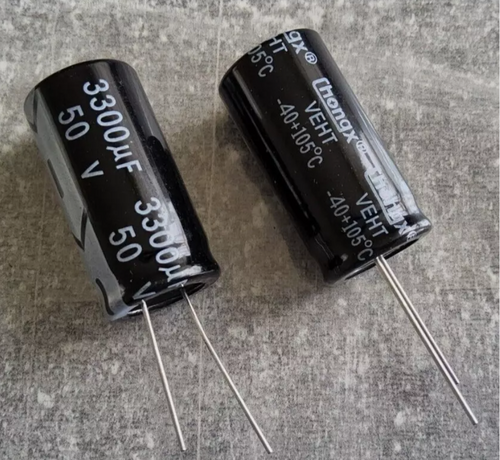

  • Billige Chinesen Elkos mit Wortmarken wie Chong, Chang, Capxon, Samxon usw. sind erfahrungsgemäß auf Dauer nicht wirklich vertrauenswürdig. Ich würde in diesem Zusammenhang eher einige Cent mehr löhne
vor 42 Minuten schrieb GelbStich:
Ändert sich die Stromstärke in der Sense Leitung überhaupt, wenn nichts dran angeschlossen wird (außer dem Sense Eingang selbst)?

Aber undbedingt einen Elko mit mehreren tausend Mikrofarad parallelschalten, damit das BMS nicht verrückt spielt wenn es bei erreichter Ladeschlußspannung den LFP Akku vom Bordnetz trennen muß!

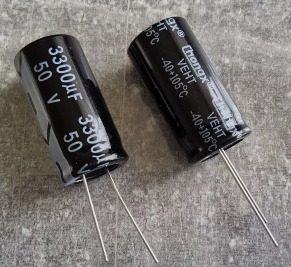

Billige Chinesen Elkos mit Wortmarken wie Chong, Chang, Capxon, Samxon usw. sind erfahrungsgemäß auf Dauer nicht wirklich vertrauenswürdig. Ich würde in diesem Zusammenhang eher einige Cent mehr löhnen und in altbewährte japanische Qualität investieren, beispielsweise so eine ähnliche "Snap in" Ausführung mit stabileren Anschlußpins!

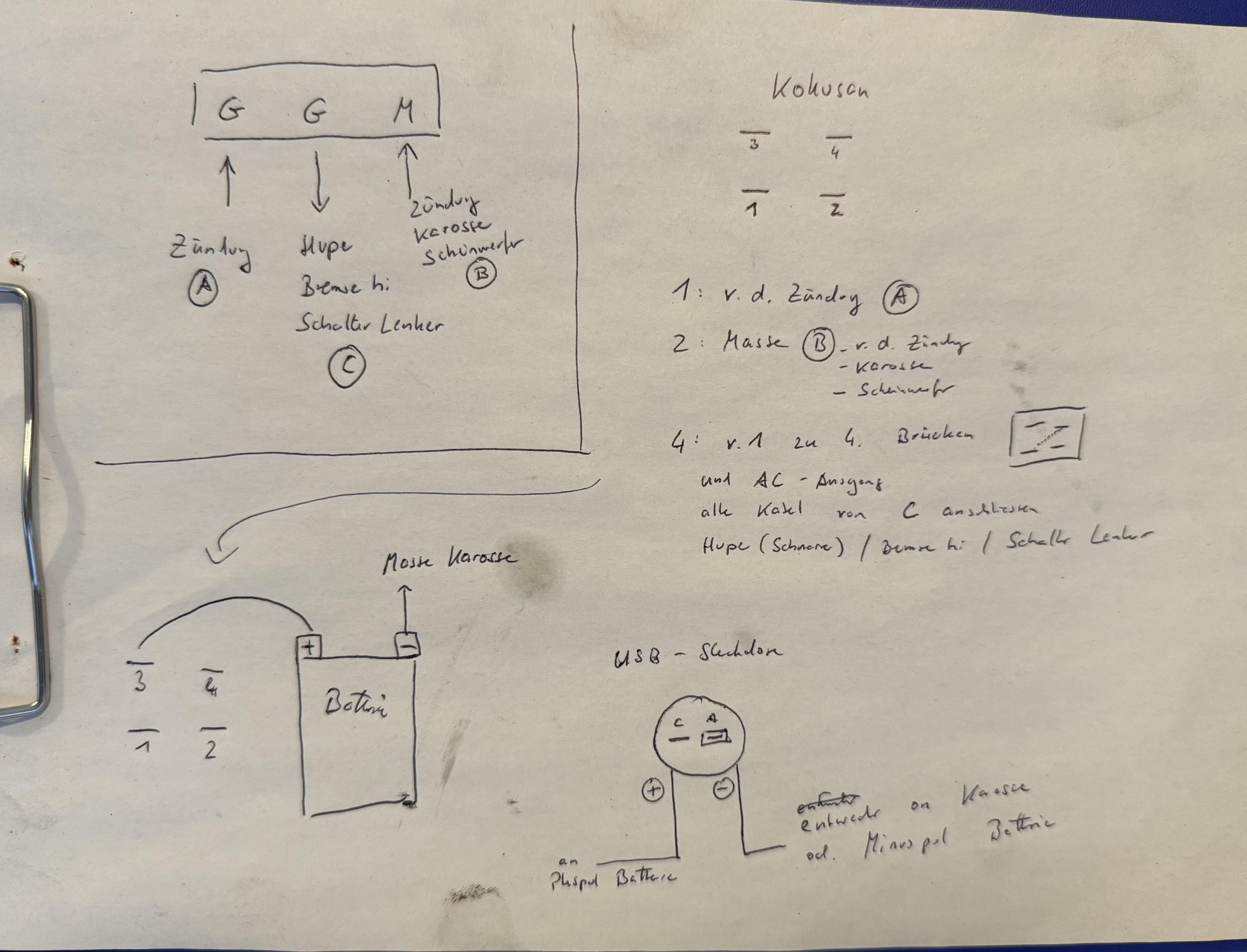

Ich möchte bei meiner Vespa GL mit PX Motor und vape Zündung, den Gleichrichter GGM durch den Kokusan  Regler ersetzen.
Dabei möchte ich die gleiche Spannung beziehungsweise den Ausgang nutzen, um später eine USB Buchse  einsetzen zu können, um mein Handy zu laden.
Den Regler habe ich schon da, habe jetzt gelesen, dass es nicht so günstig ist, das Handy direkt an den Regler anzuschließen. Hier würde ich erst eine Batterie zwischen schalten.
Aber die empfohlene Batterie, die mir auch von der Baugröße am besten gefällt. Eremit Lifepo 12v 6ah.
Ist leider nicht lieferbar.
Gibt es hierzu noch Alternativen, die ähnlich klein sind. Leider finde ich Nix.
Kann mir eventuell jemand behilflich sein bezüglich des einschließ der Batterie und der Sicherung und der USB Buchse.
Ausgehend vom DC Anschluss des Regler.
Dankeschön.
Ich hab noch mal eben schnell aufgemalt, wie es aktuell angeschlossen ist. Oben links der GGM Regler.
Und rechts und unten, so wie ich den Koko San Regler anschließen würde.
Ich bin mir nicht sicher, wo ich die 10 A Sicherung genau dazwischen setzen soll.
Vielleicht hilft ja die Zeichnung
Immer direkt an Batterieplus, so nah wie möglich!
"Überstromeinrichtungen bewahren Leitungen oder andere Betriebsmittel vor Beschädigung durch zu starke Erwärmung, die aus dem über einen längeren Zeitraum fließenden Überstrom resultieren würde."
https://de.m.wikipedia.org/wiki/Überstromschutzeinrichtung
