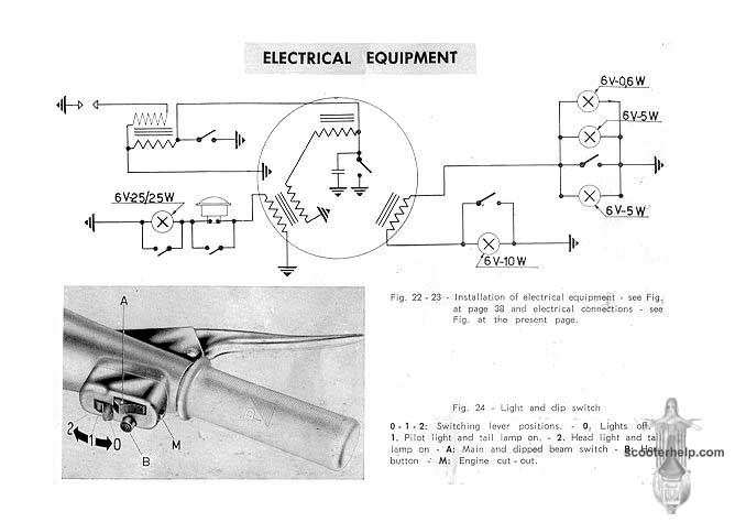

125 TS mit originaler 6V kontaktzündung, ohne Blinker.
Wenn es mir andauernd die Birne vom Abblendlicht durchsemmelt (und kurz danach auch das ersatzweise eingeschaltete Fernlicht), alle anderen Birnen aber die korrekte Volt- und Wattzahl haben und heile sind …
dann ist WAS der nächste Kandidat bei der Fehlersuche???:rotwerd:
-> Hupe und Wackelkontakte am Schalter oder Kabelkasten.
Bei der TS hängen doch Hupe und Scheinwerferbirne auf einer separaten Spule meine ich:

vor 2 Stunden schrieb GelbStich:
https://www.scooterhelp.com/manuals/VBC1T.VNC1T.manual/39.jpg
Schalter schau ich mal…
und stimmt: die Hupe hatte heute (mit durchgebranntem Licht) auch nicht funktioniert. Je nach Schalterstellung - weiß aber grad nicht mehr welche…:rotwerd:
könnt’s dann auch sein, dass die Spule ne Macke hat?
unwahrscheinlich, wenn die Spule einen weg hat, dann liefert Sie weniger oder gar keine Energie mehr und die Lampe würde nicht an Überspannung sterben.
Sieh Dir aber mal die Kabel von der ZGP genauer an, ob die sich nach den Jahren evtl. auflösen...
Alte Leitungen mit Gummiisolationen lösen sich regelmäßig auf, das ist aber kaum ein Grund für zerstörte Glühlampen.
An alten ungeregelten Magnetzündergeneratoren (welche einzig nach dem Konstantromprinzip arbeiten) sollte die Stromaufnahme der verwendeten Lampen, weitgehend identisch mit jenen aus füheren Jahrzehnten sein. Das ist heute vor allem bei 6 Volt Glühlampen (welche möglicherweise aus Asien kommen) mehr als nur ein frommer Wunsch, siehe nur folgende beiden Beispiele:
https://www.motelek.net/andere/licht/lampen/?file=6v35w_bilux_phi.png
https://www.motelek.net/andere/licht/lampen/?file=6v35w_bilux_tunit.png
Deshalb ist es meistens die bessere Alternative einen kompakten 12 Volt AC/DC Spannungs/Laderegler und einen zusätzlichen Energiespeicher für Blinker, Bremslicht und Gleichstromhorn zu installieren. Wenn mehrere phasengleich verlegte Generatorspulen am Stator montiert sind, dann diese zwecks höheren Summenströmen parallelschalten. Dann hören auch die lästigen Probleme mit ständig durchbrennenden Glühlampen auf und die elektrischen Komponenten funktionieren dann auch richtig.
Bearbeitet von Ewald-R

Ich noch mal mit der Lösung meines Lampenproblems: Es waren scheinbar doch die Lampen!:whistling:
Nachdem alle Scheinwerferbirnen alle waren fand ich noch eine letzte (gute alte) Hella im Fundus. Nach etwas zurechtfeilen der Rastnasen (die massive alte Bauart wollte nicht so recht mit der SIP nachbaufassung, die vor einigen Jahren da reinkam…) passte das ganze dann.
dann noch Bremslicht wechseln - die Birne war durch. Dachte erst, das war weil ich nur mit Fernlicht heimgefahren war vorher (als Ersatz fürs Abblendlicht, das schon hin war), inzwischen bin ich mir da aber nicht mehr so sicher… War immerhin die einzige Birne, die sonst dieses Jahr mal durch war und neu kam…
bei der Gelegenheit noch mal alle anderen Birnen wegen der Leistung gecheckt. Alles korrekt - aaaaaaaaber:
als ich die rücklichtbirne rausnahm (die eigentlich funktionierte) macht es „pling“ - und ich hab die eine Metallkappe der Soffitte einzeln in der Hand. War zwar noch in Position, aber trotzdem ab.
Tja, nun weiß ich’s nicht wirklich genau.
War’s das Rücklicht? War’s schlechte Qualität der Bremslichtbirne, die versteckt das Abblendlicht gekillt hat? Oder waren die vergleichsweise billigen heutigen Abblendlichtbirnen schuld und die alte Hella hat’s gerichtet?
Ich weiß es nicht.:rotwerd:
fest steht: nach etwa 150km läuft noch alles wie es soll. Vorher hab ich keine 20 geschafft…
ich bin jetzt einfach mal guter Dinge und warte ab.:cool:
