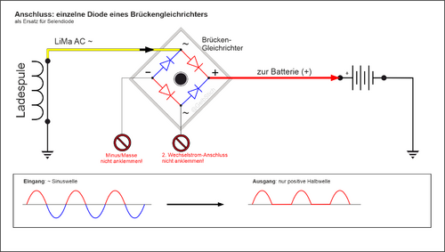

 => Brückengleichrichter als Ersatz für Selen-Diode
Ich lagere die Diskussion mal ins Elektrik-Topic aus.
On 5/24/2025 at 10:57 PM, GelbStich said:
Den Minuspol des Gleichrichters würde ich nicht an Masse anschließen, wenn Dir nicht irgendwann die Ladespule abrauchen soll, die wird ziemlich heiß werden.
Die Königin hat nur Einweg-Gleichrichtung mit einer Diode.
On 5/25/2025 at 9:24 AM, Dr.Paulaner said:
Das ist das erste mal,dass ich lese Masse nicht auf Minus.
Ich habe das bei zig Rollern so gemacht, keinerlei Probleme.
Magst mir erklären warum und ja, wir driften ab
Ja, das wird sicherlich nicht nur bei Dir so sein, viele werden den Minus-Ausgang auf Masse gelegt haben.
Mache Themen hier im GSF haben Lemming-Charakter und halten sich hartnäckig, vermutlich auch deshalb, weil es keinerlei Auswirkung im Verbraucher Stromkreis für die Batterieladung hat.
Sieh Dir mal den Aufbau einer Graetz-Schaltung (Brückengleichrichter) an:
Vespa-Einweg-Gleichrichtung-einzelne-Diode-Brueckengleichrichter.thumb.png.1ad60d0e732b05a3dada6744ced20703.png
Die originale einzelne Selen- oder Leistungs-Diode zur Einweg-Gleichrichtung bei den Hoffmann/VSS/VBB/Sprint/Rally/.... Modellen mit Batterie
schneidet im Verbraucherkreis nur die untere Halbwelle ab (siehe halber Sinus Ausgansseite). Piaggio hat da original aus gutem Grund keine zweite Diode eingebaut....
Wenn Du jetzt zusätzlich den Minuspol des Gleichrichters auf Masse oder Minus-Batterie legst, schneidest Du Dir unnötigerweise auf der Eingangseite die untere Halbwelle ab.
Du schließt mit der zweiten Diode bei der negativen Halbwelle die Spule kurz und baust Dir damit eine kleine Motorbremse mit ein.
Die Spule ist eh schon genervt und wehrt sich gegen die normalen Polwechsel, jetzt provozierst Du aber einen Kurzschluss und es kommt zu überflüssigen Spannungsspitzen und hohen Ausgleichsströmen in der Spule.
Als Test, hänge mal ein Amperemeter zwischen Spulenkabel(gelb) und Wechselstrom Eingang Gleichrichter.
Nun Motor laufen lassen und Strom ablesen.
Jetzt die Verbindung Minus-Ausgang Gleichrichter auf Masse/Minus an- und abstecken, dabei Amperemeter und Motordrehzahl beobachten.
Da auf der Ausgangsseite alles normal bleibt, wirst Du nach Deinem Umbau erstmal munter weiterfahren und alles funktioniert.
Irgenwann im Sommer an einem heißen Tag, bei einer längeren Tour mit hohen Drehzahlen wird sich dann evtl. der Schutzlack der Ladespule oder die zweite Diode
im Brückengleichrichter verabschieden. Macht sich dann aber erst bemerkbar, wenn nach ein paar Stunden die Batterie entladen ist...

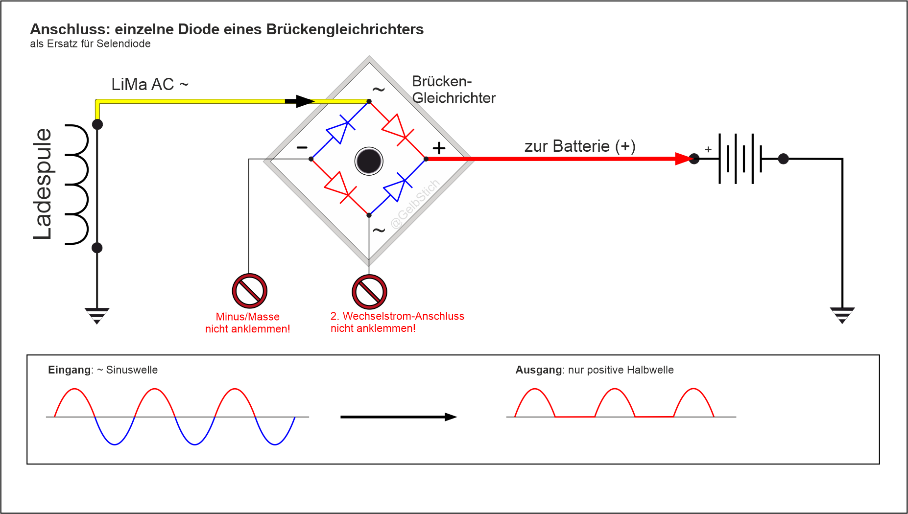

vor 11 Stunden schrieb GelbStich:
Du schließt bei der negativen Halbwelle die Spule kurz und baust Dir damit eine kleine Motorbremse mit ein.
Moment, ich hab das Thema nur ein bisschen studiert und bin mit gefährlichem Halbwissen unterwegs.
Gilt das was Du erklärst für alle Gleichrichter/Spannungsregler die so unterwegs sind, also auch für die typischen silbernen BGM und Koso? Und bedeutet das, dass man das gebrückte gelbe Kabel und die Masse nicht anschließen sollte? Oder werfe ich des nächtens jetzt alles durcheinander?
@GelbStichdas habe ich soweit verstanden, wir reden aber nur von den Modellen mit einer Wechselspannung Eingangsleitung, richtig?
Das heisst Gs/4 und Co, da kann der auf Minus, oder ist das auch falsch?
Marcel
Das gilt für alle Modelle, die mit nur einer Diode nur eine Halbwelle zur Batterieladung nutzen.
Nein, das sind kombinierte Spannungsregler mit integriertem Gleichrichter
Du meinst die gelbe Sense Brücke beim BGM-Regler?
Da wirfst Du jetzt alles durcheinander aber das ist auch ein separates Thema mit Lemming-Charakter. Die Sense Leitung sollte eigentlich an den Lichtschalter oder die Scheinwerferbirne gehen, um den Spannungsabfall in der Zuleitung nach vorne besser zu kompensieren. Aber wie immer, es funktioniert auch so und keiner hinterfragt den Grund bzw. die Aufgabe der Sense Leitung.....
Ja richtig

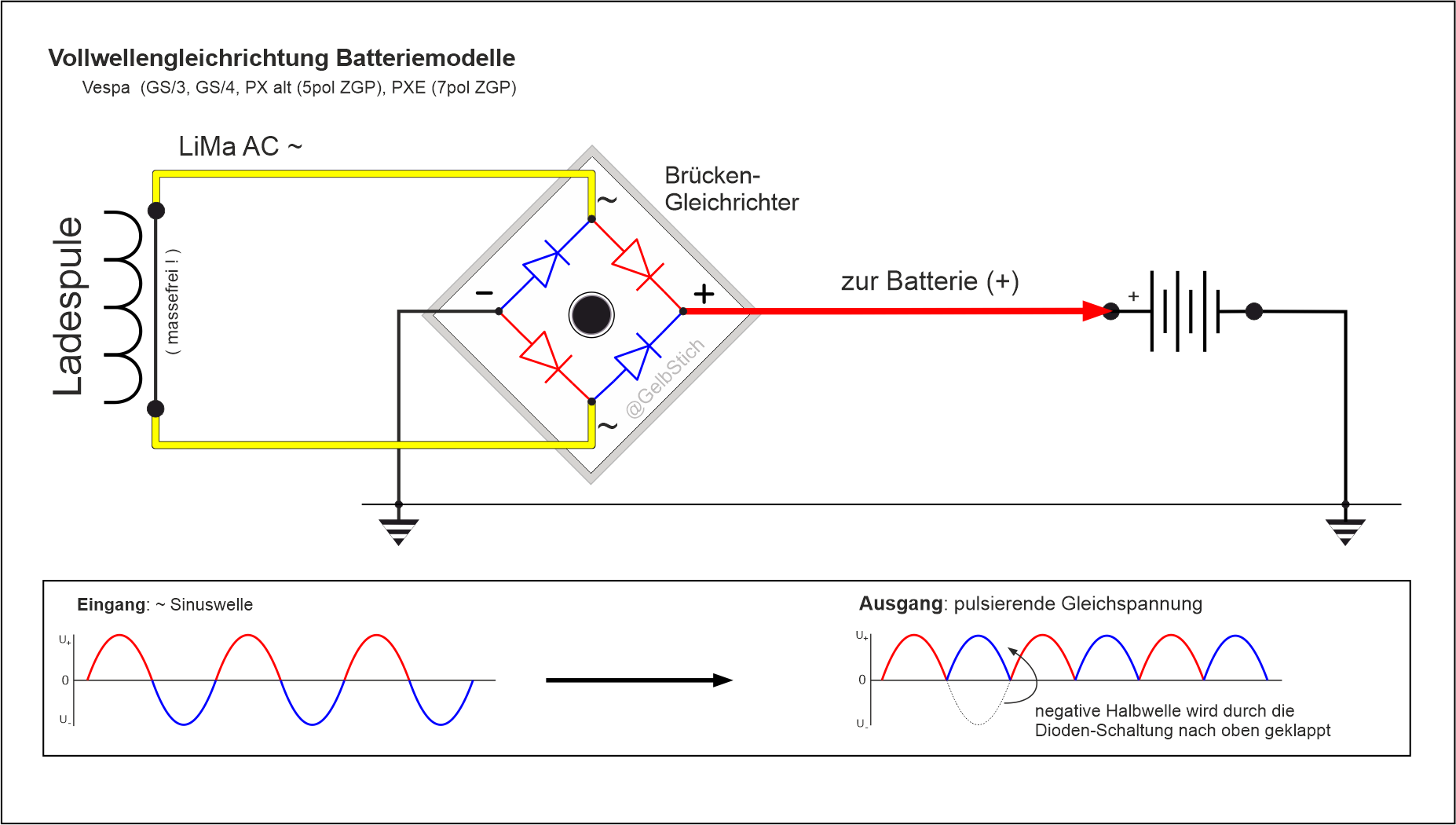

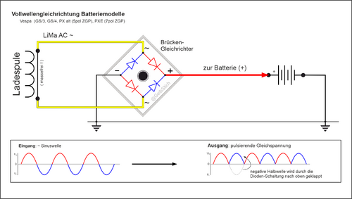

Vespa GS/3, GS/4, PX alt (5pol ZGP), PX E (7-pol ZGP) ist wieder ein anderes Thema,
die haben Vollwellengleichrichtung ;-)
Vespa-Vollwellen-Gleichrichtung-Graetz-Schaltung_Brueckengleichrichter.thumb.png.23eb8cd913fc5caca0b2d905ee5fe0ed.png
Hab die Grafiken im Wiki hochgeladen >> und werde die Tage mal den Text dazu erweitern ....

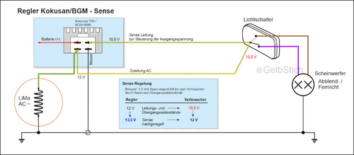

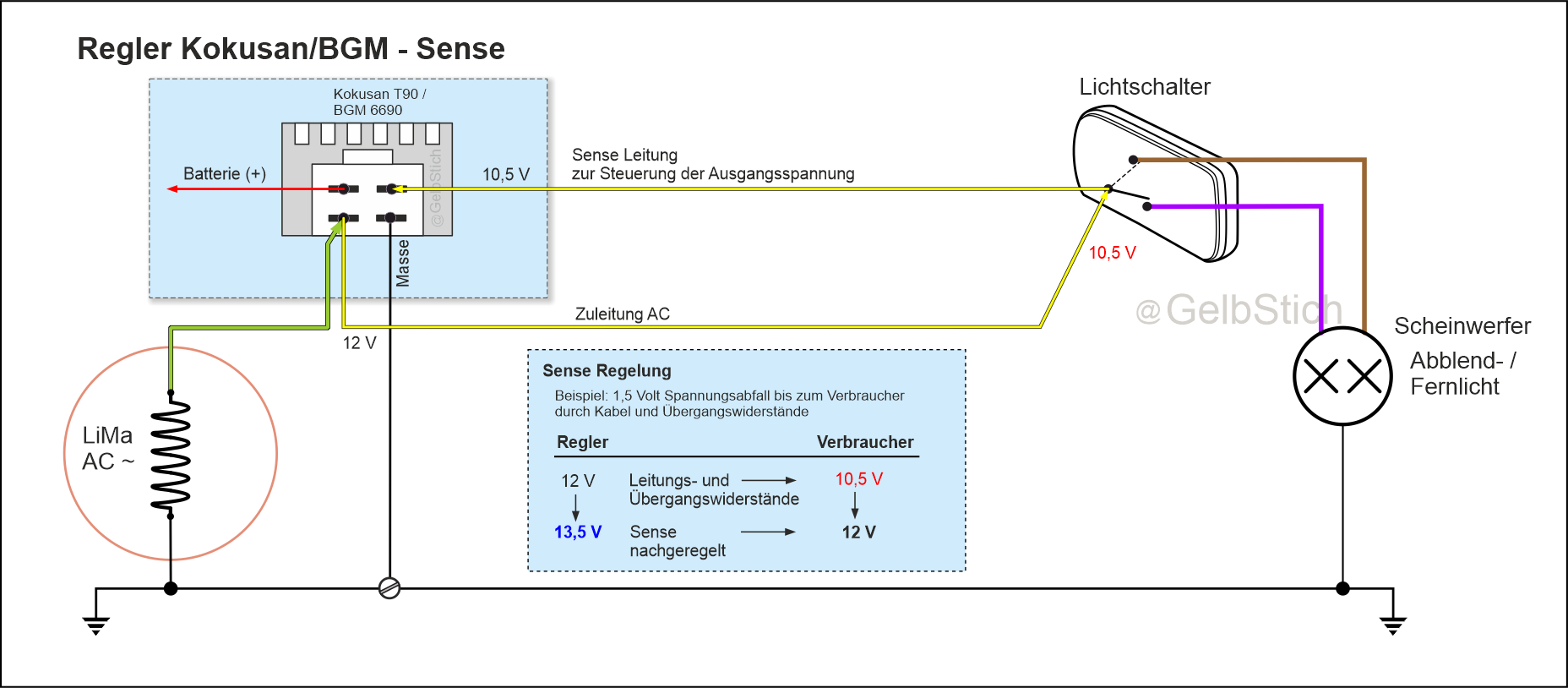

vor 2 Stunden schrieb GelbStich:
Darf ich da nachhaken?
Wenn die AC-Leitung von der LiMa nur zum BGM Gleichrichter/Regler führt (und nicht auch noch weiter zB zum Zündschloss oder zum Scheinwerfer), wo könnte ich die Sense Leitung anschließen? Mir fällt da nur die Variante mit der direkten Brücke von AC-Eingang zu Sense ein. Oder geht da auch was anderes?
Wenn Du keine freie Ader im Kabelbaum nach vorne zum Lenkkopf hast, dann bleibt natürlich nur hinten am Regler die gelbe Sense-AC Brücke zu stecken.
Ist ja auch nicht so gravierend und wird kaum einer bemerken, wenn da 1 bis 2 Volt weniger an der Lampe ankommt.
Wenn Du die Funktion der Sense Leitung korrekt nutzen willst, dann sieht der Anschluss z.B. so aus:
Warum ist denn der Spannungsabfall auf der kurzen Strecke so hoch? An den Übergangswiderständen kanns ja nicht liegen.
Bearbeitet von hiro LRSC
Wie könnte man den Regler täuschen, sodass er auch ohne richtige Sense-Leitung nicht zu wenig Spannung abgibt?
Kann man bei der Sense-Brücke irgendwas hineinstückeln, sodass der Regler "glaubt", er muss ein bisschen hochregeln?
Zeck der Sache ist das Laden einer Batterie (NiMH oder LiFePo,  nominell 6 Volt).
