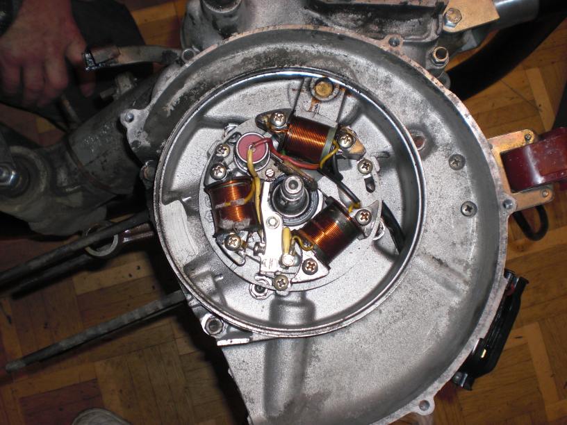

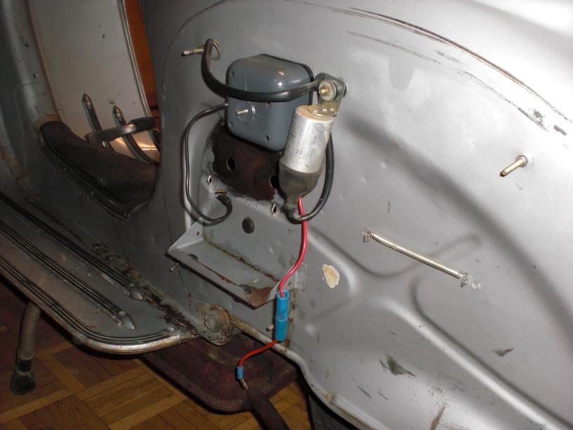

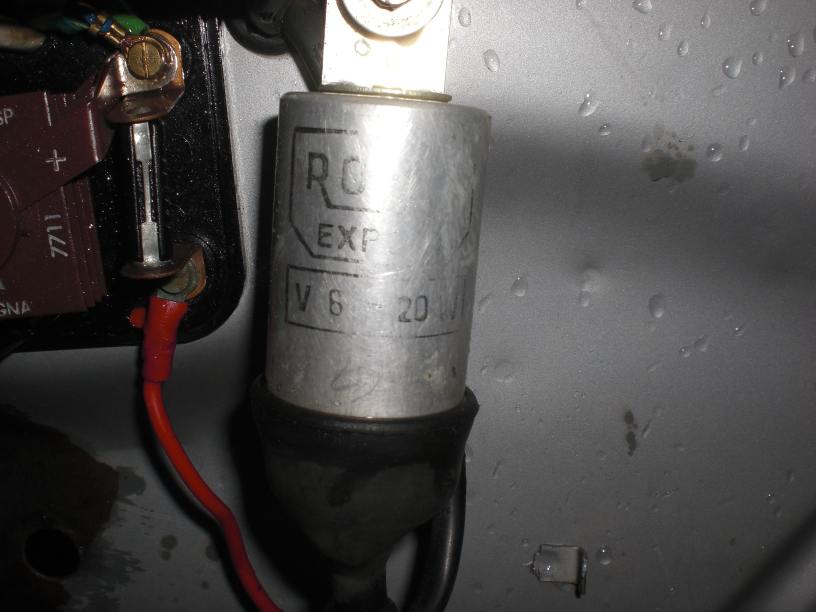

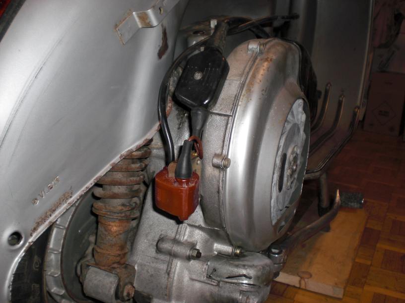

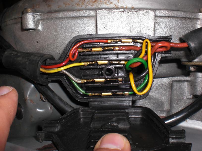

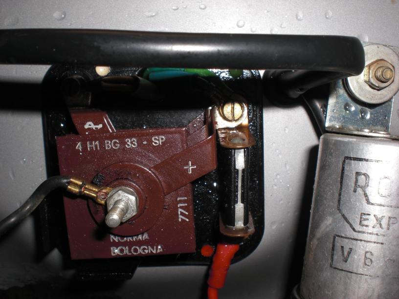

Anbei ein Bilderset, was derzeit dran ist. Wäre toll wenn mir wer ein paar Worte dazu schreiben könnte, zb. Vor/Nachteil mit oder ohne Batterie.
