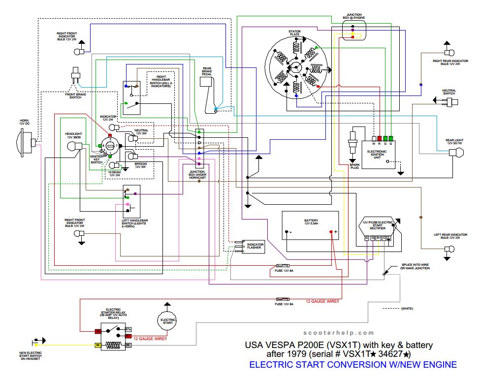

  4. Super danke, werd heute das fehlende Kabel ziehen. Wenn ich das richtig verstehe, kommt damit eine Verbindung zwischen Batterie-Spannungsregler C und +B und Relais Nr 85 zustande. LG
  5. Hallo Zusammen, da ich nicht wirklich weiterkomme, habe ich einmal einen Bilder-Kabel-Plan von der Vespa erstellt. Hier seht ihr, was ich mit 12Volt PX Zündung meine: Der "Blaue" Bereich zeigt die Verkabelung vor der E-StarterErweiterung, alles funktioniert wie es soll. Im "Grauen" Bereich seht ihr nun alle Erweiterungen, die ich wegen des E-Starterprojekts dazu gemacht habe. Könnt ihr bitte mal über diesen Plan drüberschauen, vielleicht seht ihr ja jetzt, wo der fehler sein könnte. Wie gesagt, es tut sich gar nix wenn ich den Startknopf drücke... Vielen Dank
  6. Hi, danke für den Hinweis, an meinen Antworten sieht man, dass ich leider nicht viel Ahnung habe, sorry. Deshalb auch diese Rückfrage: 1. ist in deinem PLan: gesch. 12Volt Batt 3. ist 12 Volt Batt. auf mich angewendet: 3. habe ich mit meinem roten Kabel, sprich direkt Kabel vom Schloss zu 12V Plus Pol Batt. 1. was ist das? Welches Kabel muss ich da noch einziehen? Danke und LG
  7. Hi, ja das ist vermutlich mein Problem, das Rote Kabel ist mit der Batterie (lt. Plan) verbunden, aber beim zündschloss schliesst es mit keinem anderen Kabel - mit welchen auch - ist im Plan nix vermerkt? Nochmals zu meinem Setup: Ich habe eine neue 12 Volt PX Zündung eingebaut, einen neuen Kabelbaum und somit brauche ich für den normalbetrieb auch keine Batterie mehr. 5kabel ZGP + CDI und fertig. Keine Blinker (brauche ich in Österreich nicht) dadurch auch kein Blinkerrelai, keinen Hupengleichrichter, da ich meine alte 6V Schnarre nutze, kein Zündschloss ... Zündschloß, Batterie und den Spannungsrgeler mit B+, C sowie natürlich das Starterrelais... habe ich nur für das E-Starterprojekt besorgt.
  8. Denke ich komme der Sache näher, aber was ich noch nicht verstehe lt. meinem Plan: - Das Zündschloss (wie oben beschrieben) schaltet bei ON eingentlich gar nix (ist ja nur das 12V Kabel dran und am anderen Ende nix...?) - Laut Plan ist der Spannungsregler B+ direkt mit der Batterie verbunden.... 1 Kabel geht von der Batterie weg - in die Sicherung - von dort gehen dann 2 Kabeln weg - Eines zum Zündschloss und das Andere zum Spannungsregler B+ Ist dies sinnvoll? Ich verwende das Zündschluss ja nur (so der Plan) damit ich im OFF Modus keinen Kriechstrom habe bzw. im ON Modus die Batterieladefunktion...
  9. Hi, anbei das Bild wie ich das Zündschloss belegt habe: 1.) OFF: Grünes Kabel zu CDI und Masse 2.) ON: nur ein Kabel zur Batterie (12V) Der Startknopf ist nur mit Masse und mit dem StarterRelay [86] verbunden. Keine Verbuindung zwischen Startknopf und dem Zündschluss... ist auch nicht in meinem Plan abgebildet. Auch an dich die Frage: gibt es einen anderen Plan, den ich verwenden sollte, oder passt meiner?
  10. Hallo Rita, habe das "standard" Relais besorgt und dies trägt auch die gleichen Nummern wie in meinem verwendeten Plan. http://www.sip-scootershop.com/DE/products/anlasser+relais+piaggio+elek_21882400 Ist mein verwendeter Plan auch korrekt? oder wird eher ein anderer für solche Umbauten herangezogen?
  11. Hi Tycoon, ist im Plan nicht vorgesehen und da ich mich nicht gut damit auskenne..... Hast du hier schon einen Erfahrungswert? oder ist dies nur ein Test bei dem auch was über den Jordan gehen kann....
  12. Hi, diese habe ich laut PLan eingebaut, aber die Sicherung nicht fliegt, kann es ja auch nicht die Ursache des Problems sein.???
  13. Hallo Zusammen, ich habe gerade ein Fun-Projekt: Rally mit E-Starter ausrüsten und habe meine Problemchen damit, vielleicht kann mir jemand dabei einen Tipp geben.... 1.) Rally wurde zuerst auf 12V PX Zündung mit neuen Kabelbaum umgerüstet. 2.) Im INternet habe ich eine nette Beschreibung für die E-Starter Erweiterung gefunden (http://www.scooterhelp.com/electrics/usa.p200.elec.parts.html) und bin die neue Verkabelung an Hand des angefügten Plans durchgegangen. 3.) Teile: E-Starter, Lüfterrad von einer neuen PX, StarterRelay (http://www.lambretta-teile.de/Anlasser-Relais-Elektrostarter-12V-PIAGGIO-Vespa-PX-T5-PK), einen 5poliger Spannungsregler GGB+CM (für Batterieladefunktion), Standard Druckschalter (siehe Bild Vespa-Rally-Knopf) und Diverse Kabeln... Anschluss: Laut angefügten Plan: 1.) Ein 4poliges Schloss eingebaut (OFF: Kill-Kurzschluss, ON: Verbindungskabel zu Batterie mit 10A abgesichert wie im Plan) 2.) Kabel von Batterie mit 10A abgesichert zu Spannungsregler [b+] 3.) Kabel Spannungsregler [C] zu StarterRelay Stecker [85] 4.) Dickes Kabel mit 10A abgesichert von Batterie zu StarterRelay [30] 5.) Dickes Kabel von StarterRelay [87] zu E-Starter-Motor 6.) Vespa-Rally-Schalter (bildanhang) verbunden mit StarterRelay [86] und Masse Soweit alles Fertig, aber leider passiert nix... Bisherige Diagnosen: 1.) E-Starter-Motor funktioniert mir Batterie: Test mit KFZ-Starterkabel direkt war erfolgreich 2.) Am StarterRelay [30] kommen 12 Volt an, aber beim StarterRelay [87] kommt beim Drücken des StarterKnopfs überhaupt nix raus...und folglich auch nichts zum Startermotor... Hat wer eine Idee wie ich weitermachen soll? Eigentlich ist das ein eher simples Projekt, stehe aber voll an. Bin für jeden Input zu haben. Danke schon mal vorweg. LG
