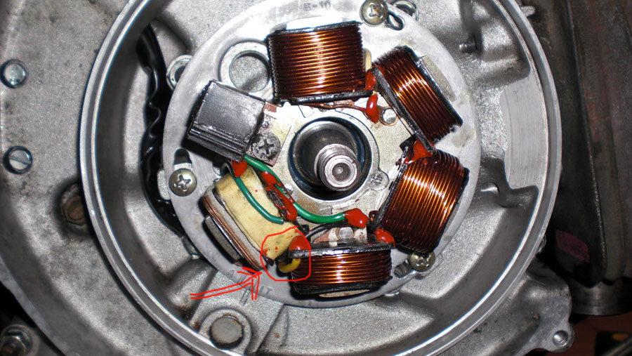

Bitte um eine kurze Hilfe, Kurzbeschreibung: Ich baue meine 150Sprint V 78er von 6V auf 12V ohne Battrerie um. Habe einen neuen Kabelbaum, Schalter, Bremsschalter, CDI, Gleichrichter und ZGP (5 Kabeln) eingebaut und zur "Sicherheit" vor dem ersten runtertreten mit dem Multimeter Durchgänge (*piep*signal) gemessen falls irgendwelche Kabel auf Masse stehen. Dabei ist mir aufgefallen, dass schon auf der ZGP ein Kabel auf Masse steht (zumindest piepst es) und würde gern eure Meinung dazu hören: normal oder Fehler vorhanden... Bei meiner Nachbau ZGP gibt es kein gewohntes blaues Kabel sondern: Rot, Weiss, Grün, Schwarz und Gelb (müsste dann das "blaue" sein). Rot, Weiss und Grün habe ich an das CDI gesteckt Schwarz (Masse) auf Schwarzel Kabel von Kabelbaum (denke ist korrekt so) aber das Gelbe liefert auf der ZGP schon ein Signal mit dem Schwarzen bzw. mit dem Gehäuse (im Bild markiert). Ist das Normal??? Danke im voraus!

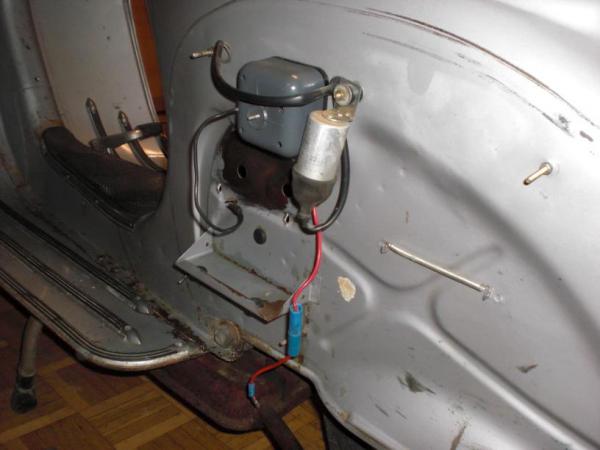

Danke für eure Unterstützung, @god: werde ich machen!

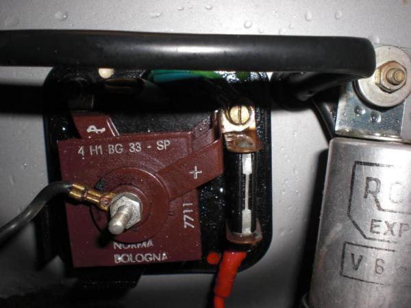

Hallo Zusammen, ich möchte meine 78er Sprint Veloce (2te Serie) von 6V auf 12V umbauen. Die Teile dafür habe ich schon beisammen, aber leider kann ich ein paar Alt-elektr.Teile nicht identifizieren und weiss demnach auch nicht ob diese noch brauche... Zur Info: In meiner Sprint waren Lenkerblinker verbaut - Blinker werden entfernt (brauche ich in Österreich nicht) Bild1: Was/wofür sind die die beiden Teile? Bild2: ist eine Vergrößerung (Schutzkappe entfernt) Vielen Dank

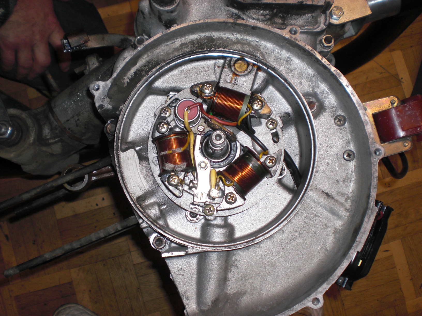

Hallo Zusammen, stehe knapp vor dem Zusammenbau und da ich vor dem Zerlegen keinen Funken hatte, möchte ich die Zündung vor Einbau messen/testen. Es ist eine original Sprint Zündung, Bild anbei. Für meine PX-Zündung hatte ich Messwerte für Spulen, Angaben für CDI etc. Gibt es soetwas auch für die alte Zündung? Lt.SUFU finde ich nur die Standardtipps: Tipps: Kein Zünfunke 1] Kaputte Zündkerze [2] Kaputter/loser Zündkerzenstecker [3] Kaputtes Zündkabel [4] Kaputte Zündspule [5] Defekte[r] Unterbrecher/Kondensator/Erregerspule auf der Ankerplatte [6] Defekter Kabelbaum, lose Klemmanschlüsse, kaputter Blinkergeber etc. -> alles "Masse"-Probleme [7] Je nach Verschaltung des Stromnetzes auch kaputte Birnchen etc.
