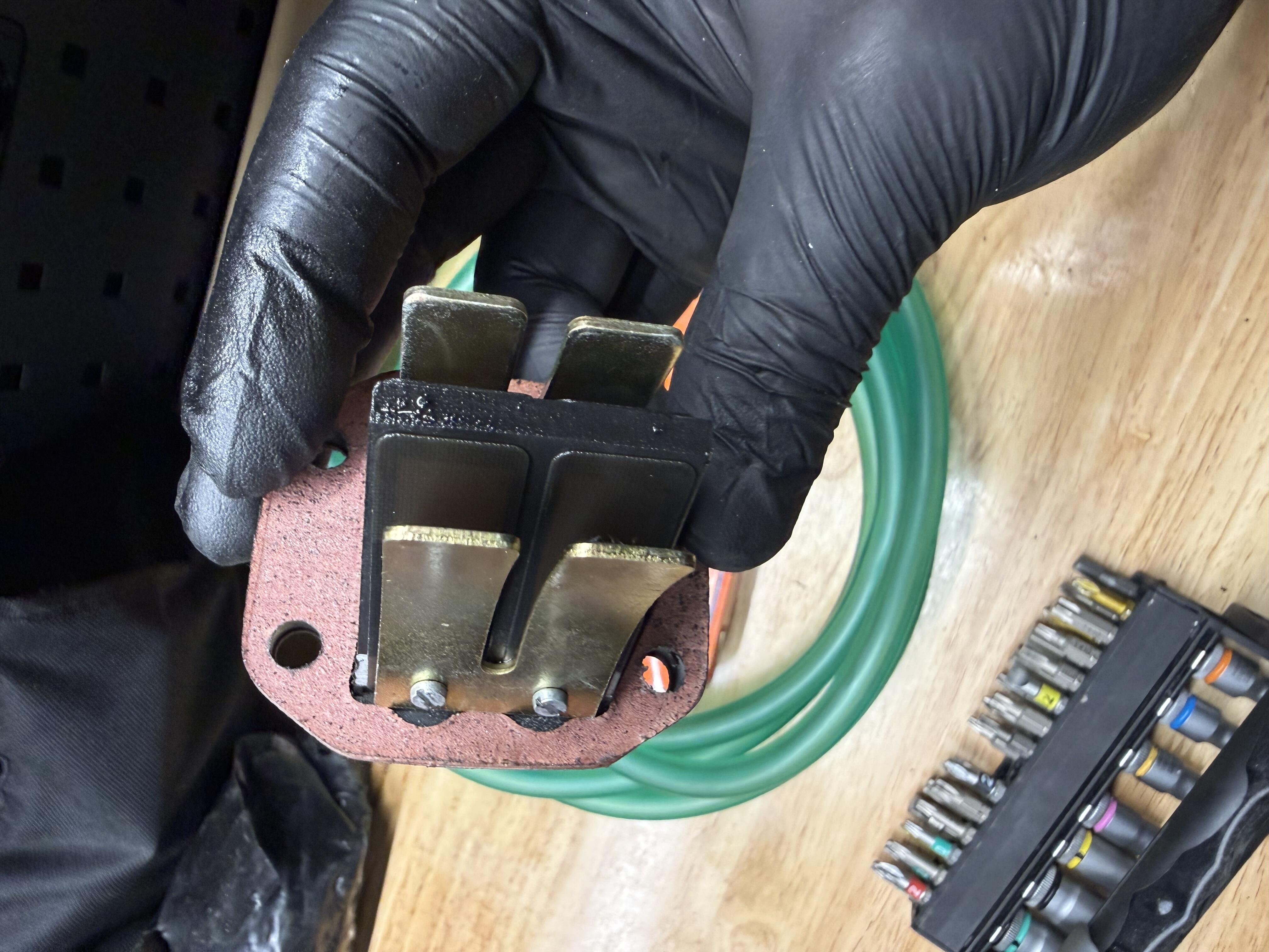

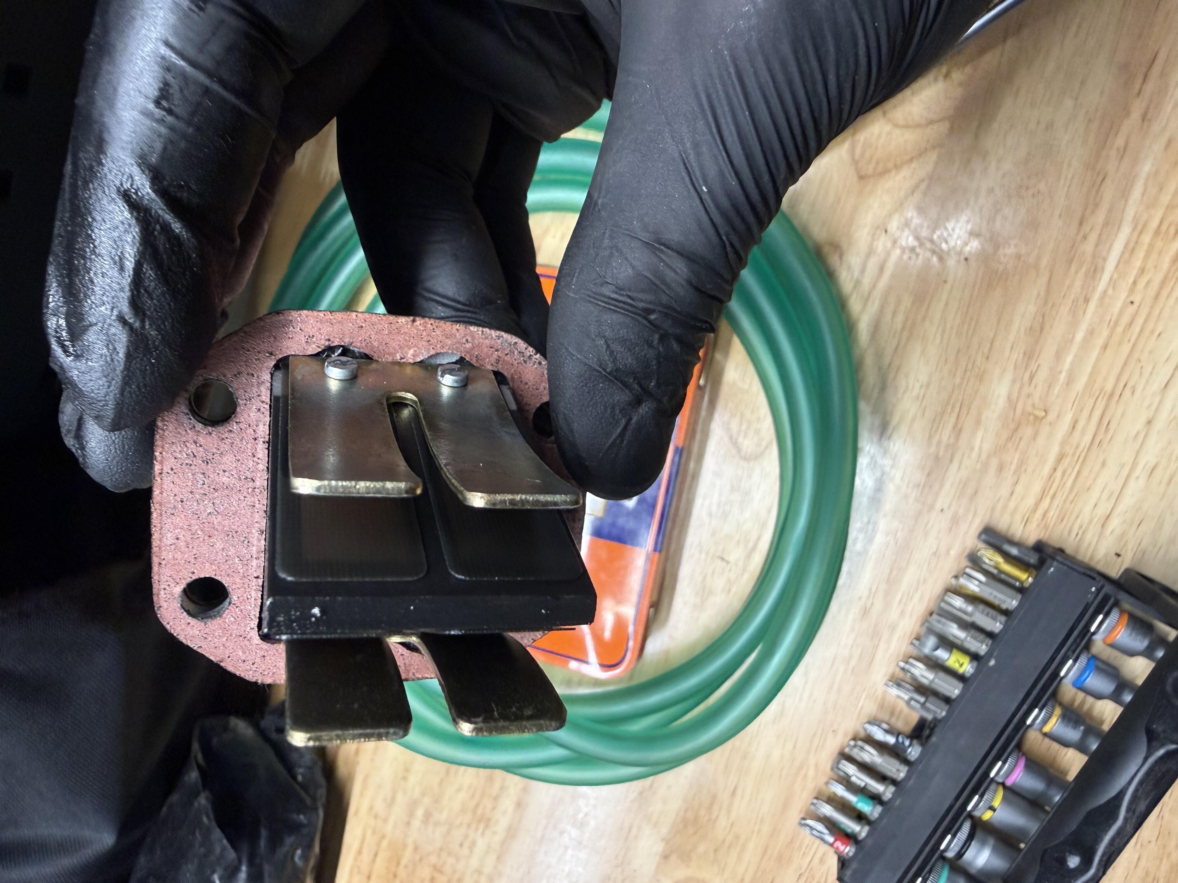

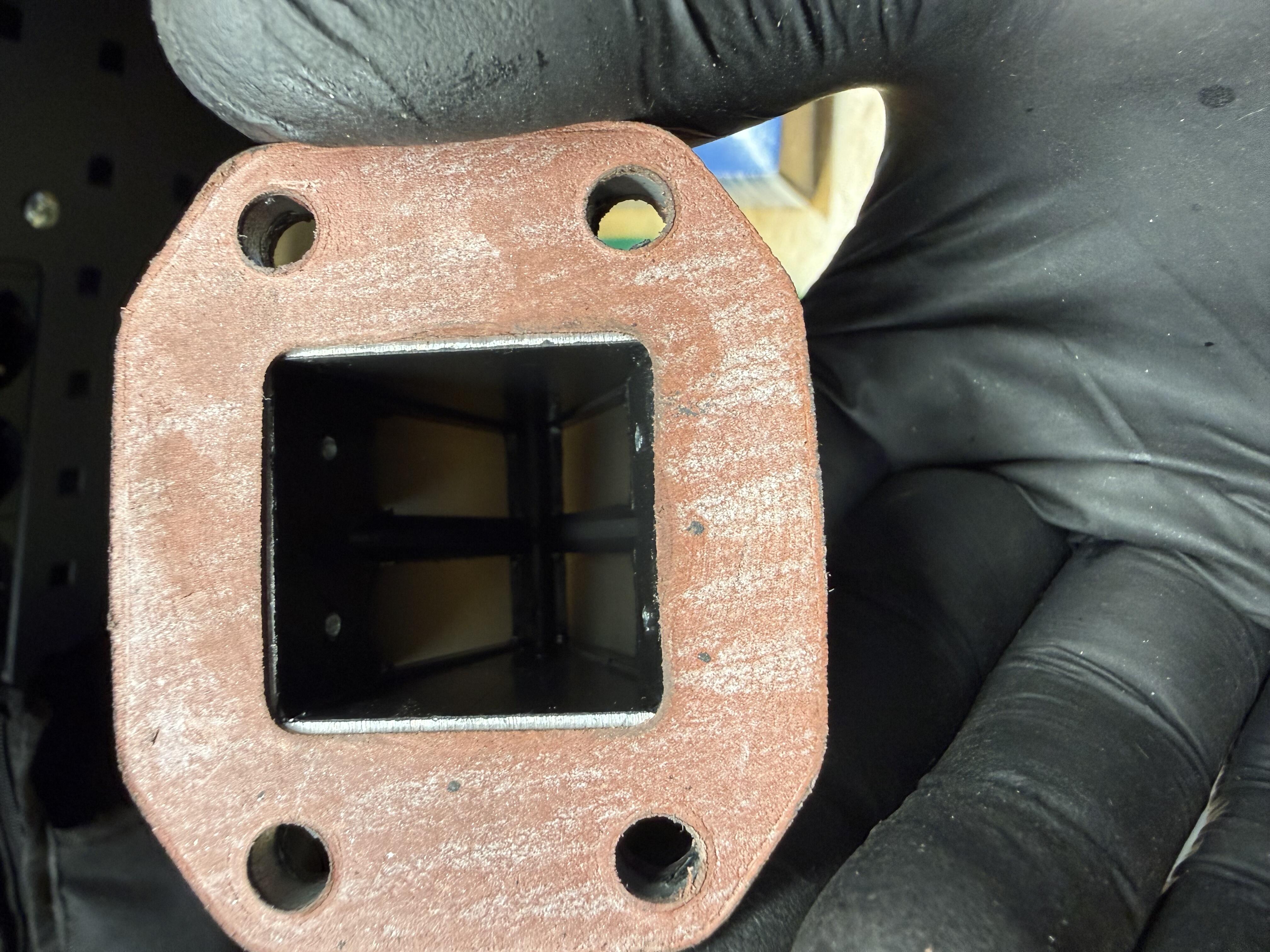

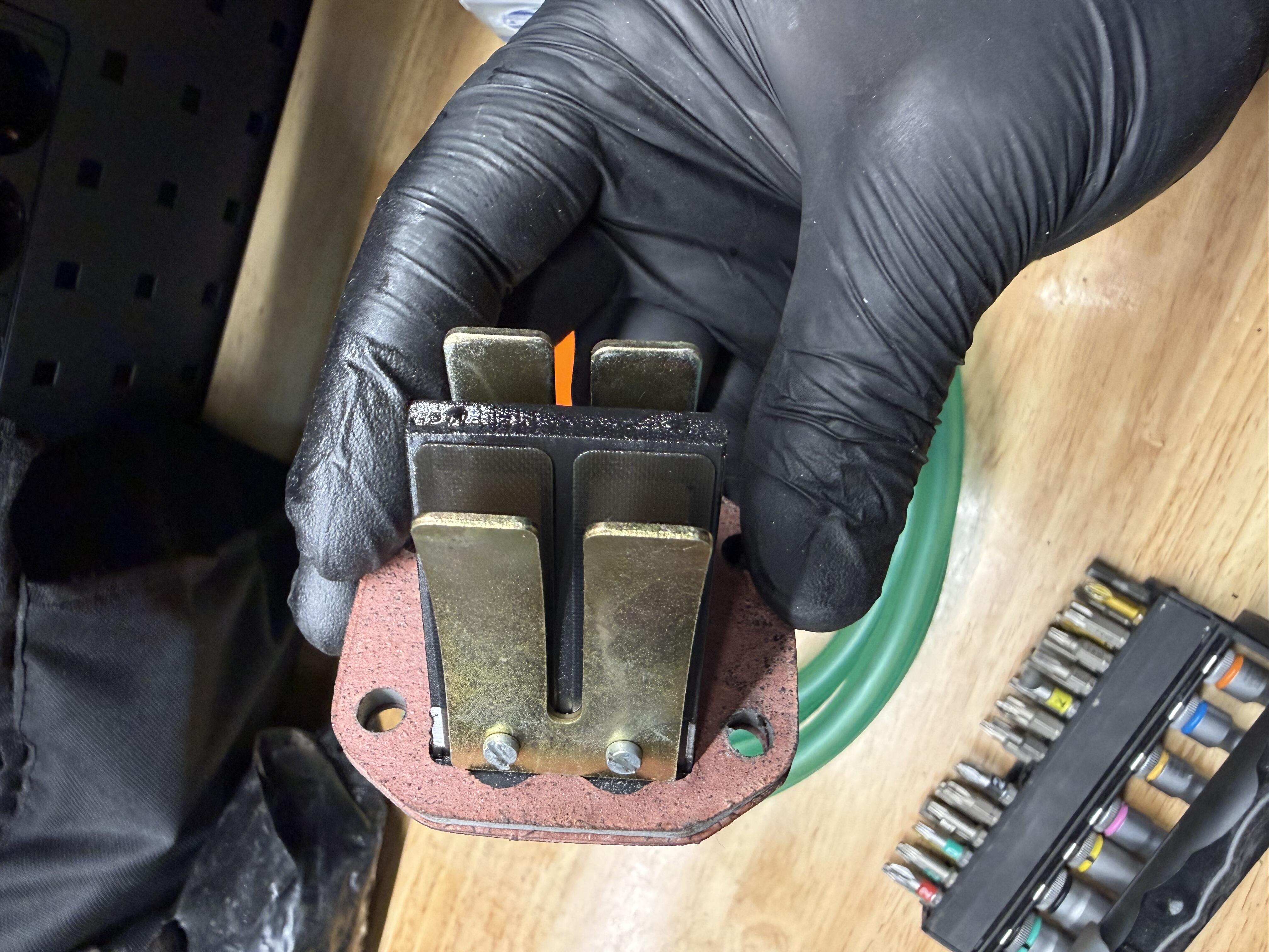

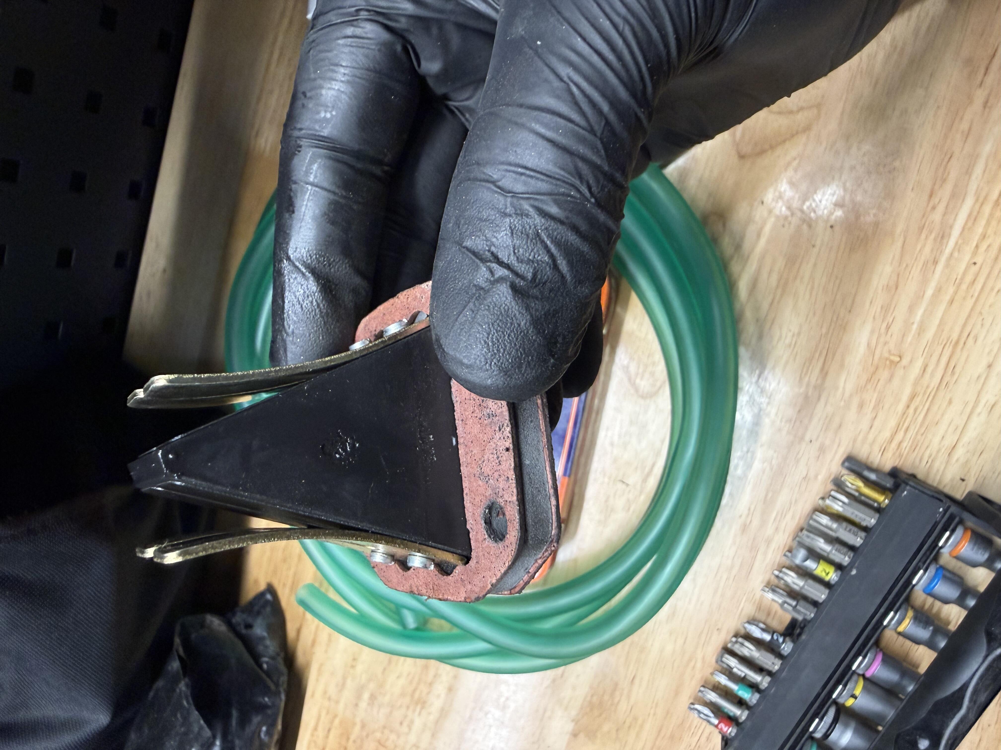

  8. Habe schon mehrere Sachen Versuch, hd angepasst, nd angepasst, Standgas lässt sich super einstellen, leerlaufgemischschraube in verschiedenen Stellungen getestet, verschiedene nadelstellungen getestet, aber immer der selbe Effekt. Bis ca 60km/h bzw. kurz vor dem reso Bereich läuft sie gut, danach fängt sie an zu stottern/viertakten. Ich werde die Zündung austauschen und mal schauen ob es sich bessert. Der Vergaser lief vorher auf einem Quattrini problemlos.
  9. Nadel sitzt richtig im Vergaser und qualmt auch nicht stark.
  10. Kann keinen Defekt erkennen 🤔
  11. Kabelbaum abgeklemmt, leider unverändert.
  12. Werde ich gleich mal testen und berichten. Im stand ist es das selbe.
  13. Kolben ist richtig herum drin.
  14. Gute Frage, es war kein Pfeil oder sonstiger Hinweis über die einbaurichtung am Kolben, habe die Aufschrift am Kolbendach so ausgerichtet das man es richtig herum liest.
  15. Habe eben eine 135er Bgm rein gemacht, aber leider den selbe Effekt gehabt. An den Düsen wird es wahrscheinlich wirklich nicht liegen.
