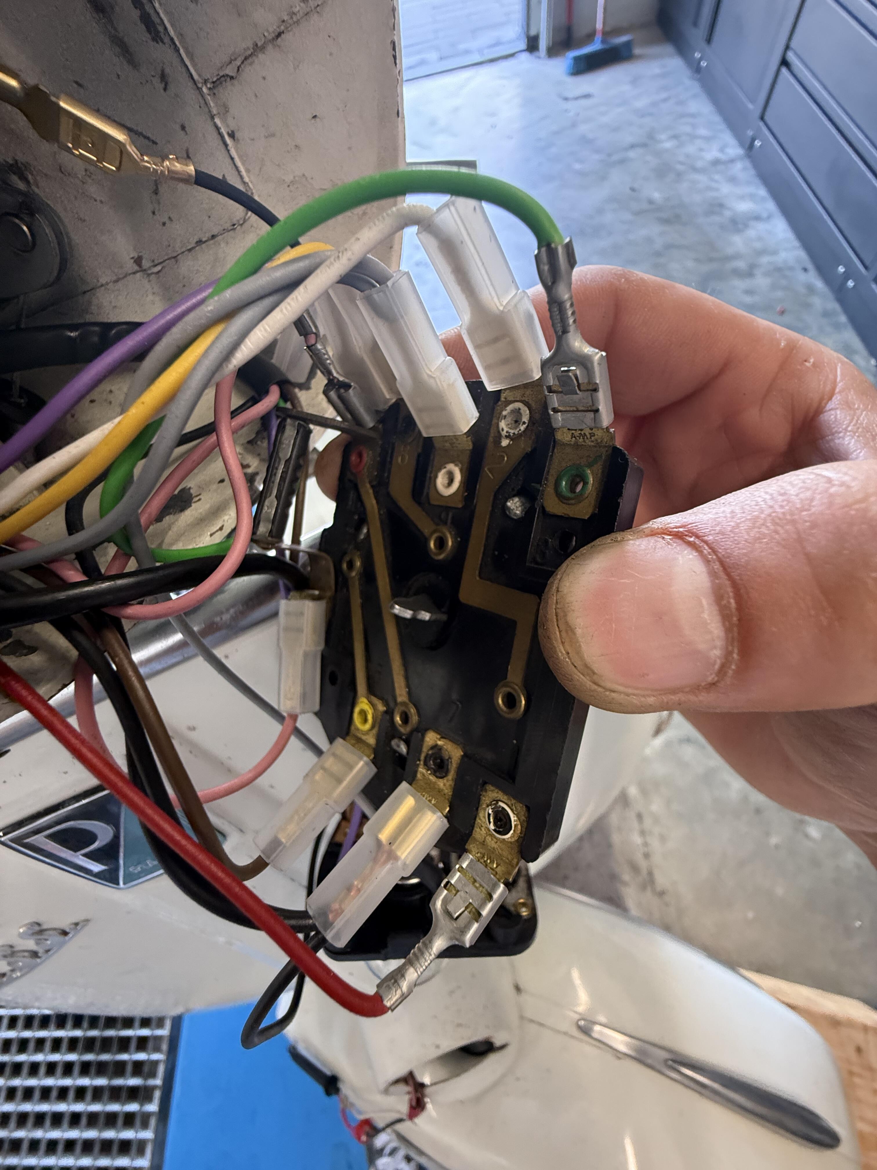

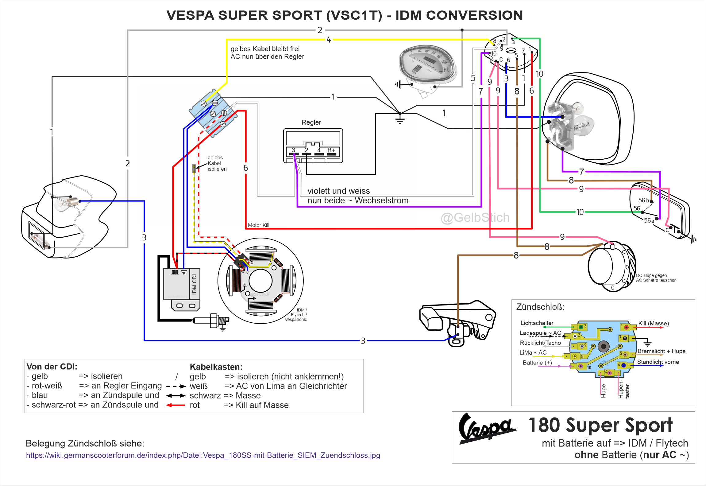

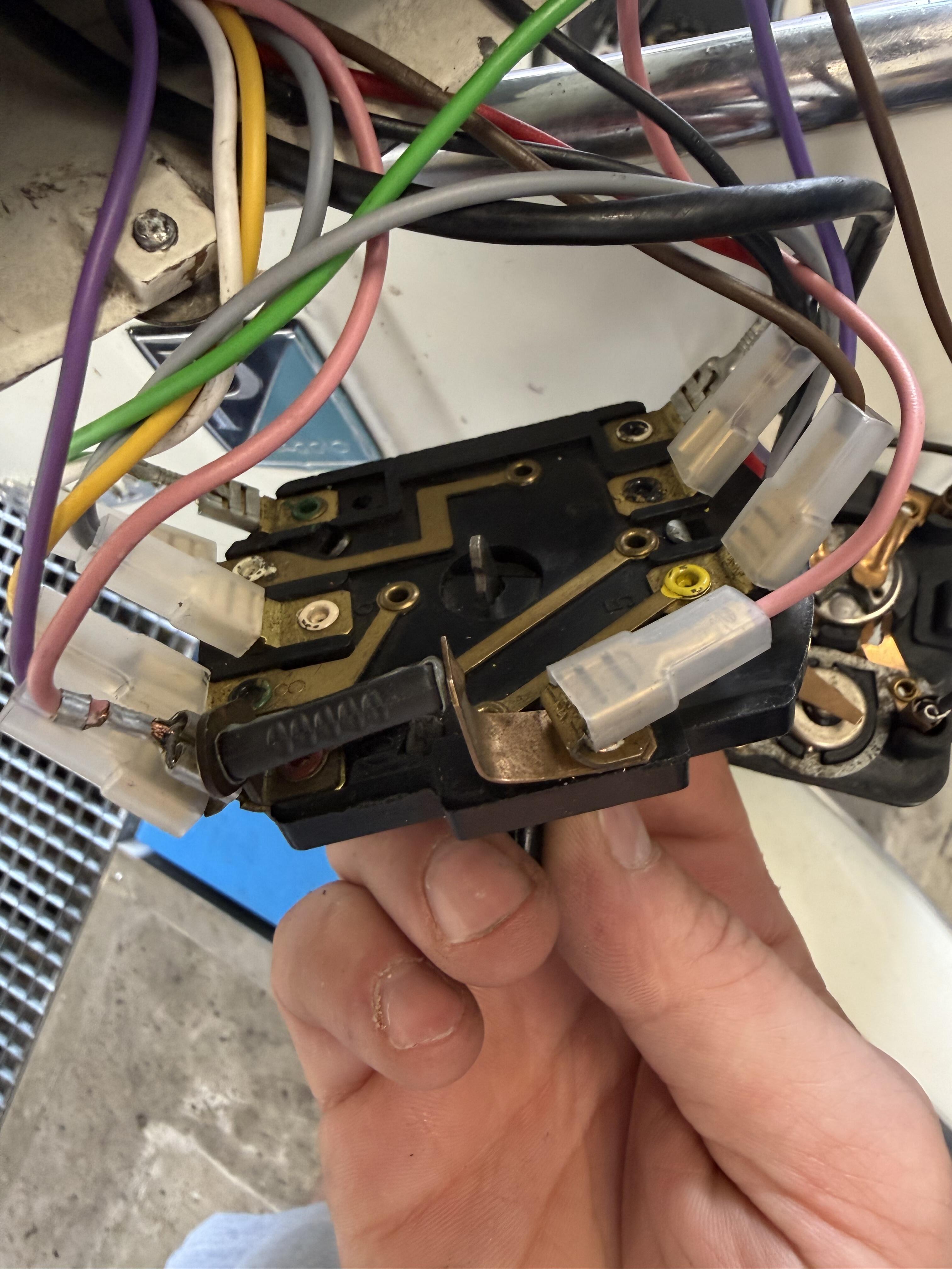

  1. Durchmessen werde ich heute mal machen, mein Messgerät hat die grätsche gemacht, heute sollte das neue kommen. Ist eine SS180 von 1965, ursprünglich mit Batterie.
  2. Sorry, habe es nicht erwähnt, aber schnarren habe ich auch getestet, ohne Erfolg. Danke
  3. Servus, Bekomme meine Hupe nicht zum Hupen 😅 Verbaut ist: Vespatronic - Original Kabelbaum - Schalter sind alle Schließer - Keine Batterie - 9 Poliges Zündschloss - Standart Regler mit 4 Anschlüsse - Rest der Elektrik funktioniert ohne Probleme. Verschiedene Hupen getestet. Hat jemand einen Tipp ? Danke im Voraus
