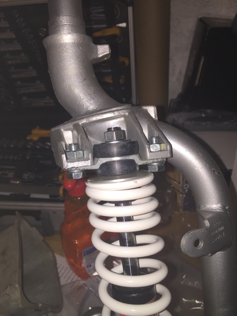

Was ist falsch / kennt jemand das Problem:
Habe die PK-Umrüstgabel für ne V50 inkl. Grimeca sowie LTH Adapterplatte Stoßdämpferbefestigung. Verbaut wurde (Tipp vom 3-Buchstaben-Shop) der YSS 185mm Dämpfer um eben nicht kürzen zu müssen.
Alles soweit gut bis auf das Problem, dass der Stoßdämper oben an einer Schraube der Adapterplatte anstößt - wurde alles soweit korrekt zusammengebaut (2 Gummis oben unten, Sprengring etc).
Was kann das sein?
Was kann das sein?
zum verständnis:
das gewinde des dämpfer "zielt" nicht auf das loch in der adapterplatte, sondern steht praktisch unter einer der schrauben mit der die platte befestigt wird?
zum verständnis:
Ne das passt schon aber der oberste punkt der feder steht an dee schraube der adapterplatte an. Bild folgt morgen früh 7:45 [emoji1]
