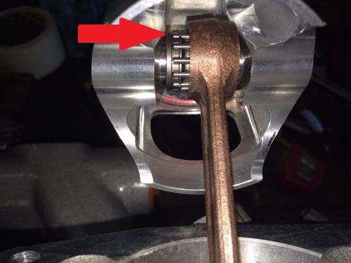

was wurde eigentlich aus dem unten angesprochenem "problem" bzgl lagerbreite im kolbenbolzen? fahren alle das standardlager?
Könnte mir jemand sagen ob Probleme auftreten könnten wenn ich das Kolbenbolzenlager etwas ausdistanziernen würde? Bzw welches Material ?
Danke
Bearbeitet von Motorhead
Jop ich fahr standardlager
Alles über 1,5 mm Spiel ist Käse.
