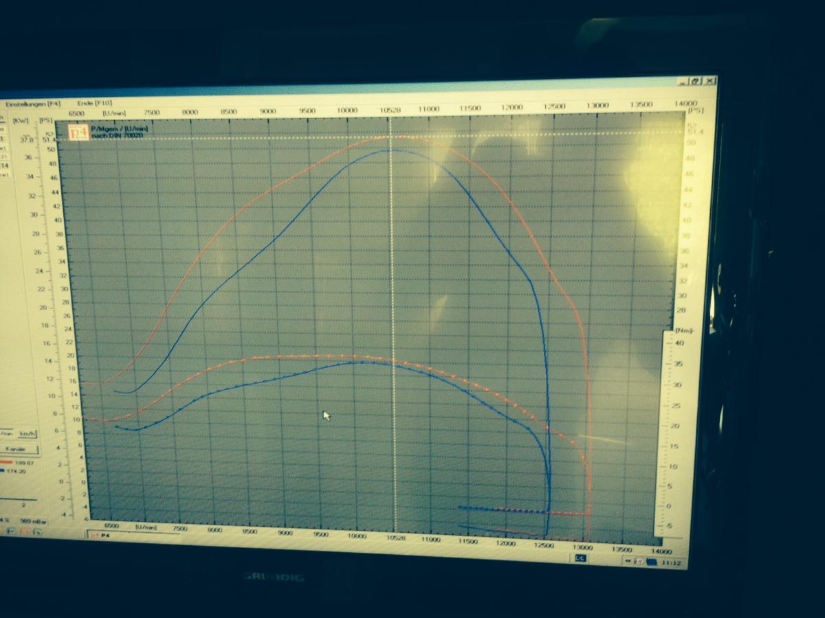

Ich hatte mit dem breiten Faio schon mehrmalig Schaltfehler und Zähneknirschen bei 50PS in der DBM und habe auch wieder einige Burnouts betrieben (sogar dem Lauro vor seine Füsse geburnt) und es das Getriebe ist noch wie neu.
Das heisst jetzt nicht das es unkaputtbar ist, aber ich burne (mit schalten) wieder fleissig und das hab ich mich schon ewig nicht mehr getraut.
Ach ja, hab heute den Motor wieder angeworfen mit Glockenwelle. Ist aber kein direkter Vergleich, der Vergleich kommt erst noch wenn ich den Zylinder wieder hoch setzte.
Das Band entzückt mich sehr....

Ich persönlich mag es ja, wenn man auch sieht, was so bei 3-4000 Umdrehungen passiert.
Aber trotzdem natürlich extrem Hammer!
Wenn der Motor darauf ausgelegt worden wäre, ... dann wärs interessant.  In dem Bereich bewegt man sich ja irgendwie nie mit so einem Gerät.
Das ist mein Straßenmotor, ich bewege ihn auch so auf der Straße. Zu geschätzt 70% im Vorresobereich aber heute hab ich den Motor für das 1/8mile Rennen morgen grob eingestellt.
Nächste Woche lasse ich mal die Drehzahl ab 3500 mitlaufen. Ist Resoloch frei ;)

Das ist mehr oder weniger der hammer! aber du hast schon 1:1 die welle getauscht, aber jetzt unterschiedliche steuerzeiten? oder hast andere sachen geändert?
ich sehe das die HD ist gleich.... für mich heisst es das die motor jetzt magerer lauft. was sagst deine fazit von die bedüsung? ist der sicher nach oben und unten gleich oder merkst du das es magerer läuft?
freut mir auf jeden fall deine ergebnis und wird extrem spannend zu sehen was passiert auf 402m! alter schwede! :cheers:
Heilige scheise... das hätte ich mir im Lenen nie gedacht von Vollwange auf Glockenwelle... was da wohl passieren wûrde mit Vollwangenwelle und 130er Pleuel...

es ist kein 1:1 Vergleich weil die Steuerzeit um 1mm tiefer gesetzt wurde.
Ich kann nur einen realistischen 1:1 Vergleich mit dem gesteckten unbearbeitetem Zylinder liefern. Erst lasse ich aber den bearbeiteten Zylinder drauf, fahre die DBM zu Ende und dann hab ich wieder Zeit.
Der Zylinder überrascht mich immer wieder. Wenn ich mich nicht irre, packt der unbearbeitete Zylinder vllt sogar die 19PS Vorreso :-D:cheers:

welle getauscht und 1mm zylinderhöhenunterschied, daher nicht direkt vergleichbar - das folgt erst.
zumindest hätte ich das so verstanden.
