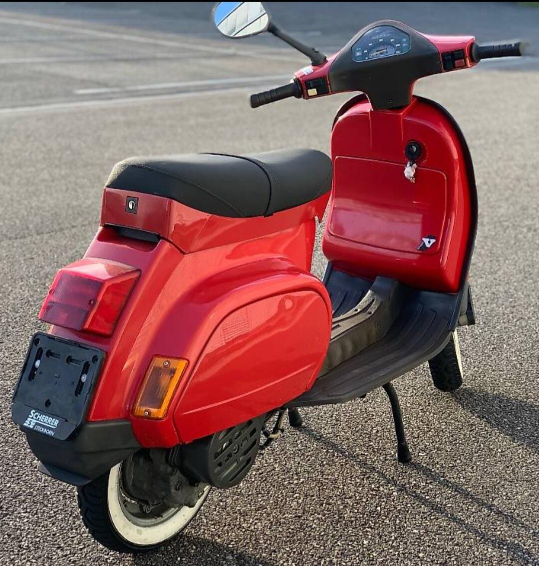

yep. Deutsche 125er XL1 und XL2 hatten PK S Blinker vorne und hinten. ETS fällt raus die hatte ja PX alt? vorne und PK automatik hinten. Gabs ja aber auch nicht in Deutschland.
Nicht ganz. PX-Blinker passen nicht, da bei der PK (auch bei der ETS) die Fassung der Birnen von hinten kommt und bei der PX von seitlich. Passt mit dem Gepäckfach nicht.
Die Blinkergläser der PX passen zwar von der Form her, aber die ETS-Gläser haben (vermutlich wg. der anderen Birnenzuführung) eine andere Riffelung. Merkt aber eigentlich kein Schwein ...

vor 20 Stunden schrieb scooterlenni:
Hinten waren bei den 125er XL2 doch immer andere Blinker als bei den 50ern.
Eine Schweizer 125 XL2 Auto. 1992
Bearbeitet von Pholgix
vor 6 Minuten schrieb Pholgix:
Deutsche XL125 hatten die Klötzchenblinker. Steht ja auch schon im Topic.

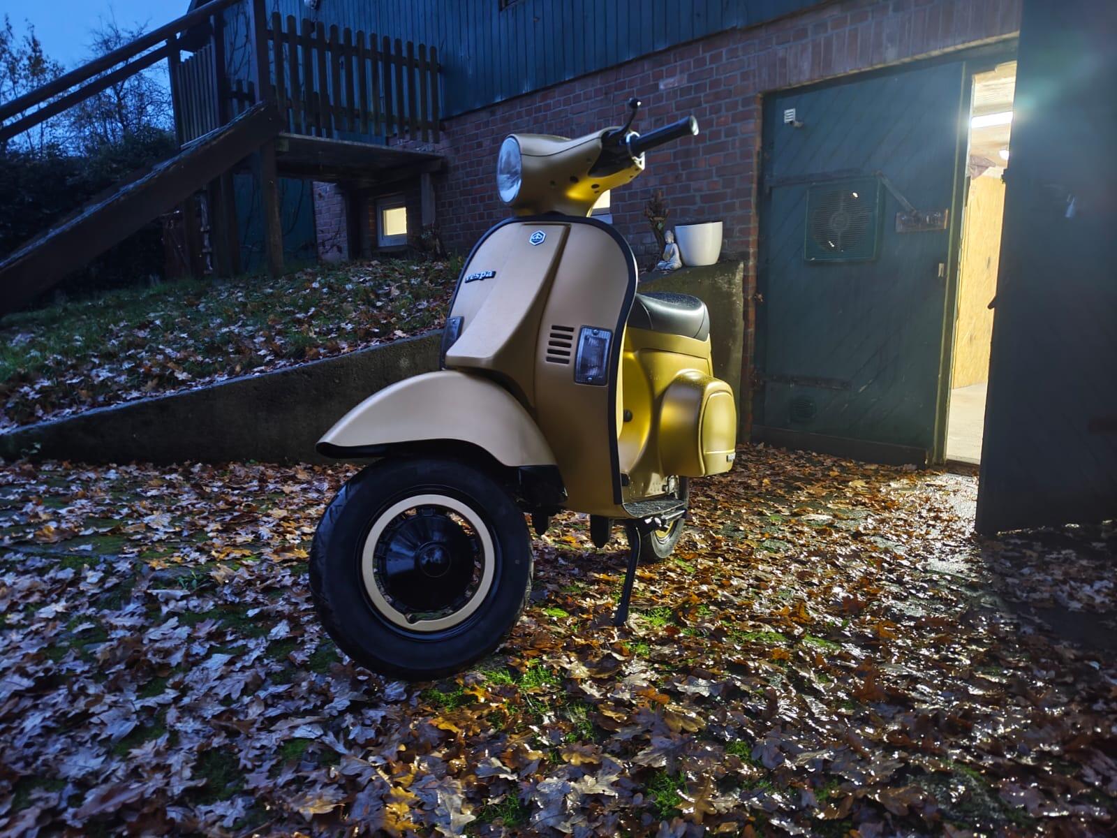

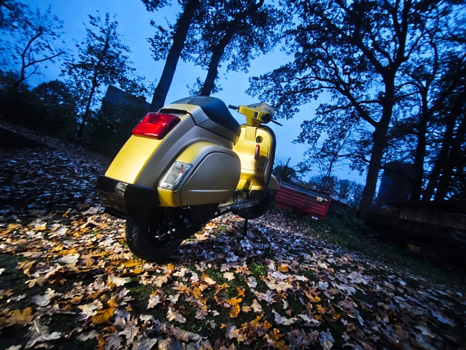

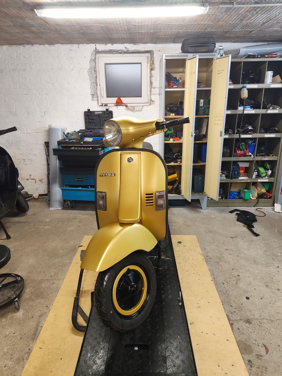

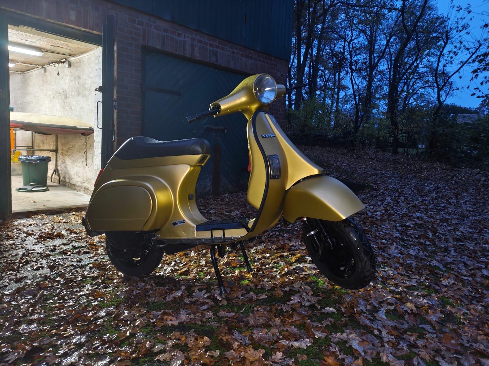

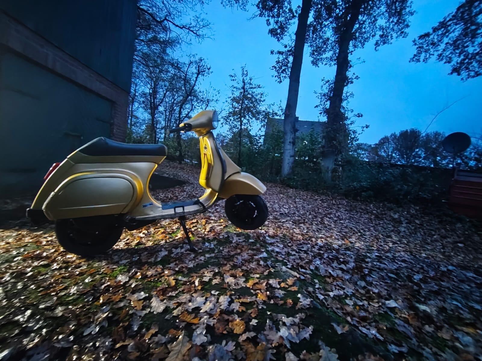

Dieses Exemplar hat mir @pfupfu letzten Herbst beim Werkstattfest in eine Ecke geworfen, mit den Worten "ich kann damit nichts mehr anfangen, aber vielleicht hast Du ja Verwendung für sowas ...".
Dieses "sowas" war ein nackter Rahmen, auf den ersten Blick in einem super Zustand, allerdings ohne FIN, ader dafür auf den zweiten Blick mit ordentlich Eisenoxid an den neuralgischen Stellen um die Motoraufnahme herum, garniert mit wunderschönem gelben O-Lack.
Naja, wegwerfen wollte ich ihn jedenfalls nicht.
Aber dann stand da auf einmal der Nachwuchs aus der Nachbarschaft vor der Rennkarre und hat "Ich will auch mal!" geschrien.
Dem Burschen wurde dann erstmal ziemlich schnell klargemacht, dass man hier liefern muss, bevor der Willi kommt.
... und er hat geliefert:
Natürlich alles unter fachmännischer Aufsicht und mit ordentlich Hilfe beim großen Finale. Eh klar.
Bearbeitet von alfonso
