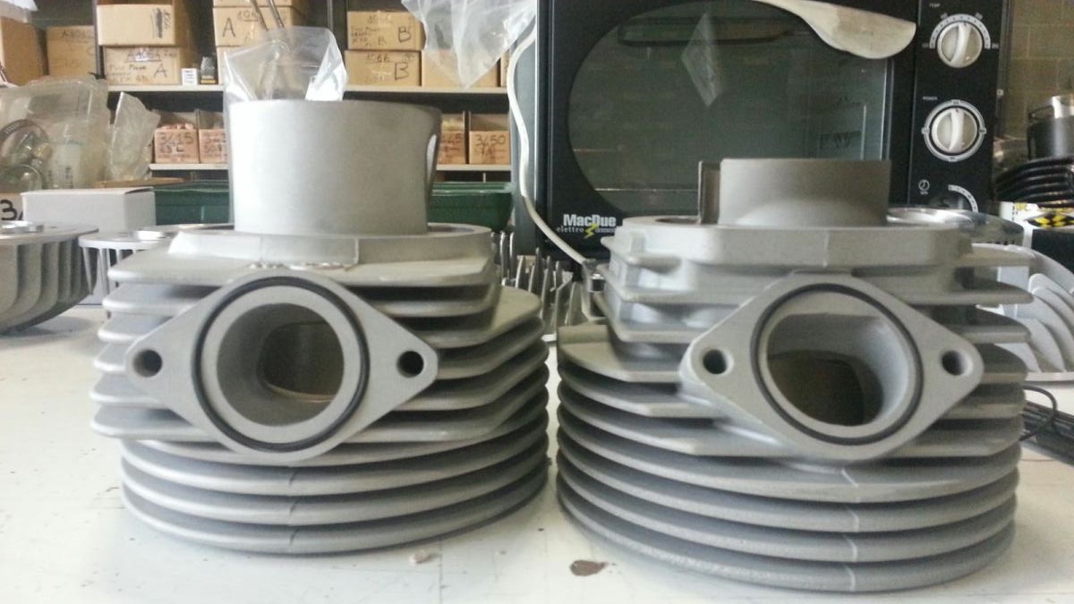

Ich hab mich gestern über das Bild gewundert was Patrick hier eingestellt hat und hab es gedreht, der linke Zylinder scheint wohl offensichtlich für die kleinen LF zu sein. Ich komme nur darauf weil hier Position/ Winkel der Auslassflanschfläche angesprochen/diskutiert wurden.

Der rechte ist ein 177er, also rechts wenn man das Bild dreht, also der Linke eigentlich.....egal, der Falsche :). Eine Ahnung was der hier verloren hat
Bearbeitet von Da Woidi
Also am Morgen habe ich noch nicht rechts / links Aussetzer, die kommen erst so ab 11 Uhr.... :-D
