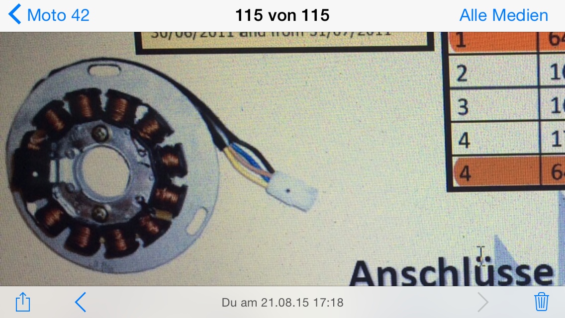

 Große Quizfrage: kann man das 1:1 so verheiraten? Muss nur die Belegung eines Steckers geändert werden? Oder passt das gar nicht?
Das halte ich für schwierig bis unmöglich - will sagen: Das paßt m.E. gar nicht. :satisfied:
Die PX 2011 (bzw. Deine 2013) hat m.W. keine Magnetzündung mehr, sondern eine neumodische Batterie.Zündung.
Vereinfacht gesprochen ... die 12 Generatorspulen auf der PX-2011-Zündgrundplatte arbeiten über Vollwellenregler auf eine Batterie. Der gesamte Laden läuft damit auf fully-DC. Der Huckepack-Pickup auf der PX-2011-ZGP triggert ein Batterie-gespeiste Steuergerät für eine DC-CDI.
Für eine herkömmliche ZGP mit Magnetzündung a la PX alt oder Lusso müßte m.E. die ganze Kabelage der 2013-PX ausgewechselt werden.
Das ist wohl auch die einzige Chance, den scharfen Motor da reinzupflanzen. Die Zündenergie der neumodische PX-2011-Zündung ist zu schwächlich, einen schärferen Motor ausreichend zu bedienen.  :satisfied:
EIN SCHALTPLAN DER PX 2011 (ZAPMxxx) WÄRE WIRKLICH HILFREICH ..... Rita, kannze helfen?
