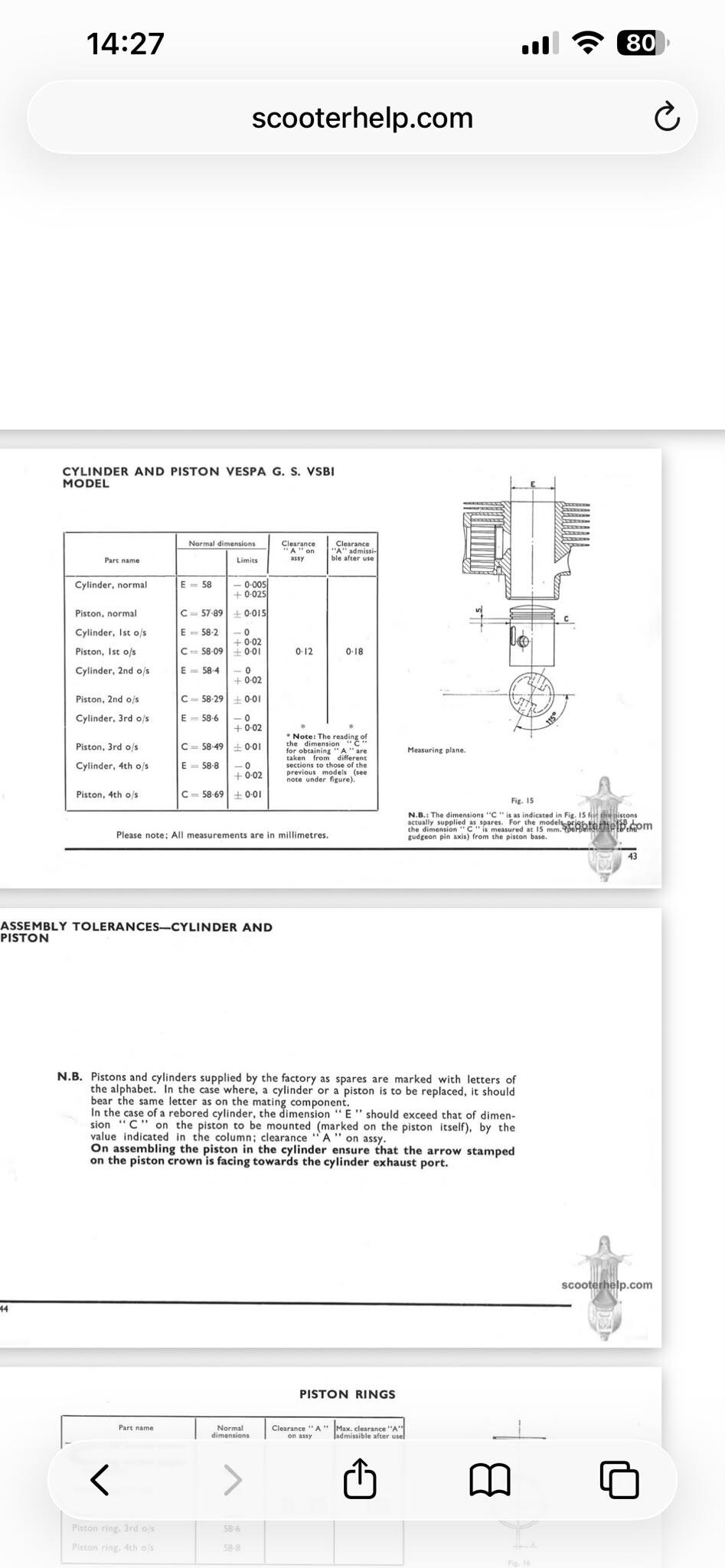

v50_special_RT antwortete auf reusendrescher's Thema in Vespa Rally, Sprint, VNA, VNB, VBB, V125, etc.Habe nun nochmal die Bücher verglichen - ich lese da genau die 0,11mm. Das habe ich auch so an den Zylinder Fachmann weitergeleitet. Ist es wirklich so, dass 1/100 den Unterschied macht? Ich kann mir das kaum vorstellen, das ist alles Ende der 50er Jahre entwickelt worden. Nicht, dass die damals nicht schon auf 100stel messen und arbeiten konnten, aber wenn 1/100 wirklich den Unterschied zum Klappern macht, wäre ja jeder Kolben, wenn er denn mal eingefahren ist nach einiger Zeit am Klappern, wenn das 1/100 dann abgearbeitet ist? Frage wäre nur, ob die Werte für die SS180 (mein Zylinder) auch stimmen, oder ob man die 0,11 hochrechnen müsste. Das Zylindermaß ist ja 58 => 63,5mm, also 1,094 größer. Müsste das Spiel dann nicht auch 0,11 x 1, 094 = 0,12 sein? Ich weiß auch nicht, ob der SS180 Motor nicht etwas höher thermisch belastet ist als der GS160 Motor. Was meint Ihr?

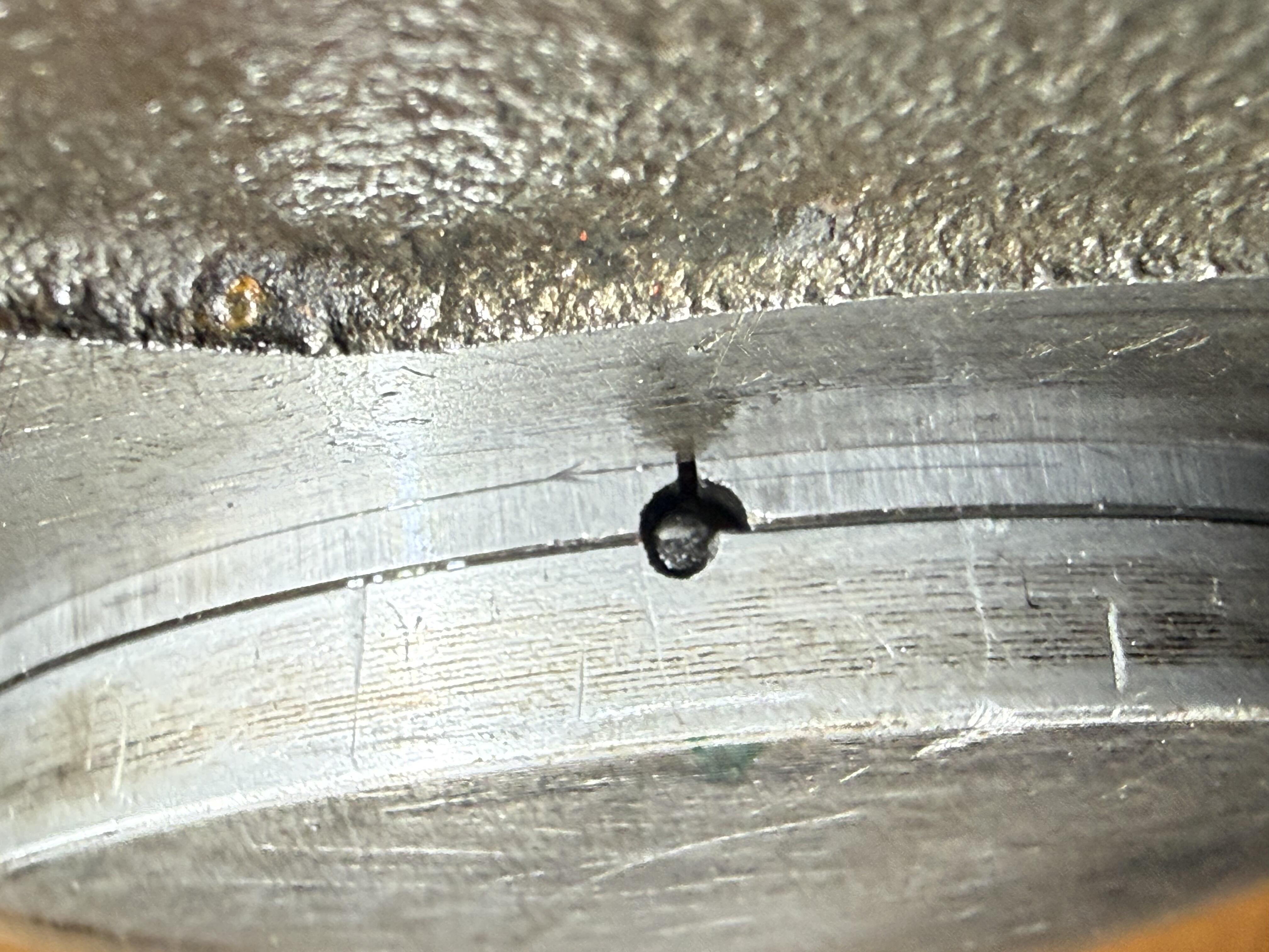

v50_special_RT antwortete auf reusendrescher's Thema in Vespa Rally, Sprint, VNA, VNB, VBB, V125, etc.Guten Morgen, ich würde mich sehr über Euren Input zum Thema Kolbenspiel und Ringspalt freuen!! Update dazu, die Ursache für das Scheppern ist gefunden oder zumindest stark eingegrenzt. Es war einiges im Argen. Kolbenbolzen NEU, ja stimmt, aber ich habe beim nochmaligen Überprüfen festgestellt, dass er radiales Spiel hat. Leicht, aber mit Fingern fühlbares Klackern beim Auf- und Abbewegen. Dazu war der Ringspalt viel zu groß, was vermutlich erklärt, dass der Motor so schlecht lief und die Vergaserabstimmung vollkommen erratisch war (das übliche Einstellung / Bedüsung war gar nicht mehr wirklich möglich). Ich habe den (vermutlich Anfänger-)Fehler gemacht und den Ringspalt nicht nochmal überprüft, nachdem der Zylinder/Kolben von der letzten Überholung zurückkam. Die Ringe hatte man sich wohl gar nicht angeschaut, wovon ich aber ausging. Ab sofort werde ich alles nochmal selbst vermessen, was an Teilen eingebaut wird. Nun habe ich einen geliehenen SS180 Ersatzzylinder (original) drauf, zum Testen: kein Scheppern, kein Rasseln, läuft alles einwandfrei. Damit weiß ich zumindest, dass es nicht das Chassis oder sonstige Motorteile (Lager etc.) waren. Jetzt habe ich den Zylinder nochmals zum Überholen gegeben, da er auch leichte Riefen hatte und das Innenmaß, mit meinen bescheidenen Mitteln (Bohrungslehre für 60 EUR), m.E. nicht richtig war (zu groß), leichtes Kippeln des Kolbens. Ich frage mich nun nur, wie das das alles zusammenkommen kann. Der Kolbenbolzen hatte beim ursprünglichen Einbau garantiert kein radiales Spiel und die Zylinderwand scheint sich (durch das Kippeln?) verändert zu haben. Zumindest hat es mir der Zylinderfachbetrieb so erklärt. Lange Rede kurzer Sinn: einzige Möglichkeit ist nun auf der wieder nächste ÜM zu gehen (63,5mm). Habe mir den passenden Kolben (GOL 63,5) bestellt und beides zusammen zum Betrieb gebracht (KS Motortechnik in Bonn). Hier hätte ich gerne nochmal Eure gesammelten Erfahrungen zum Thema Kolbenspiel und Ringspalt. Ich habe in meiner Recherche einige verschiedene Maße gehört, 12/100 beispielsweise, wobei der Mechaniker im Betrieb Zweifel hatte, ob das nicht zu groß sei. Er hat den Kolben gemessen, exakte 8/100 Untermaß (63,42). Ebenfalls zum Vergleich hat er einen weiteren neuen 63mm Kolben gemessen, beides GOL, der hatte 62,92mm. Fazit des Mechanikers: Das "gewünschte" / empfohlene Spiel des Kolbenherstellers: 8/100st (stimmt das?). Das erscheint mir jetzt wiederum gefährlich wenig. Im Wartungshandbuch konnte ich auch auf den zweiten Blick nichts finden. Hier im Forum habe ich an anderer Stelle zw 9 und 11/100 gelesen. -WAS meint Ihr, was habt Ihr für Erfahrungswerte beim Kolbenspiel? Lieber auf 10/100 gehen? Gibt es Quellen dazu (Erfahrungswert ist auch eine Quelle)?. -Ringspalt nach Formel müsste 0,25-0,30mm sein? Ziel ist ein zuverlässiger Lauf ohne Rasseln / Klappern bei zugleich geringer Klemmergefahr. Ich lasse den Kopf direkt mit bearbeiten, er sagte, es wäre kein Problem diesen oben um 0,5mm zu erweitern, damit der neue Kolben passt. Besten Dank nochmal! Viele Grüße!

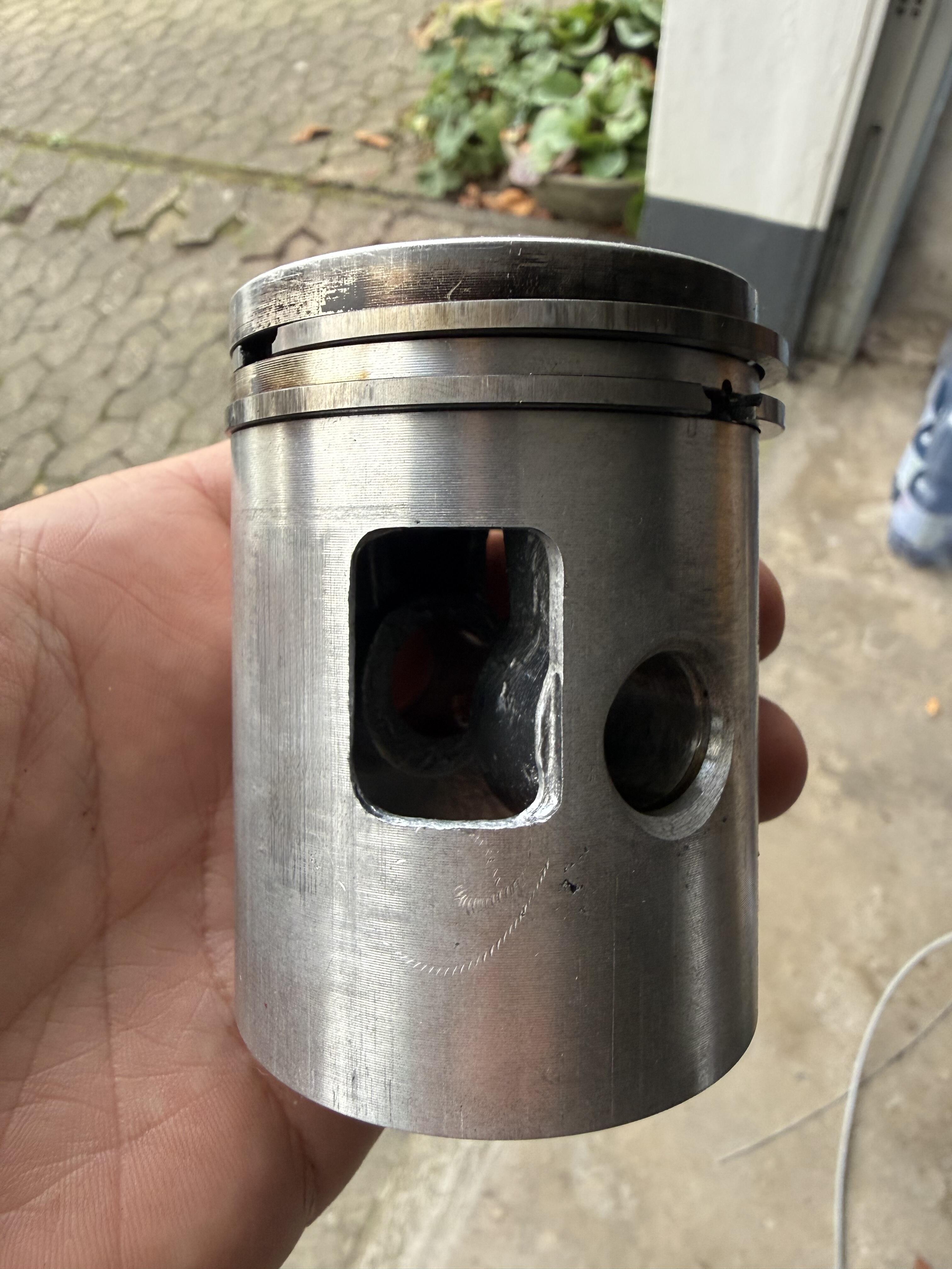

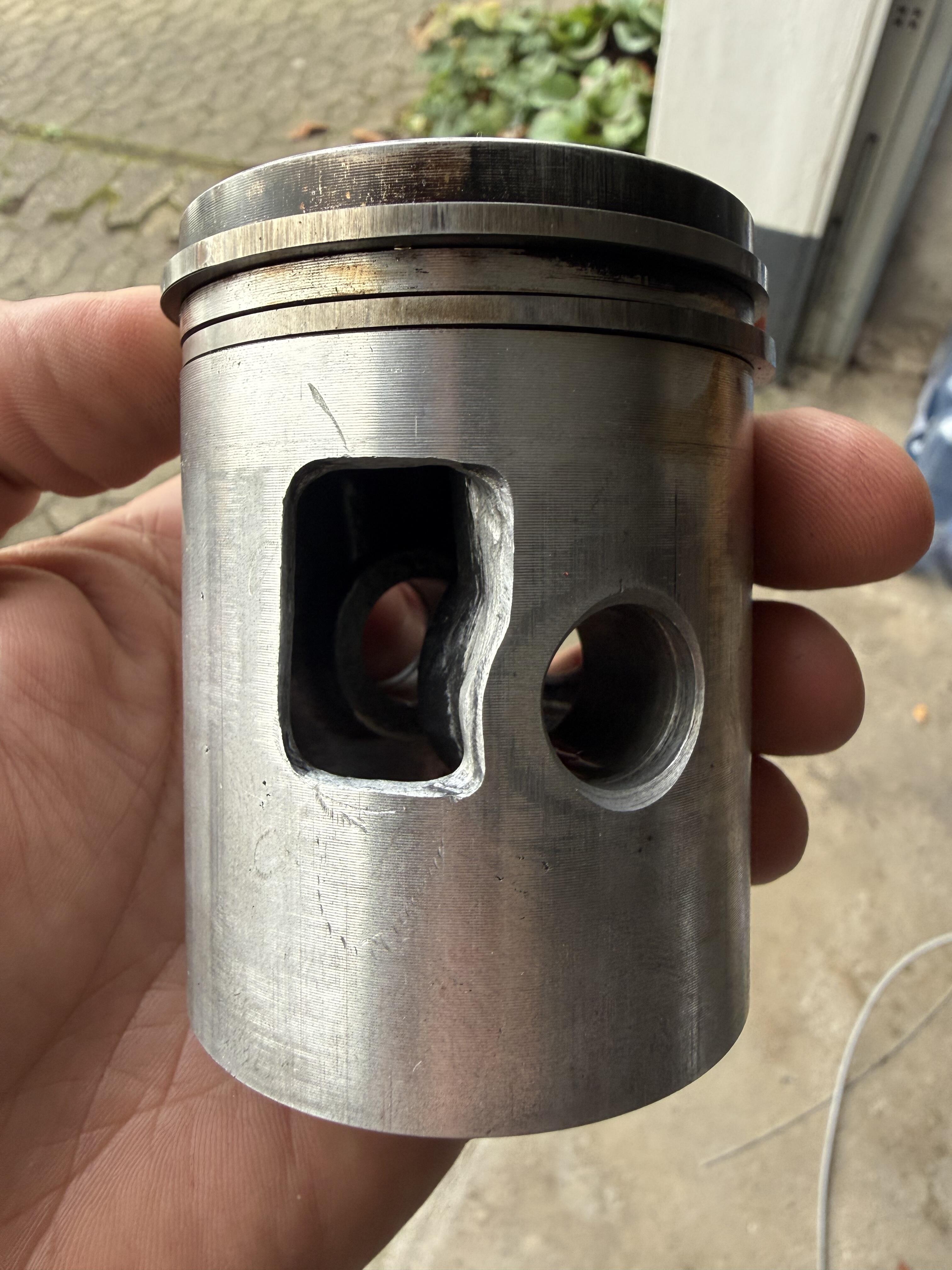

v50_special_RT antwortete auf reusendrescher's Thema in Vespa Rally, Sprint, VNA, VNB, VBB, V125, etc.Gibt es zu den asymmetrischen Kolbenfenstern noch Anmerkungen? Warum diese so asymmetrisch sind? Ich vermute, es handelt sich teilweise auch um Optimierungen, da die meisten neuen Kolben diese Asymmetrie nicht haben oder nur ganz geringfügig

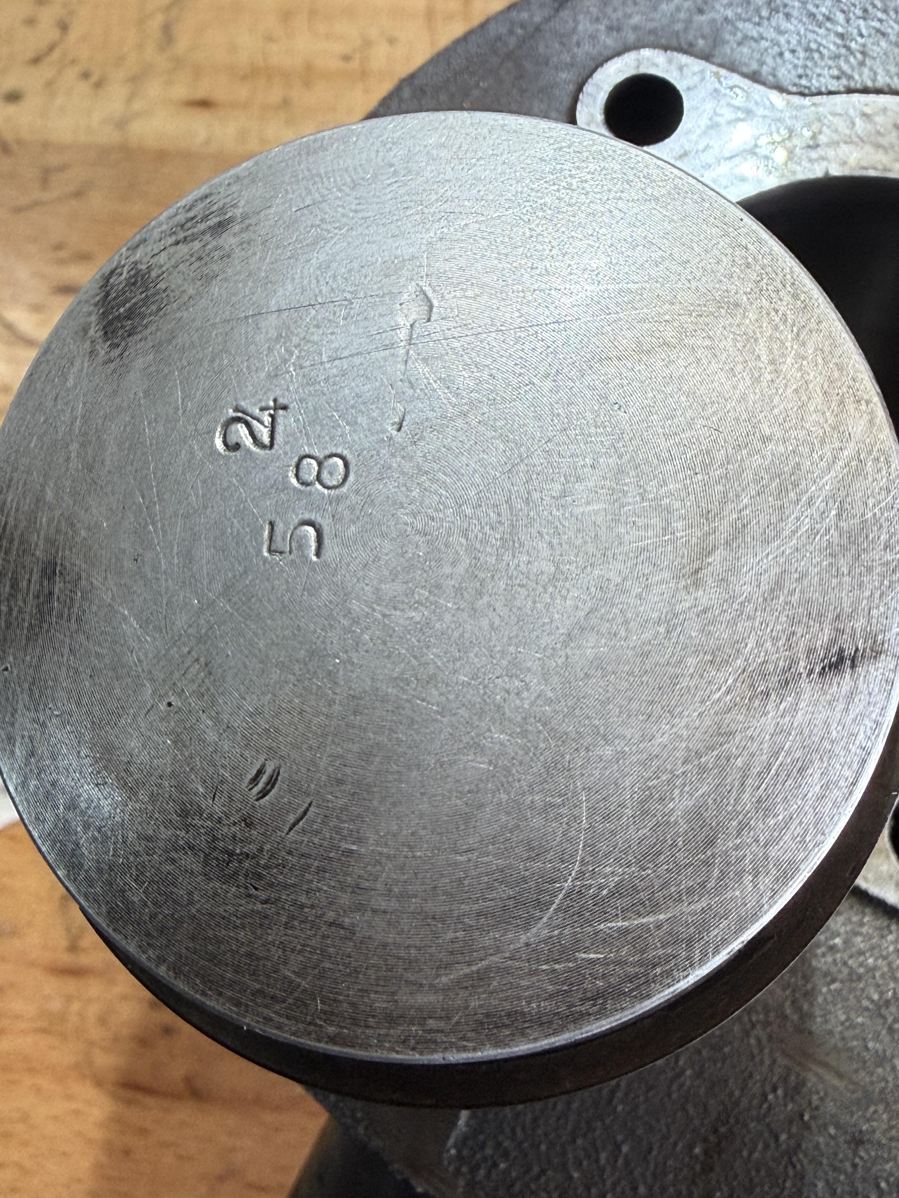

v50_special_RT antwortete auf reusendrescher's Thema in Vespa Rally, Sprint, VNA, VNB, VBB, V125, etc.siehe oben, anbei noch ein Bild vom Kolbenring. Gemessen, nach meinen bescheidenen Möglichkeiten: Zylinder: 58,21mm, Kolben 58,02 Ringspalt: 0,49mm was meint Ihr?

v50_special_RT antwortete auf reusendrescher's Thema in Vespa Rally, Sprint, VNA, VNB, VBB, V125, etc.Hallo Leute, habe mal eine Frage mit Bitte im Verständnis, wenn diese für den ein oder anderen trivial klingt. Die beiden Kolbenfenster sind leicht unterschiedlich geformt. Ein Fenster ist mehr oder weniger quadratisch und eines hat eine Ausbuchtung wo der Bolzen reinkommt. Weiß jemand, was der Hintergrund ist und ob es sich um eine nachträgliche Bearbeitung handelt? Was ist von dem allgemeinen Zustand des Kolbens zu halten? Wer kann mir hier sicher weiterhelfen? Besten Dank!!! VG Jo
