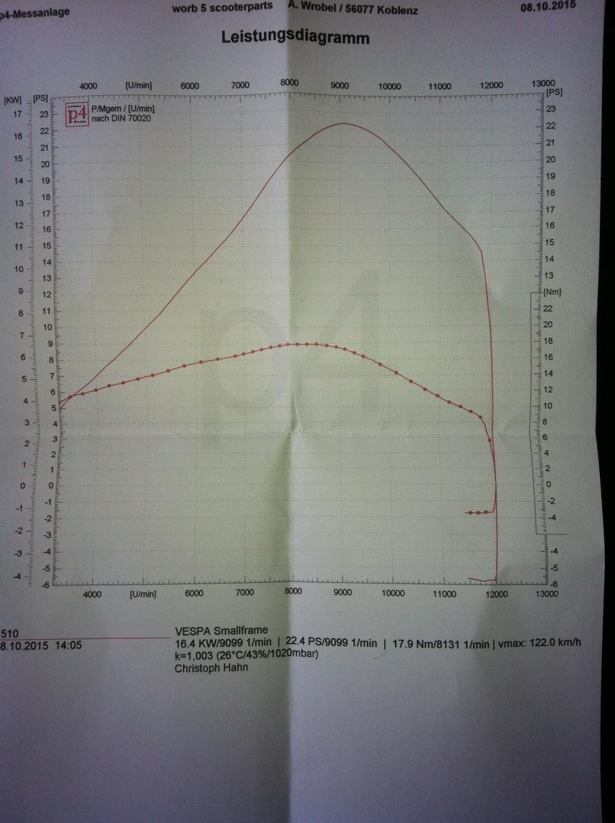

M1/60 GTR, 51/97 Vollwange, Polinistutzen mit 28er Rüssel und Mini-Tassi, 28er Oko ohne Filter, Nitro 160, 2.54er mit kurzem vierten. Messung müsste der dritte Gang gewesen sein.
PS.: Das Bild bekomme ich per Handy nicht gedreht. Sollte der Herr Wrobel mir noch die Kurve per Mail schicken, versuche ich das nachzubessern.

ja dein popometer scheint gewaltig falsch geeicht zu sein :-D
Popometer sagte schon, dass die Mini-Tassi ein Erfolg war - aber muss trotzdem mal neu kalibriert werden :-D
Super Kurve! Ich weiß auch was dein Problem ist mit deinem Popo und dem Set-Up. Der Auspuff ist halt keine Reso- Anlage auch wenn sie so aussieht und daher fühlt sich das unspektakulär an aber macht halt trotzdem schnell schnell.
gefühlt schiebt der aber nicht so früh wie ich's mir eigentlich vorgestellt hab. Findest du nicht auch, das der relativ spät peakt?
Ich muss mal die Kurven von meinem M1L raussuchen - ich glaube das war ein gutes Stück früher.
Das Problem ist der saubere Anstieg ,( Problem )
Wenn die Kiste bis 7500 nichts an Leistung hat und dann bei 8300 voll in reso geht ,denkt man beim fahren ,voll der Mörder Motor !
Und bei so sauber laufenden Kisten denkt man es stimmt was nicht ...
@Motorhuhn: magst du bitte die Steuerzeiten oben in deinem Beitrag noch ergänzen? Danke
Die kenne ich nicht mal. Hätte ich zwar letztens mal messen können, aber da war ich mit genug anderen Zeugs beschäftigt. Lass mich erstmal noch paar km fahren, dann nehm ich den Kopf sowieso zur Kontrolle nochmal runter.
Der Auspuff ist halt keine Reso- Anlage....
was ist deine Definition einer Resonanzauspuffanlage? :wacko:
wohl Konus und Gegenkonus, nicht nicht?
Bearbeitet von mpq
Ok. :-D
Bei der Kurve vom loslowrider liegt das ganze schon so 450/min früher. Sind aber auch 2PS weniger bei ihm. Steuerzeiten wären also interessant. Wenn die bei dir höher lägen, würde das schon alles erklären.
Das mit dem verschobenen Band vermute ich eher in dem ca. 10mm gekürzten Krümmer. Ich musste ja ein Segment ändern damit der Pott unter's Chassis passte.
Hätte auch in die Hose gehen können, hatte aber ja keine Wahl.
Steuerzeiten kommen, wie gesagt, wenn ich das nächste mal den Kopf abnehme.
Bearbeitet von Motorhuhn
